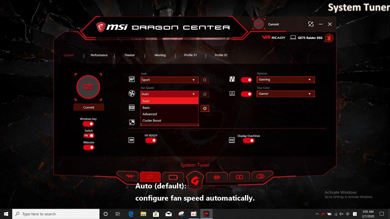

Lade dir mal das Dragon Center runter und schau ob man die die TGP der Grafik anpassen kann.....

@audianer : da das sicherlich ein vorinstallierter Laptop war, ist das evtl sogar schon drauf und da ist dann ne einstellung gesetzt, die alles andere überschreibt. Aber guter Hinweis. An das Dragoncenter hab ich nicht gedacht.
Ich kenne das von Lenovo, da kommen verschiedene Energie-Profile welche man per Software durchschalten kann, das Überschreibt dann alles.
"Shift" müsste die Einstellung sein....

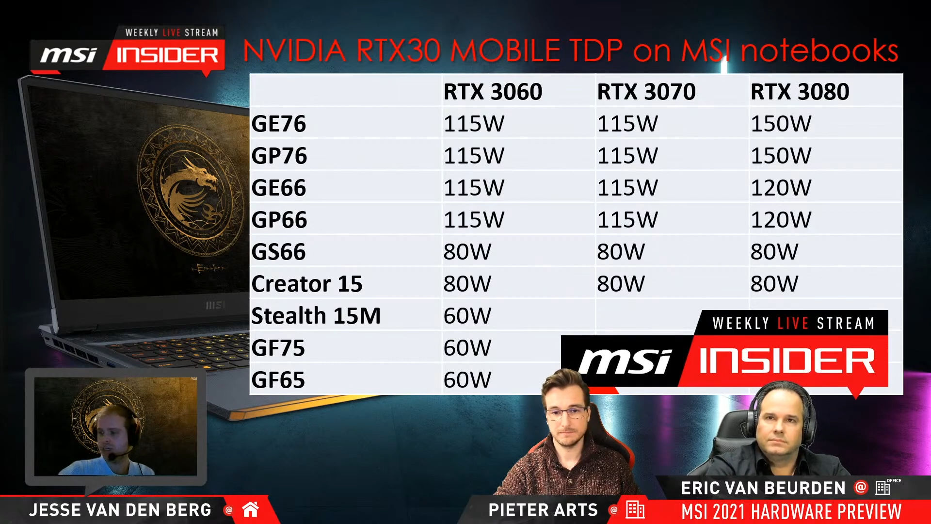

Ist da definitiv auf 60W kastriert, wie auch die Taktfrequenzen kastriert sind!

@Alpha11 danke für den Screenshot. Da wissen wir schonmal, was da eigentlich anliegen sollte. Ist halt ultranervig, dass das bei Laptops inzwischen so versteckt ist und man ausgehend vom Chipname den 0815-Käufer schön verarschen kann.
Aber der Chip von meinem Kollege bringt ja nichtmal die Performance, die er mit 60W bringen sollte. Denn der Laptop kraucht aktuell bei 40W rum. Cyberpunk bräuchte man so damit gar nicht erst anmachen. Eigentlich sollte die performance im Timespy irgendwo bei 6200 Punkte rum liegen und nicht bei 4000. Das ist schon ein relativ großer performance Sprung, der ihm bei Assetto Corsa helfen könnte von 30 FPS auf 60 FPS zu kommen.

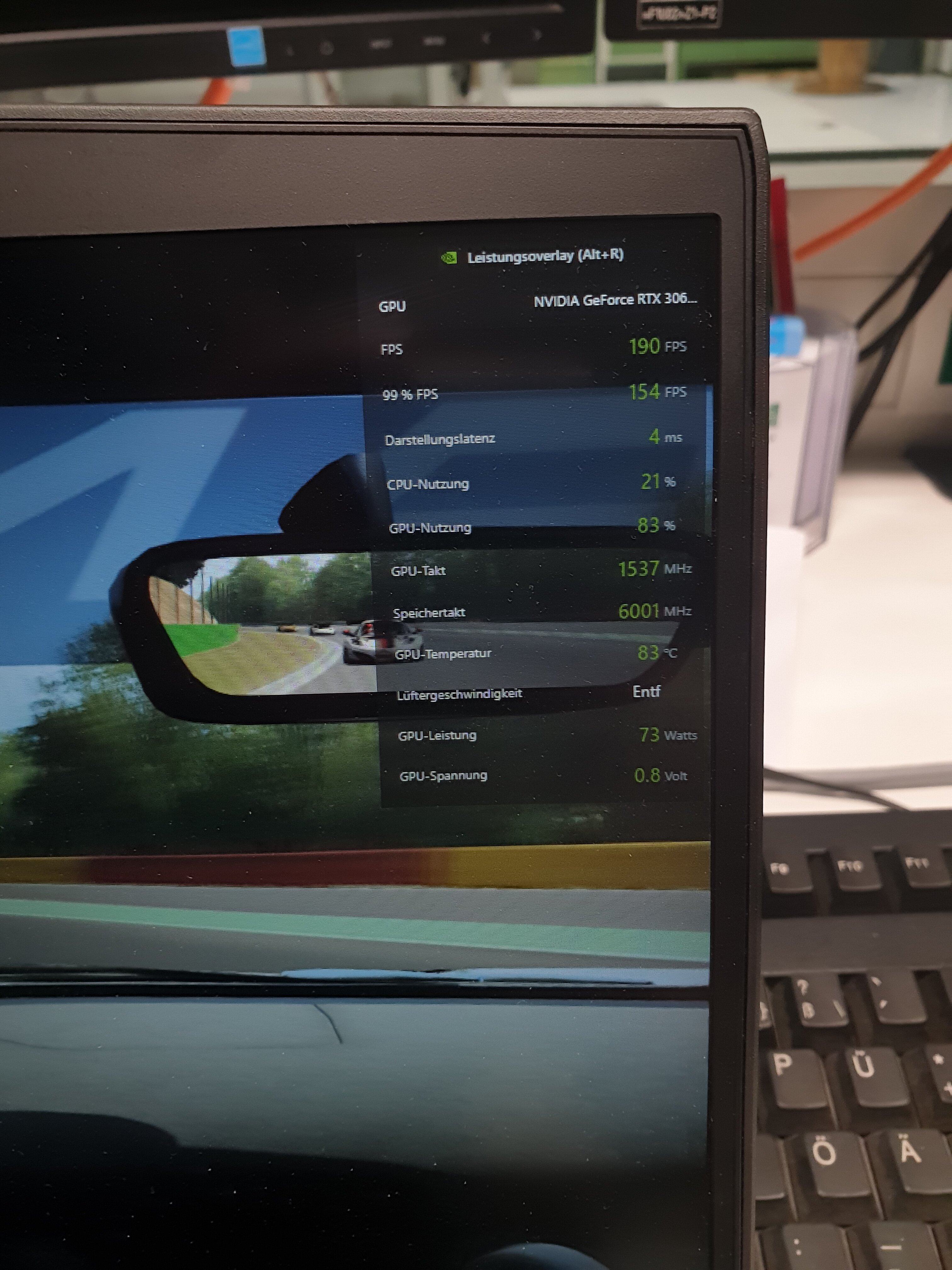

"Fehler" gefunden.
Im Nvidia gameready Center in den Einstellungen gab es die Batteryoptimierung. Diese hat aber auch gegriffen, wenn der Laptop am Netz hing. Mit dieser Optimierung wurde die Framerate auf 30FPS gedrosselt. Das erklärt auch, warum Änderungen in den grafikeinstellungen nix gebracht haben und wir bei den 30FPS fest hingen.
Das sieht jetzt aber ganz anders aus. Hab nur fix Fotos vom Bildschirm gemacht.
Und in Assetto corsa gab es einen noch größeren Sprung:
Er freut sich jetzt schon auf unseren nächsten Simracing Abend.
Vielen Dank für die Tipps, diese haben mich in die richtige Richtung geführt.
