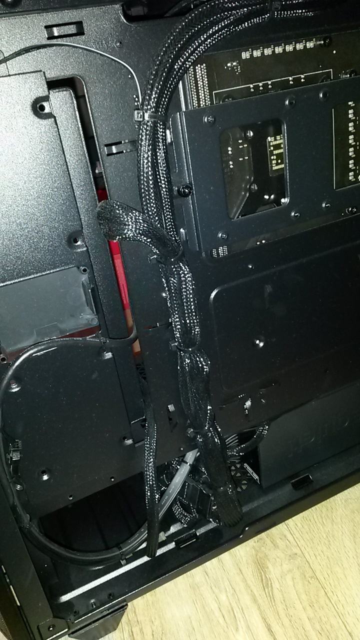

Moin Leute,
habe eine 3090 gebraucht erworben.
Nun lese ich seit 3 Stunden alle möglichen Foren und Beiträge durch und youtube videos die es dazu gibt habe ich auch gesichtet.
Aus dem Handbuch von be quit werde ich jedoch nicht schlau.
Und auch aus den Forenbeiträgen aller gängigen Foren, die ähnliches Thema um den Anschluss und die Lastenverteilung haben,
bin ich nicht 100% schlüssig geworden.
Ich möchte nichts falsch machen und die Last gleichmässig verteilen und vor allem es so anschließen,
dass es auch unter Volllast funktioniert und mir nichts kaputt geht.
Könnt Ihr mir dabei helfen?
Es ist also das be quit Straight Power 11 Platinum 850 Watt verbaut.
Es war ein Komplettrechner, dessen Grafikkarte ich nun aufrüsten möchte.
Die Stecker am Netzteil sind also nicht von mir gesteckt und ich kann relativ wenig darüber sagen.
Habe aber Fotos beigefügt.

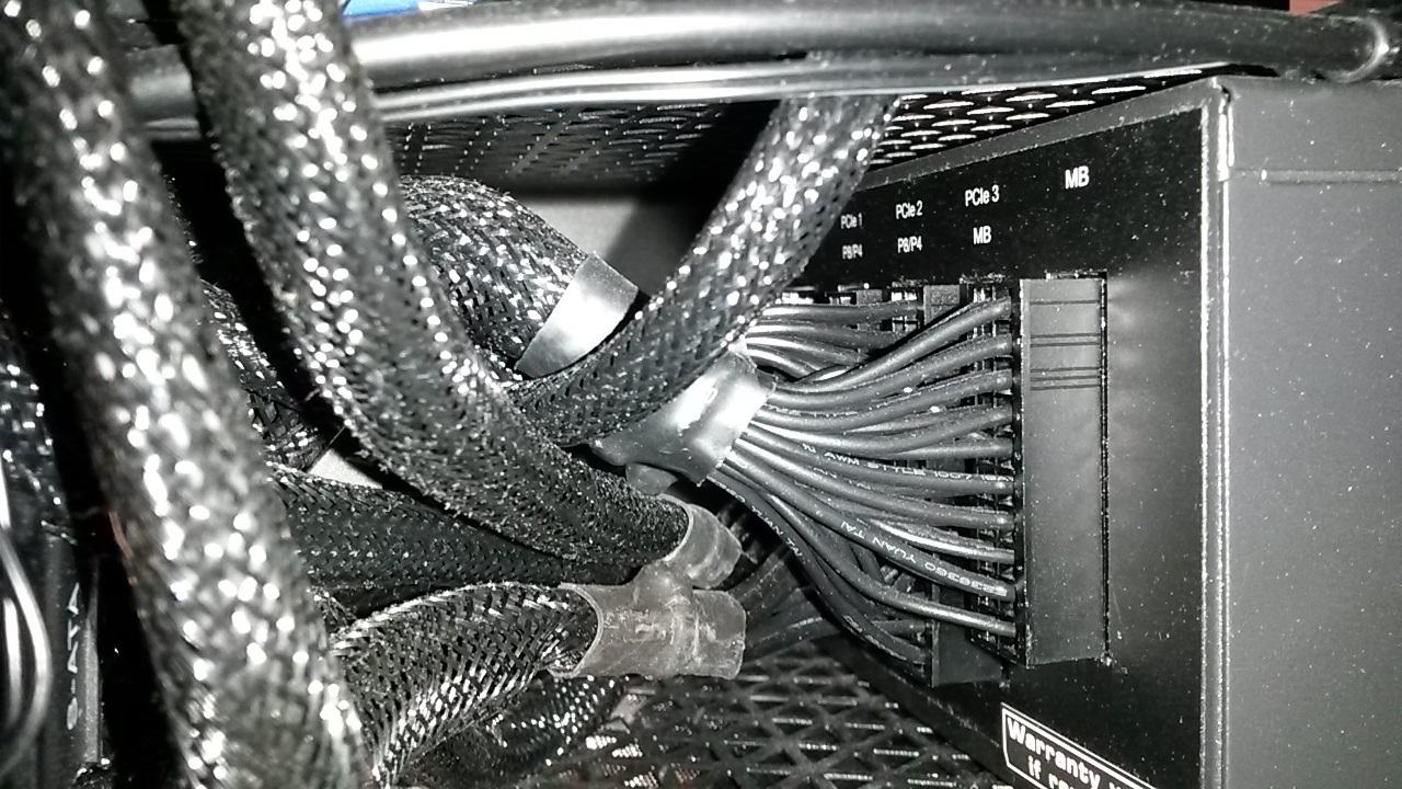

Am << PCIe 3 | MB >> hängt 1x ein 8 pin Stromkabel. (Nennt man das so?)
Das versorgte vorher meine Grafikkarte, die auch nur "1 Stromanschluss 8pin" benötigte.
Die 3090 hat aber drei davon.
Am << PCIe 1 | P8/P4 >> hängt garnix, der ist frei.
Am << PCI 2 | P8/P4 >> steckt ein Kabel, ich habe aber keine Ahnung wo es hingeht und wofür es ist.
Alles ist fest verbaut, verkabelt, mit Kabelbinder abgebunden und eingebaut; ich möchte ungern alles jetzt aufdröseln, zumal ich es dann
eventuell nicht mehr so wieder zusammen bekomme.
Ich habe jetzt ein "Y-Kabel", was 2x 6+2 Pin "Ausgang" hat.
Ist es jetzt richtig, wenn ich das einfach an den leeren << PCIe 1 | P8/P4 >> hänge?
Und dann dieses Y-Kabel zusammen mit dem nun freien 8-pin Kabel vom << PCIe 3 | MB >> auf die Grafikkarte anstecke?
Dann wären alle drei 8-pin Steckplätze der Grafikkarte verbaut/belegt/versorgt.

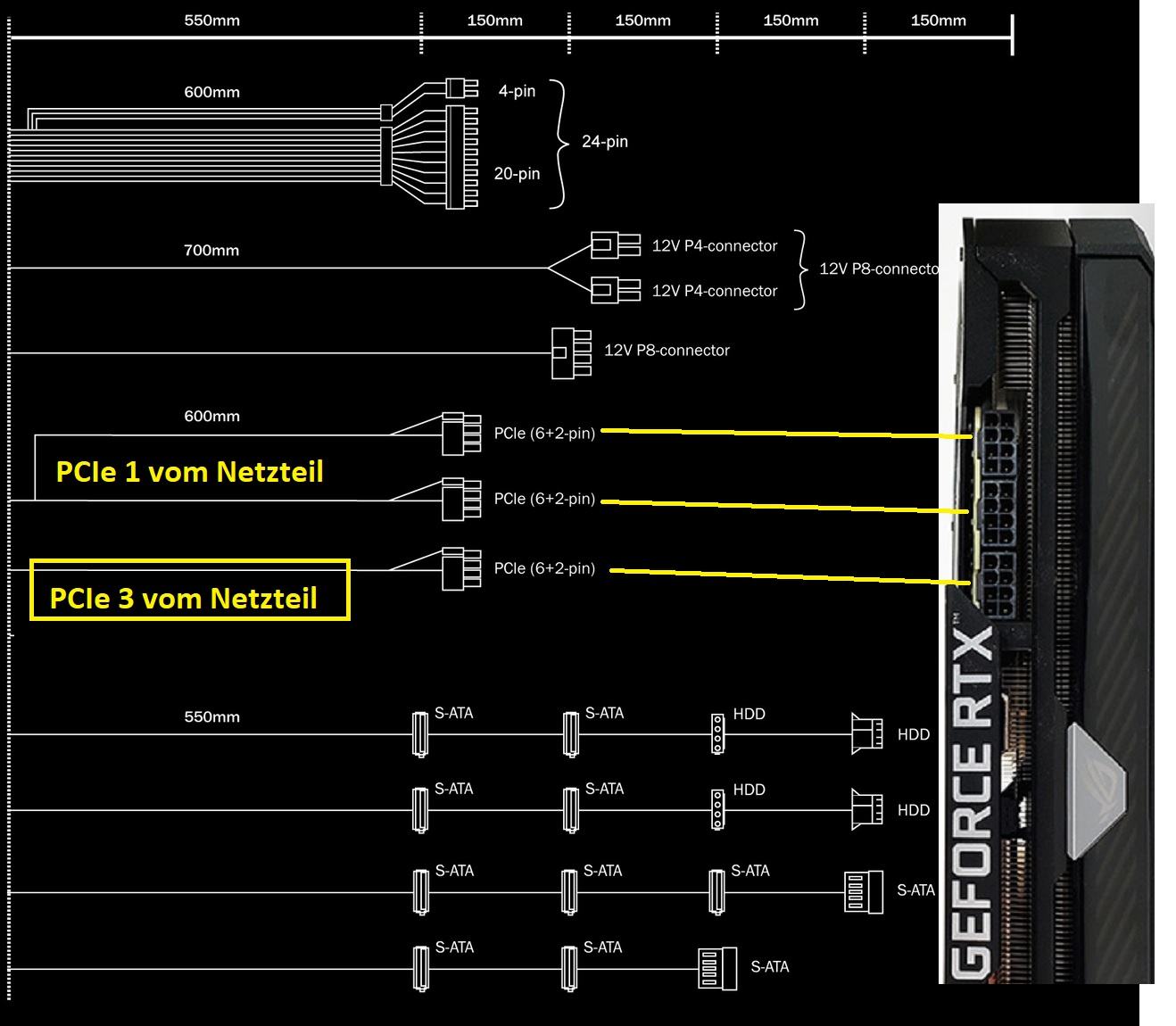

Das Handbuch vom Straight Power 11 Platinum 850 Watt sagt,
Bitte achten Sie auf eine gleichmäßige Auslastung der 12V-Leitungen 12V3 und 12V4:
■ Verwenden Sie PCIe 1 und PCIe 3, wenn Sie zwei PCIe-Kabel verwenden
■ Verwenden Sie PCIe 2, wenn Sie nur ein PCIe-Kabel verwenden
Bitte habt Nachsicht mit mir - ich versteh es nämlich wirklich nicht.
Ist meine Konfiguration wie ich es oben beschrieben habe auch unter Vollast richtig?
Über Hilfe wäre ich super dankbar.
Viele Grüße :)

Du nimmst ein PCIe Y Kabel an PCIe 1 und ein PCIe Kabel an PCIe 3 vom Netzteil , im Moment sind die bei dir zwei PCIe Kabel an PCIe 2 und PCIe 3 angeschlossen, also falsch.
Das sieht dann so aus wie auf dem Bild unten.

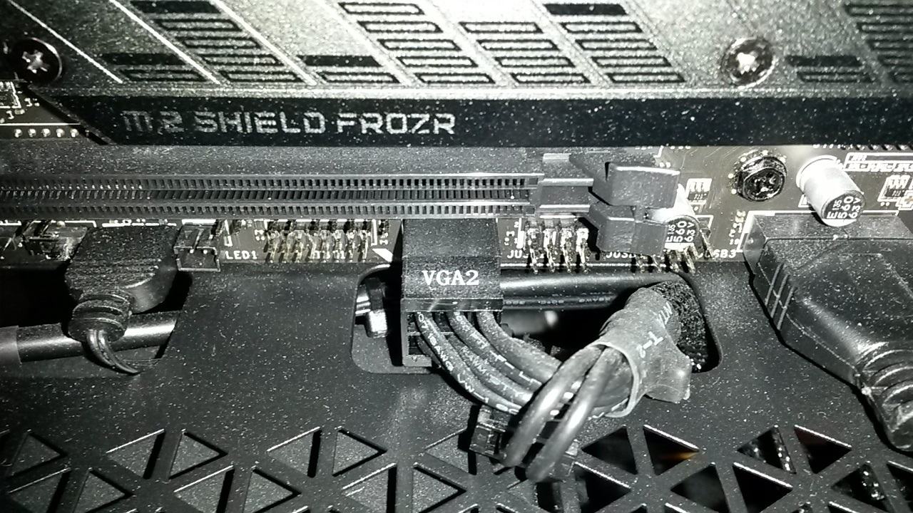

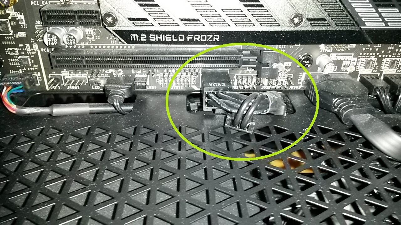

Dieses PCIe Kabel an PCIe 2 vom Netzteil liegt unten beim Netzteil, das musst du ausstecken bzw. ausbauen.

Wahrscheinlich hängt einfach die Grafikkarte auf PCIe2, so wie es sich gehört. Hast du ja korrekt ausgesucht und markiert.
Dann einfach 2 neue Kabel in PCIe 1+3 und dann an alle drei die 3090 dran. Easy.

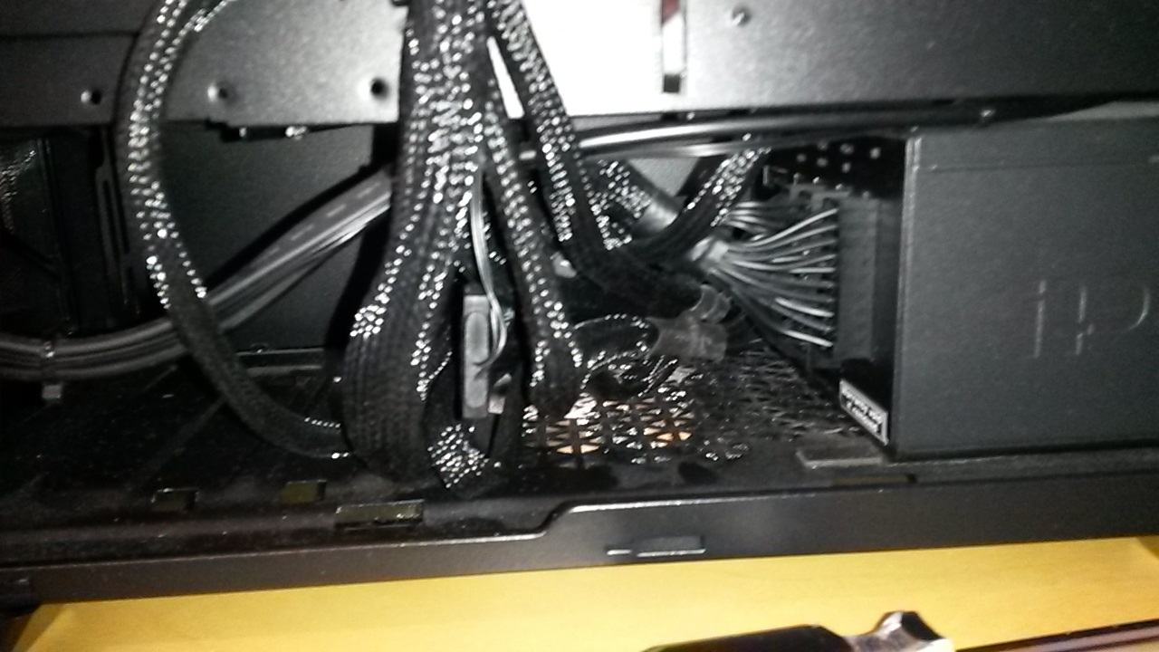

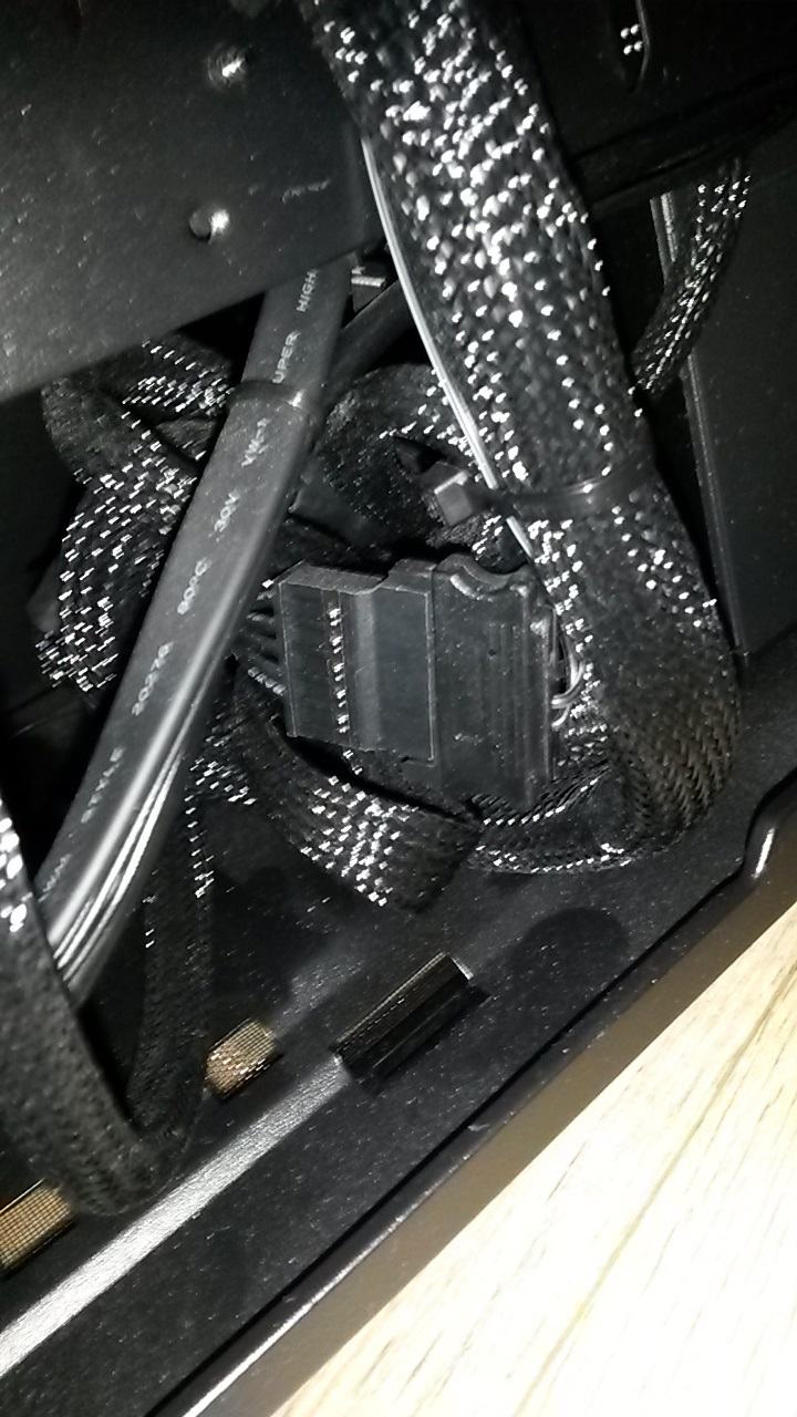

ich bau jetzt alles auseinander....
hab jetzt 10 minuten versucht mit Finger in dem riesen Knäuel das Kabel zu verfolgen - klappt ni.

Um die Anschlüsse Gleichmäßig zu belasten solltest du alle 3 PCIe Plätze belegen. So verteilst du die Last auch Gleichmäßig auf alle Schienen.
Also PCIe 1+ 2 + 3 an die Grafikkarte. Genug Kabel sind auf jeden Fall dabei. Der Rest sollte schon korrekt verbaut sein.

"Du nimmst ein PCIe Y Kabel an PCIe 1 und ein PCIe Kabel an PCIe 3 vom Netzteil , im Moment sind die bei dir zwei PCIe Kabel an PCIe 2 und PCIe 3 angeschlossen, also falsch."
Übrigens muß man da normalerweise nur den Stecker am NT von PCIe 2 in PCIe 1 stecken und alles ist paletti und am Ende der Kabel sind dann auch die da benötigten 3 x 8Pin PCIe Stromstecker!!!
Das wurde Dir schon gesagt und hast du definitiv nicht verstanden und sagt natürlich auch BeQuiet...
Für ne optimale Stromversorgung der GPU muß man da natürlich PCIe 1, 2 und 3 vom Netzteil nutzen und da fehlt dir ein Kabel und das bekommst du nur von BeQuiet!
Zudem hat der Typ, der deine Kiste zusammen gehaut hat, die PCIe Kabel am NT immer falsch gesteckt!
Bei ner GPU mit nur einem 8Pin PCIe Stromsteckeranschluss ist das natürlich total egal, bei ner RTX 3090 mit dreien aber definitiv nicht!
@2k5lexi ich hör jetzt auf weiter auszubauen - ich bekomms nicht raus wo PCIe2 hingeht...
ich müsste einfach komplett alles abstecken um überhaupt das Netzteil rauszubekommen und dieses Riesen Knäul lösen zu können - ich trau mir das
momentan einfach nicht zu.

Bei asymetrischer Last hast du immer das Risiko, dass dir das OCP zuschlägt und den PC abschaltet.
Die besten Chancen das zu vermeiden hast du mit maximal gleichmäßig verteilter Last.

Weil das Foto was du da hast mit deinem PCIe2 kein Standard ist, wo die Erfahrungswerte die zu 99% hinhauen passen. Dieser Stecker an dieser Position ist auf 99% aller Boards nicht vorhanden. Also Mainboard raussuchen, Handbuch raussuchen und schauen was der Stecker da mit Strom versorgt.
Ich vermute dass es einfach ein 12V Anschluss für die PCIe Slots ist. Wäre dann unwichtig. Aber ich weiß es nicht, müsste ich auch im Handbuch nachschauen wenn ich wüsste welches Board es ist.

Siehst Du denn die Fotos nicht? :oops:
:d
Was ist denn an meinem PCIe2 Slot kein Standard? Es ist das ganz normale beQuit Straight Power 11 850 Watt Platinum Netzteil was ganz normal im Gehäuse eingebaut ist und wo ganz einfach ein Kabel am PCIe3 und ein Kabel am PCIe2 Slot hängt.
So wie ich es geschrieben habe.
Und wo das Kabel vom PCIe2 Slot hingeht habe ich doch jetzt auch geschickt - So wie Du es wolltest.
Jetzt isses plötzlich kein Standard? :oops::d
Ich weiß nicht weiter - ich bin mit meinem Latein am Ende.
Also was nun - gleiche Lastenverteilung - geht ni fehlt mir ein PCIe Slot.
Kabel so anstecken wie Alpha11 und PCFreak69 es vorschlagen? - Sagst Du schaltet Rechner ggf. ab und schlimmsten Fall Schmilz - Brandgefahr was auch immer.

Was ist das für ein Mainboard? (Vermutung ein MSI)
Welche CPU steckt da drauf?
Wenn die Kabel es hergeben:
PCIe1 > Grafikkarte
PCIe2 > Y Kabel > Grafikkarte + der ominöse STecker aufm Board
PCIe3 > Grafikkarte.
Ich vermute allerdings stark dass es den Stecker auf dem Board nicht braucht und man den weglassen kann. Könnte ich nachschauen wenn ich wüsste welches Board es ist 🤷‍♂️
Ich weiß doch nicht - ein ganz normales Gaming Mainboard -- keine Ahnung muss ich wieder nachschauen. :d:-) Was hat das mit dem PCIe-Slots zu tun - die da definitv an dem Netzteil ja zu wenig vorhanden sind? :-) :d

"Der 6-Pin ist für zusätzliche Versorgung der PCIe-Slots für Multi-GPU-Setups und erst ab 3 GPUs wirklich nötig"
Den da gesteckt zu haben spricht für nen DAU als PC Monteur!
Und das Tool verrät dir das Mainboard und die Bezeichnung steht auch auf quasi jedem Board drauf!
Bau die Grafikkarte aus. Da stehts normal in riesiger Schrift drauf.#
Ich vermute es ist dieses:
PS: nee ist es doch nicht. Muster auf der M.2 passt nicht.
@Alpha11 danke für den Z590 Tipp. Hat die Suche abgekürzt.
Dein PCIe2 Kabel hat am Board nichts verloren. Da gehört CPU1/CPU2/CPU3 hin. Vielleicht fehlt dieses Kabel auch.
Das 3. Kabel, welches Dir definitiv fehlt, kannst du bei be quiet! nachordern.
Dann schließt du PCIe1 an einen Stromanschluss der Karte an, PCIe2 an einen Weiteren und PCIe3 an den letzten deiner 3090 an. Dann wird sie von drei "Rails" versorgt und alles ist stabil.
Dein Netzteil hat
+12V1 (A)21
+12V2 (A)21
+12V3 (A)26
+12V4 (A)26
Das bedeutet, 21A auf Leitung 1 und 2, und 26A auf Leitung 3 und 4. Volt * Ampere = Watt.
Leitung 1 und 2 jeweils: 252 Watt
Leitung 3 und 4 jeweils: 312 Watt

Darf ich den Stecker da jetzt getrost abziehen??
Ohne das was passiert? Dann hätte ich ja jetzt alle drei Stromkabel für die GPU? :coffee3::banana::banana:
@2k5lexi
Hast Du jetzt alle Daten?
- MSI MPG Gaming Edge Wifi Z590 Mainboard
passt optisch. Dann mal das Handbuch anschauen
Seite28:
Es ist PCIe Power.
Und damit zusätzliche Stromversorgung für die PCIe Slots.
@Alpha11
Darf ich den da jetzt getrost abziehen??
Ich würds tun. Ich denke nicht dass da irgendwas passiert.
Natürlich kenne ich den exakten Schaltplan nicht, aber ich vermute sehr stark dass das zusätzliche Stromversorgung für die unteren beiden PCIe x16 slots ist. Weil der wichtige obere silberene PCIe x16 wird am ATX24 hängen.
