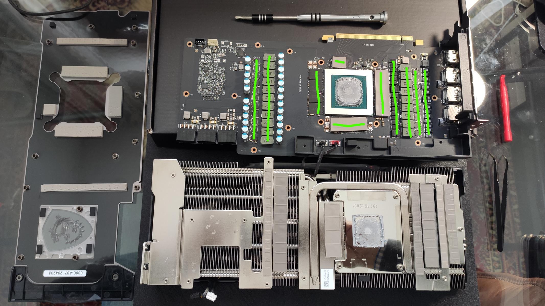

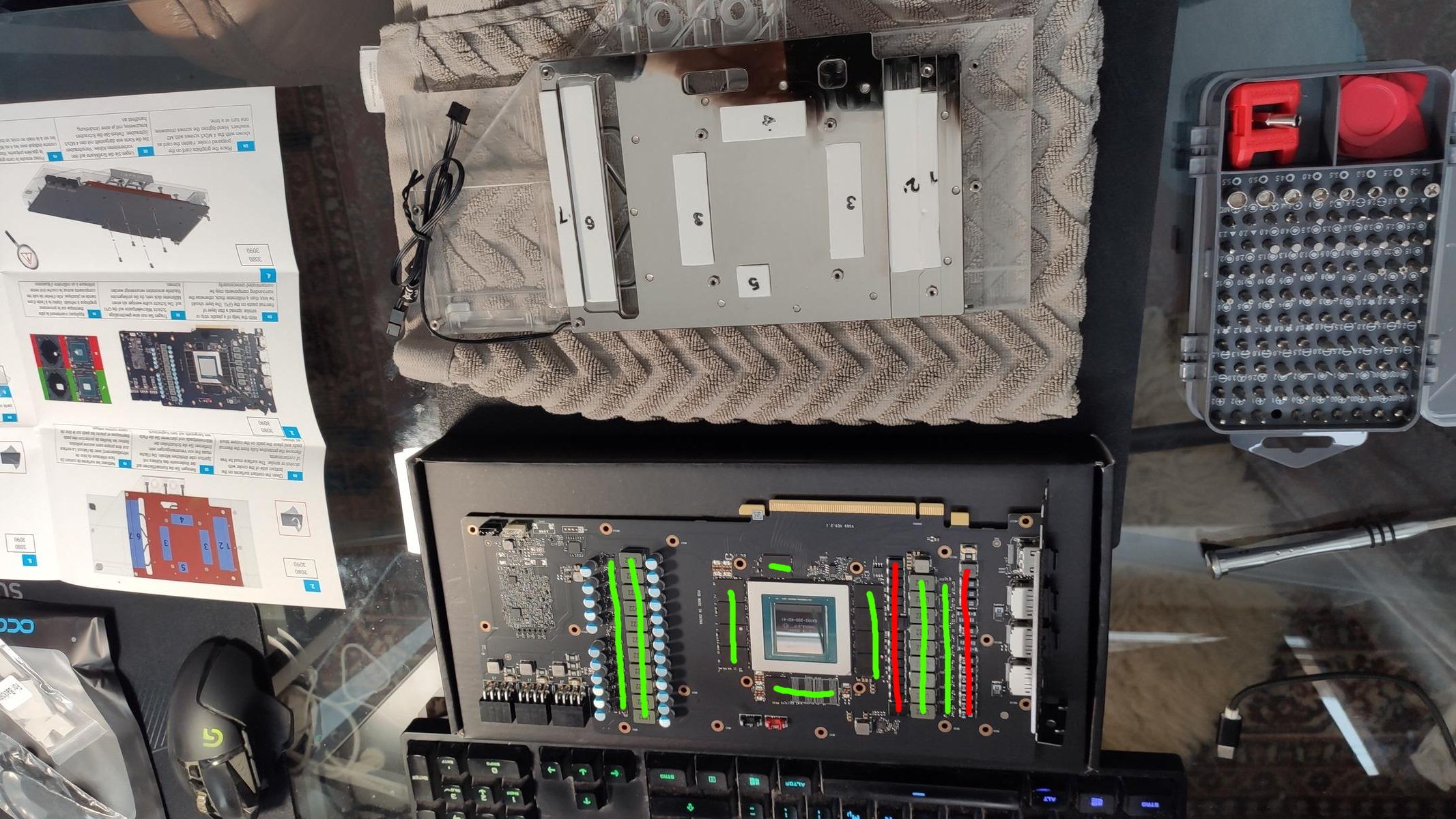

Beim nachträglichen Anschauen meiner MSI 3080 Suprim Bilder ist mir aufgefallen das der Luftkühler zwei Reihen (rot) mehr Wärmepads hatte als der Wasserblock von Alphacool. Was sind das für Bauteile an den Stellen? Würdet ihr die noch mal auseinander bauen und dort Pads anbringen?
Anhang anzeigen 591213 Anhang anzeigen 591214

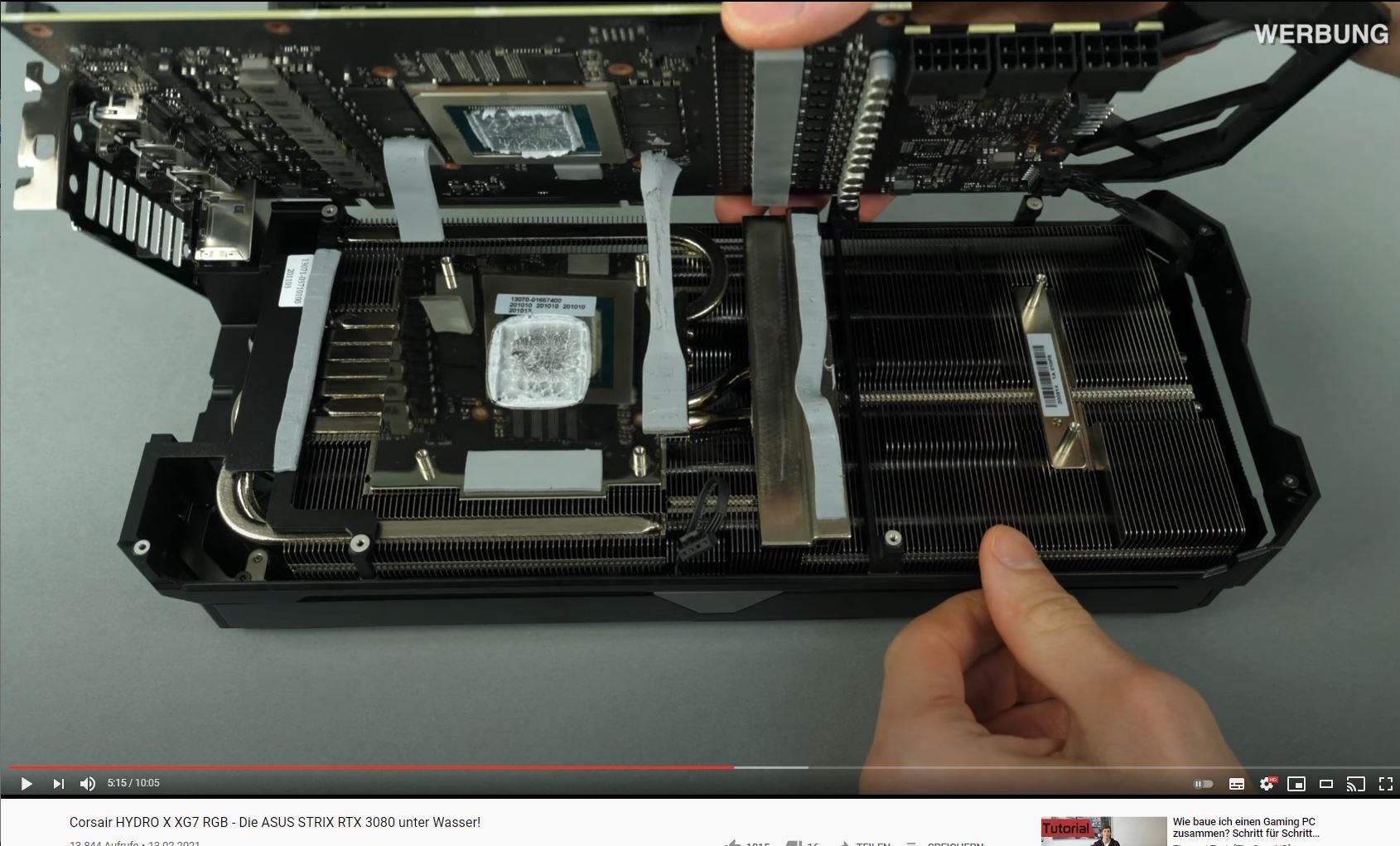

Eine Asus 3080 Strix hat dort z.B. ebenfalls keine Pads.
Bei der 3090 Strix waren anschlussseitig (für Monitor) die 9 großen Spulen auch nicht gekühlt. Die Wandler dahinter aber schon. Jedoch nicht vom Kühler selbst, sondern von dem schwarzen Metallrahmen
