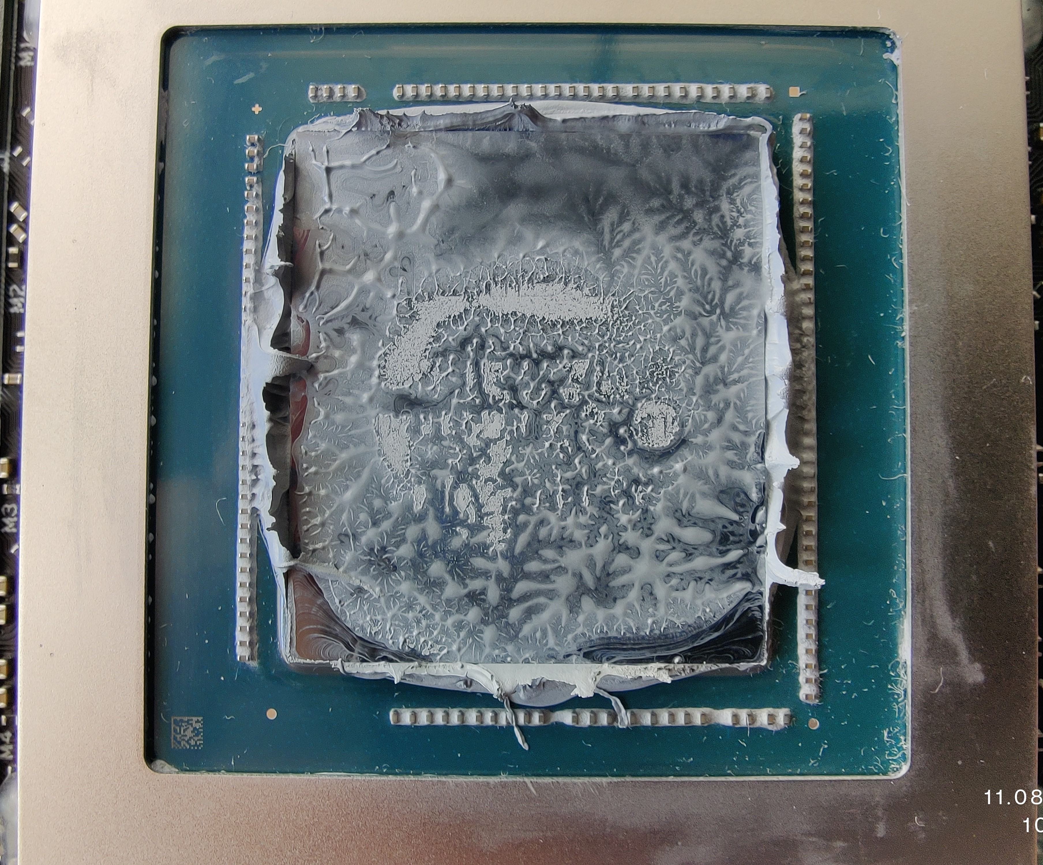

hier sieht man dieses "wegfliessen" eventuell weiss ja jemand wie man das bezeichnet, mir fällt es echt gerade nicht ein......
das ist meine XFX 6900XT Waterblock Limited Edition, viele hatten diese Probleme kurz nach dem kauf, leider hat EKWB oder wer auch immer diesen block auf die XFX karten gebaut hat, viel zu flüssige wärmeleitpaste verwendet und sie ist weggeflossen.....
Pump-Out-Effekt
hier in stark übertriebener Ansicht um es zu verstehen

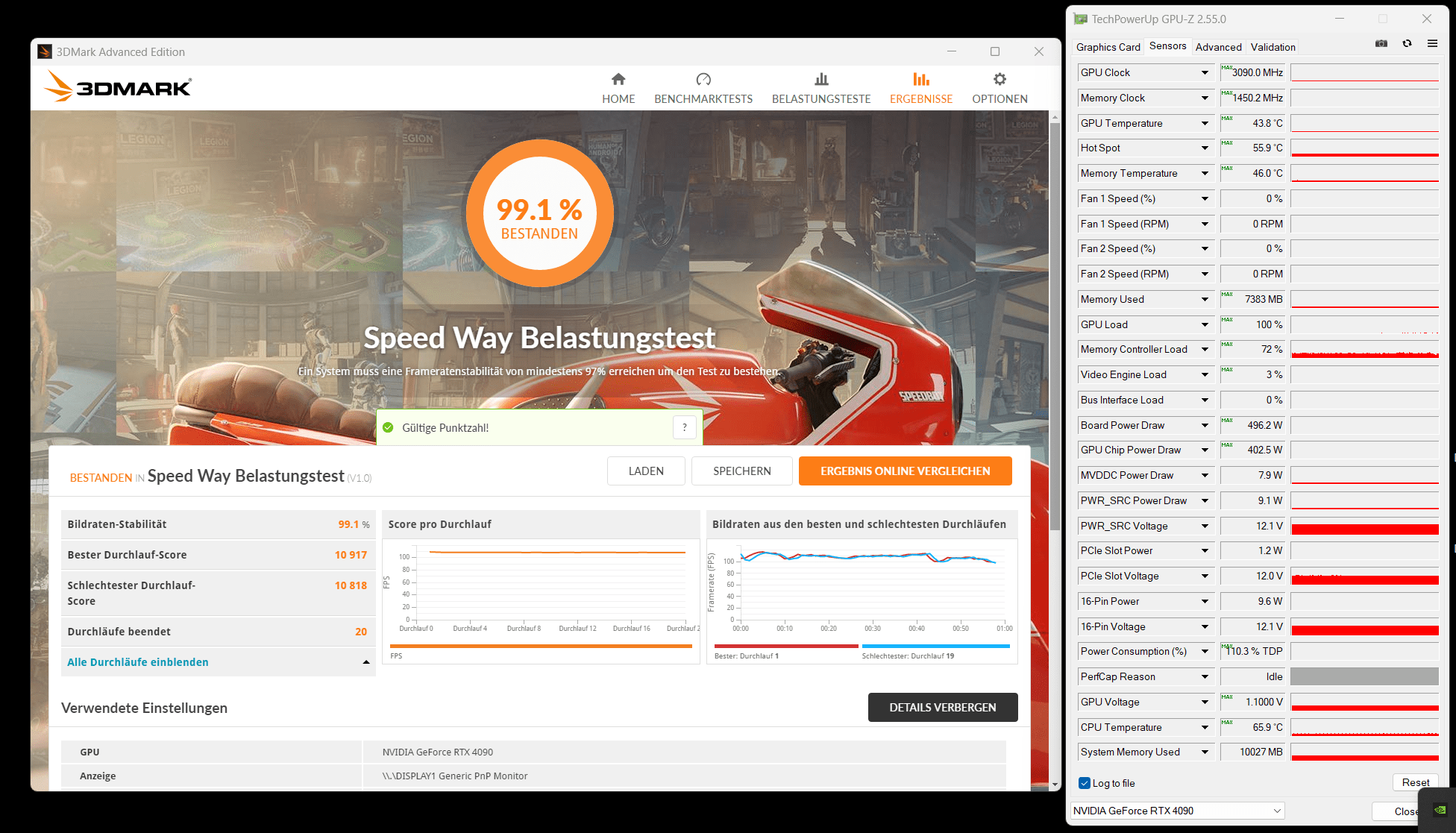

Also die letzten 17 Tage scheint es wieder eine kleine Verschlechterung gegeben zu haben.
11.08.23: Delta von 10,6 Grad (GPU 43,8 zu Hotspot 54,4 )
28.08.23: Delta von 11,5 (+8,5%) Grad (GPU 43,2 zu Hotspot 54,7)
Insgesamt scheint die TG Kryonaut aber deutlich stabiler zu sein als die Prolimatech MK3.
Ich mache direkt nochmal eine Kontrollmessung.
Kontrollmessung: Delta von 11,7 Grad (+10,4%) in 17 Tagen.
Delta zwischen Kaltwasser (nach 3 x MoRa 3 420) und Ambient ca. 1 Grad
Delta zwischen "Kaltwasser" und "Heisswaser" (nach 5900X@OC und 4090@OC) ca. 2 Grad
Durchfluss ca. 450 l/h
