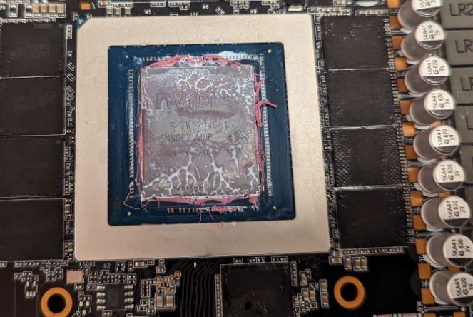

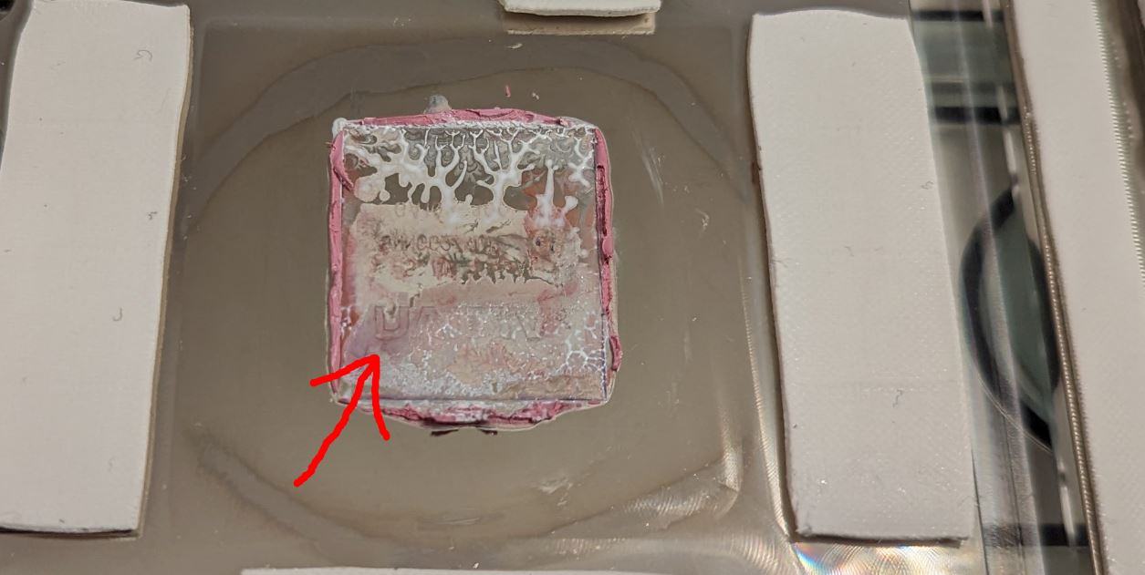

Ich kämpfe gerade auch mit meiner ZOTAC rtx4090 und dem AC kühler. Hotspot liegt bei knapp 100-105 Grad und die GPU Temperatur bei 80 während der Speicher auf 55 ist.
Das waren die ersten abdrücke, habe danach etwas mehr Wärmeleitpaste genommen und die Schrauben nochmal richtig richtig fest gezogen. Die temps waren 4 Grad besser, aber immer noch weit weg von gut. Mal schauen was AC sagt, es gibt wohl dünnere Pads.
Falls euch spontan was auffällt was komisch wirkt, gerne einen kurzen Hinweis

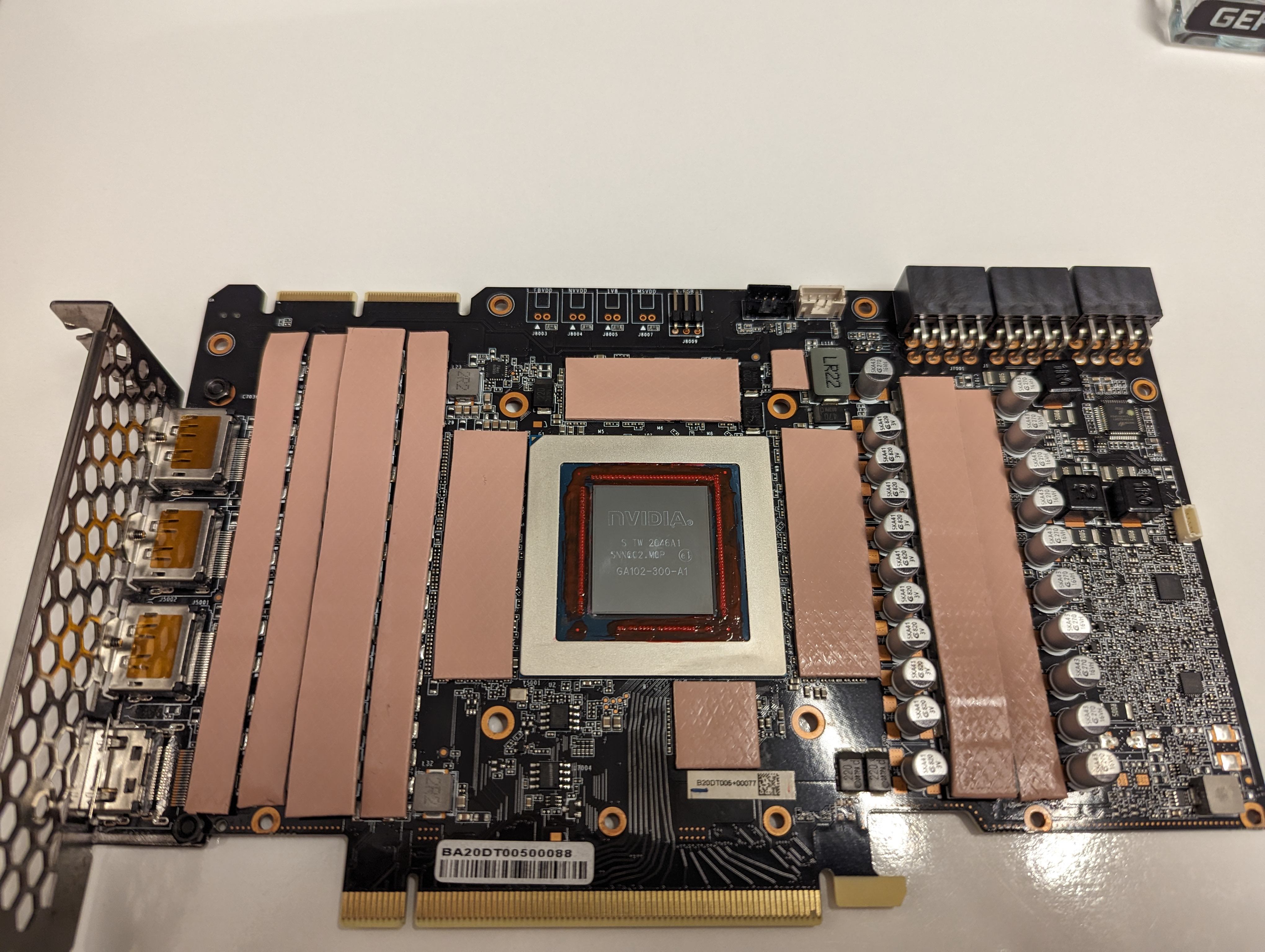

Ich habe heute, damit es auch nicht langweilig wird, das Wasser wieder abgelassen und die Pads von AC (die von Krisfix habe ich mittlerweile aber auch hier) verbaut und in dem Zuge auch PTM7950 auf die GPU gepackt. Funktioniert alles 1a. Die GPU Temperaturen sind nochmal gute 5 Grad weniger, aber die Speicherchips sind jetzt von rund 80 Grad runter auf 50Grad. Leider hat das mit der Wärmeleitpaste bei mir nicht hingehauen, die Kleckse waren zwar noch auf den Speicherchips, aber der Kühler war noch teilweise sauber.... Ich denke mit der Kombi jetzt, hab ich es dann so, dass ich auch ruhig schlafen kann. Das Auftragen des PTM7950 Pads ist eigentlich ganz einfach (ziert sich anfangs etwas von der Trägeplatte runterzukommen) und auch die Größe des hier verlinkten Pads passt für die RTX4090 mit nur wenigen (2 Schnitte) Anpassungen dann perfekt. Hotspot GPU Differenz ist jetzt auf 8 Grad runter (da war ich vorher 4 oder 5 Grad höher)

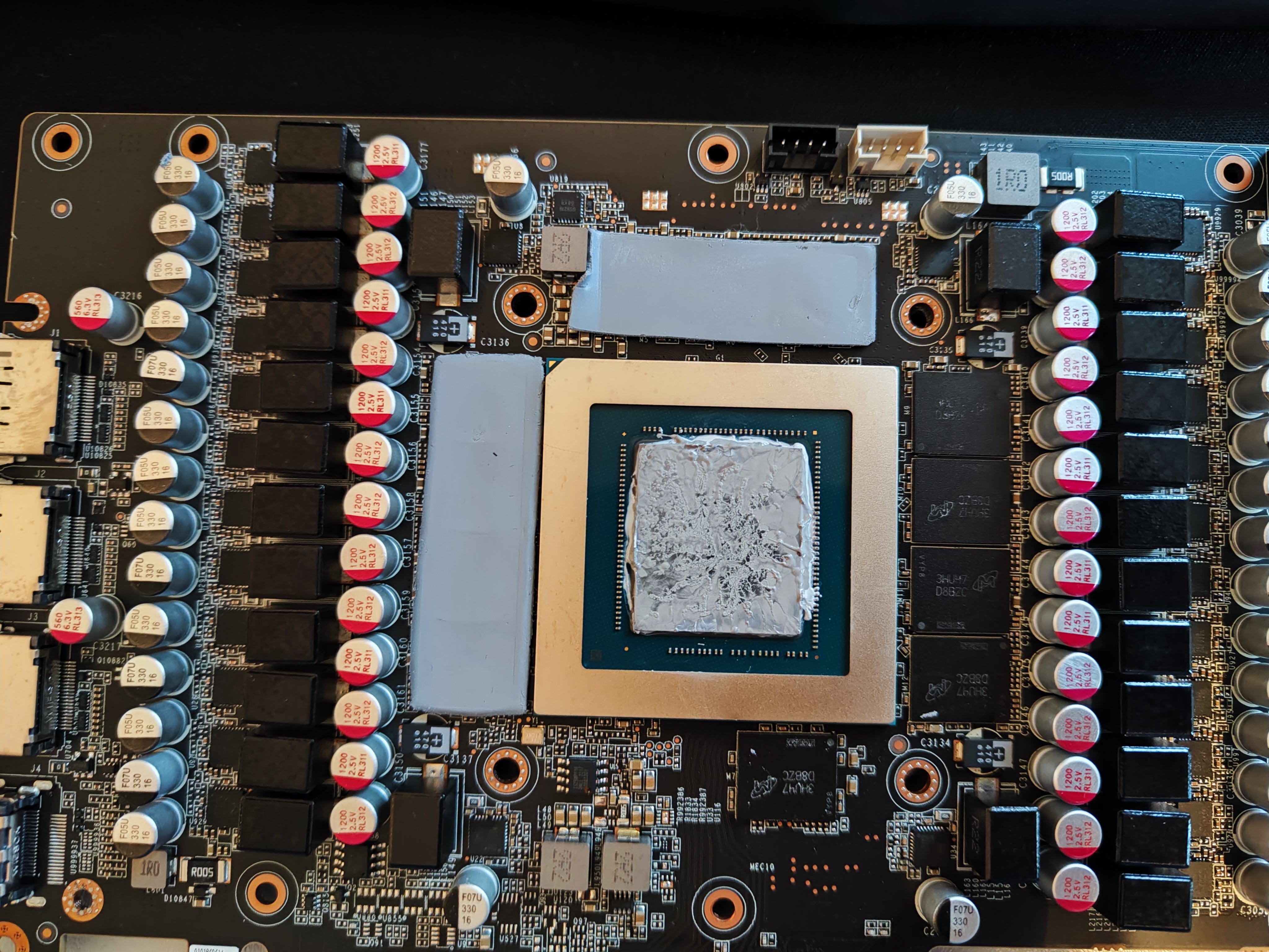

Nach 1 Jahr mit Kryonaut Exrteme Paste. GPU-Hotspot zwischen 20-23°K zur GPU
Mal alles auseinander gebaut..."ziemliche Sauerei"
Die Kryonaut hat sich schön eingebrannt..siehe Nvidia_Logo auf Kühler und auf dem Chip ist fast nichts mehr.
alles schön sauber gemacht und mit KryoSheet+minus pads von Thermal Grizzly versehen.
Um die GPU noch Nagellack aufgetragen weil das Pad elektrisch leitfähig ist.

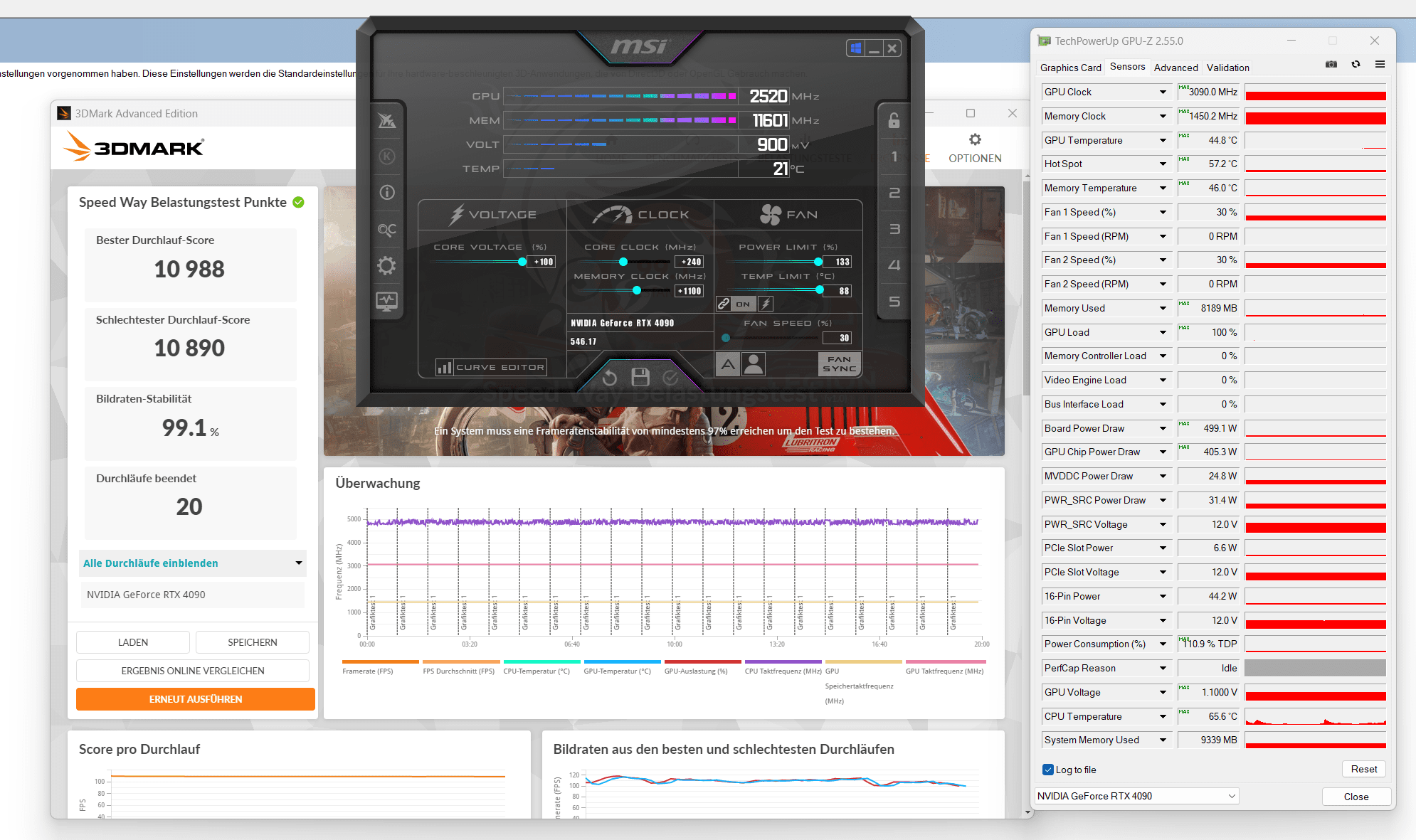

Bei jetzt bei ~475 W Speed Way Stress Test
GPU 45° Grad - Hotspot 57,5° Grad
wie bei @Trill ist die jetzige Hotspot-Temp meine vorherige GPU-Temp
Langzeittest steht aus, sollte sich ja theoretisch nichts ändern beim Graphen-Pad
