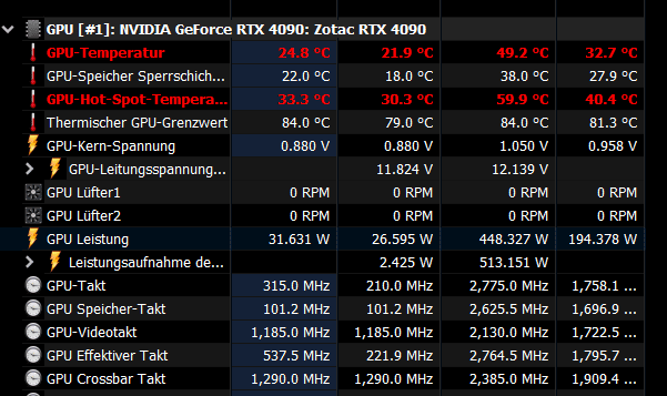

so, das Sheet ist drauf. wie @veitograf auch habe ich es geschafft, einen Riss ins Sheet einzuarbeiten. Tut der Funktion aber offensichtlich keinen Abbruch.

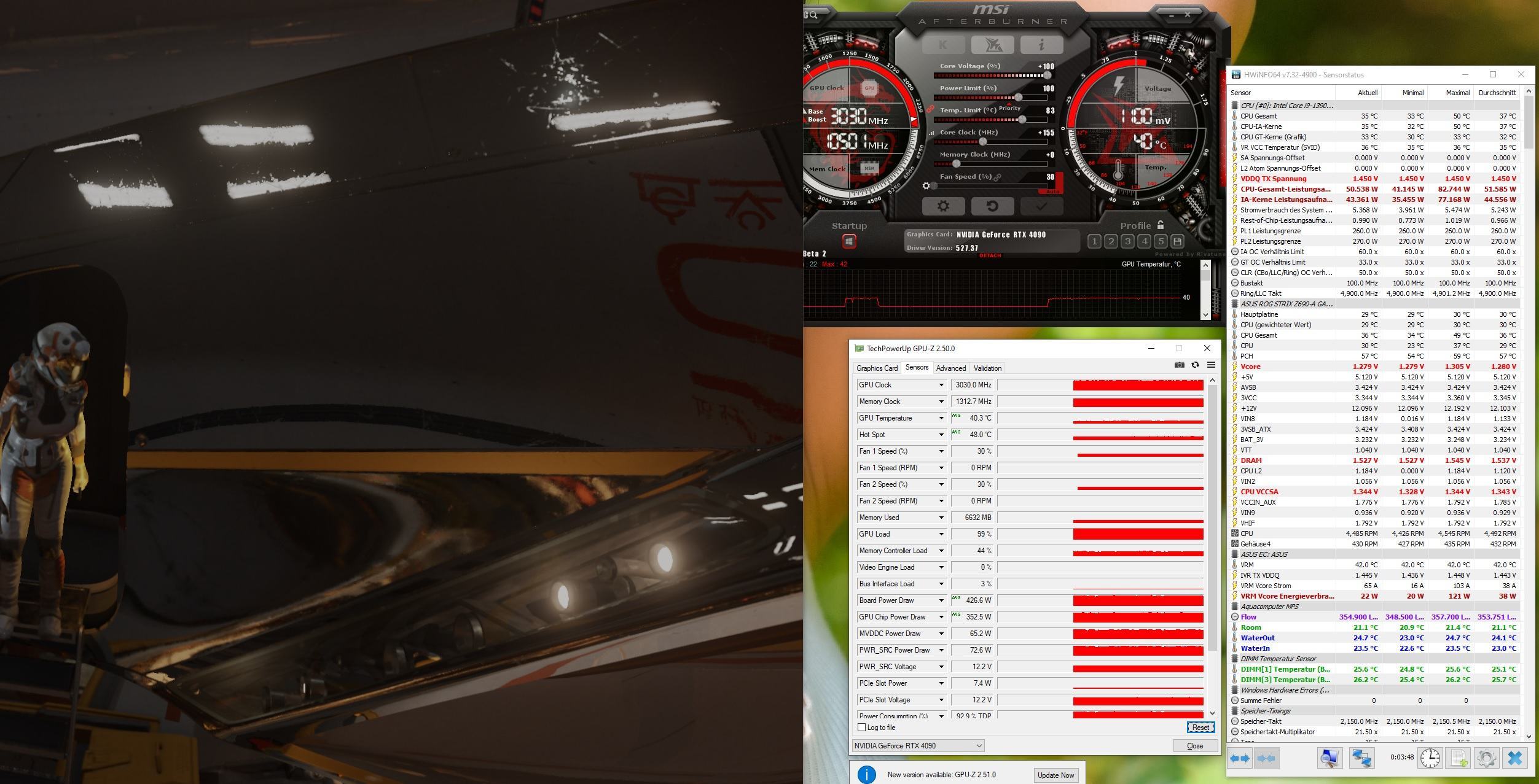

Nach einem Run Steel Nomad und anschließend TimeSpy Extreme (und MSI Afterburner power limit bei 80%):
und mit Afterburner bei 100% und sonst keinen Änderungen:
mit dem Heilos hatte ich vorher noch nen Run gemacht, aber nur bei 80% power limit:
eine kleine Verbesserung ist da, aber der Umbau hätte unterm Strich nicht Not getan 🤷‍♂️ Die Arbeitsschritte mit Kaptonband und dem Kryosheet kamen mir im Vergleich zum Heilos aber entspannter vor.

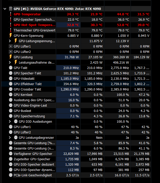

Nach einigen weiteren Tempzyklen, Thermalright TFX lässt weiter nach. Allgemeine Temp und DeltaT GPU zu Hotspot weiter ansteigend.
18°C DeltaT kam auch schon mal vor. Frisch aufgetragen waren da nur ~13K...

@Kenaz Danke für die Info. Da bleibt über kurz oder lang nur Kryosheet (teurer) oder ein Phase Change Pad (nerviger). Die Leistung ist statistisch gleich.
Beide haben die Luxxer nun ausgiebig getestet und beide Optionen funktionieren.
Bin sehr zufrieden mit dem Delta, selbst nach ein paar Tagen 6,x Grad nur. DIe Pasten waren nach wenigen Tagen schon wieder Richtung 10 Grad - bevor sie sukzessive schlechter wurden, besonders die dünnflüssige Prolimatech MK3

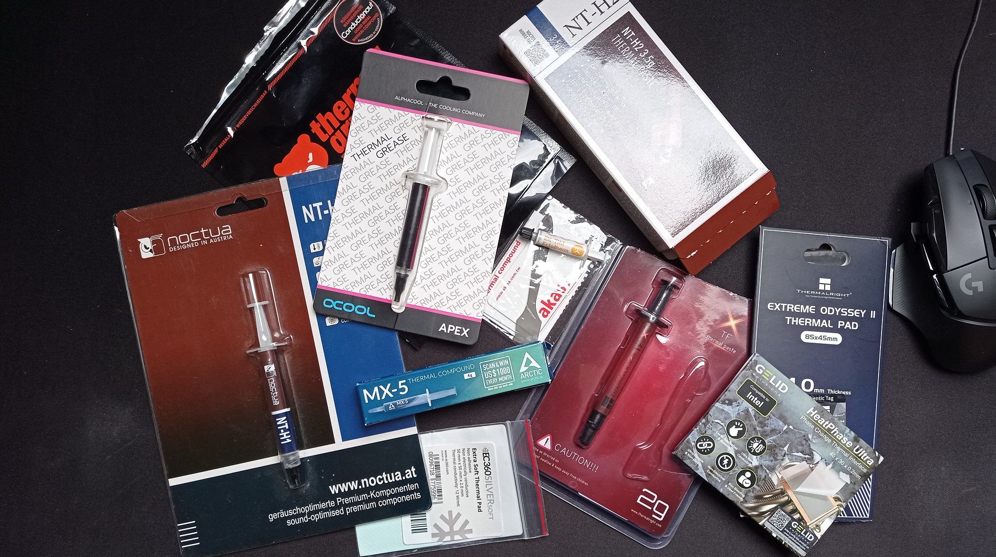

Pasten mit höherer Viskosität(Zähflüssiger) wie die AC Subzero haben bei mir schlechtere Ergebnisse in der Temp erzielt,
da du dort nicht die gleiche (dünne) Schichtdicke schaffst.

Die ALC APEX war bisher die schlechteste Paste, die ich auf der 3070 versucht habe. Nach 3 Wochen war die schon Fritte. 2 Versuche mit dem Rotz gemacht.
Mit der zähen TFX bisher noch die besten Ergebnisse erhalten. Leider auch nicht von langer dauer.

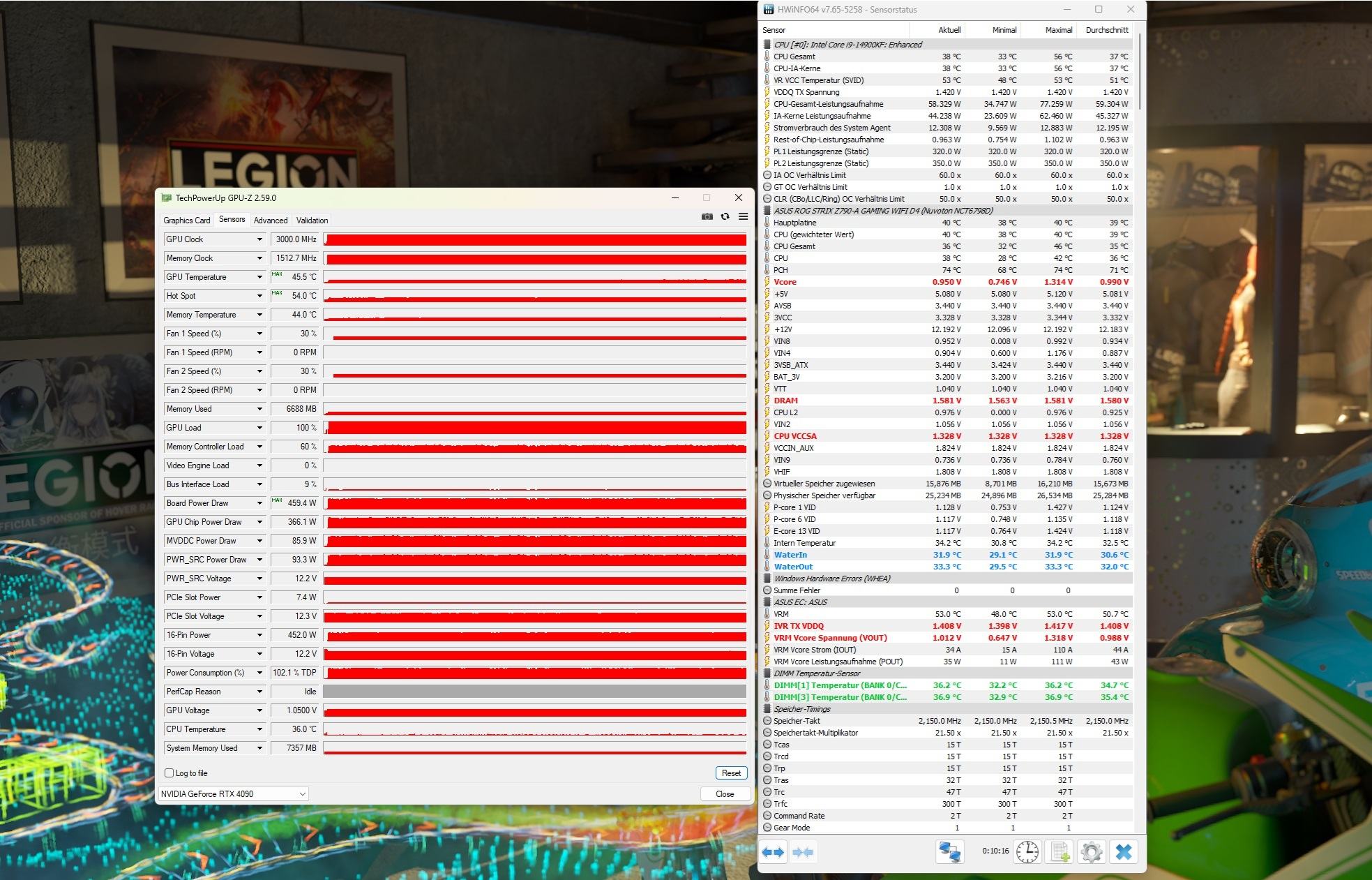

10min aktuell vom 23.06.2024 mit 420- 450W ca.330L, Alphacool Kühler mit aufgebohrten Anschlüssen und das 2. Bild ist von Dezember 2022 ca. 225L.
Da hat sich nix getan zumal der alte Run grade mal unter 4min lief und jetzt 10min.Mein H2O Sensoren sind Cali Temp +/-0,1°.

10 Min Messung ist zu wenig und wir ballern hier immer deutlich mehr Watt durch die Karten. Du kannst dir Variablen überhaupt nicht vergleichen.
Mach mal ein Benchmark, z.B. 3D Mark mit max Vcore/Watt/OC für ein paar Stunden und dann mess nochmal.
