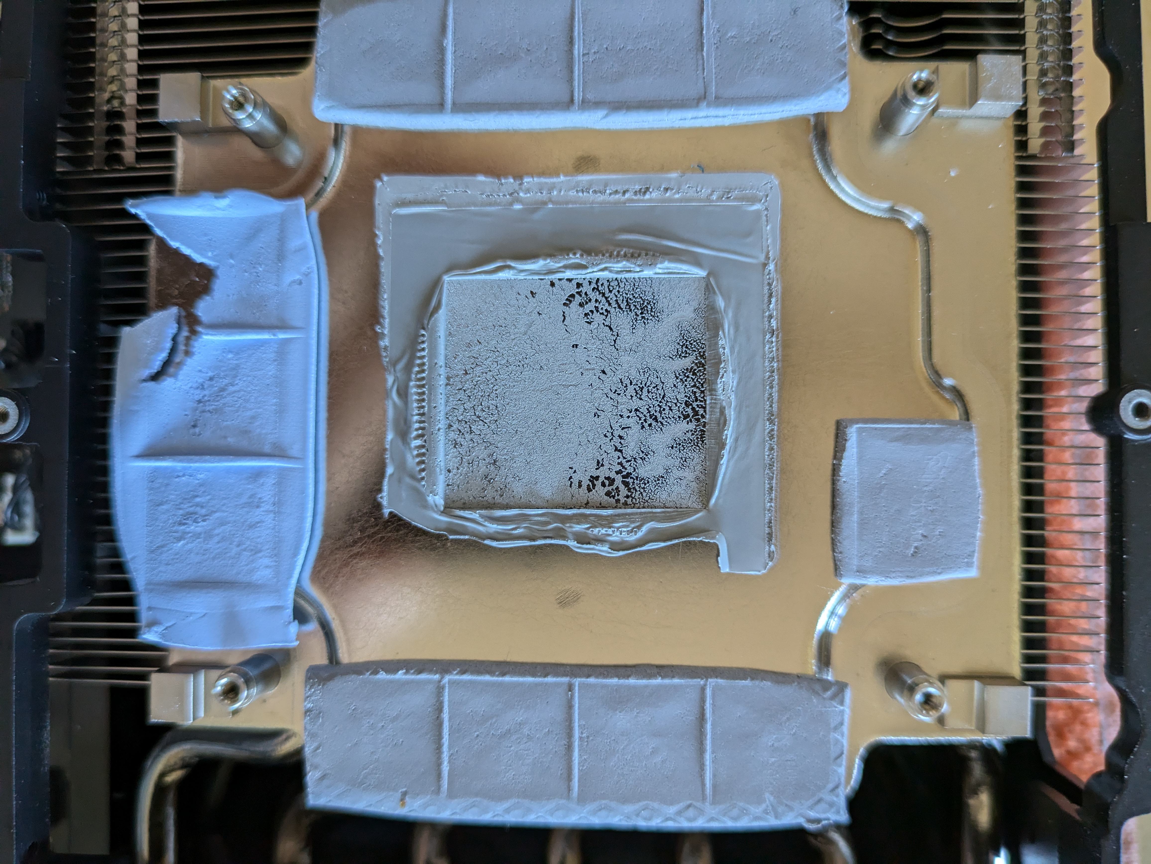

Anbei ein aufschlussreiches Bild zur Problematik welche hier im Thread angesprochen wird.
1 1/2Jahre Kryonaut, Temps waren trotzdem immer sehr gut HS max.10K, lief im Alltag mit maximalem UV
Dafür ist diese WLPaste auf Dauer also wegen des pumpouts nicht geeignet. Die Chipgröße macht einfach den entscheidenden Unterschied.

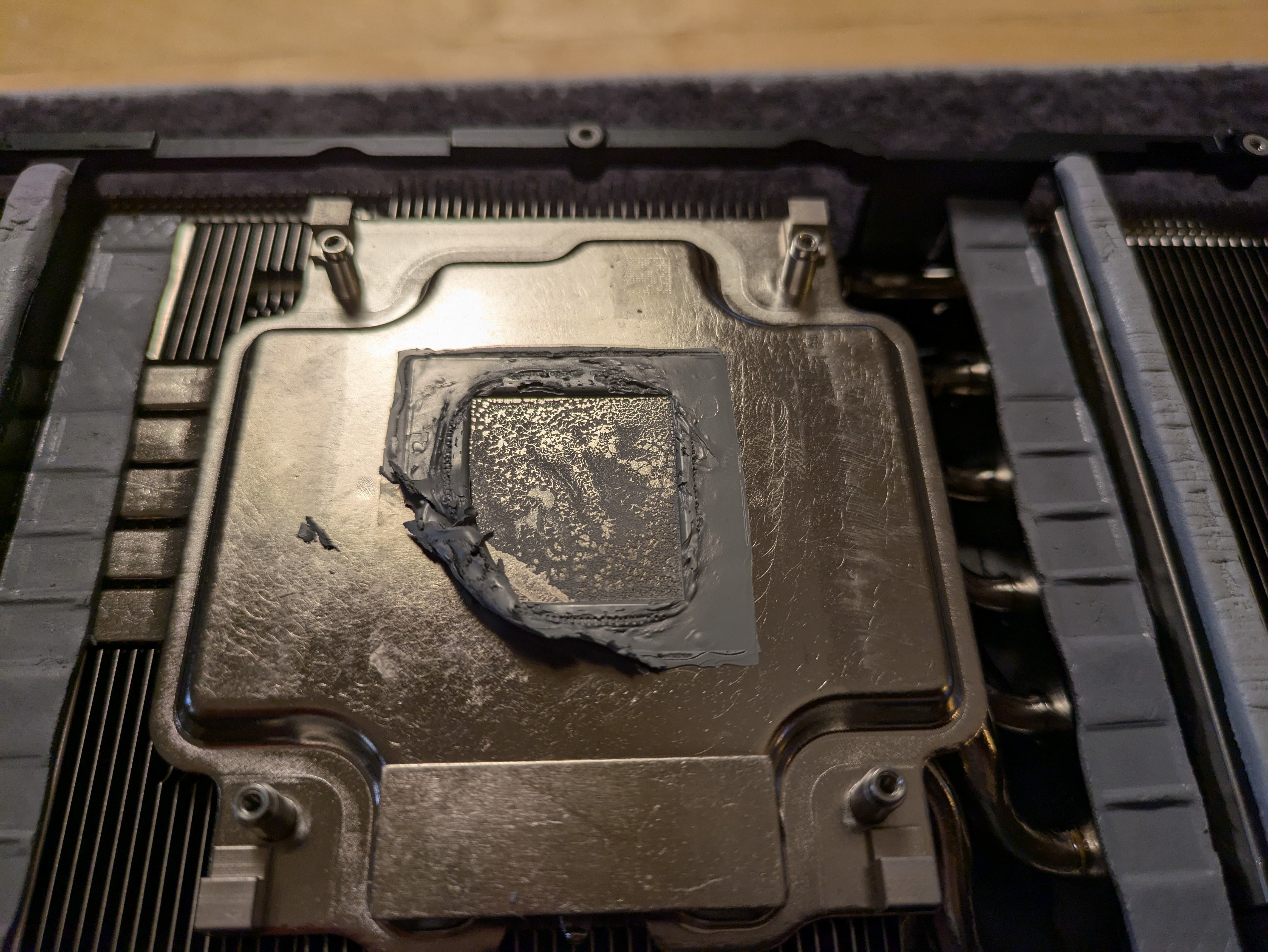

Nur zur Veranschaulichung des Materials nach ausgiebigem Burnin und einer Nutzung der Komponenten über 3-4 Tage mit der RTX4090 (original Luftlühler) und einem 9900k, ebenfalls mit Luftkühler.
Der GPU Kühler musste abgehoben werden (Pad auseinander gerissen) und der CPU-Kühler wurde zum Lösen seitlich verdreht (Pad abgeschert).
Verrücktes Zeugs... weich wie Knete aber gerade so trocken, dass man es nicht wieder zu einer homogenen Masse zusammenkneten kann.

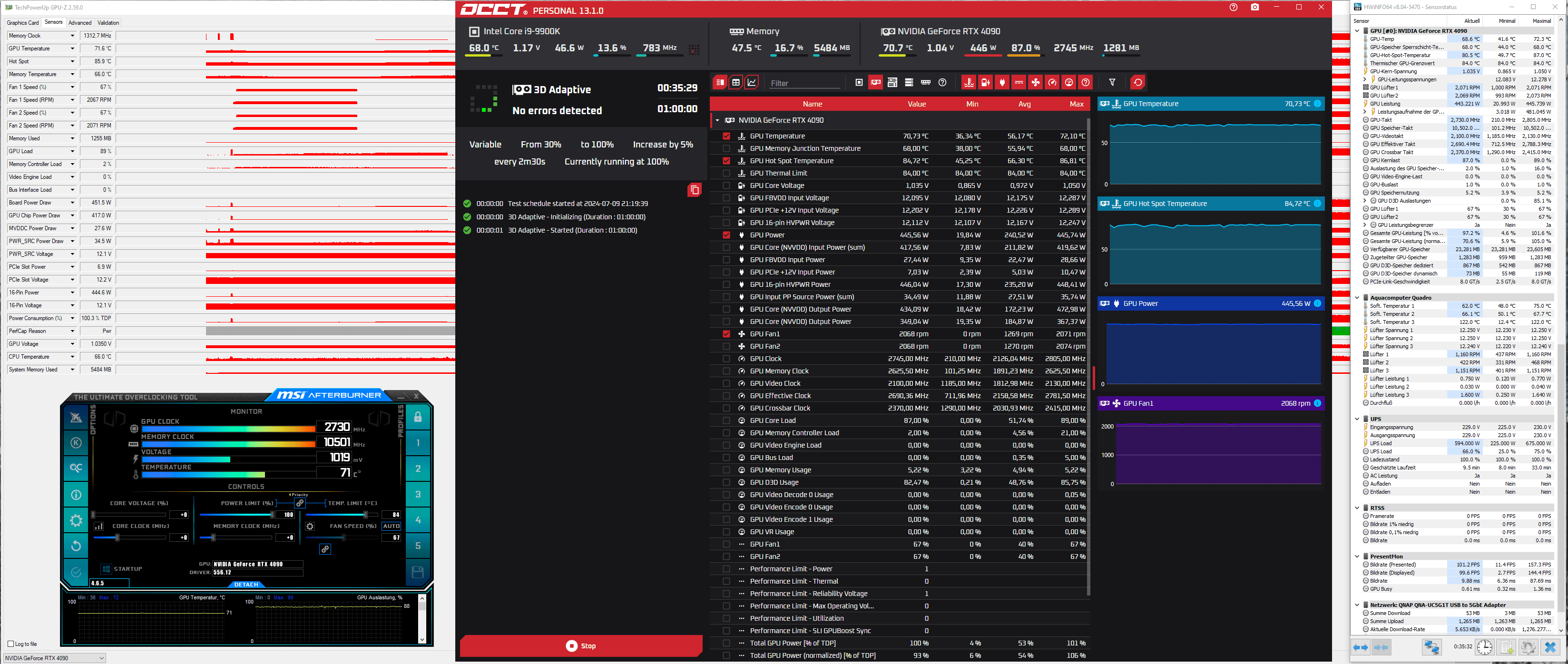

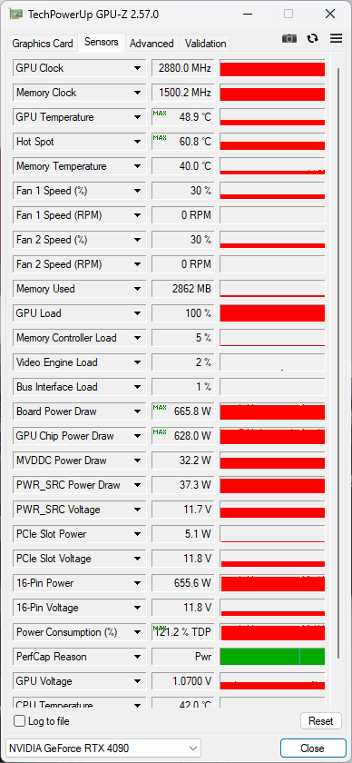

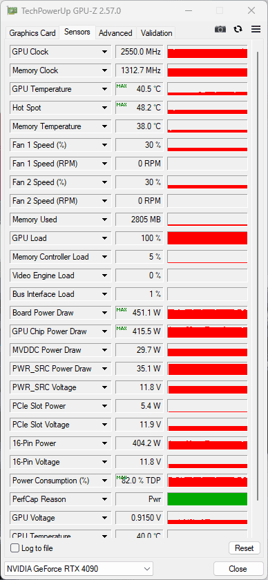

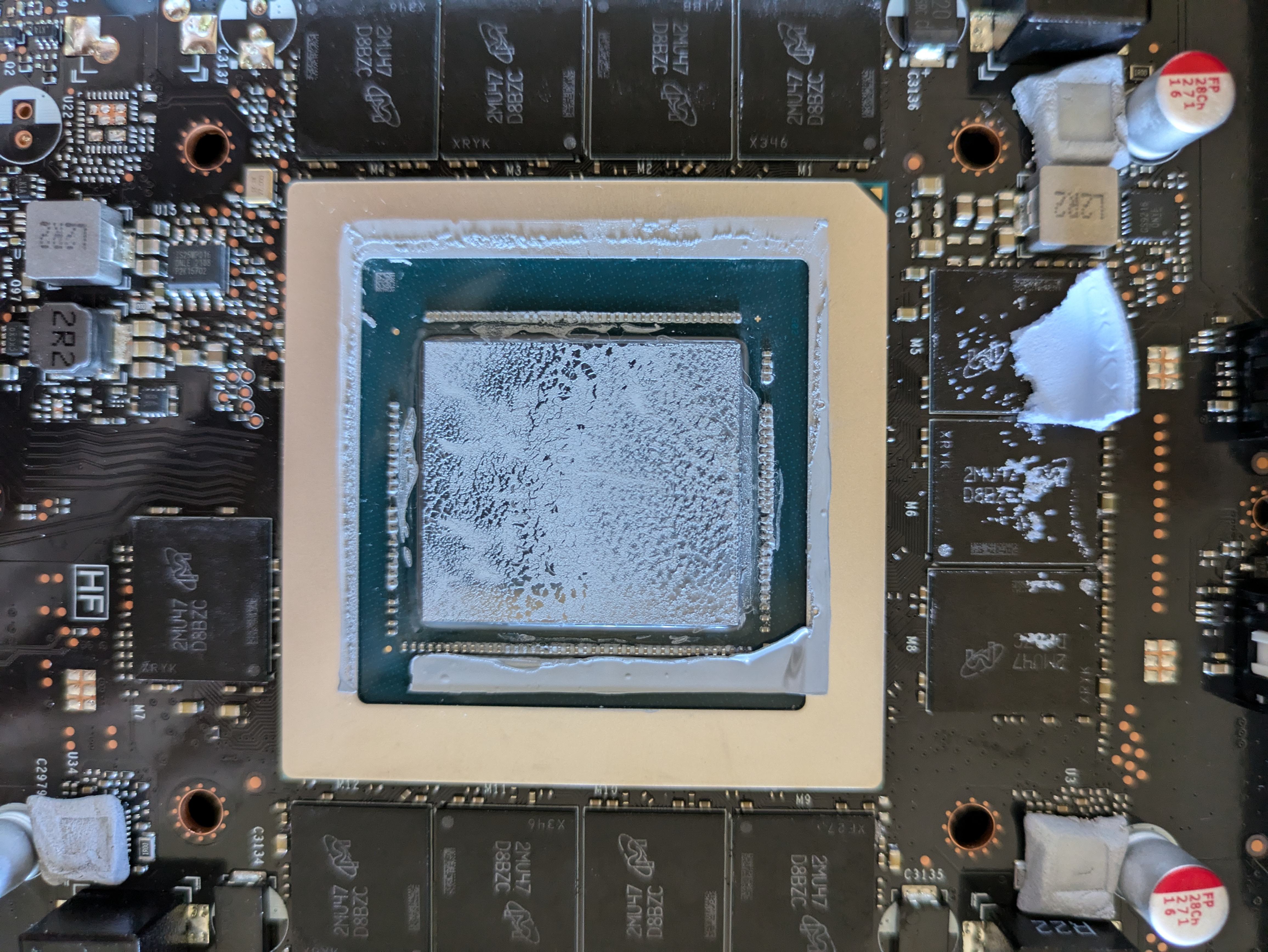

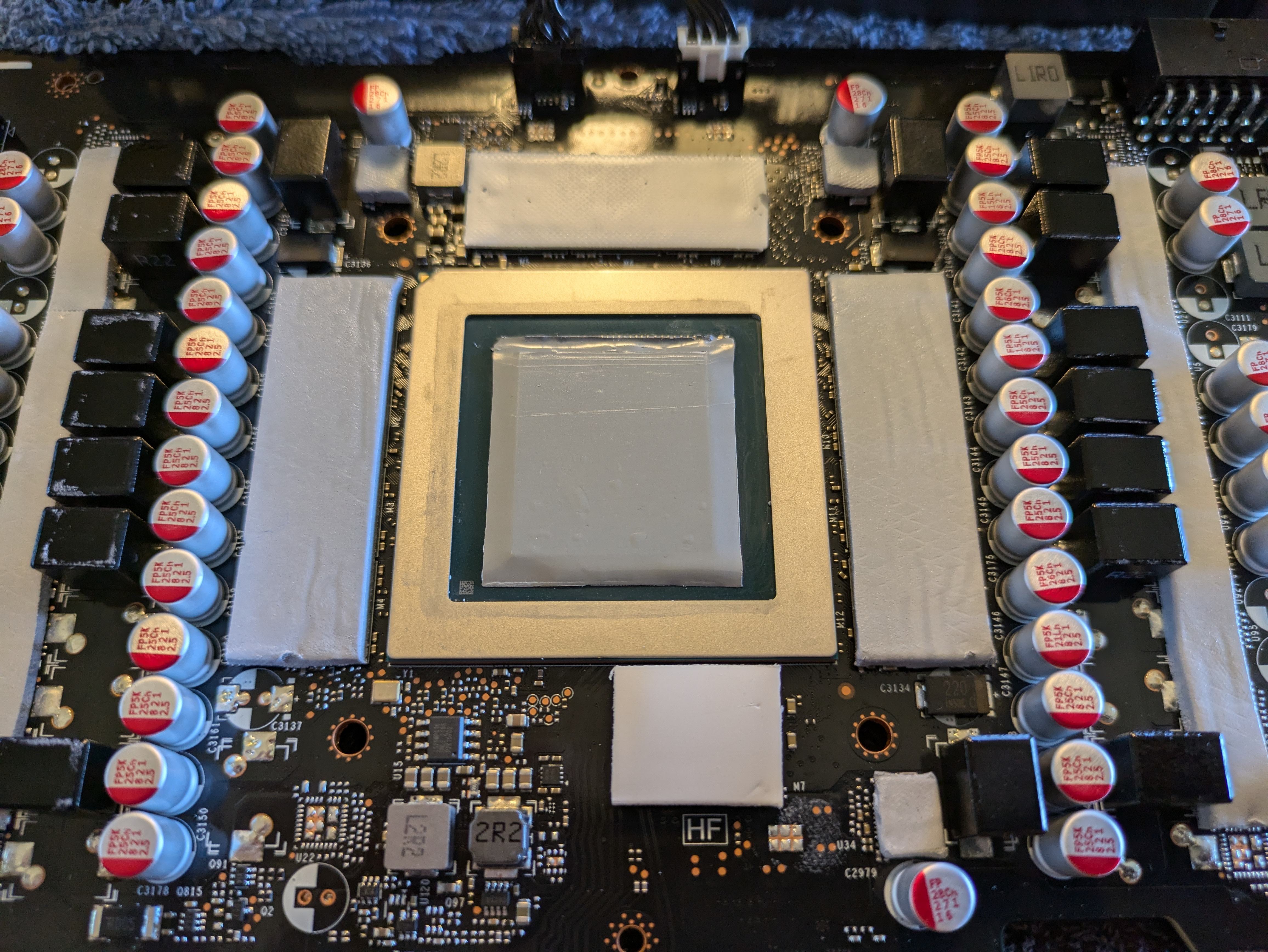

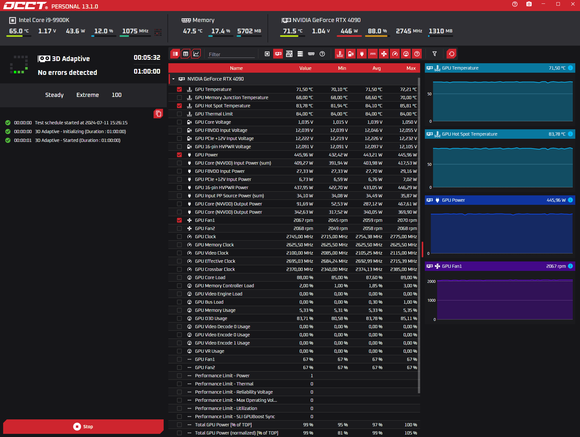

Hier noch eine kleine Bilderdoku zur Zweit- und Drittinstallation. Dieses mal auch mit Temps, womit es auch etwas mehr Sinn ergibt. :rolleyes2:
Bei der Zweitinstallation war mir die HotSpot-Temp mit einem Delta von 14K gefühlt zu hoch und ich habe die GPU nochmals vom Kühler getrennt. Und wirklich gut sieht der Abdruck nicht aus. Als wäre das Pad gestreckt und gerissen. (1. Bild links auf dem Silizium)
Und folgend ist die Drittinstallation mit einer minimal besseren HotSpot-Temp. Hatte nochmals neue und weichere WLPads für den RAM verwendet, um den Anpressdruck zur GPU zu erhöhen und Fehler in Bezug darauf auszuschliessen. Auch habe ich das PhaseChangePad etwas passgenauer zugeschnitten. Ein 40x40er Pad ist doch arg viel Material, wie man (oben) deutlich erkennen kann, ca.30x35mm reichen auch.
Nun... besser bekomme ich die Temperaturen nicht hin. Falls jemand Vergleichswerte unter Luftkühlung anbieten könnte, wäre super.

OCCT ist natürlich nicht mit Gamelast zu vergleichen, vielleicht fixiere ich mich zu sehr auf diese Stresstest Daten.
Wobei das Delta der HS-Temp durch stetige Temperaturänderungen allmählich noch etwas sinkt. Inzwischen sind es 12-13K bei 450W mit OCCT-Last.
