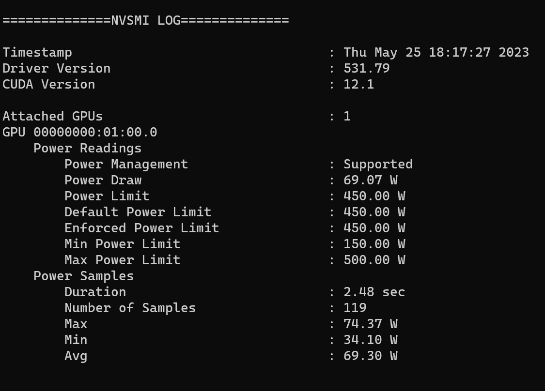

Wenn die Karte bei mir auf x8 läuft funktioniert ja alles. Ich bekomme dann auch die 450W Maximalleistung angezeigt.

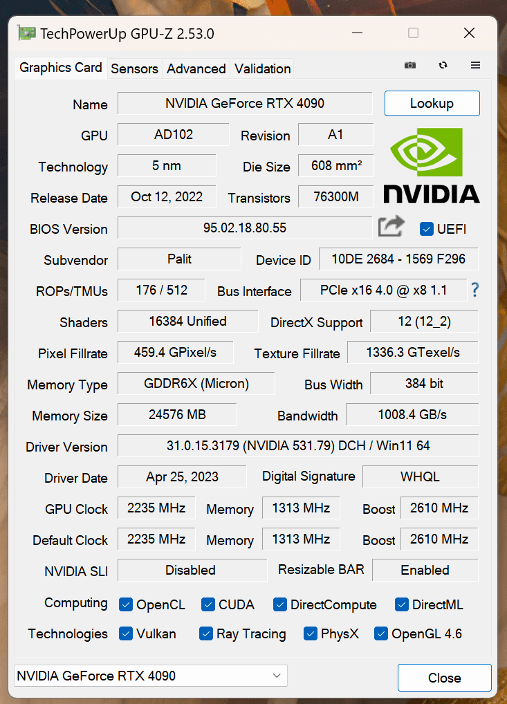

GPU-Z правильно распознал карту (с 16 и с 8 дорожками)

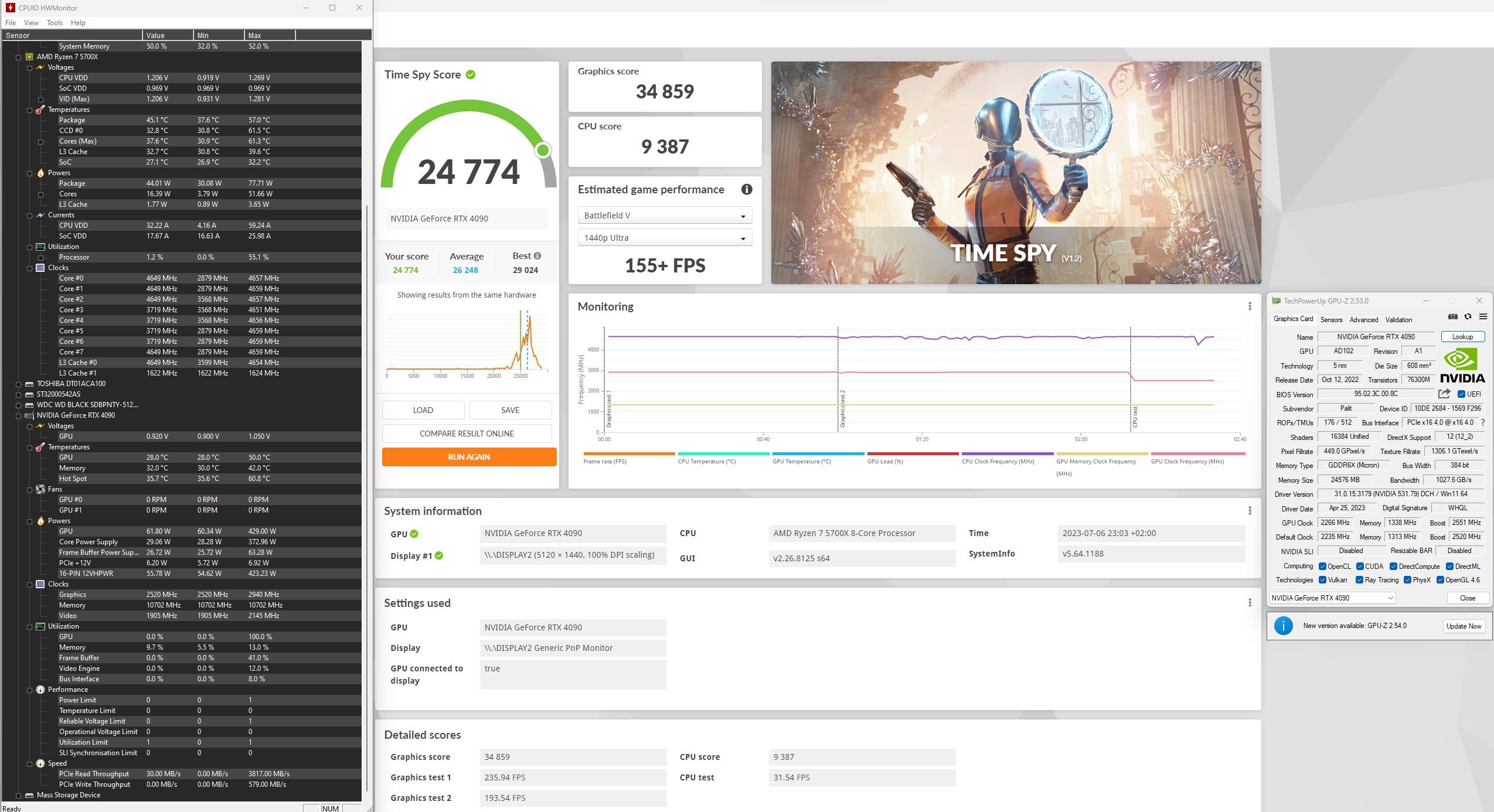

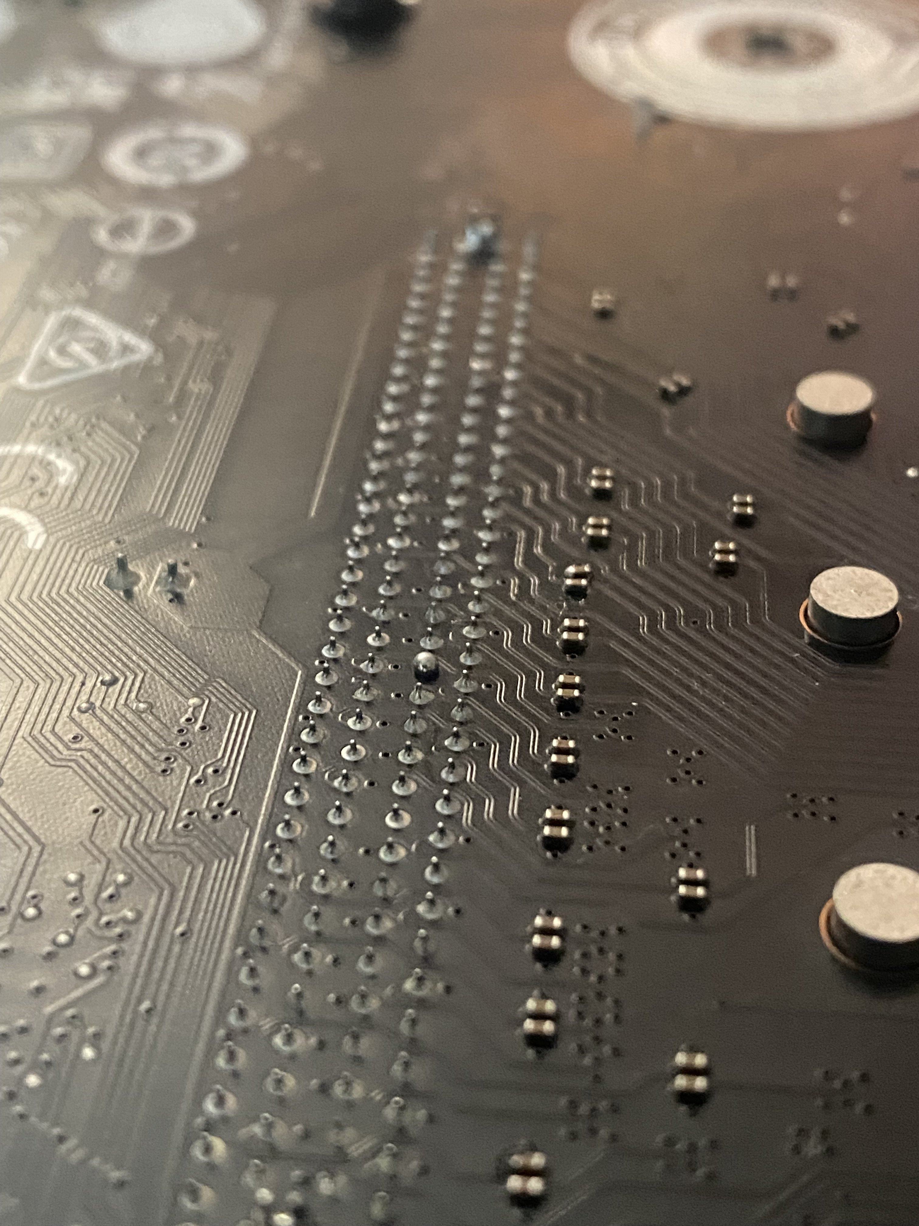

Es geht wieder! :)
voll angebunden mit x16 4.0 wie es sein soll.
Es sind wohl Widerstände ersetzt worden (einer ist etwas krumm und an einem sind noch Lötrückstände
Und am PCI-E Slot ist wohl auch gelötet worden (siehe Lötperle)
Der Slot ist der Alte geblieben.
