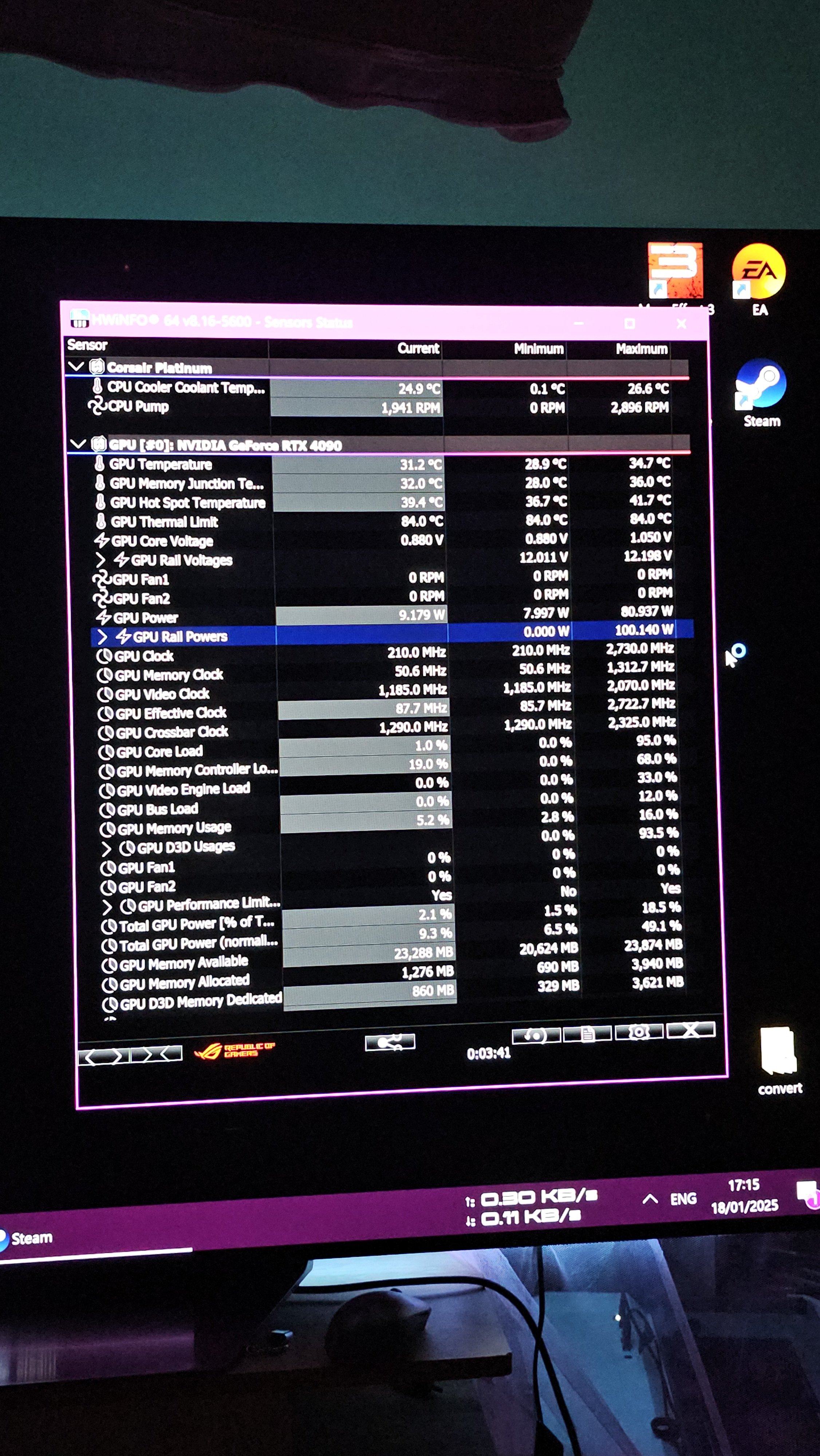

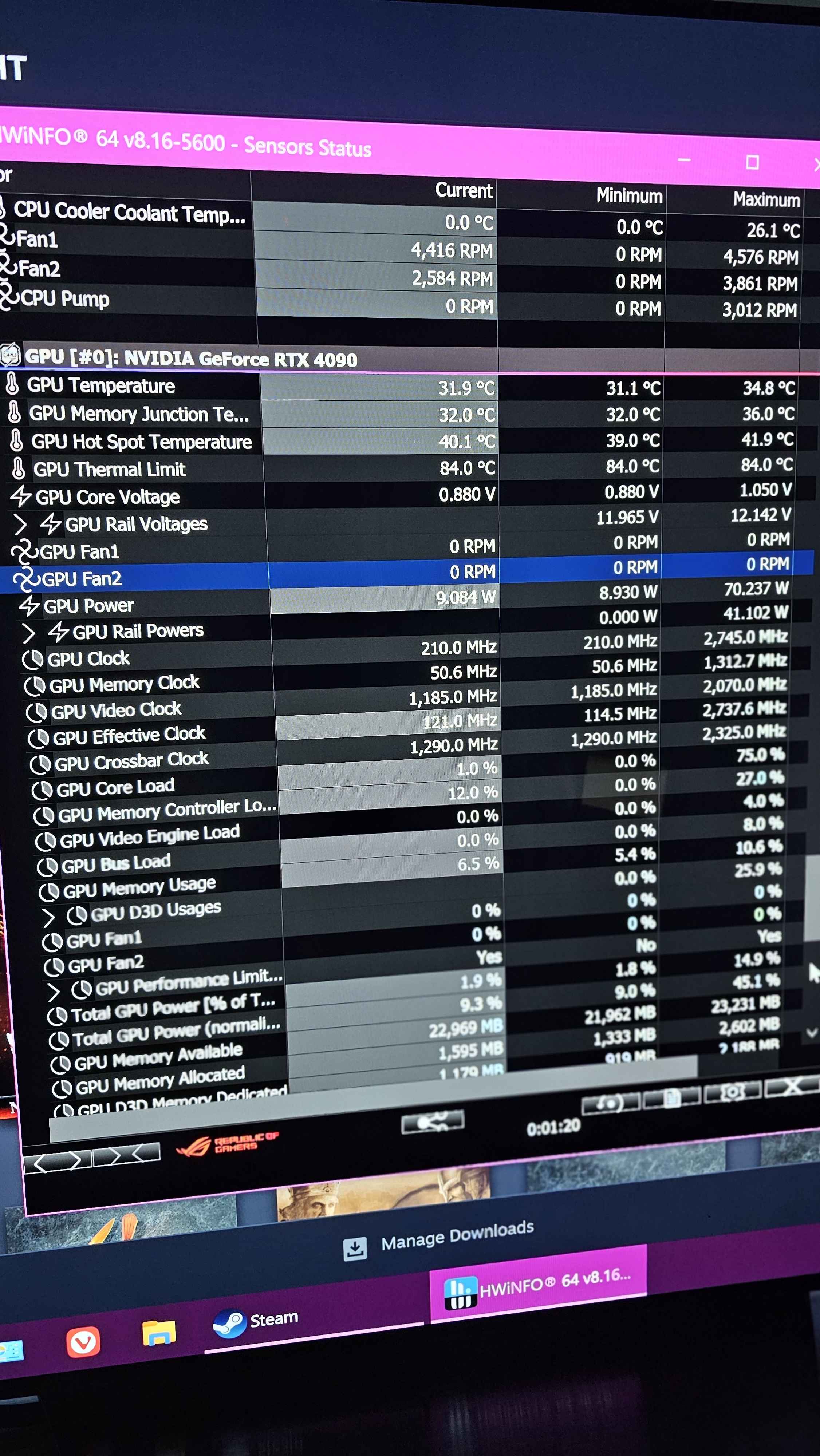

Auffällig ist, dass egal was man macht nie mehr als 70 W gezogen werden. Spiele öffnen sich bis zu den Logos und stürzen dann ab wenn die 3D-Last beginnt. Es wirkt als würde hier einfach keine Leistung ankommen. Liegt es eventuell am Kabel? Ich könnte mir dieses original Seasonic Kabel bestellen. Was könnte ich sonst noch versuchen? Anschlüsse am Netzteil wechseln habe ich bereits gemacht, es sind ganze 6 dort vorhanden für PCIe. Bei Bedarf kann ich auch noch Bilder der 3 x 8 Pin und des 12HPWR machen.

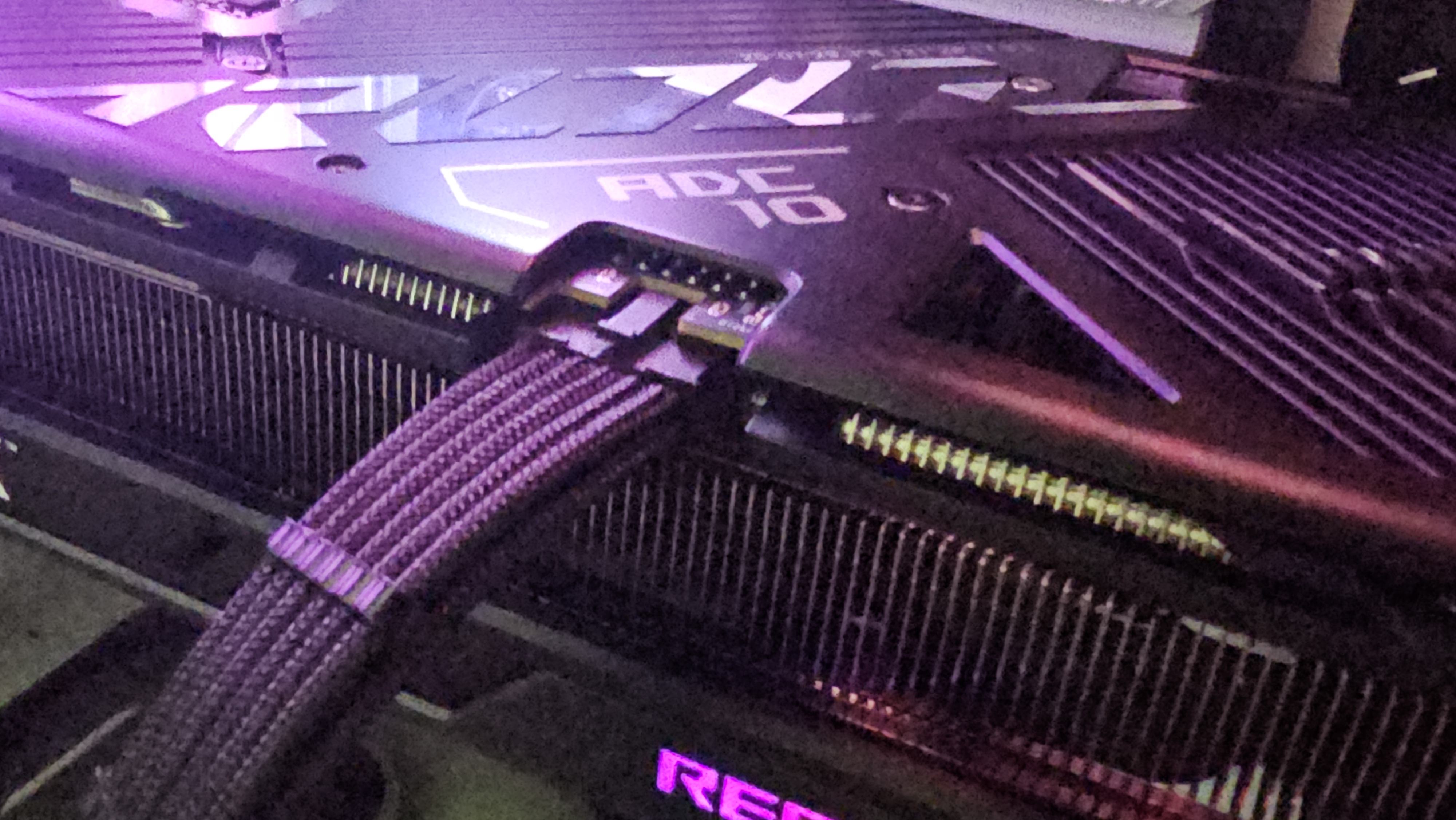

Ja exakt das ist auch meine Vermutung. Am Kabel sieht soweit alles normal aus von den Pins, die Karte hat einen LED-Indikator am Anschluss.
Boah, keine Ahnung..., ich würde deinem Impuls mit dem originalen Seasonic-Kabel folgen, alles andere wirkt auf den ersten Blick nicht plausibel. Einzig könnte ich mir noch vorstellen, dass das Kabel keine physikalische Verbindung aufbaut, das habe ich (im Kleinen) mit einem Winkel-USB-Adapter bei einem Elgato-Streamdeck, wenn das originale Kabel dran war, lief es, mit dem Adapter nicht, der reichte nicht tief genug in den Anschluss...

So wie das in HW Info auf den ersten Blick aussieht und nach der Beschreibung kommt die Karte nicht aus dem idle raus bzw. verabschiedet sich Karte oder Treiber, wenn sie das tut.

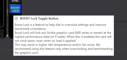

Du könntest versuchen erstmal Treiber neu zu installieren, auf Standardeinstellungen zurückzusetzen und mit afterburner, PX1 oder ähnlichem versuchen, die Karte in den Leistungsmodus zu zwingen. In PX1 heißt der boost lock button, sowas sollts in Afterburner auch geben. Alternativ auch einfach n game starten, aber das geht halt viel schneller und nimmt den Faktor Spieleengine aus der Gleichung.
Damit sollte die Karte in den P-state gehen und hochtakten. Tut sie das nicht, könnte man versuchen das BIOS neu zu flashen, evtl. ist da irgendwo Salat drin. Hilft das auch nix, dann würd ich vermuten ist die Karte defekt. Zumindest fiele mir nix anderes mehr ein.
Das Kabel ist von cablemod laut Verkäufer. Ich habe schon versucht alles auf "optimized default" zu setzen. Starten tut sie auch mit 2 x 8 Pin das Kabel das ich dafür habe ist 3 x 8 Pin. Das von Seasonic hat nur 2, sollte aber reichen für 600 W. Die Karte hat auch zwei BIOS die ich beide versucht habe. Treiber hab ich mehrfach mit DDU neu gemacht. Es gibt so auch keine Artefakte oder Probleme solange man bei 2D bleibt. Das Komische ist dass selbst LoL abstürzt, das vermutlich laufen dürfte da ich das selbst auf einer 750 Ti in 4K gespielt habe.
Was ich schon mal sagen kann ist, dass das mitgelieferte Kabel bei der 4090 4x8pin Anschlüsse hat. Hier in dem Artikel steht auch was, dass die Karten mit drei Kabeln im 2d Modus stecken bleiben. Dies betrifft Karten mit mehr als 450w Boardpower. Also Kabel tauschen und danach muss der Treiber deinstalliert und neuinstalliert werden. https://www.igorslab.de/so-funktion...chluss-der-geforce-rtx-4090-mit-workaround/2/
Meinst du das von Seasonic reicht nicht? Das ist ja das originale aber läuft nicht per Adapter sondern direkt übers netzteil.
Mit dem wird es auch funktionieren. Die Adapter mit nur 3Anschlüssen sind nuf für 450W und lassen deswegen die Karte im 2d Modus stecken. Wichtig ist nur, dass es für 600W spezifiziert ist.

Du kannst es auch austesten in dem du an dem 12VHPWR Kabel die zwei kleinen Pins oben mit einem Stück Draht verbindest und danach den Treiber neu installierst. Damit meldest du der Karte sozusagen, dass Das Kabel 600Watt liefern kann. Sollte man aber nur für einen kurzen Test so machen.

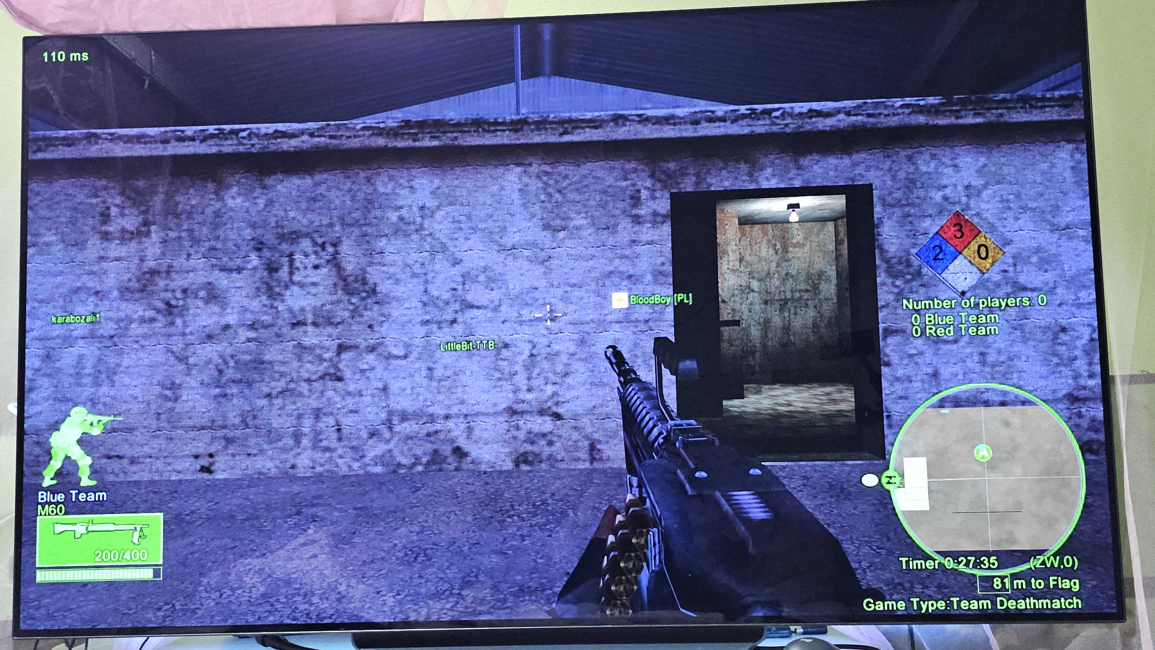

Dran rumbasteln will ich jetzt auch nicht. Ich habs gerade wiederversucht, das einzige Spiel das in 3D läuft ist von 2003. Alles andere sieht normal aus. Es wirkt wirklich so als würde die Karte zwar das Kabel physisch erkennen, booten aber keinen Strom darüber ziehen.
Ich habe das Kabel mal gerade gemacht aber keine Veränderung. Es bootet auch mit 2 statt 3 8-Pin aber der Fehler bleibt gleich. Das Kabel wurde schon bestellt bislang ohne Sendungsnnummer. Der Verkäufer antwortet noch was ein gutes Zeichen ist, er hatte ein anderes Netzteil als mein Seasonic. Im Internet finden sich auch nur verschmorte oder gar nicht funktionierende Karten. Das ist wirklich seltsam. Richtig im Slot sitzt sie auch, auch wenn ich die Karte nur ohne die Lüfter am Frontpanel einbauen kann.

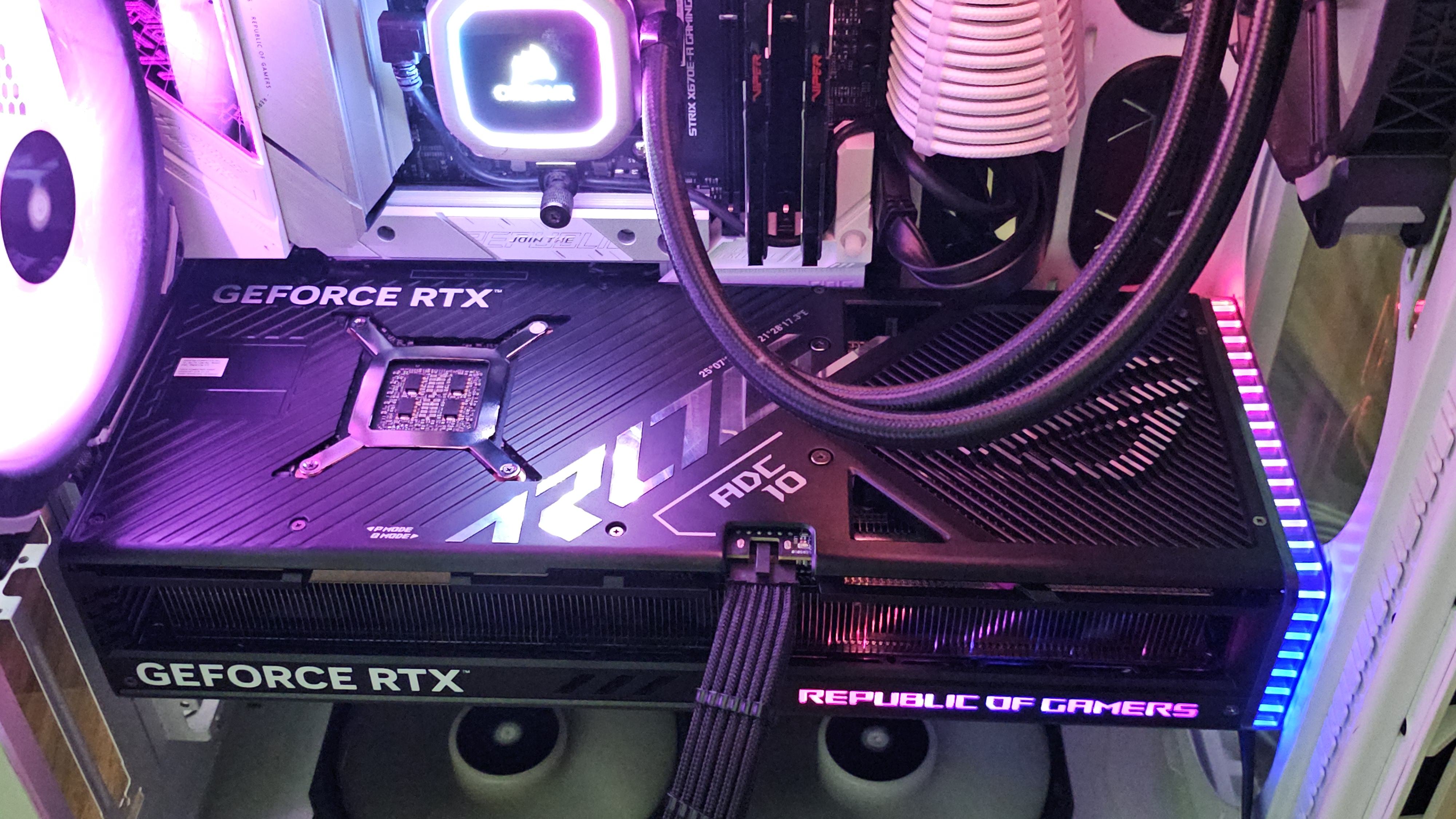

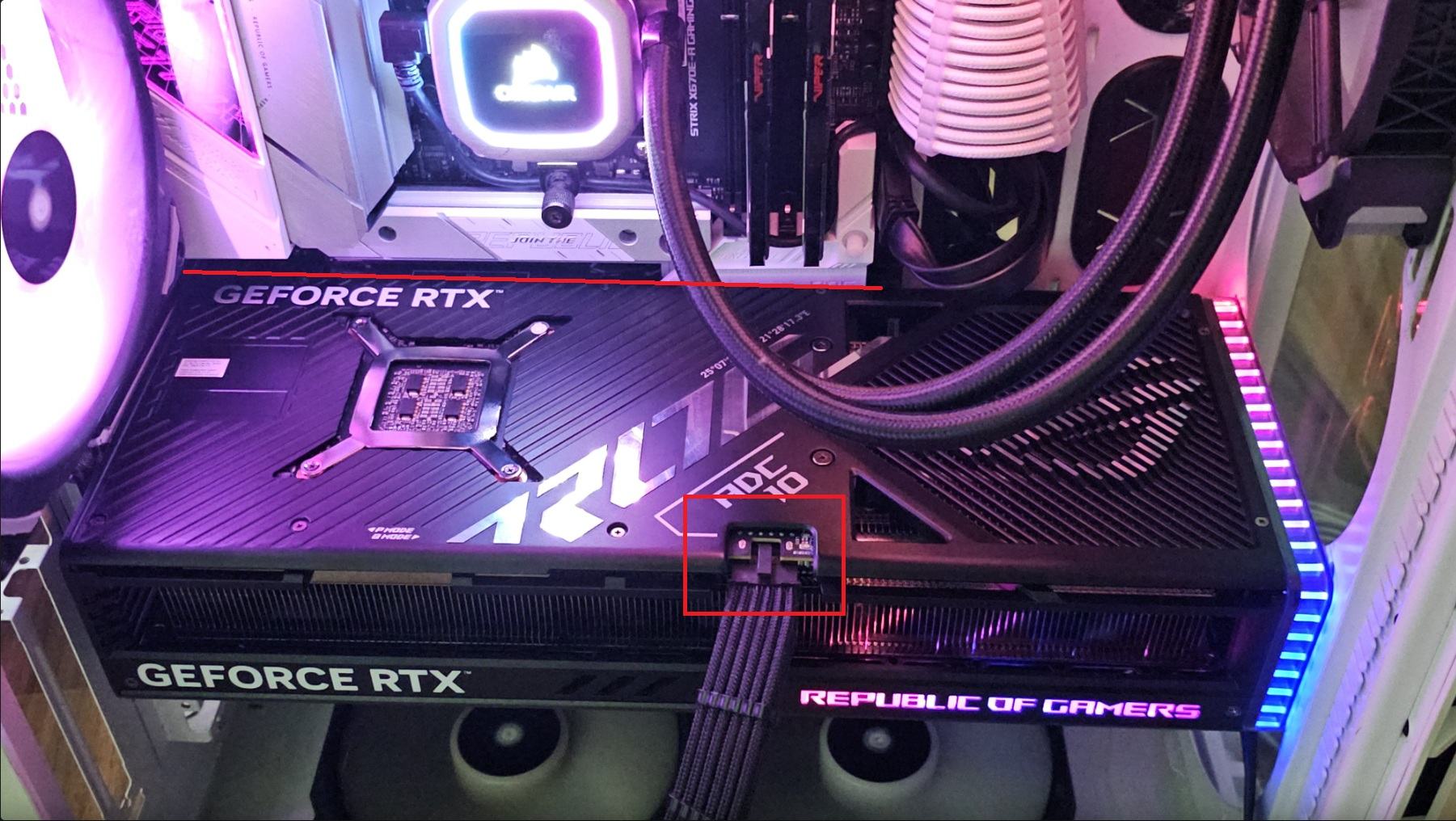

Kommt es nur im Bild so rüber oder Steckt die Karte nicht richtig im PCI-E Slot?
Das 12vhpwr Kabel sieht auch irgendwie schief gesteckt aus?
Wie gesagt... Nur anhand von einem Bild bewertet.
Edit: Würde empfehlen die Stütze der GPU zu nutzen. Karte scheint auch durchzuhängen.

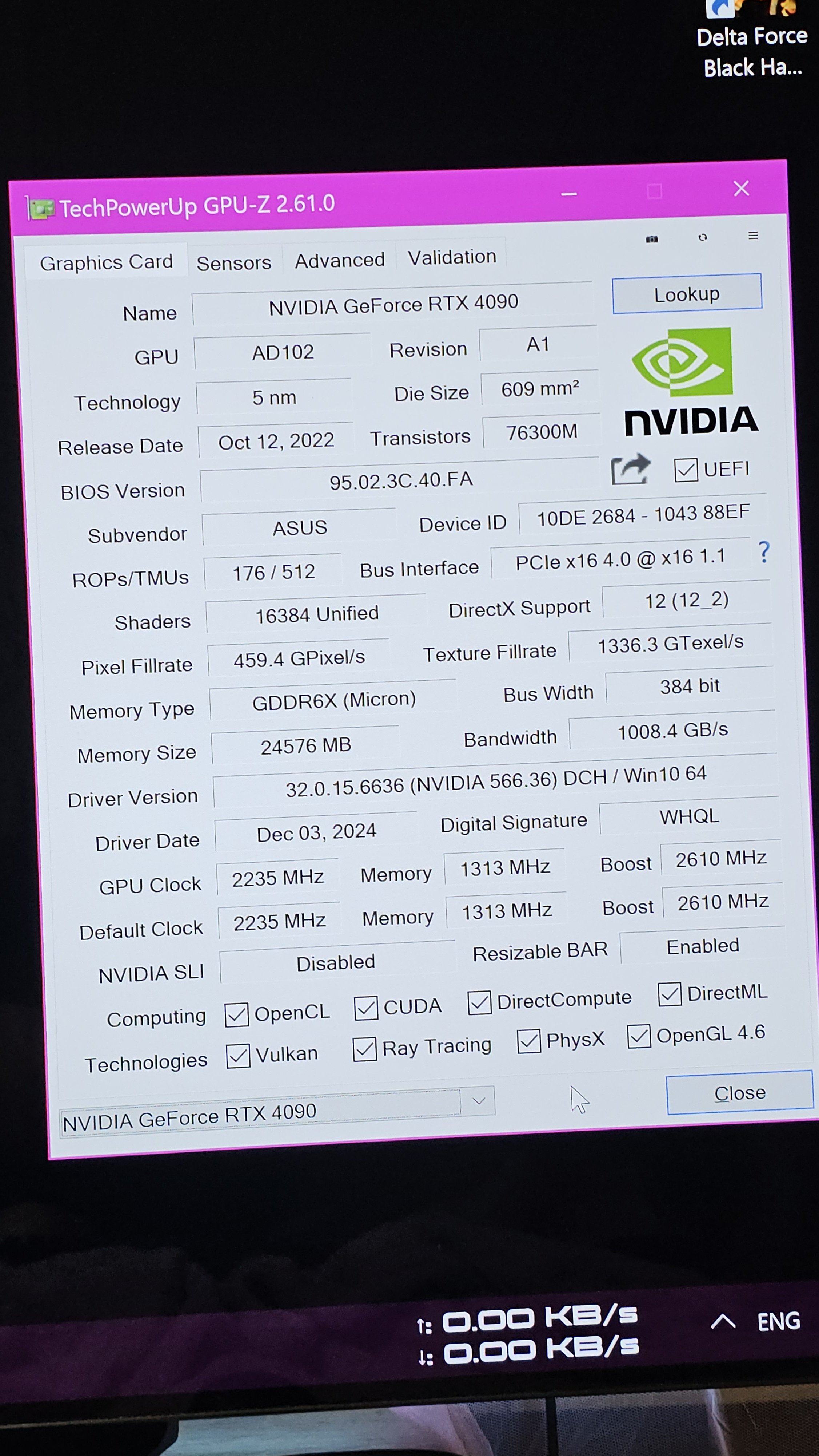

Vor allem läuft die im pcie 1.1 irgendwas ist da doch faul.
Ich würde vorschlagen, das alles mal auf nem tisch liegend aufzubauen.

Das kann normal sein wenn die Karte nicht belastet wird. Wenn man in GPU-Z auf den Rendertest (? drücken) geht dann sollte im Normalen Fall auf 16x4.0 geboostet werden.

Karte wird mit pcie x16 4.0 korrekt erkannt.:
Im Desktopbetrieb läuft die Karte mit "x16 1.1" und sobald Leistung gebraucht wird, krachts beim hochschalten auf X16 4.0"...
Ich hatte mal ähnliche Probleme bei einer neuen Graka und habe durch Zufall festgestellt, dass diese nur auftreten, wenn das Case geschlossen ist. Das Case hat auf die Stromkabel der Karte gedrückt, war reproduzierbar.
Startete auch normal, unter Last zusammengebrochen.
