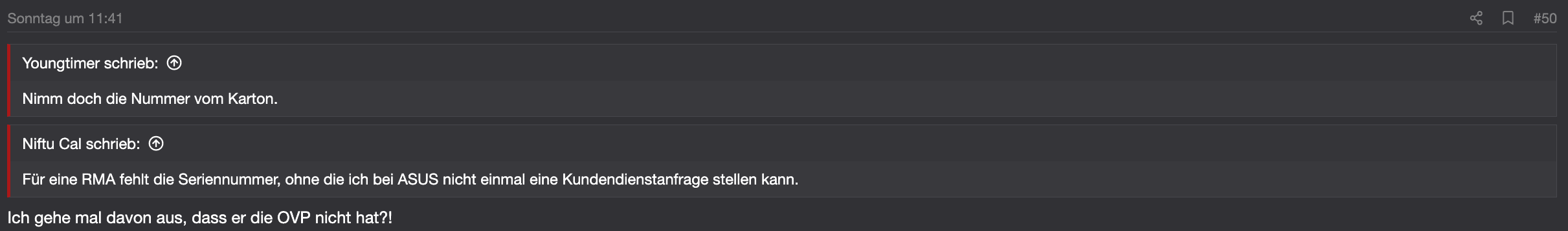

Wir wissen noch nicht einmal, ob die Karte überhaupt in der OVP kam oder "nackt"?
Ich habe das mal angesprochen (weil ja auch eigentlich die SN auf dem Karton steht), aber es kam keine Antwort?
