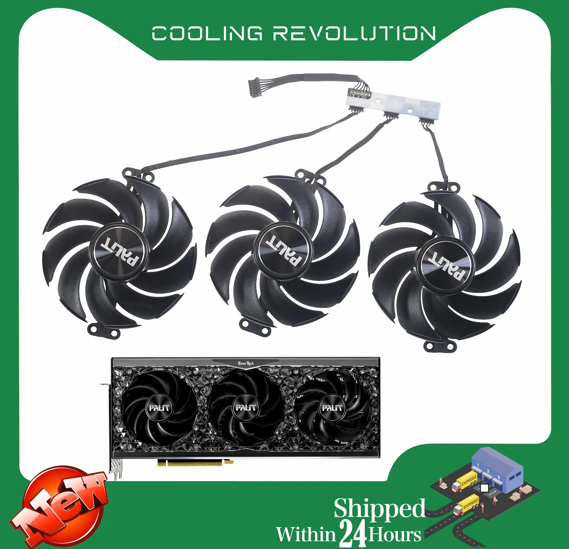

Bei Aliexpress gibt es die 2. Rev der Lüfter. (TH9520B2H-PCB02)
Die sind zwar auch bei weitem nicht perfekt, aber was die Geräuschkulisse angeht, deutlich angenehmer.
Kannst Du diese mal bitte verlinken und gehen diese einfach zu wechseln?
Edit: Sind es diese hier?
ich werde denke ich mal auf doof die Lüfter bestellen und wechseln sobald meine Karte aus der Garantie läuft. Sollte das nichts helfen kommt ne Ghettomod drauf :d sieht zwar eher so mittel aus aber mich stört das nicht habe sowieso keine Beleuchtung im Rechner
