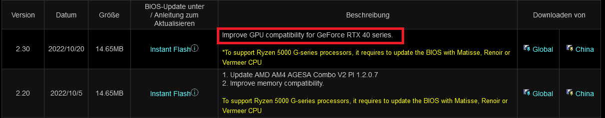

Kurze Frage noch von mir. Muss ich das an ASrock weiterleiten, damit es vielleicht ein Bios Update für das Problem gibt? Oder zu Gskill?
An Asrock und liste für die auch die part number vom RAM und restliche Hardware auf.
Hast du nicht schon das Update?
Division 2 reagiert anscheinend sehr stark auf instabilen RAM. Durch das Spiel habe ich vor geraumer Zeit einen defekten RAM Riegel indentifiziert, Rest wie diverse Tests haben keinen Fehler gefunden. Anfangs hatte ich auch die Graka vermutet.
Das Biosupdate habe ich schon drauf. Und Asrock habe ich gestern noch über deren Support-Seite angeschrieben. Mal abwarten ob reagiert wird.
