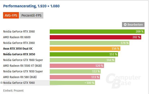

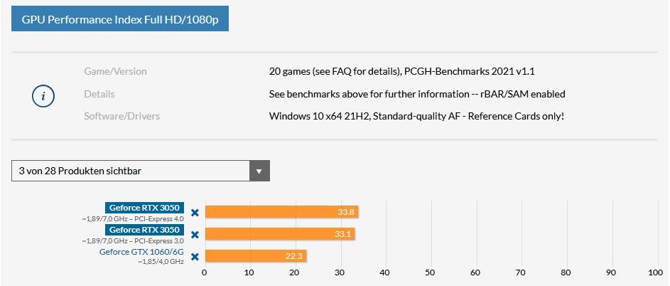

Lohnt sich das Upgrade von einer 1060 auf eine 3050 ? Wollte eigentlich vor dem Preisanstieg auf eine 2060 Super wechseln doch dann gingen die Preise hoch. Ich zocke maximal auf FullHD
Sowohl bei Computerbase als auch bei PCGH (sogar mit PCI-E 3.0) ist die RTX 3050 im Ranking ~50% schneller als eine GTX 1060
