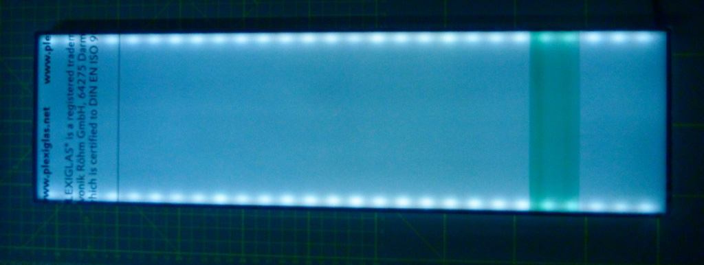

Ich hatte das Endlighten benutzt für einen Eigenbau versuch- die hatte die ganze Länge des Tj, mit einer Aluplatte darunter als Versuch leuchtete es gut, aber weniger stark als das gemusterte im CZ Slight. Aber eines kann ich sagen- es ist gut zu bearbeiten /schmilzt beim sägen nicht wie zb. Plexiglas XT) ist aber sehr empfindlich was Stöße angeht: Habs beim ausbauen nur leicht gegen ne Ecke der Werkbank "geschlagen" und hatte zwei Teile:fresse:
Hört sich gut an :) Hast du vllt nen Link zu den beiden verwendeten Platten? Also zum Endlighten und zur Deckplatte?
Kann ich gerne mal raus suchen, allersdings erst morgen. Aber das Endlighten wurde ein paar Seiten vorher schonmal verlinkt, und meine Deckplatte war die falsche wahl:)
Hab Dunkelgraues genommen, wurde aber beleuchtet fast durchsichtig- zu hell.

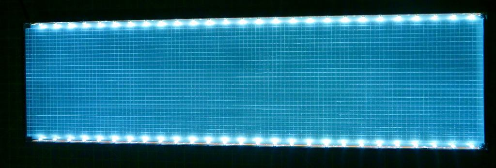

So, ich hab meins fertig. Bin aber noch nicht so wirklich zufrieden. Die Ausleuchtung passt mir noch nicht wirklich:
Keine Ahnung warum die Leds so gut sichtbar sind. Materialien wie auf der ersten Seite beschrieben
Was ich vermute ist dass das Karo zuwenig Licht verteilt:
(die Farben passen überhaupt nicht ;) )
