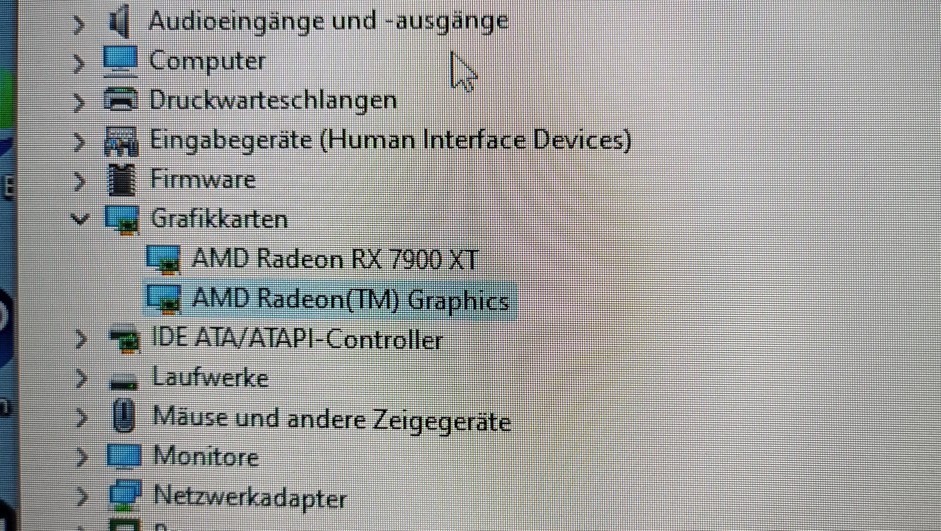

Heute Windwos neu gestartet und windows ruckelt schon wieder, im Gerätemanager hat er die interne Grafikkarte wieder installiert....
jetzt wieder deaktiviert und deinstalliert und es ruckelt aktuell, sobald ich diese deinstalliere schmiert auch erstmal der Adrenalin treiber ab und ich muss den manuell erneut öffnen.

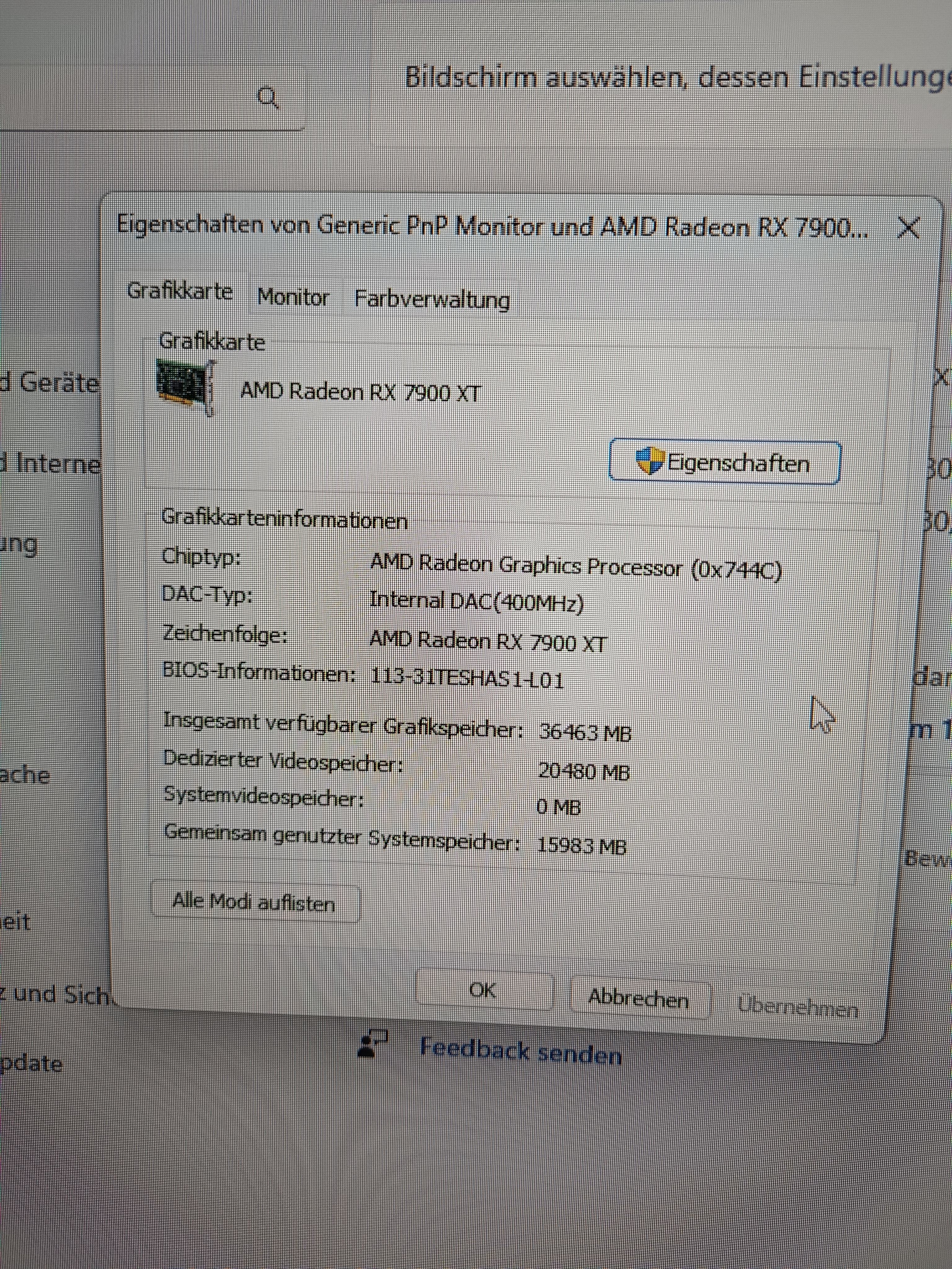

Die karte hat ja nur 20gb warum werden 16gb vom System mit benutzt
Weil das dein RAM sein wird.
Ja denke ich auch.

Was den Speicher in den Monitoreinstellungen angeht, das ist normal. Sieht bei mir mit meiner GPU ähnlich aus:
das muss man im bios deaktivieren, sonst installiert dir windows das automatisch wieder neu...normal
Wenn man das Gerät im Geräte Manager deaktivert, sollte das auch aus bleiben.
