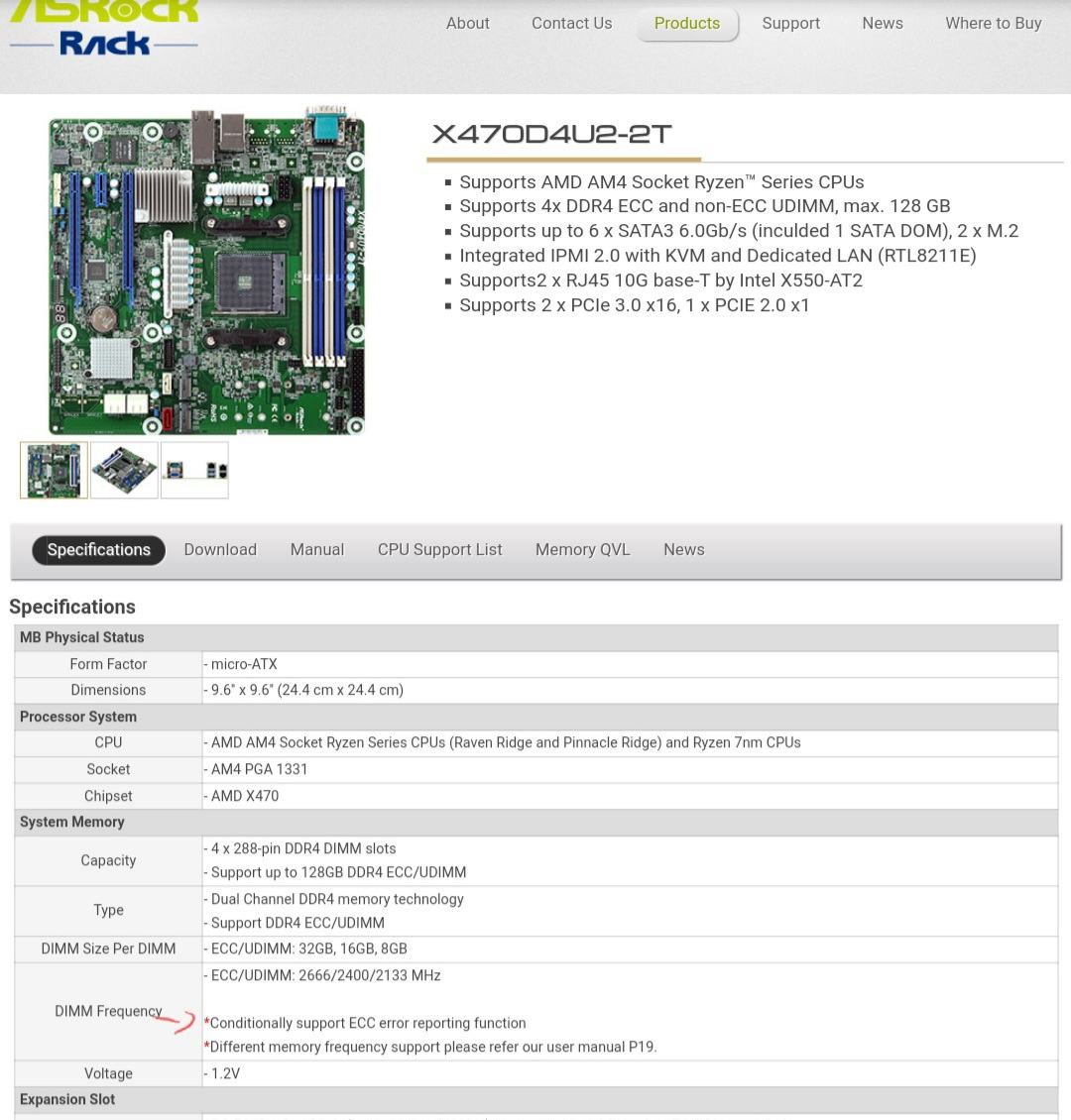

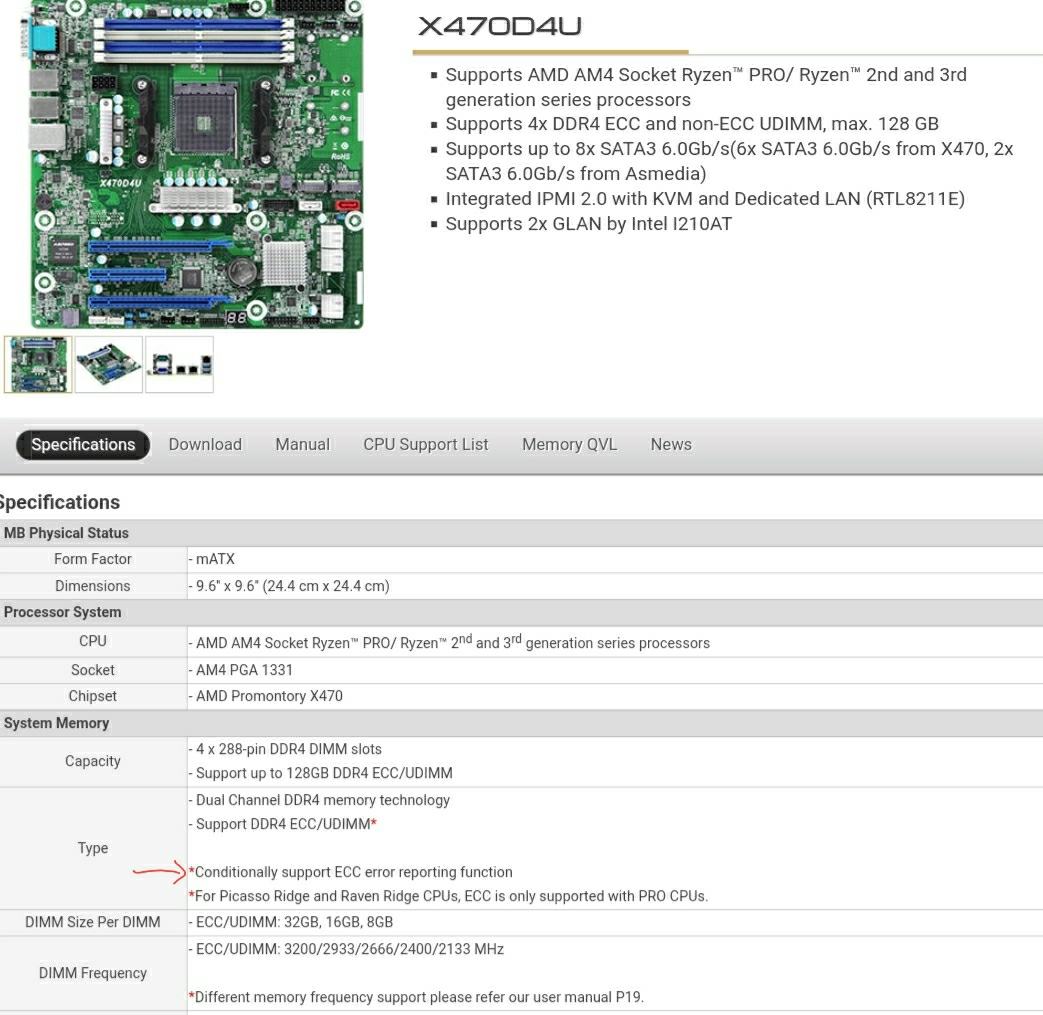

Asrock hat wohl mal die Seite wegen dem ECC Error reporting überarbeitet. Was heißt den bitte "conditional" error Reporting. Gibts da noch Hoffnung?

Das "conditionally ECC Reporting" dürfte dem Umstand geschuldet sein, dass AMD die Funktion für Consumer-AM4 nicht validiert hat und damit nicht garantierbar ist. Evtl. gabs da ja Ärger für Asrock, wenn das nun ergänzt wurde. Eventuell funktioniert es ja auch nur bei besimmten OS oder CPUs.
Btw, beim großen TR4-Bruder X399D8A-2T hat man es nicht ergänzt; der TR wurde ja soweit ich weiss/gelesen hab, immer als ECC-validiert angegeben.
Ich hab denen das damals geschrieben, also das die das besser anmerken das das nicht geht weil am4 das nicht kann..... sonst könnte man ja von falscher Werbung sprechen...., und grade nochmal ne Mail geschickt mit der Frage was das jetzt bedeutet. Die Pro Cpus sind ECC validiert also kann es das nicht sein oder ?
Tante Edith:
Hab ne Mail von ASROCK NL erhalten.
Anscheinend kann der x470 Chipsatz wie bereits beschrieben das ECC Error Reporting nicht an das BIOS bzw. die IPMI weitergeben aber es soll im OS Abgefragt werden können?
Was hat der Chipsatz mit dem RAM zu tun?
Warum kann das nicht an die IPMI weitergegben werden; das ist doch auch nix anderes als ein linux Betriebsystem?
Wenns nicht im BIOS oder der IPMI auftaucht warum sollte es dann im OS auftauchen können?

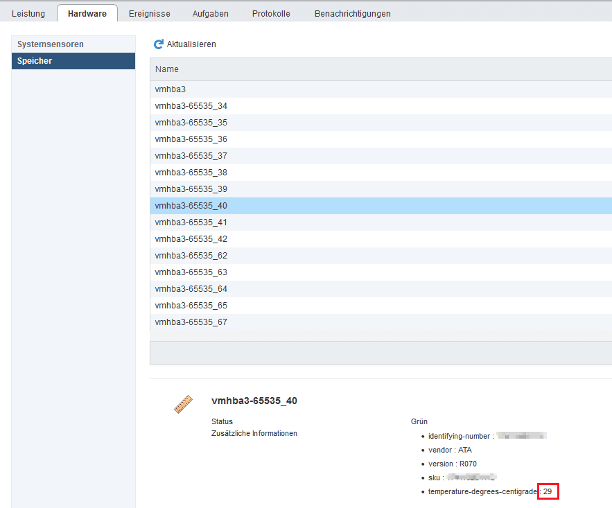

Kennt wer n Tool das die Temps der SSDs direkt auf dem ESXi auslesen kann?
VMWare PowerCLI:
Code:
$esxhostView = Get-VMHost -Name $hostname | Get-View
# Host > Überwachen > Hardware > Systemsensoren
$esxhostView.Runtime.HealthSystemRuntime.SystemHealthInfo.NumericSensorInfo
# Host > Überwachen > Hardware > Speicher
$esxhostView.Runtime.HealthSystemRuntime.HardwareStatusInfo.StorageStatusInfo.OperationalInfo
Liefert dir exakt das, was Du auch in der Webconsole unter "Zusätzliche Informationen" an Infos siehst. Da ist auch die Temperatur dabei.
Z.B.
Code:
temperature-degrees-centigrade 29
Wenn Du nach den Schlüsselwörtern googelst wie "PowerCLI NumericSensorInfo", findest Du auch fertige Skripte oder Blogeinträge mit denen man schnell weiter kommt. Z.B. https://techibee.com/powershell/pow...dware-sensors-information-using-powercli/2970, wobei das speziell jetzt auf SystemHealthInfo geht und nicht auf die StorageStatusInfo.
Zu beachten: https://kb.vmware.com/s/article/1037330

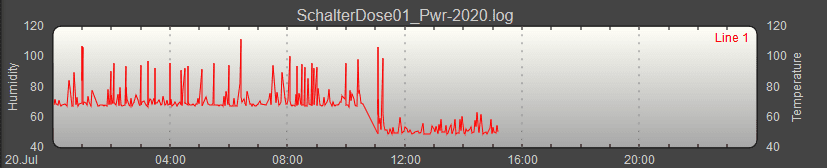

Edit: Nach ersten Messungen ist der Stromverbrauch um ca 18-20Watt gesunken, das ist eine Hausnummer
CPU ist ein AMD Ryzen 5 2600 Six-Core Processor
Quasi Idle mit 10-12 laufenden VMs (Windows und Linux), ohne dass in einer VM jetzt wirklich Last erzeugt wird.
Ich habe mal die Grafik meiner Messteckdose mit angehängt. (Von den Achsen nicht verwirren lassen, es sind einfach Watt)
