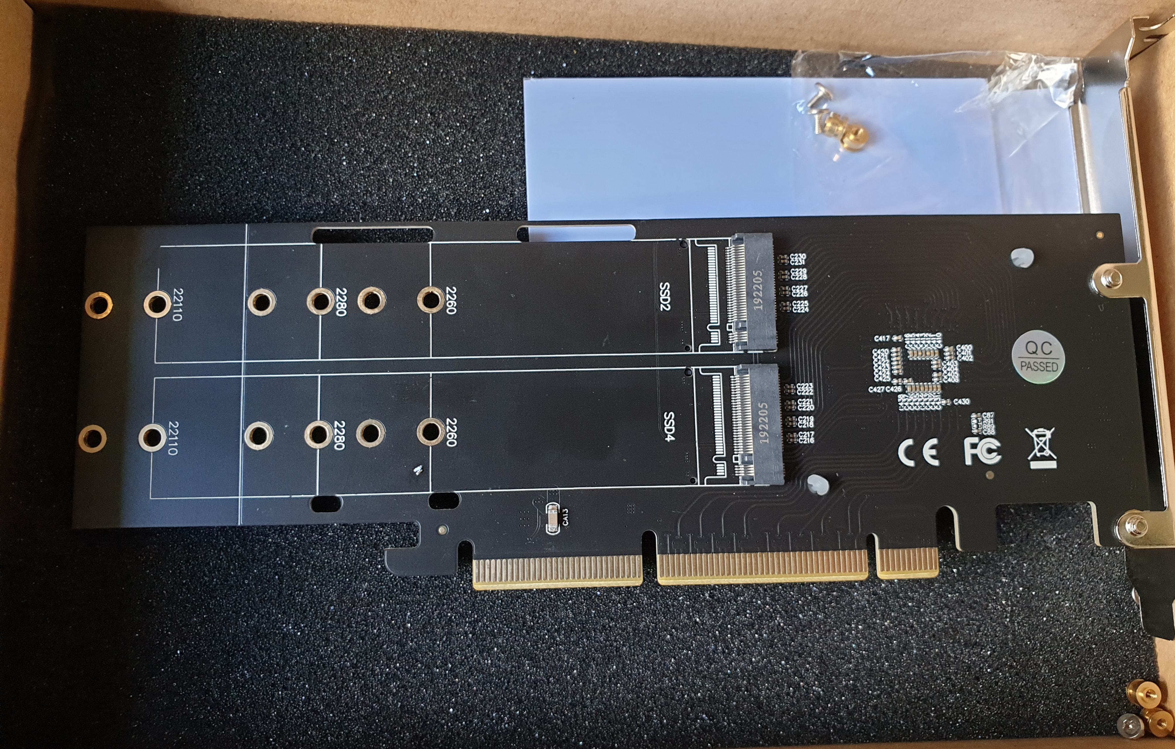

Neuste Anschaffung
Der läuft im mittleren PCIe slot. Im Moment sind da 2 SSDs drin. 8x8x im BIOS eingestellt. ESXi erkennt diesen und die beiden SSDs:)
Ich Denke mal das ich mir ein 4x NVMe Enclosure von icybox zulegen werde und die 4x m.2 auf den passenden Anschluss umrüste. Da gibt's bestimmt Adapter fuer... Such such...
Und später kommen dann da professionelle SSDs hinein.
Ja Geschwindigkeit wird wohl nicht so toll sein aber juckt mich nicht. Alles was schneller als spinning rust ist und gut funktioniert wird genommen!
Habe drei Stück davon in verschiedenen Systemen. Habe als Test auch mal PCIe->M.2->U.2->Icy Dock betrieben, gab keine PCI Express-Fehler o. ä. Je nach verwendeten Laufwerken sollte aber die Temperatur (unter Schreiblast) im Auge behalten werden.

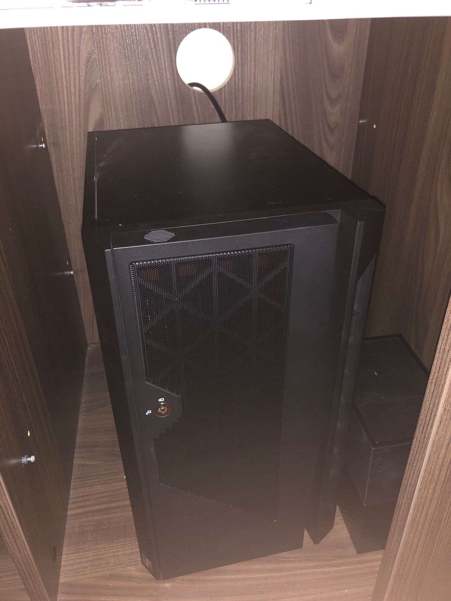

Mal eine kurze Frage. Der Server steht bei mir aktuell in einem Schrank. Vor allem jetzt bei höheren Temperaturen heizt sich das Ding schon ordentlich auf. Der Hochsommer kommt ja noch.
Die einzige Luftzufuhr ist das Loch auf der Rückseite.
Sollte ich mir Gedanken machen, da eventuell einen USB Lüfter anzubauen der die Luft rein zieht?
Ich möchte den Schrank noch mit Akustikmatten auskleiden, damit die Geräusche nahezu eliminiert werden. Dadurch wird es da drin nicht kühler. Das schallt da drin schon etwas und ich bin da empfindlich :)
Also bei mir im Wohnzimmer wird es selbst im Sideboard schon zu warm und da ist nur ein Receiver und ben kleiner Switch drin. Wurde VIEL ZU WARM.
Hab daher 3x140er Löcher in die Rückwand gemacht und entsprechende Lüfter dran: unten bläst einer rein, oben zwei raus. Jetzt gehts.
Bei mir ist es ja nicht geschlossen.
Vorne ist immer offen. Nur die ansaugöffnung ist klein und der Schrank steht direkt an einer Wand.
Als 1cm Platz wo der Luft ansaugen kann.
Jetzt könnte es eben passieren, dass die Lüfter hinten die warme Luft, die vorne raus kommt, ansaugen, weil hinten nicht genug neue Luft nachströmt.
Habe aber wenig Ahnung davon.
Möchte nur nicht das der bei 40 grad im Sommer abkackt
Große langsam drehende Lüfter in einem Airflowcase sind oftmals leiser als irgendwelche Dämmversuche.Vor allem wenn man so wie hier die Temperaturen in die Höhe knallt.
Wie soll das funktionieren mit diesem einen kleinen Loch? Das Ding heizt sein Kabuff auf und grillt sich selbst. Da wird auch ein kleiner USB Puster nix bringen.
EDIT: Ok vorne ist offen, das hatte ich noch nicht gelesen. Für einen guten airflow brauchst du hinten dennoch mehr Platz. Und wenn vorne offen ist bringt dir die Dämmung ohnehin nicht sonderlich viel.
Die Dämmung ist nur dafür da, dass so manche störende Geräusche von CPU oder SSD nicht nach außen gelangen. Durch den Hohlraum werden manche Geräusche extrem verstärkt.
Und ich sitze quasi direkt neben dem Schrank beim arbeiten.
Habe mal ein kissen rein gelegt und es wurde gleich viel angenehmer. Deswegen die Dämmung.
Die Noctua Lüfter sind kaum hörbar. Größere passen sowieso nicht in das Gehäuse.
Ja, vorne ist offen, da kann die Luft zumindest gut raus, wenn ich hinten genug rein bekomme.

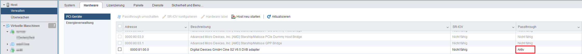

In der Web-GUI sieht das bei mir so aus:
Das sollte bei dir ähnlich aussehen.
  • Häkchen setzen
  • "Passthrough umschalten"
  • Booten
Dann steht bei "Passthrough" "Aktiv" und du kannst das Gerät in eine VM einhängen. VM-Konfiguration > "Anderes Gerät hinzufügen" > "PCI-Gerät".
