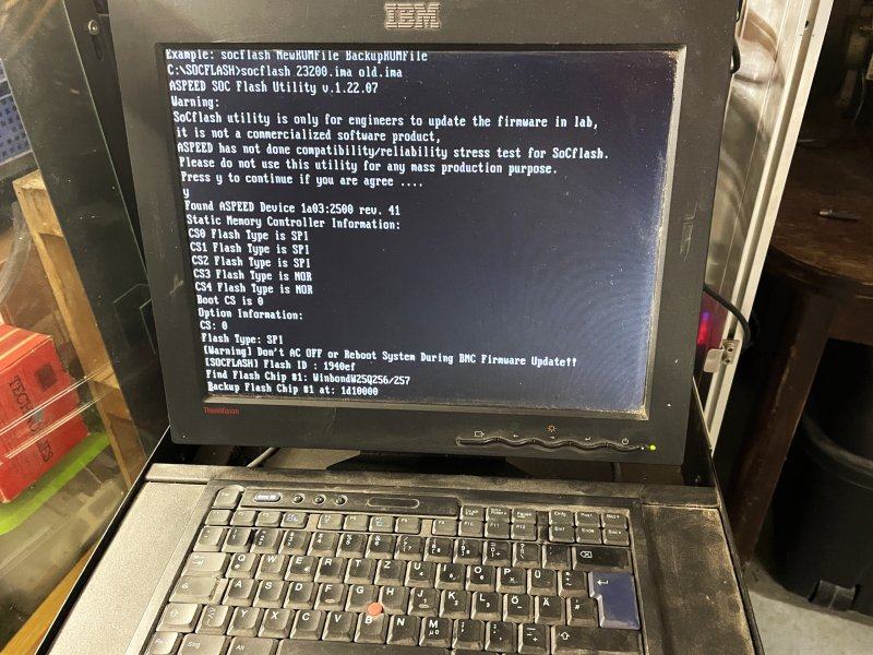

Ein neuer Tag, neue Erkenntnisse:
Ich habe im ersten Schritt das BMC per "socflash" (beschrieben in den FAQ von AsRock Rack) auf die ältere Version 2.32.00 per USB-Stick (DOS) zurückgeflasht. Dieses läuft jetzt auch wieder einwandfrei.
Anschließend habe ich das BIOS-Update auf 4.26 per BMC durchgeführt:

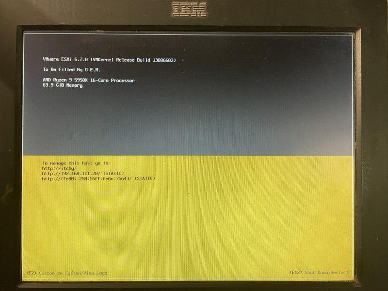

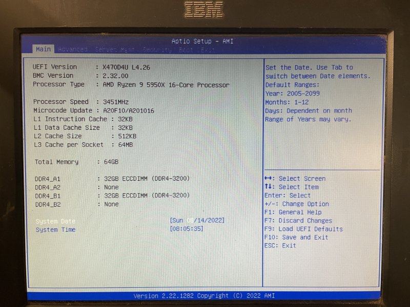

Das BIOS (neueste Beta-Version 4.26) erkennt den Ryzen 5950X erfolgreich. Hinweis: mit dem Ryzen 2700X gibt es mit dem BIOS 4.20 oder 4.26 (Beta) kein Bild - wird also wie beschrieben wirklich nicht unterstützt.
ESXi 6.7 Update 2 bootet ebenfalls fehlerfrei.

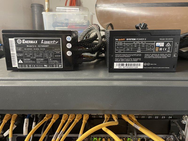

Erst bin ich von einem zu alten und schwachen Netzteil ausgegangen. Daraufhin gab es einen Tausch von 400W (Enermax) zu 600W (BeQuiet), was allerdings keinen Unterschied bewirkte.

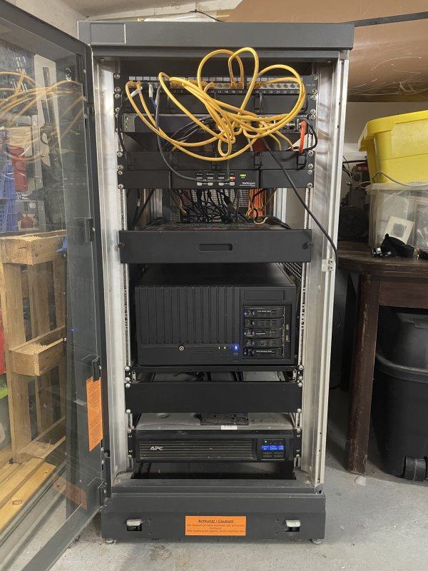

schick aufgebautes Rack... und das fürn Heimgebrauch.. respekt

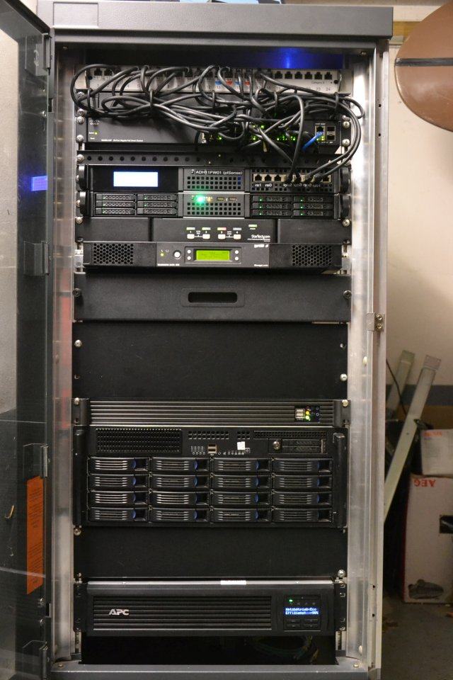

Danke dafür. Es sind allerdings bis auf den Inhalt des Servers alles gebrauchte Teile (24HE-Serverschrank, KVM-Konsole, USV, Layer2-Switch mit 10GB-Uplink, etc). Durch das Anziehen des Strompreises mussten auch bereits ein weiterer Server und die Hardware-Firewall mit in den Server zusammengestaucht werden. Durch einen stillgelegten Kamin ließen sich sehr einfach insgesamt 16 Netzwerkdosen vom Keller bis ins 2.OG verlegen. Schön ist auch, dass die beiden VDSL-Leitungen zentral zum Server geführt sind und dann passend im Netz "verteilt" werden.
Vor ein paar Jahren steckte noch mehr in dem Schrank inkl. 1HE LTO5-Tapelib und selbstgebautem FibreChannel-SAN mit den QLogic-Karten im Target-Modus. Schön und lehrreich, aber auch Overkill für zu Hause...
