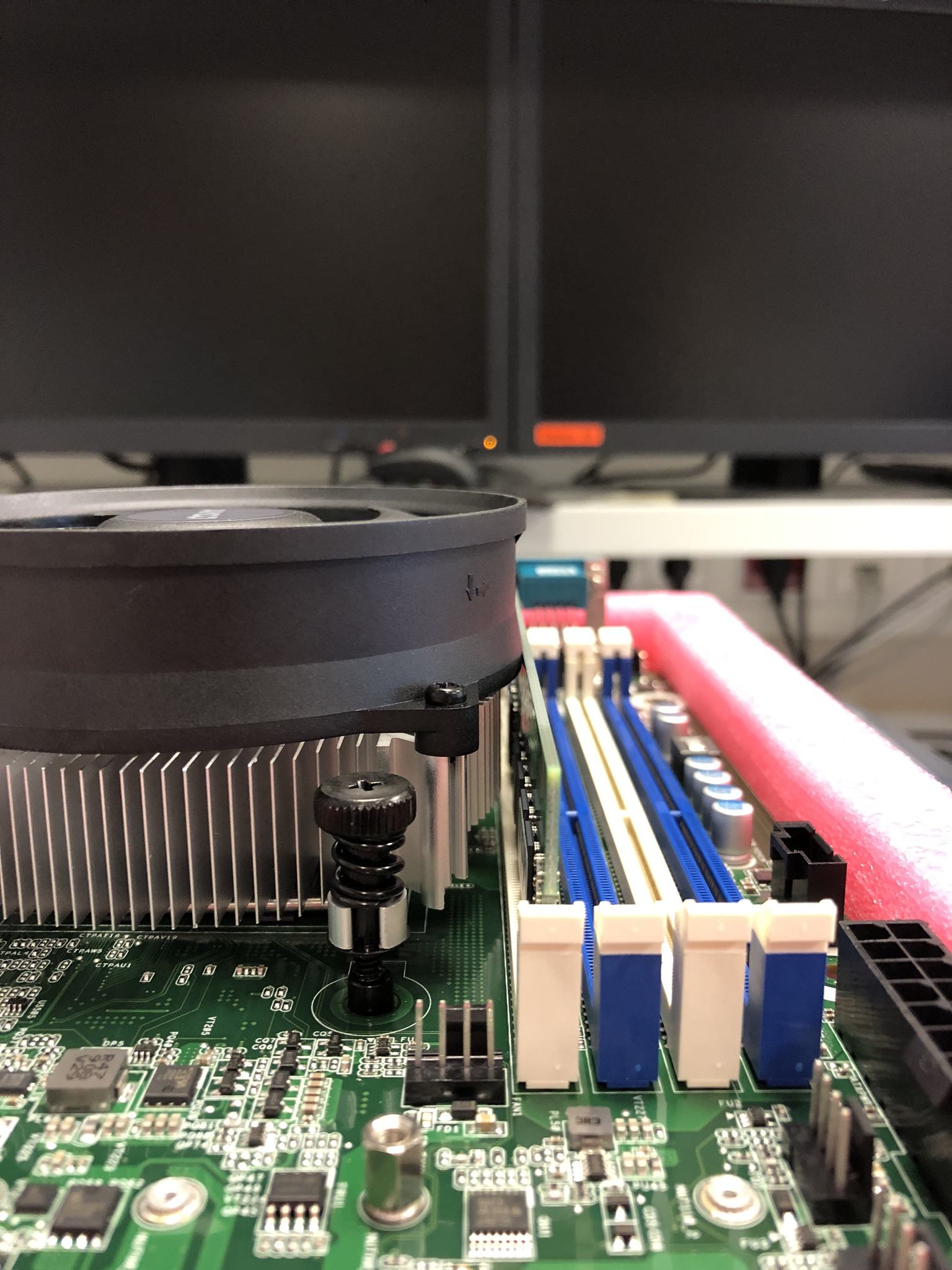

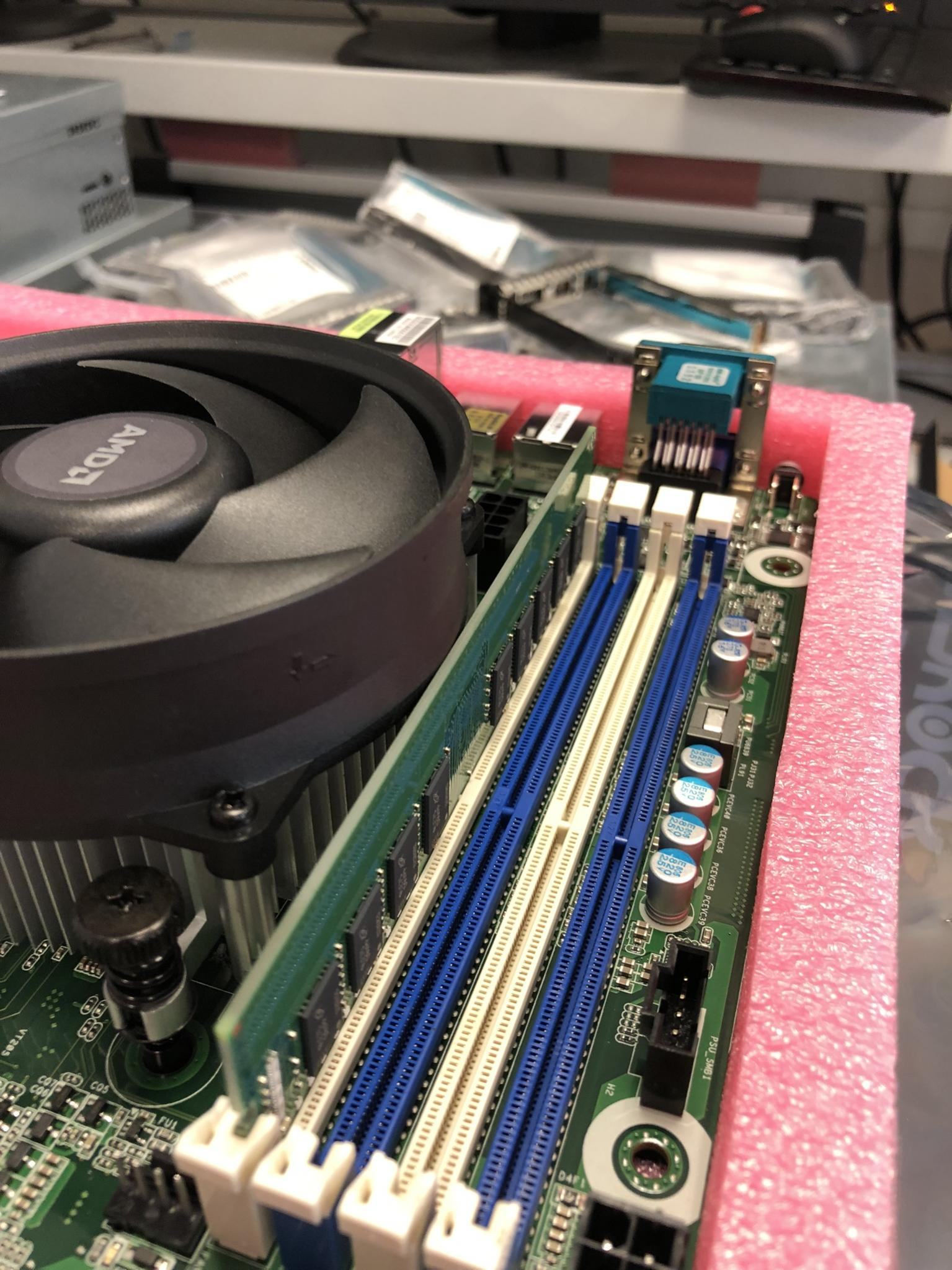

Hat jemand von euch schon einen Ryzen 3000 (3600) mit dem Stocklüfter verbaut ???
Klappt das mit dem Platz, oder muss man einen anderen Lüfter verwenden ????
Hat jemand vielleicht Bilder vom Aufbau seines Systems ??? Würde mich ja mal brennend interessieren. :-)
Seite 2 von dem Thread, b99 hat ein Foto geposted, da siehst wieviel Platz du mit dem 3600 Boxed hast.

Habe einen 3700X mit Boxed-Kühler auf dem Mainboard getestet, hat vom Platz her gepasst, wenn der Kühler vom 3600 nicht größer ist, sollte das kein Problem sein-
@oNyX Ups, das habe ich wohl überlesen, dass das Bild von einem 3600 Stocklüfter ist.
@JohnnyBGoode Danke, das ist zumindest schon mal ein guter Tip, das der vom 3700x passt.

Hast Du den 3600er oder dessen Kühler schon und könntest ein Foto machen? Dazu mit einem Lineal die Grundflächen-Maße durchgeben, dann könnte ich das mit den Teilen hier vergleichen.
Ah sorry, hatte diesen Beitrag übersehen, habe zur Zeit etwas zu wenig Schlaf.

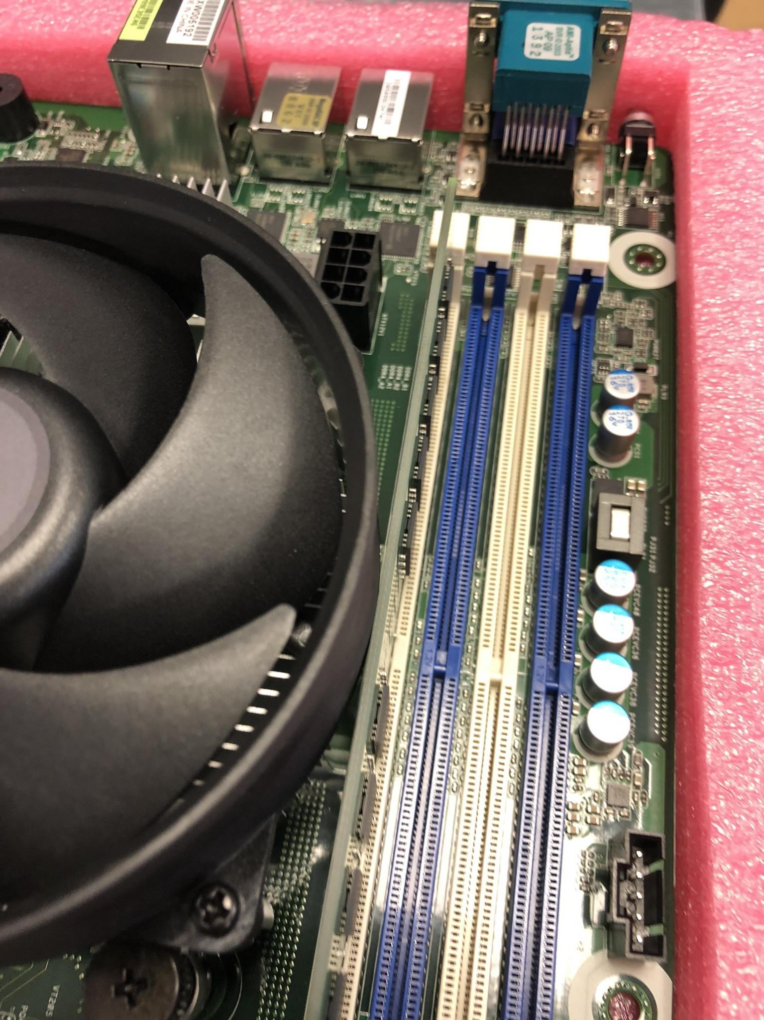

Leider ist der Kühler beim 3600 ein anderer als beim 3700X (dieser hat Heatpipes und verdeckt keine RAM-Slots)
Vielleicht mit einer Feile vom Kunststoff des Kühlers etwas entfernen, damit der nächste RAM-Slot nicht verdeckt wird?
Ich habs ausgemessen, der Wraith Spire Stealth blockiert wegen der Hoehe den Ram Slot, der normale Wraith Spire nicht, Wraith Max/Prism auch nicht. AC Freezer 33/34 Richtung Ram montiert sollte auch passen.
Hier ein paar Bilder vom boxed Kühler eines AMD 3600 (Wraith Spire Stealth).
Dieser funktioniert mit dem Bord auf den Millimeter, wenn ihr den äußeren Ring vom Lüfter entfernt. Dieser ist durch 1ne Schraube und ein paar Plastiknasen gesichert und kann problemlos mit einem Schraubenzieher demontiert werden.
So habt ihr eine günstige Kühllösung und sogar fast LP.

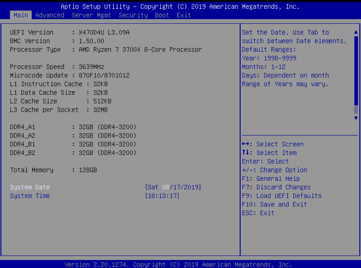

Du kannst nicht zufaellig sagen, ob 32GB Riegel (Und vA welche) in dem Gespann laufen?
Sieht fuer mich nach ner ziemliche coolen Loesung fuer nen Homeserver aus - braeuchte allerdings 128GB RAM.
128GB wird offiziell nicht gehen. zumindest gibt es seitens AMD keinen Support bis jetzt.
128 GB gehen mit 4 x 32 GB Samsung DDR4-2666 ECC UDIMM völlig problemlos auch bei DDR4-3200 und Standardspannung 1,20 V. Ein manuelles Anpassen der Sub-Timings soll aber leider durch BIOS-Bugs bislang noch nicht funktionieren (mangels Zeit konnte ich dies noch nicht selbst gegenprüfen).

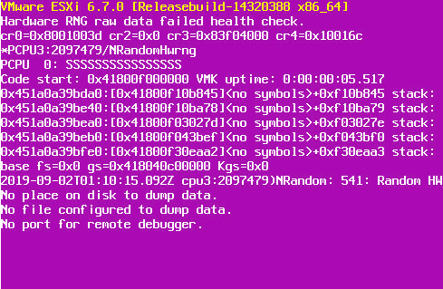

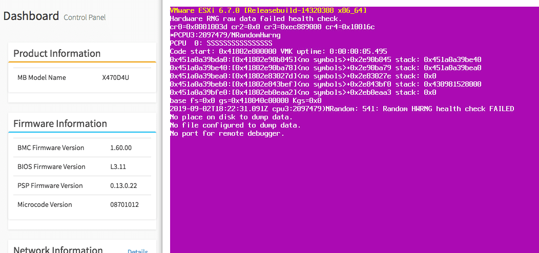

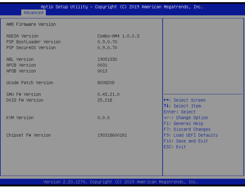

Rückschlag für ESXi 6.7 U3 mit dem X470D4U/3700X (BIOS 3.10, BMC 1.60), da dessen AGESA-Version noch den Fehler mit dem Zufallszahlengenerator hat, crasht ESXi bei der Installation :(
Habe ASRock Rack mal wieder kontaktiert und nach einem neuen Test-BIOS gefragt, hoffe bei denen bin ich noch nicht auf der schwarzen Liste...
...kommst wohl eher auf die Early Adopter Testkaninchen Liste... (dem man sowas vielleicht besser sogar mal vorab vor Release schickt...) :d

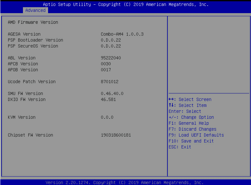

Oh je, laut ASRock Rack Support soll das bisher neueste öffentliche BIOS 3.10 bereits AGESA 1003ABB haben (und dennoch wirft ESXi 'nen RNG health check-Fehler).
das Bios 3.10 ist aber noch etwas hinterher mit der Agesa:

das 3.11 ist aber noch nicht public

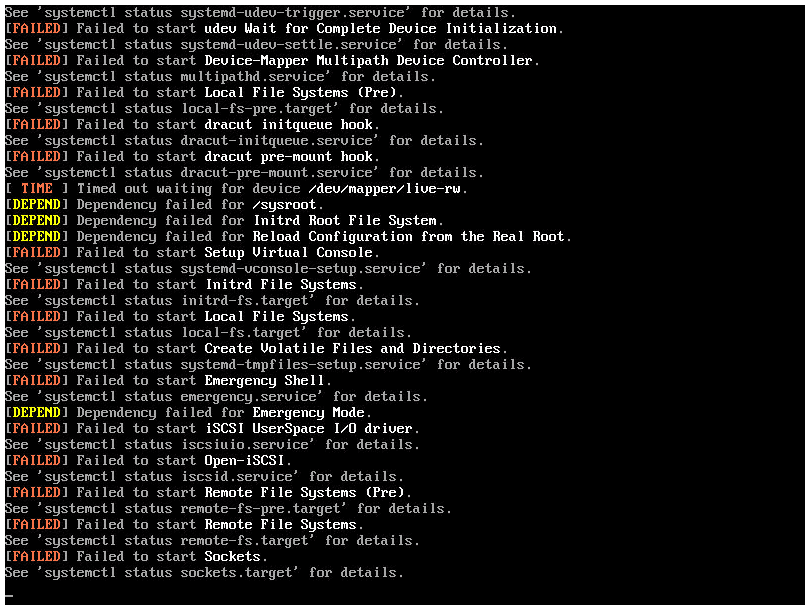

Keine Sorge, 3.11 hat auch noch nicht AGESA 1003ABB - oder es wurde nicht richtig implementiert. Auch Fedora 30 als Test crasht beim Booten wie ESXI 6.7 U3 mit dem bekannten Bug durch den fehlerhaften Zufallszahlengenerator.
Verstehe nur nicht, weshalb der Support dann erst antwortet, dass 1003ABB bereits enthalten sei...

Heute ist die 3.20 erschienen, wie sieht es mit der Version aus, klappt es damit ???
Sonstige Änderungen ?? Finde leider kein komplettes Changelog.
Du kannst die Bios File mit Notepad++ oder Visual Studio Code oeffnen und die Agesa suchen, evtl. isses mittlerweile aktueller als 1.0.0.3
