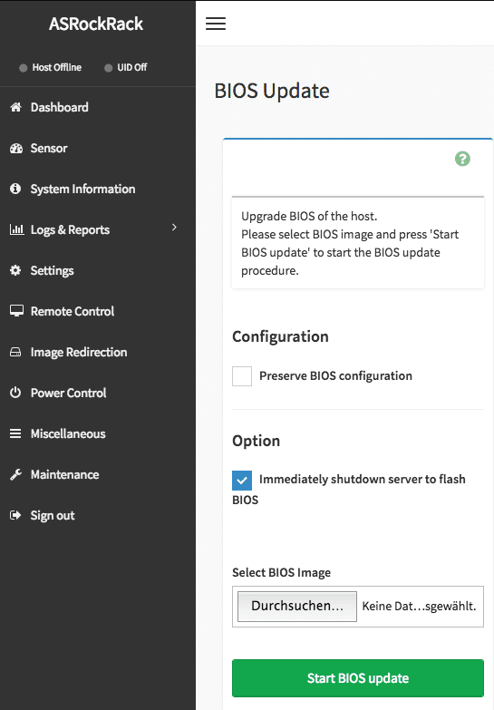

Bisschen Offtopic: Habe das erste mal versucht das BIOS über IPMI zu flashen (von 3.10 auf 3.20). Hat ohne Probleme funktioniert, das System macht einen Neustart, aber dann.....
Sehr viele Settings im Bios wurden nach dem Neustart auf default gesetzt.....warum ???...Kann das einer von euch so bestätigen.
Bisschen mehr Offtopic: Kann man die BIOS-Settings speichern ??? Ich habe im IPMI eine Option Backup gefunden, jedoch bin ich der Meinung, das es sich hierbei um ein BACKUP der IPMI Parameter handelt und nicht des BIOS.
.....wenn dem so wäre, muss man ja jedes mal vorm flashen richtig Angst haben und somit in meinem Fall (never touch a running System) :confused:
Bei einen Bios Update wird immer alles auf default zurück gestellt. Beispielsweise beim flashen werden die immer überschrieben. Ist ganz normal das man danach wieder alles von Hand einstellen muss, wenn es keine Option zum sichern und einspielen von Settings gibt.

Ja und nein, eigentlich haben solche Boards über ihr IPMI eine Funktion, die durch ein BIOS-Update zurückgesetzten Einstellungen wiederherzustellen - bei der Software-Qualität von ASRock Rack wundert mich eine fehlerhafte Implementation hiervon aber auch recht wenig.
Weiterhin keine Reaktion vom ASRock Rack Support (seit Anfang August) zu den diversen gemeldeten BIOS-Fehlern oder ABB-AGESA :(
@JohnnyBGoode: Vielen Dank für deinen Screenshot. Ich habe tatsächlich den Haken (preserve bios configuration) übersehen, oder vielleicht war er bei mir auch gar nicht da. :d
Auf alle Fälle weiß ich das dann für´s nächste mal, werde mich jetzt erst mal wieder eine Zeit lang spielen, bis ich die passende Config im Bios wieder hinbekommen hab.

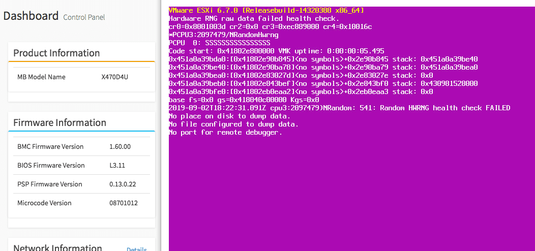

Da ich leider keine freie Zen/Zen+-CPU da habe und der 3700X durch den RDRAND Bug ESXi nicht booten kann, kann ich es leider nicht testen (Screenshot von BIOS 3.11, 3.20 ist leider genauso).

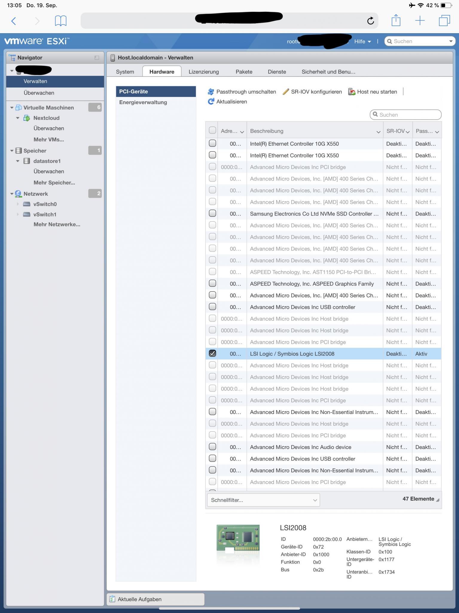

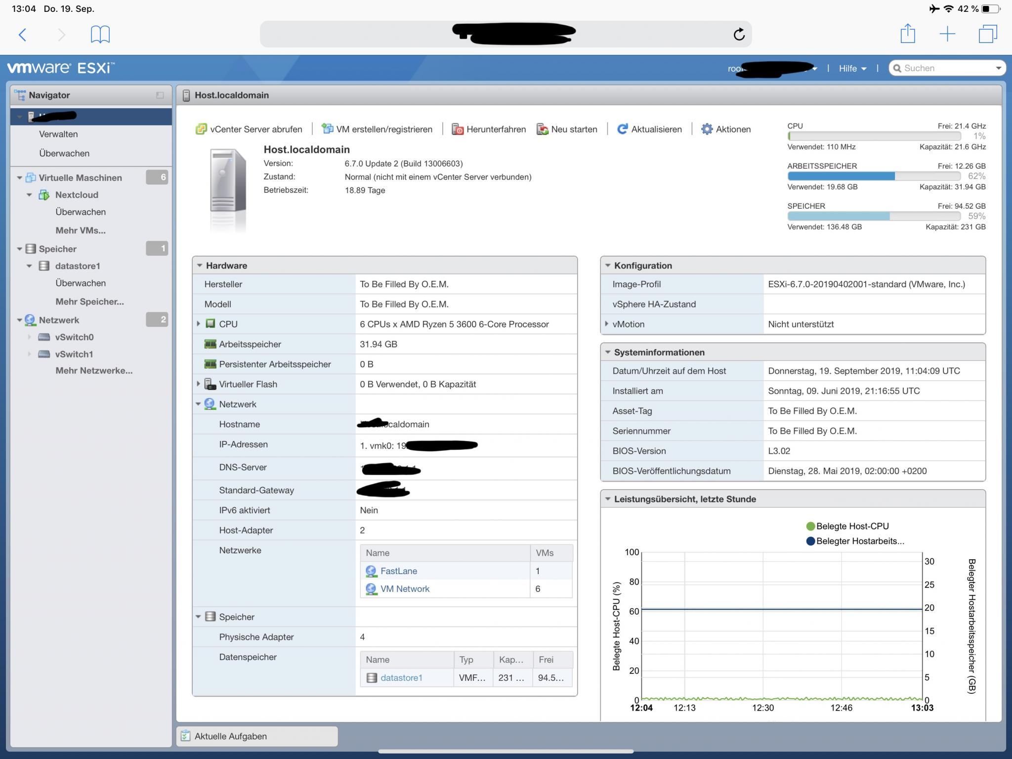

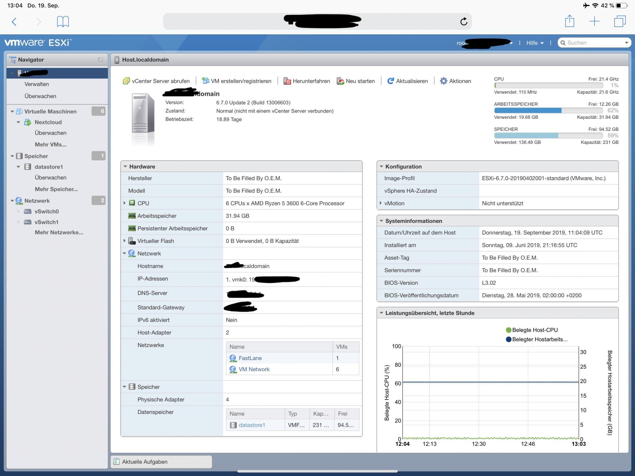

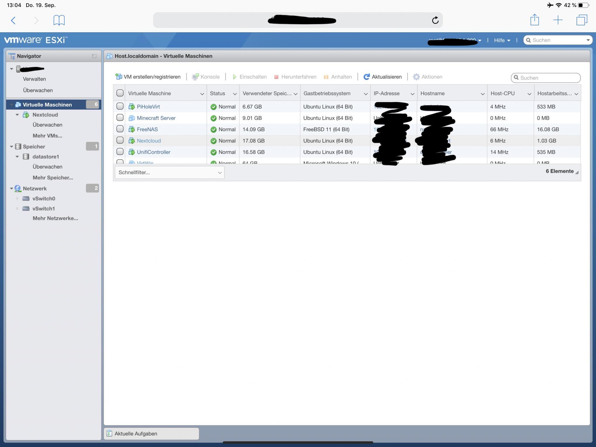

Ich war bisher nur stiller Mitleser im Forum, insbesondere hier im Server und Workstation Bereich. Wollte aber nun auch einmal mein Feedback zu dem hier besprochenen Mainboard geben.
Ich nutze das X470D4U2-2T mittlerweile seit Ende August und komme von einem Supermicro Xeon-D1520 Board.
Ich nutze das Bord mit ESXI und bin was die Stabilität angeht bisher sehr zufrieden. Version 6.7.0-20190402001-standard läuft bei mir seit meinem letzen (selbst angestoßen) Neustart seit 18 Tagen durchgängig ohne Probleme. Als Prozessor kommt bei mir ein R5 3600 und dazu 32gb ram zum Einsatz. Weiterhin habe ich einen LSI 2008 an eine virtuelle free Nas Instanz durchgereicht.
Ich habe aus Zeitmangel ESXI bisher nicht neu installiert sondern die SSD (PM981) die als Boot medium und Data Store dient einfach übernommen. CSM ist bei mir deaktiviert. Was bei mir tatsächlich ab und zu noch nicht ganz rund läuft ist das IPMI. Ich hatte die Situation dass nach einem Neustart über das IPMI nur ein blauer Bildschirm statt des BIOS zu sehen war.
Leistungstechnisch ist das System meiner Meinung nach in der Preisklasse aktuell nicht zu überbieten. Der 3600 rennt wirklich, und mit der Option auf 128 GB Arbeitsspeicher sowie gegebenenfalls einen 3950X Aufzurüsten bleiben genug Optionen für die Zukunft.
Aktuell ist der Stromverbrauch meines Erachtens nach noch relativ hoch, ich habe allerdings auch noch keine Zeit gehabt wirklich zu optimieren und die Einstellungen in Ruhe durch zu gehen. Ich liege daher aktuell mit den oben genannten Komponenten, drei Lüftern sowie 2* 8 TB Festplatten und beiden 10gbe Nics bei ca.60w im idle. Mit dem gleichen Netzteil war ich bei dem Xeon D 1520 bei circa 45 W
Die Leistung liegt natürlich meilenweit auseinander.
Beste Grüße Thomas

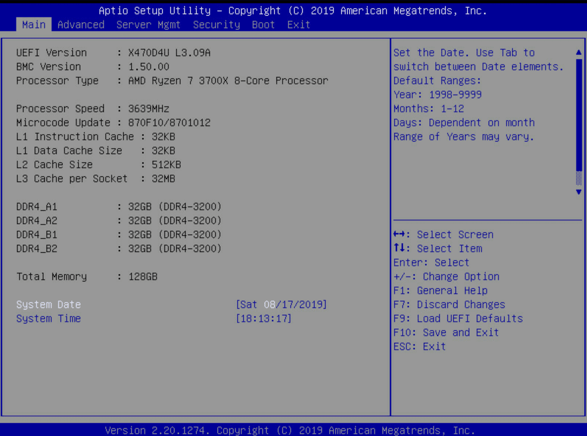

128 GB gehen mit 4 x 32 GB Samsung DDR4-2666 ECC UDIMM völlig problemlos auch bei DDR4-3200 und Standardspannung 1,20 V. Ein manuelles Anpassen der Sub-Timings soll aber leider durch BIOS-Bugs bislang noch nicht funktionieren (mangels Zeit konnte ich dies noch nicht selbst gegenprüfen).

Für ESXi ist das ASRock X470D4U leider nach wie vor nicht zu gebrauchen, da RDRAND nach wie vor nicht geht (kein neues BIOS, aktuelles nach wie vor 3.20, das AGESA 1003 ABB noch nicht hat), wodurch es beim Booten von ESXi mit Zen 2-Ryzen zu einem totalen Systemabsturz kommt (PSOD - Purple Screen of Death).

Ich hab mich jetzt ein wenig mit Thema AGESA/RDRAND beschäftigt - schade das Asrock bis jetzt noch keine Firmware anbietet die diesen Bug fixed...
Weiß wer ob Linux VM's auf Windows Server mit Hyper-V problemlos laufen würde? Oder würde hier der Bug auch in den VM's auftreten?
Habe leider als Laie nur Erfahrung mit VMware-Lösungen (ESXi 5%, Desktop wie Workstation/Fusion 95 %), daher steht mir eine Einschätzung für andere Lösungen nicht zu.
Es kann sein, dass sie mit Updates der Host- und Gast-Betriebssysteme funktionieren, da hier bei einigen die RDRAND-Macke bereits berücksichtigt wurde: Fedora 30 beispielsweise lässt sich durch das defekte RDRAND mit der herunterladbaren ISO nicht installieren, da es beim Booten hängen bleibt. Installiert man Fedora 30 auf einem anderen System, spielt danach alle gegenwärtigen OS-Updates ein, so lässt es sich dann auf dem X470D4U mit Zen 2-CPU und defektem RDRAND booten.
Es gibt auch gerade in der Community bei Level1Techs ein Bestreben, ein BIOS zu modden, wo man das AGESA 1003 ABB/ABBA-Modul selbst eingepflegt, aber das ist bislang nur im Stadium einer Idee, da ich noch nie ein BIOS gemoddet habe, kann ich leider auch hier nicht sagen, wie realistisch das ist.
Eigentlich ein Armutszeugnis für ASRock Rack.
