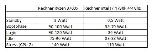

Das Tool schau ich mir gleich mal an. In der zwischen zeit habe ich gerade mal meinen alten Rechner angeworfen und ein Messgerät drangehängt.. Unterschied ist die CPU und 16 anstatt 32GB RAM. Die Werte des neuen gefallen wir nicht so wirklich.

Das hängt aber auch stark vom Board ab. Mein 3770k system hat z.B. im Idle 70W und der 1700x hat genau wie der 3700x ca. 77-85W gezogen.
Bei Prime Small FFTs zieht meiner 157W aus der Dose.
Wenn du nach den Anpassungen der Energie-Optionen (Schwellwerte) und Auswahl des Ryzen balanced Plans nach 3min Leerlauf vom System in CPU-Z nicht unter 1V Vcore siehst, scheint irgendein Dienst, Programm, Treiber (oder das BIOS) Probleme zu machen.
Selbst ohne diese Anpassungen im Energieplan konnte ich im Idle häufiger mal 2Ghz 0,9V sehen, aber Voicemeeter musste ich dazu beenden und das Aktualisierungsintervall von meinem Desktop Gadget "GPU Meter" auf 3 Sekunden erhöhen.
Also 75-90W Leerlauf finde ich nicht auffällig, habe ich seit mehreren Systemen etwa (3770k, dann 1700x, dann 3700x). Kann sein, dass ich mit nur einem Monitor an der Grafikkarte etwas weniger hätte, denn das haut bei einigen Karten ja den Verbrauch nochmal ein Stück höher.
