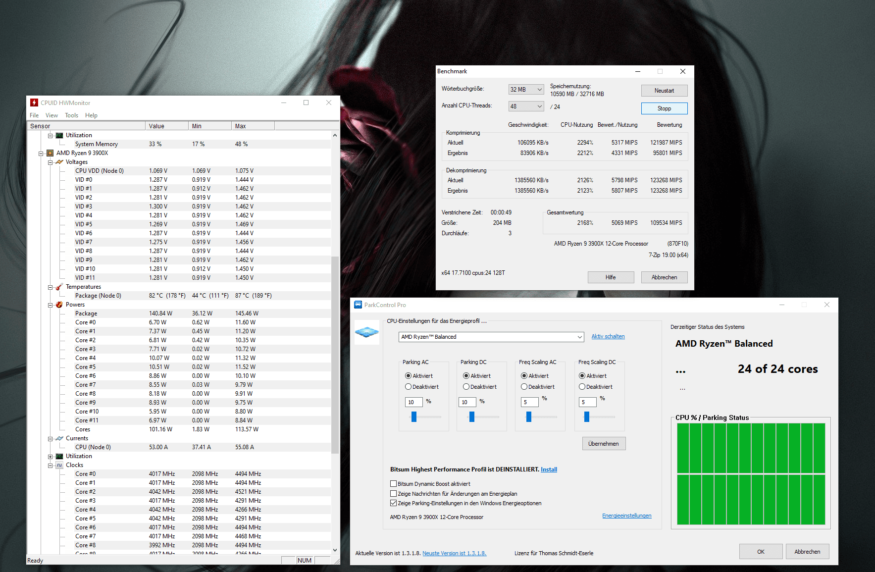

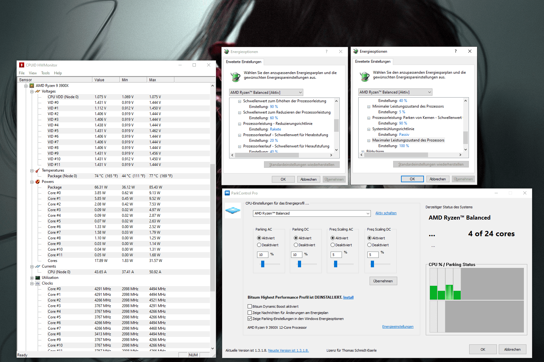

Nachdem ich mir nen neuen Rechner gegönnt habe in dem ich auch einen Ryzen 9 3900X (Standardsettings) laufen habe, habe ich mich auch mal mit den Energiesettings auseinandergesetzt.
Hab dann Parkcontrol installiert und auch ein wenig mit den Schwellwerten rumgespielt, aber was mich stört ist, dass die CPU nicht runtertaktet, wenn ich nicht im Energiesparmodus bin.
Wenn ich im Ryzen Balanced mode bin und genau die gleichen Schwellwerte nutze wie im Energiesparmodus habe ich trotzdem keine 0,95V Corespannung und die Packageleistung geht auch kaum unter 60W (siehe Screenshots). Als Vergleich mal die Werte wenn ich im Energiesparmodus bin.
Grundsätzlich könnte ich ja im Energiesparmodus bleiben, aber dann habe ich z.B. schon echte Leistungseinbußen. Hier mal exemplarisch mit 7-zip Benchmark dargestellt, welches im Energiesparmodus ca. 14.000 Mips weniger hat, als wenn ich den Benchmark im Ryzen Balanced Modus durchlaufen lasse. Richtig gemerkt habe ich es zum Beispiel in Star Citizen wo ich, im Energiesparmodus ca. 15-20 fps weniger habe, als wenn ich das Spiel mit Ryzen Balanced oder gar Höchstleistung spiele.
Chipsatztreiber habe ich auch extra nochmal neu installiert (v2.04.28.626 vom 03.06.2020).
Könnt ihr mir sagen an welchen Stellschrauben ich noch drehen kann so dass sich die CPU im Ryzen Balanced Mode bei Nichtnutzung weiter runtertaktet?
