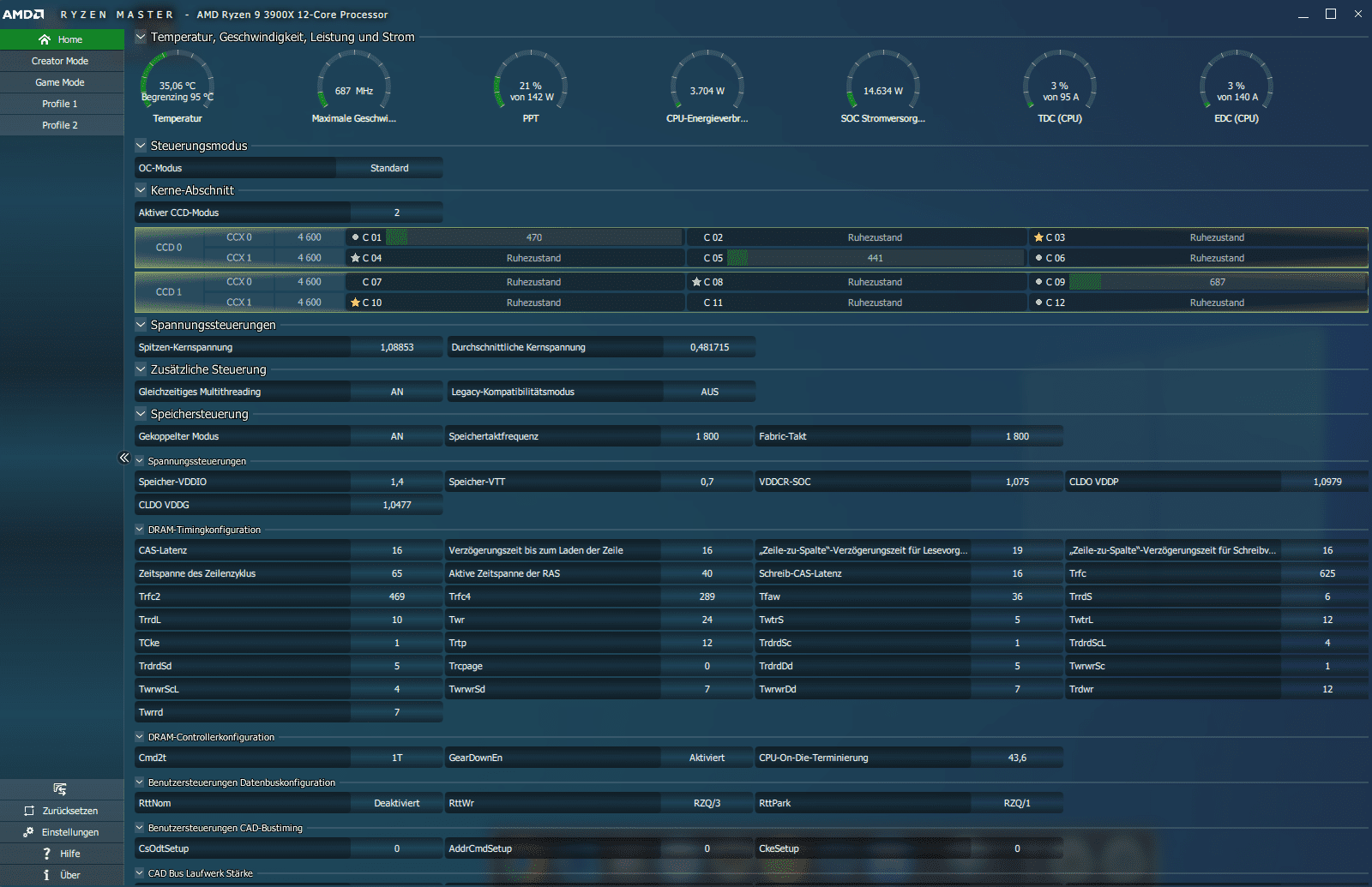

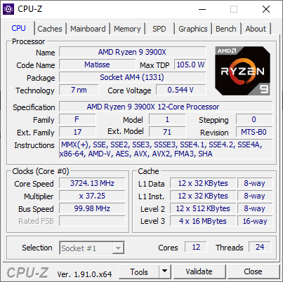

Core sollte noch weiter runter gehen (nur mit CPU Z und Ryzen Master auslesbar).
Stimmt, laut Ryzen Master geht's bis auf wenige Hundert MHz runter und die Spannung geht je nach installierter Software und Geräten auch gerne mal bis 0,4V runter (bei mir reicht allerdings bereits eine aktivierte Asus Xonar DGX Soundkarte, damit es nicht mehr unter 0,9V geht).
HWinfo oder Ryzenmaster derzeit zum auslesen.
