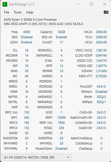

Habe vom MSI B550 Unify-X aufs Asus B550I Gaming gewechselt (ATX zu mITX) und habe seitdem das Problem, dass mir Kiste mit spontanen Reboots ohne Bluescreens mit WHEA Logger 18 (Cache Hierarchie Error) abschmiert. Hat hier jemand Erfahrung damit? Treibt mich in den Wahnsinn und war wie gesagt beim MSI Board kein Thema. Selben RAM OC Settings (4000MHzCL16) sind aktiv, PBO deaktiviert. Beim MSI war es nachher Agesa 1.2.0.5, beim Asus ist aktuell 1.2.0.3 C das aktuellste. RAM ist mit MemTest über 24h aktiv, keine Fehler, in HWInfo werden auch keine WHEAs protokolliert. Nur diese spontanen Reboots (selten, nicht mehrfach am Tag) sind da, im eventvwr werden dann die 18er mit Cache Hierarchie aufgeführt.

Was hast den für Spannungen VSOC, Vddg usw. ?
Am besten mal ein ZenTimings Screen.

Wow 2000MHz 1:1. Spannungen sehen eigentlich ganz gut aus, VSOC hätte mir zu weing abstand zur VDDG.
Ich wurde die VSOC mal auf 1,15 stellen damit du 100mv abstand hast. ( was da jetzt richtig weis ich nicht, hier steht 50mV und dort 100mV )
VDDG usw leiten sich von der VSOC ab, deshalb muss VSOC höher sein ( mit gewissem abstand ) als der rest.

Das kann ich dir nicht sagen. Musst ausprobieren. Das du überhaupt über 1900MHz Ohne Whea 19 kommst ist schon sehr selten.

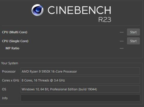

ich habe zwar keinen FEA Fehler bei meiner 5950X aber ich wollte für mein Problem keinen neuen Thread öffnen.
Problem --> Cinebench R20/ R23, HWInfo/ Aida64 sagen bei meiner 5950X, dass diese nur 8 Cores und 16 Threads hat.
Was ist daovr passiert?
Ich habe meinen 5900X durch einen 5950X ersetzt und habe bei meinem MSI ACE X570 ein CMOS gemacht und in Win auch den Treiber neu Installiert.
Mehr hab ich nciht gemacht. Hab ich irgendwas vergessen?
Kann mir jemand bei der Fehlersuche helfen?

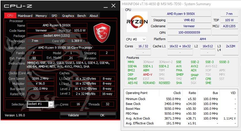

Komisch was zeigt den CPUZ an?
die CPU wird im Bios auch richtig erkannt?

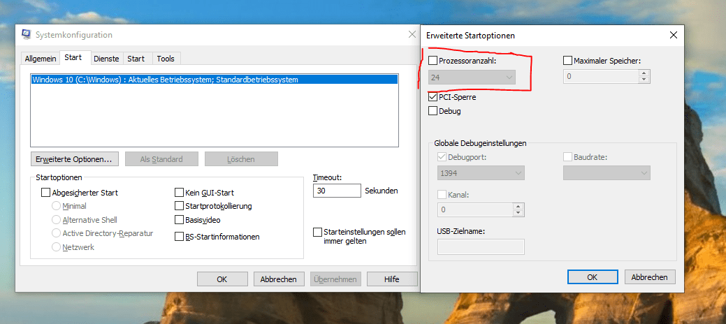

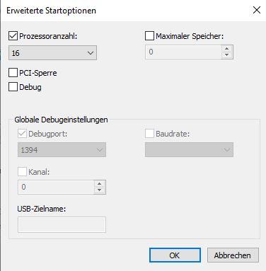

Mal dumm gefragt, um auf Nummer sicher zu gehen. Da steht 16 und es ist aber nicht angekreuzt, oder? Also es sieht aus wie auf Holzis Bild? Eine 16 es ist ausgegraut und kein Haken gesetzt?
Meinst du das?
Bei mir ist es nicht ausgegraut, wie beim Holzi.
