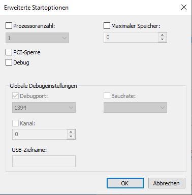

Ja, haken wegmachen bei Prozessoranzahl :)
Ob die 16 Kerne sind? Oder 8 Kerne + SMT
das komische ist bei dir müsste in der Auswahl eine 32 (threads) stehen, daher glaube ich, dass Windows das Problem ist.
Das wars! Hacken weg! Perfekt!!!
Jetzt ist es ausgegraut und ich kann keine Einstellung der Kerne auswählen.

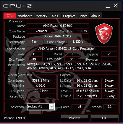

Und siehe da, im CPU-Z steht jetzt auch 16 Cores / 32 Threads.
Soll ich das jetzt so lassen oder soll ich den Hacken setzten und jetzt könnte ich auch 32 Prozessoranzahl auswählen? Was ist da besser?

Ich würde es einfach so lassen und nichts auswählen. Passt doch nun :)

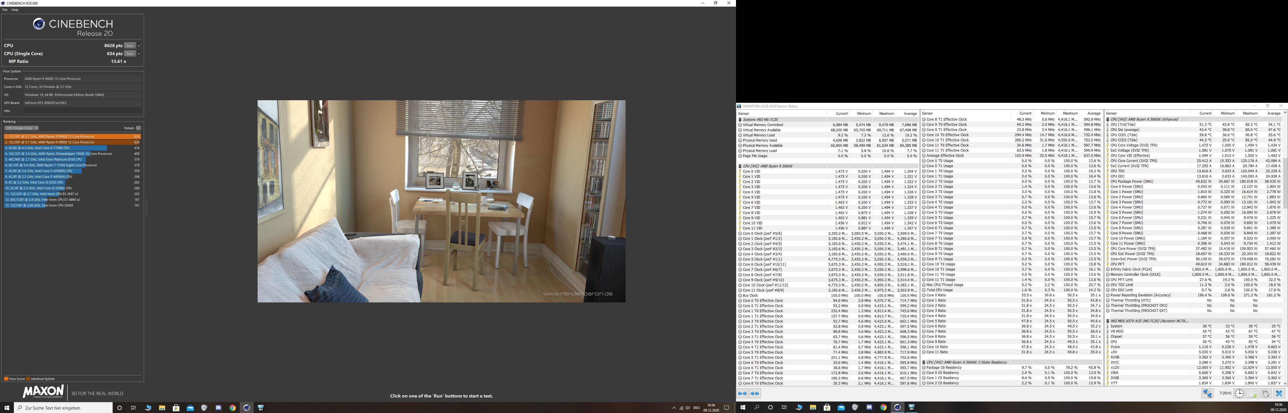

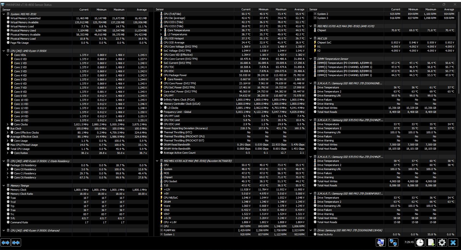

Hab mal nen Screenshot von HWI64 vom heutigen Spieleabend gemacht.
Kühler verwende ich den ASUS ROG STRIX LC 360 RGB und auch der Rest eigentlich wie in der Systembeschreibung.
Habe außer dem CO nichts verändert, dieser läuft aktuell mit -15 auf allen Kernen absolut stabil, möglicherweise wäre noch mehr drin, werd ich noch testen.
Edit: also ich hab noch nen anderen SC gefunden vom 5900x, da war maximal ein CO von -10 drin ansonsten hatte ich die reboots permanent im Idle, so wenigstens nur ab und an.
also nach einem Abend konnte ich das bei mir nicht sagen, die Fehler kamen manchmal nur alle 2 Wochen.
Bei -30 hatte ich gerade den ersten Reboot nach 2 Wochen, das sieht schonmal ganz gut aus. Meine alten CPU hat bei -30 keine 5 Minuten durchgehalten. Mal schauen wie es mit -20 ist.
ok, ich sage mal Danke aber für ne Wasserkühlung sind die max Temps nat. relativ hoch aber ok... der 5900x hatte selbe Kühlung richtig ?

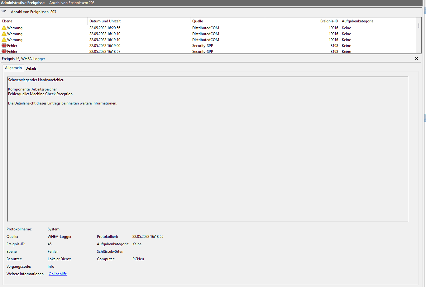

Eigentlich nicht. WHEA ist wenn ID18 und ein Cache/CPU-Fehler, nicht RAM. Aber genau weiß ich es auch nicht.
Welche CPU? Sonstige Hardware?
Ryzen 5 5600X
AMD Radeon RX 6600 8G
ASUS Prime B550-Plus
Aegis G Skill 16GB 3200mhz
Thermaltake TR2 S 600W
1TB Kingston NV1 M.2
Könnten auch die Aegis RAM Riegel sein.
Yup, das ist ein Ram-Fehler. > Riegel defekt oder Timings zu scharf.
Bei ECC-Ram und funktionierender Korrektur würde da dann z.B. "Behobener Hardwarefehler" und Ereignis-ID 47 stehen.
"Glück" würde ich das nicht nennen. Ramfehler führen schnell zu undefinierten Crashs und korrupten Dateien. > Das soll der Kollege dringend beheben.

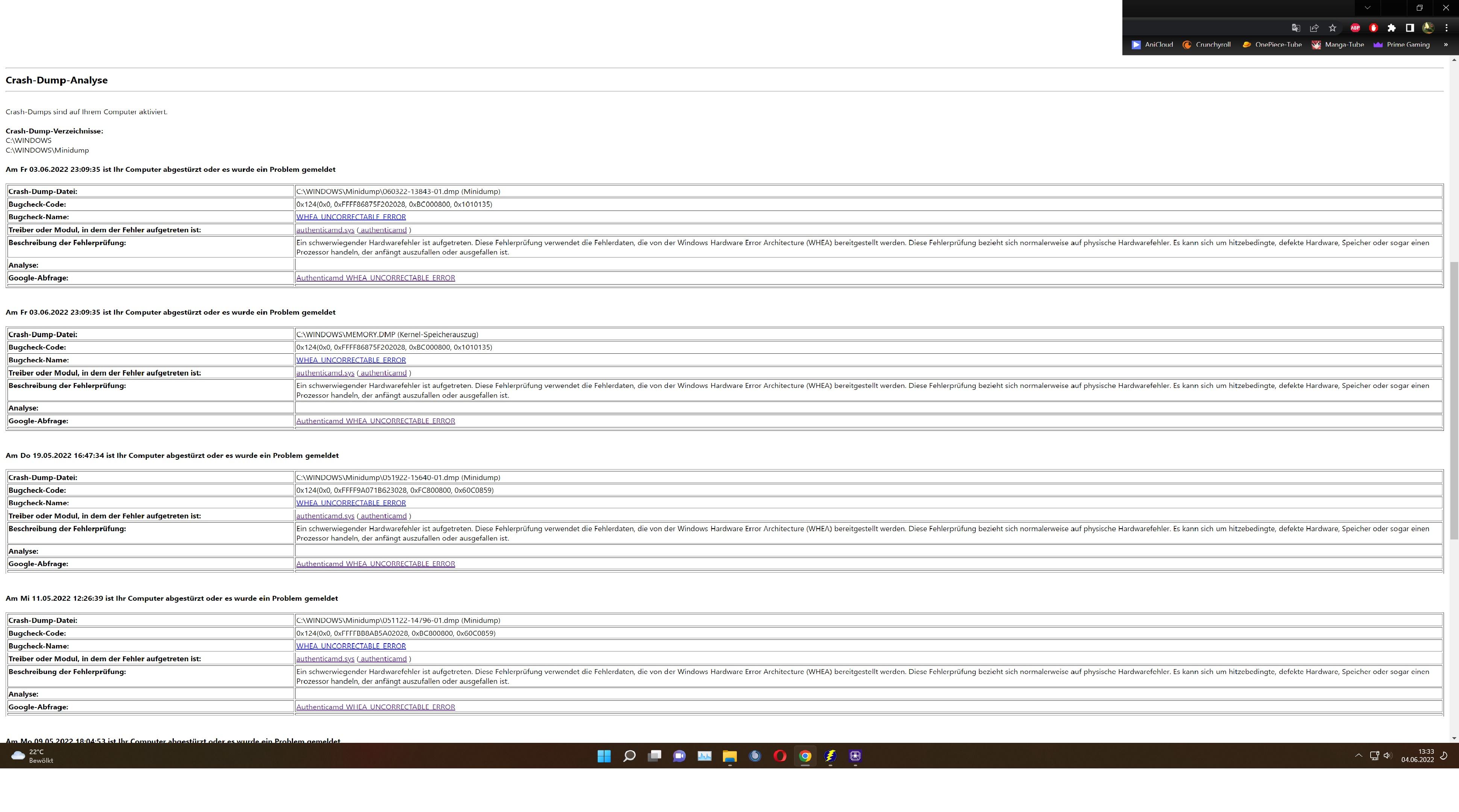

Ich hab nach nem Bluescreen ne Dumpfile Analyse gemacht und hab herause gefunden, dass Treiber mein Problem sind. Präziser "ntkrnlmp.exe" crasht mein PC.
Aber trotzdem danke euch für die Ideen

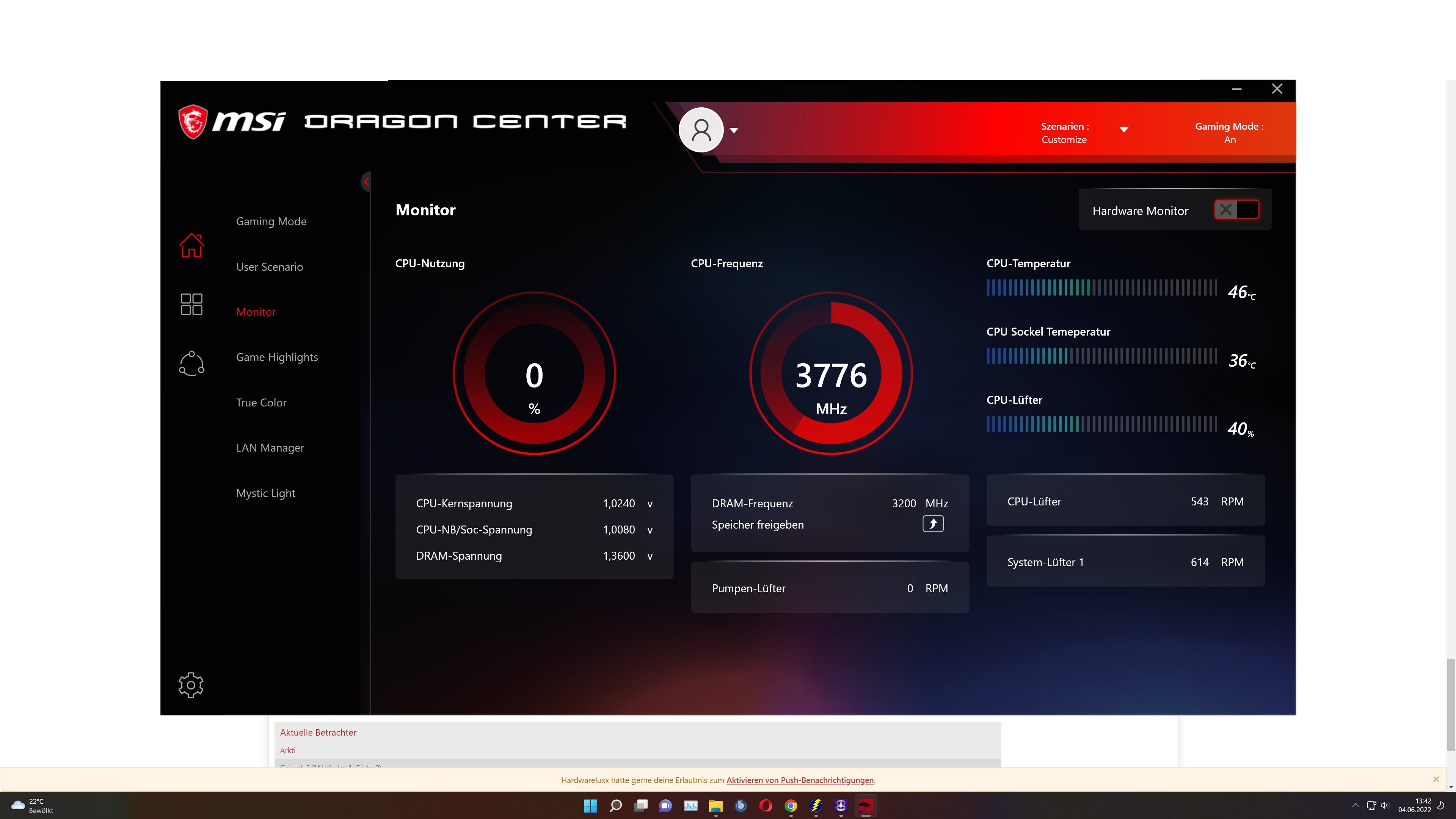

Hallöchen bin neu hier und melde mich wegen dem gleichen Fehler vielleicht kann mir wer von euch helfen:)
System:
AMD R7 5800X mit Alpenföhn Brocken 3BE
MSI MAG B550 Tomahawk
Corsair Vengeance LPX 2x8 3200Mhz C16
Asus RTX 3070 Dual
NT: MSI 850W
Tower ist ein Beqiet PB 500DX 4x 140mm Shadow Wings, 1x 120mm Shadow Wing und 1x 140mm Light Wing
Win 11, Bios neuste Version
Hardware bis auf Graka am 18.12.21 bei Mindfactory gekauft
Der Fehler und Reboot passiert willkürlich habe mit verschiedenen Benchmarks und Prime versucht den Fehler zu provozieren aber nix!
- MSI Dragon Center runterschmeißen
- BIOS komplett resetten (Batterie raus!)
- Lediglich XMP Profil für den Ram laden

Ich nutze keine OC-Tools für OC, Dragoncenter nutze ich nur zum regeln der Lüfter. Fehler war schon vor der Installation vom Dragoncenter.
Ryzen Master ist deinstalliert und neu drauf wusste nicht mal das das installiert war :)
Was mir noch auffällt das die CPU immer wieder "ohne" Grund im Idle hochtourt!
Ist normal... Dafür gibt es einen speziellen Energiesparplan...
Post lesen! Funktioniert auch und vor allem mit Zen3!
Dragon Center gehört und bleibt deinstalliert!
Schau dir mal deinen Screenshot vom Dragon Center an und guck oben rechts -> "Gaming Mode: An"...
Wer weiß, was der da für eine Scheiße einstellt...
Ryzen Master braucht man auch nicht! Jeden Mist deinstallieren (und am besten auch die Registry von Überresten cleanen) und CMOS Reset mit Batterie raus.
Lüfterregelung stellt man im BIOS ein...
