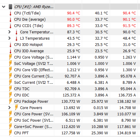

Leicht zu kühlen und geringe Leistungsaufnahme ist immer noch so eine interessante Aussage. Der 5800X3D ist weiterhin eine 105W TDP CPU und zieht damit gerne bis zu 140W aus dem Sockel. Das sind dann schnell mal 110W aus einem chiplet, was unter einer weiteren Schicht Silizium vergraben ist.
Also mit der richtigen Anwendung schafft man auch so mit nem schönen Custom Loop die thermischen Limits zu erreichen, trotz "niedriger" Spannung.
Klar, solange Du Anwendungen hast, die alle 16 Threads voll auslasten können, verhält es sich fast so wie so, wie ein normaler 5800x.
Aber da der eigentliche Einsatzzweck für diese CPU ja "Gaming" ist, wird es da so gut wie nie vorkommen.
Man ist die ineffizient also ich brauche auch 140 Watt aber bei dem.5950x.
Die 105 Watt TDP Ryzens ziehen alle 140 Watt Package Power, wenn sie auf allen Threads voll belastet werden, egal wie viele Kerne sie haben. Das ist das werkseitig eingestellte Limit.
Die mit weniger Kernen takten dann aber höher, als die mit mehr.
Ja ich komme mit Prime Smal FFTs bei 146Watt an die 90C° mit Heatkiller IVPro.
Aber das wird die CPU im Gaming betrieb nie erreichen.

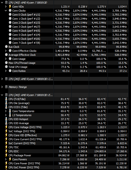

Ja stimmt kann ich bestätigen. Der 5800x3d taktet mit 4,3 GHz. Der 5950x mit allen Kernen nur bei 3,8 GHz. Wenn dann nur 8 Kerne laufen dann erreicht auch der 5950x 4,3 GHz. Also genau das verhalten wie du sagtest.
Aber bei mir schlägt Kerne den Takt. Die 16 Kerne mit 3,8 GHz sind schneller als 8 Kerne mit 4,3 GHz. Ist mir schon aufgefallen weil kann ich ja prima testen weil ja was habe wo ich das prima zustande bekomme.
1x videoumwandeln war langsamer gewesen als 2 gleichzeitig. Was mich nervt das obwohl nur 8 von 16 Kernen genutzt werden es ebenfalls 142 Watt verbrät aber nicht schneller umwandelt.
Habe auch getestet 2 nebeneinander vs 2 als Reihe also in ner Warteschlange das zweite. Das letze war langsamer gewesen trotz der 500 MHz mehr Takt. Ich komme mir irgendwie verarscht vor. So viel zu viel Leistung. Der Takt ist also auch in dem Fall irrelevant. Würde wenigstens der l3 cache was bringen ,dann hätte ich gewiss auch ich mir diese CPU geholt. Hm ist blöd so eingeschränkt bei der steigerung zu sein. Ramtakt Steigerung gering ,doppelter l3 cache nutzlos . Und die Eigenschaften der Transistoren ändern sich kaum noch. Da wo es also wichtig ist kommt einfach keine Steigerung mehr. Ich habe Mal was von Alzweckregister gelesen. Das ist also die letze Hoffnung bei Zen 4. AMD hat mit dem 3d Cache gut abgelenkt um sich mehr Zeit zu lassen. Ja ist irgendwie noch so lange hin bis Zen 4 kommt. Mal sehen ob es der Wunderbringer ist von dem manche ja so schreiben.

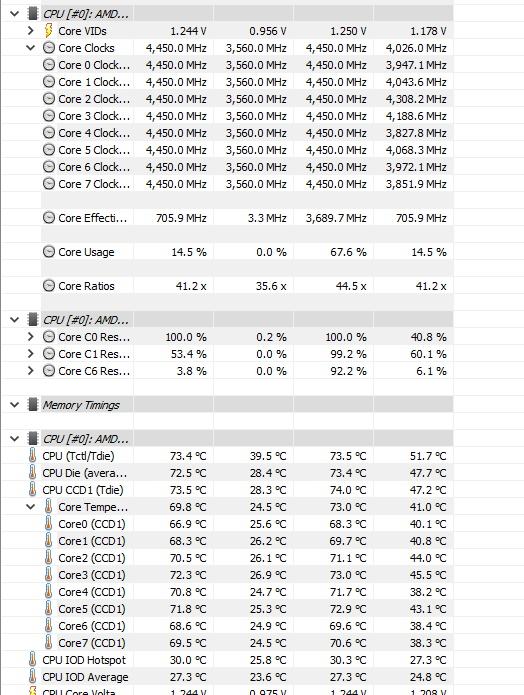

Ist das C23?
Meiner ging auf 4,45 alle Cores wenn ich mich nicht komplett täusche
Komme gleich heim und lasse nochmal laufen

Ja meiner läuft auch allcore 4450 in den Spielen.
4550 erreicht er bei Singlecore,
echt schade weil beim zocken habe ich nur 1,22v und 4450Mhz.
Wenn wenigstens LLC einstellbar wäre dann könnte das teil in Spielen die 1,3V und 4,55Ghz halten
