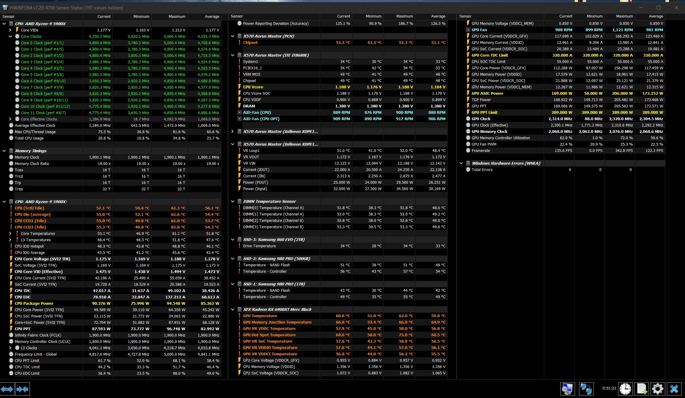

Ohne Angabe von Package Power ist eine Temperaturbewertung nicht wirklich sinnvoll mMn. Lass einfach mal HWinfo nebenbei laufen und mach zwischendurch einen Screenshot. Sowas ist deutlich aussagekräftiger und hilfreicher. Sowohl für dich als auch für andere.
Wenn ich beispielsweise irgendwelche Settings im Gaming testen will, gehe ich folgendermaßen vor:
- HWinfo starten
- Game-Setting laden
- Game starten
- erstmal 10-15 Minuten warm spielen, damit das System auf Temperatur kommt
- während des Spiels dann auf HWinfo switchen und die Werte resetten (Uhr-Symbol)
- anschließen 30, 60, 90 Minuten spielen
- während das Spiel noch läuft auf Hwinfo switchen und den Screenshot machen
So kannst du dir relativ saubere Logs erzeugen, ohne Verfälschung von idle-Werten oder Warmlaufenphasen und die dann zu beliebig vielen Änderungen vergleichen. Seien es irgendwelche Settings (UV, OC, PBO) Repastes oder Hardware-Änderungen und Mods.
Bei mir sieht das ganze dann z.B. so aus:
Je nachdem, was man messen will, können auch andere Werte wichtig sein.

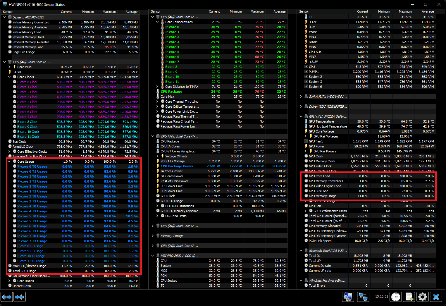

ok kann man mit diesem tool nicht auch Aulsatung als skale aufzeichnen lassen? Geht mit dem Tool auch GPU Auslastung anzeigen und mit aufnehmen?
