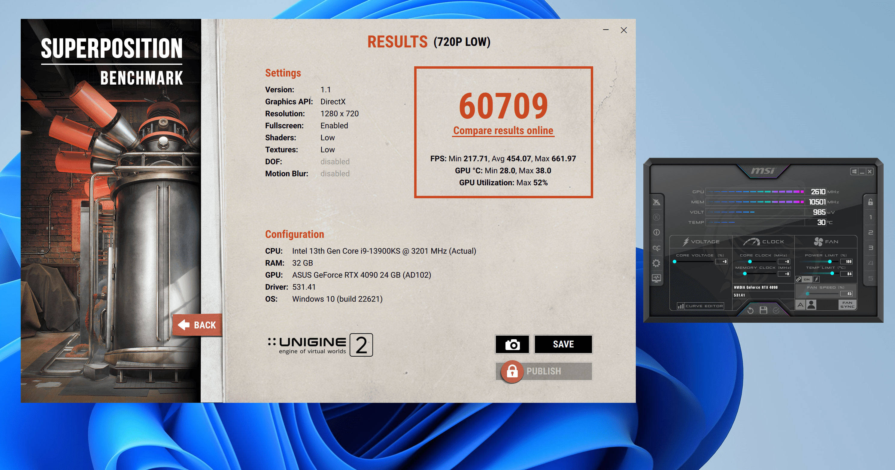

Das konnte ich noch mit 6 GHZ all core erreichen aber mehr frames sind wohl bei mir nicht drin, allerdings habe ich auch win11 und Sachen wie armory crate am laufen /:
Und 100% stabil spielt eh nur im Kopf ab, da man nur instabil feststellt aber keine stabilität.

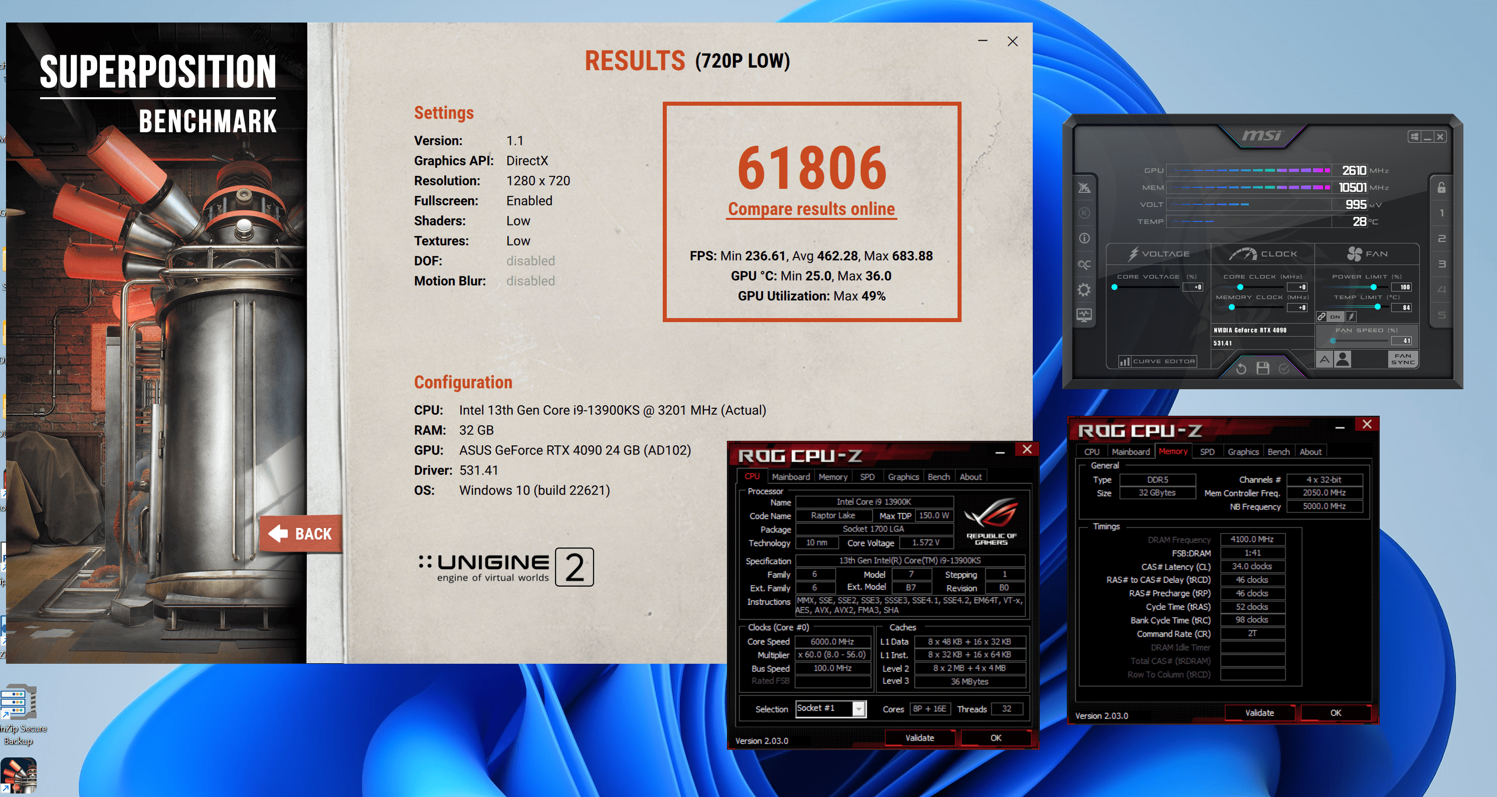

Hab hier nochmal mal mein absolutes Kampsetting raus geholt:
CPU 6 GHZ all core mit DDR5 8200 CL34
Hat leider nicht ganz für 690 max gereicht /:
