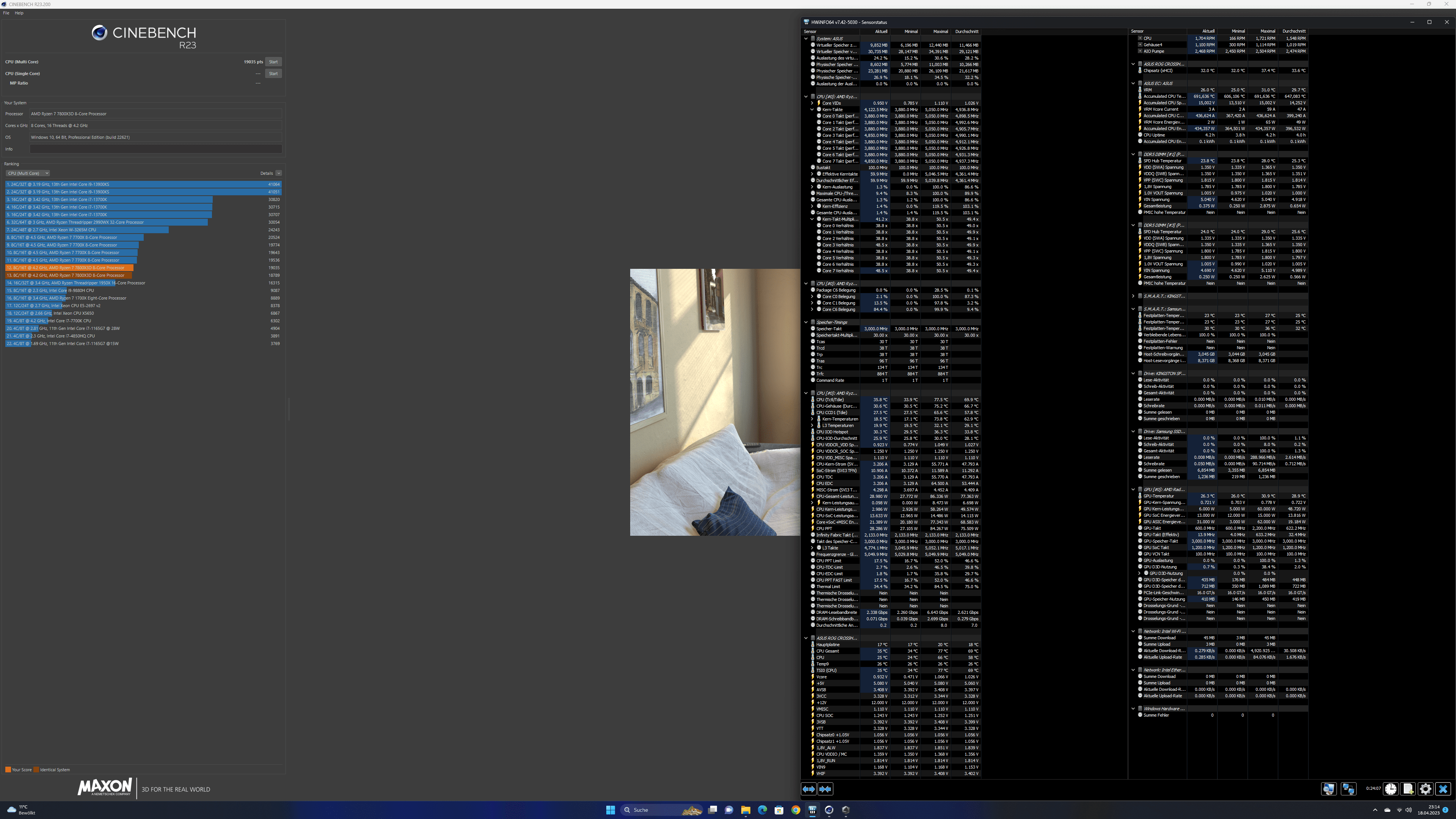

Mhh... im CPU-Z bench komme ich nur auf 6900. Bei -20 all core waren es dann 7110.
Edit: Sehe gerade in der Auswertung 77 Grad. Da taktet er dann schon runter meinte hier jemand glaube ich. Ich hab aktuell nur Überbrückungslüfter im System mit einer 360er AIO. Werde nochmal testen sobald umgebaut wurde.
Nein Tjmax sind 89 Grad, ab da taktet er runter.
Mein X3D klettert in Cinebench auch auf 87 Grad….
