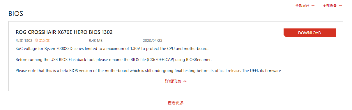

Asus pusht gerade neue Beta Bios Updates raus:
Was auch interessant ist:
Yeah gesern erst auf ein Bios Update gemacht, heute wieder

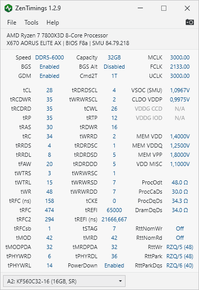

Im AMD Overclocking Menu geht es. Ich habe da 1,1V eingestellt. Damit läuft der Rechner jetzt seit gut 2 Stunden.
Bei mir stand beim ersten Aufruf 1,250V drin. Danach wie bei dir immer 0 bis ich etwas eingetragen habe. :rolleyes2:

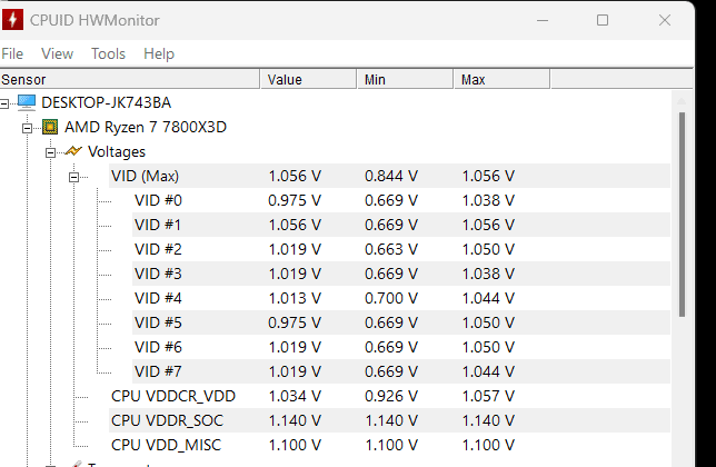

Man muss schon sagen also im EXPO 2 kann man schon tief mit den Spannungen gehen.
Habe zig Benchmarks gemacht alles läuft stabil.
Kein einziges Problem bisher. So hohe Spannungen sind einfach nicht nötig.
HW Monitor habe ich während ich Benchmarks gemacht habe angelassen, damit ich die Maximal Werte sehen kann.

Mein Speicher kit ist ein 32GB Kingston FURY Renegade Kit DDR5-6000 CL32-38-38.
Ich habe XMP geladen die Timings eingestellt und im AMD Overclocking Menü zum Schluss die vsoc Spannung eingestellt.
