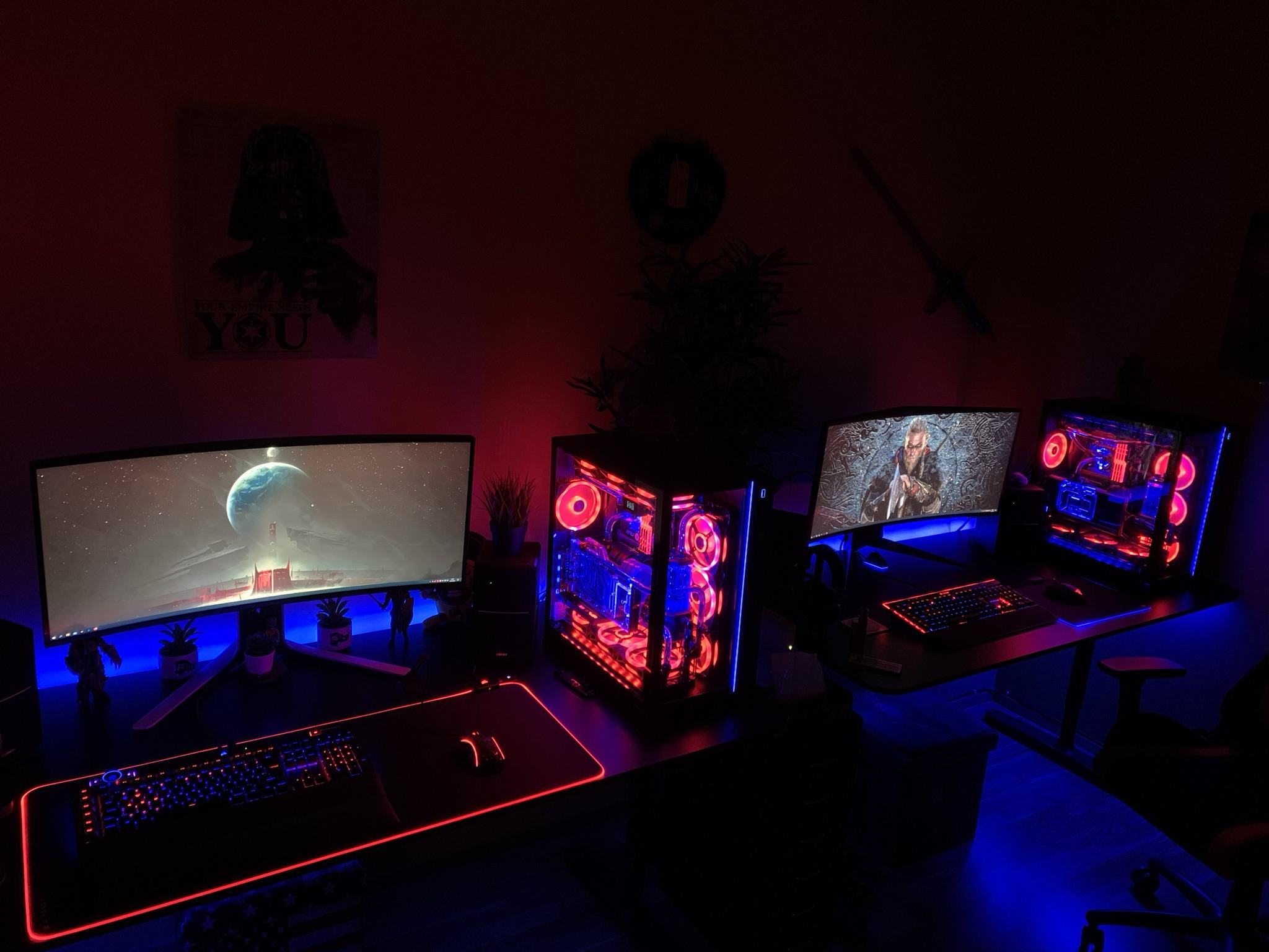

wie im Bild zu sehen habe ich 2 identische Systeme hier stehen. Einzig der Unterschied einmal Asus X570 Dark Hero und AMD Ryzen 9 5900x und MSI Z490 Gaming Carbon mit Intel I9 10850k. Beides die gleichen Spiele werden gespielt oder Benchmark etc. etc. gleiche Lüfterdrehzahl gleiche Umgebungstemperaturen usw usw
