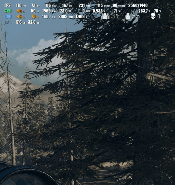

Ryzen 9 5900X Temps.
So schauen jetzt die Temps aus.

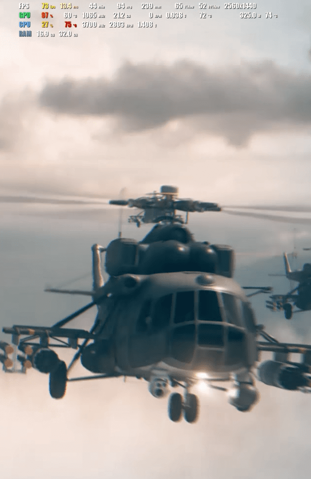

Ist doch ok, lass es doch einfach jetzt so.
Hier jetzt nach ein paar Minuten im Spiel. Schaut jetzt besser aus keine 80/90c mehr.
