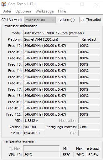

Nein, da stimmt etwas noch nicht. Wenn ich mit Cinebench teste ist er sehr, sehr langsam. Temp. bei rund 60Grad. CPU Core Ratio auf 45 eingestellt.
546 MHz bei 60° na ist halt ein AMD :fresse2:
Stell im BIOS wieder die Defaultwerte zurück und schau, ob das neuste BIOS drauf ist oder muss man bei AMD soviel Hand anlegen, das die Kiste läuft?

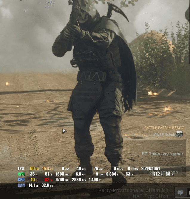

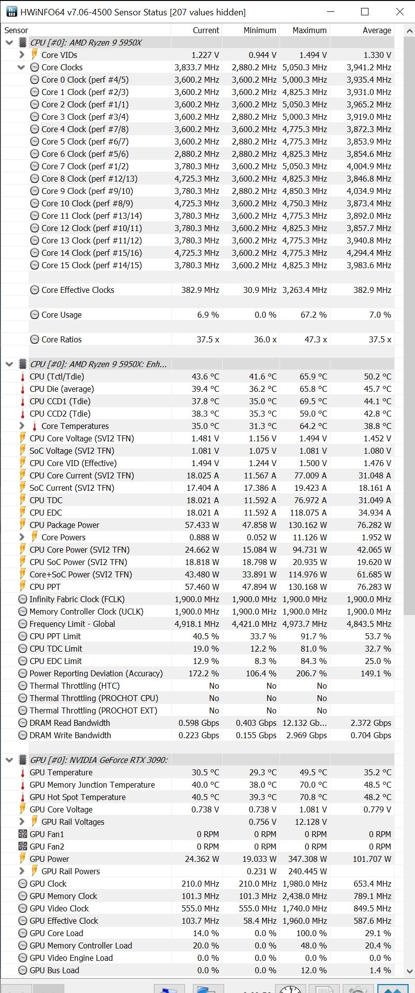

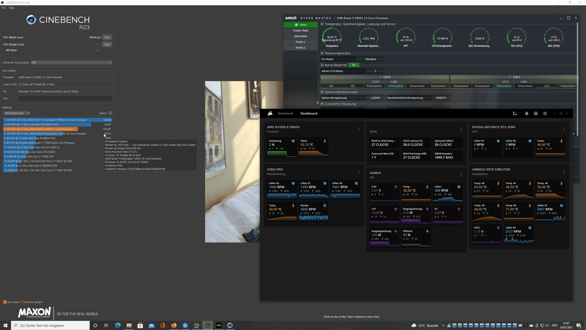

Mal ne Frage, ist das normal das meine CPU ohne PBO rund 90c beim Zocken warm wird ? Idle habe ich schon rund 50/60c. Bei 15 bis 30% CPU Auslastung habe ich schon über 80c wie im Bild zu sehen.
System wie in der Signatur, habe nur die 3090 heute auf Alphacool Eiswolf 2 AIO umgebaut und den 360 Radiator in die Front gebaut.
Hatte aber davor schon hohe Temps.
Sorry aber entweder ist die AiO Müll oder aber der Kühler sitzt nicht richtig.
Wie schnell laufen die Lüfter? Wie warm ist das Wasser?

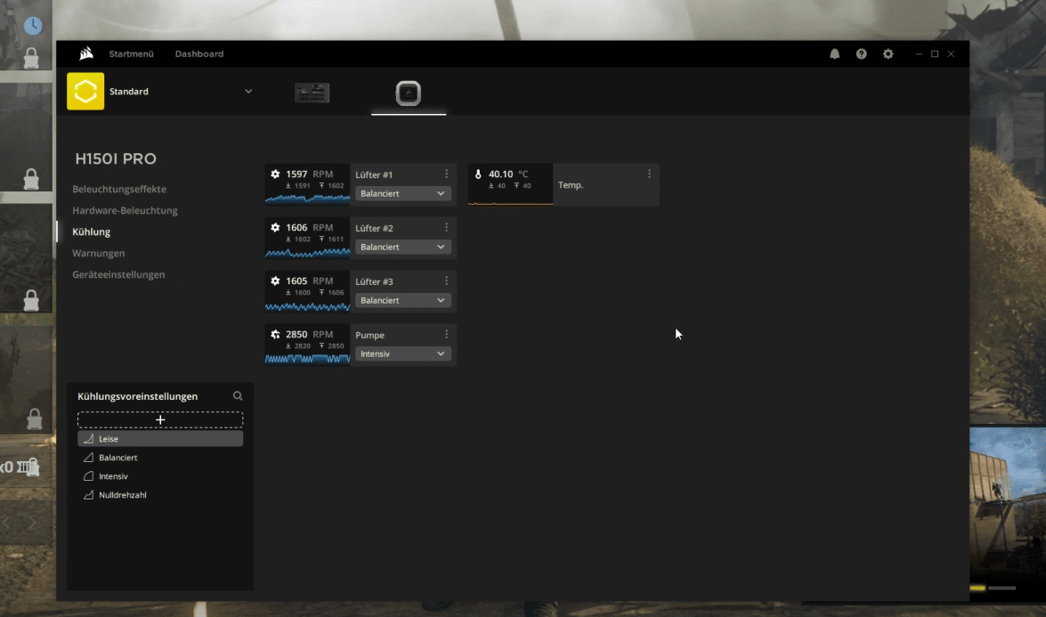

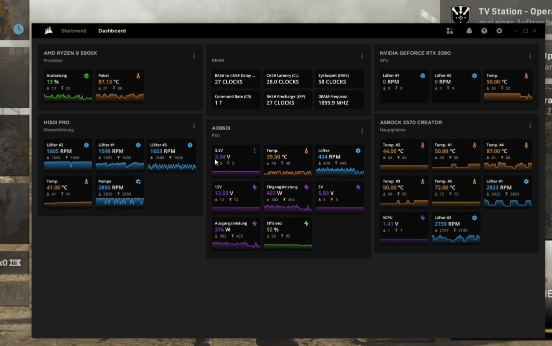

Wasser rund 40/42c CPU rund 80/90c rum, schwankt sehr stark. Lüfter laufen auf Max 1600 Umdrehungen, Pumpe auch auf Max. Finde das halt sehr warm für die Auslastung. Ryzen Master sagt 55 Watt Leistungsaufnahme.

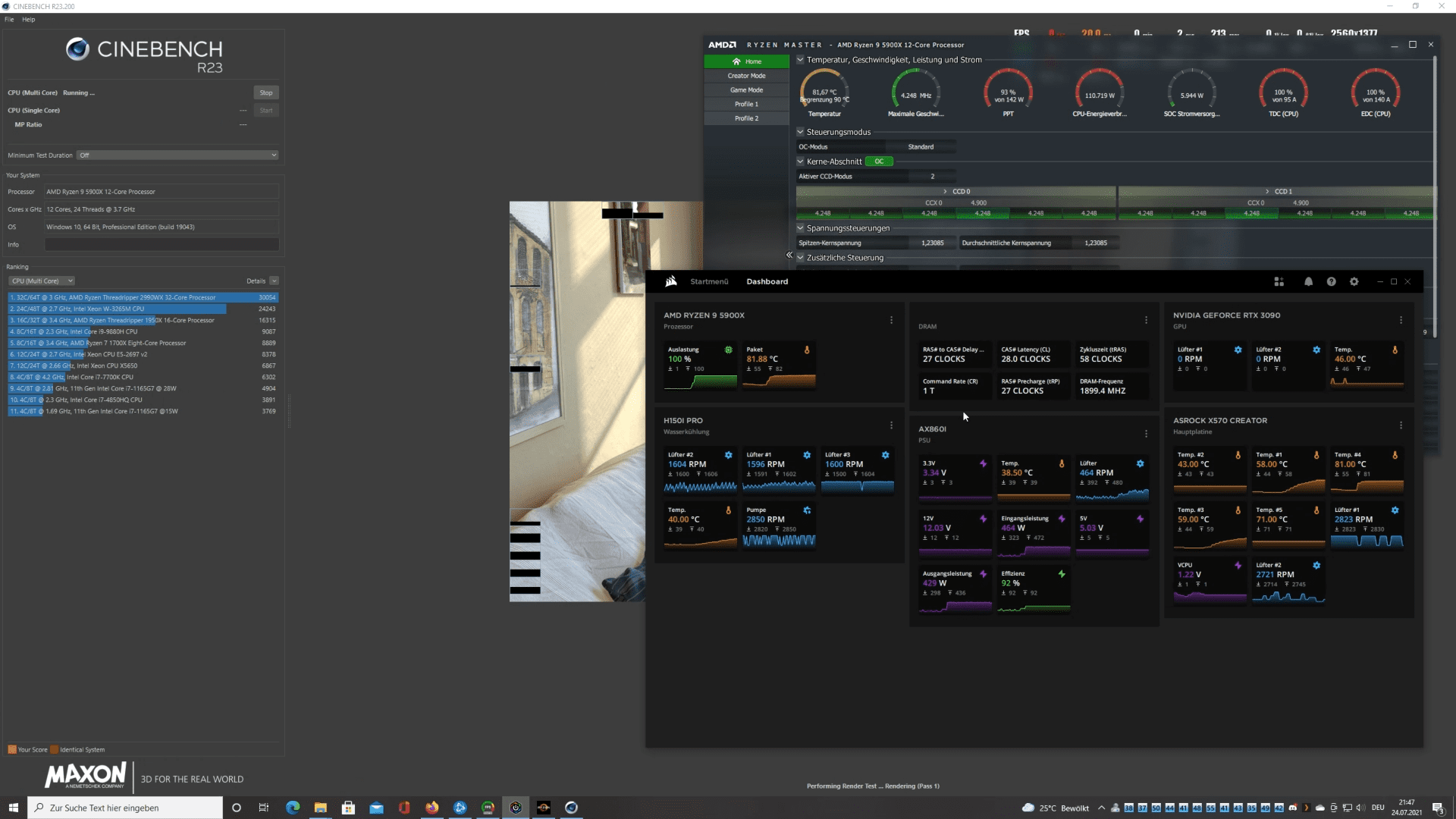

Wie gesagt, was passiert in cb?
Wasser schon bei 42 °C und CPU dann eben bei 80/90 °C ist schon derbe viel.
Eventuell PBO abschalten oder die CPU halt bremsen.

CB ? Hier.

Jetzt wissen wir natürlich nicht wie die Lüfter arbeiten.
Kühlere Luft von außen ansaugen oder mit der wärmeren Luft aus dem Innenraum den Radi belüften.
Ich hätte jetzt gedacht, dass die temps in cb explodieren aber die sind eigentlich ok!? Merkwürdig ist das schon.
Die Kombination macht es.
Beim Gaming bruzzelt die 3090 mit ihren 350 W die Wärme vermutlich ins Case und wenn die Lüfter der CPU AiO nach außen pusten dann kann da eben nur mit brutal warmer Luft "gekühlt" werden.
