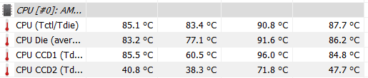

Also bei mir eskalieren die Temperaturen komplett. Beim the Witcher 3 spielen bin ich sehr schnell bei den 90°. CCD2 ist komischerweise viel kälter. Beim spielen nur etwa 60°. Und jetzt komplett seltsam: Nachdem ich mit dem spielen aufgehört habe und der Prozessor schon seit 20 Minuten bei ~5% Auslastung ist hab ich solche Temperaturen:
Der CCD1 wird einfach nicht kalt und der CCD2 ist 45° kälter. Da kann doch irgendwas nicht stimmen. Sollte ich die Wäremeleitpaste neu auftragen?

Da scheint echt was mit der Wärmeleitpaste nicht zu stimmen ! Würde die neu auftragen....und nicht zu dick.....ODER der Heatspreader ist krumm. Beim Kühler abnehmen mal drauf achten !
ODER der Kühler liegt nicht plan auf...
Das hatte ich vor Ewigkeiten bei einem Intel mal....alle 4 Ecken standen höher. Heißt in der mitte lag der Kühler garnicht auf.

Ich hab jetzt mal PBO und Ryzen Master OC deaktiviert und nochmal Cinebench R23 laufen lassen und es sieht viel besser aus. ccd1 recht konstant bei 72° und ccd2 bei 68°. Also kein großer Temperaturunterschied und die Lüfter des Dark Rock Pro 4 eskalieren auch nicht. Jetzt bin ich mir wieder unsicher was das Problem ist. bentutzt the witcher einfach nur den ccd1?
Ryzen Master und PBO werde ich erstmal deaktiviert lassen, die Lüfter nerven und die Temperaturen schauen ungesund aus.

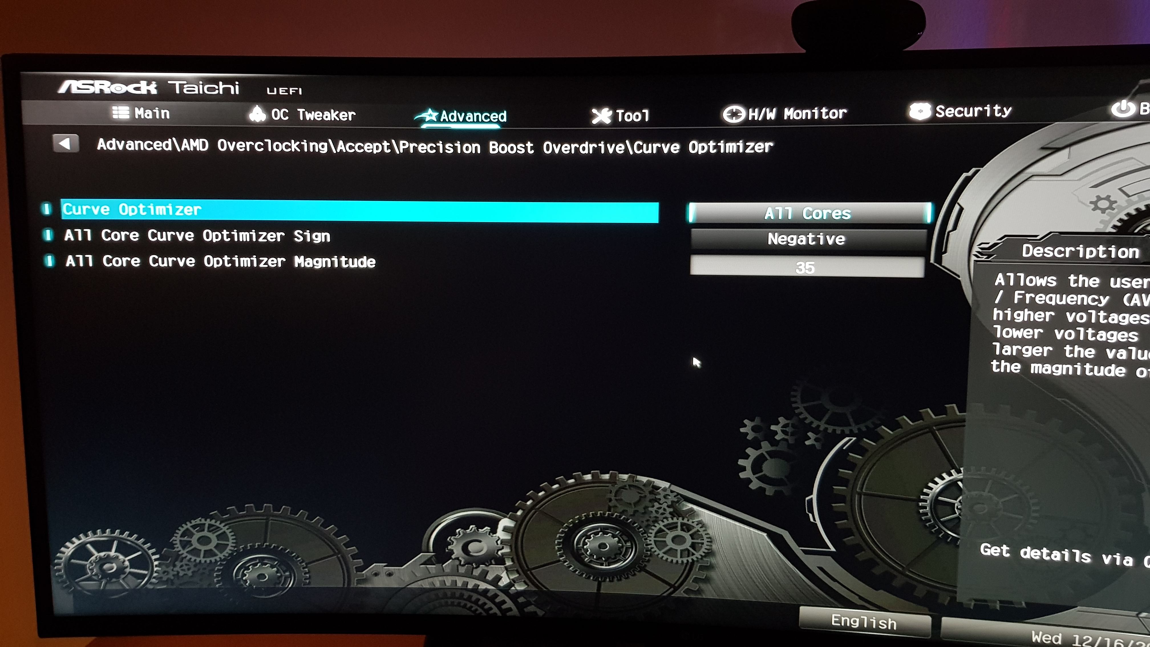

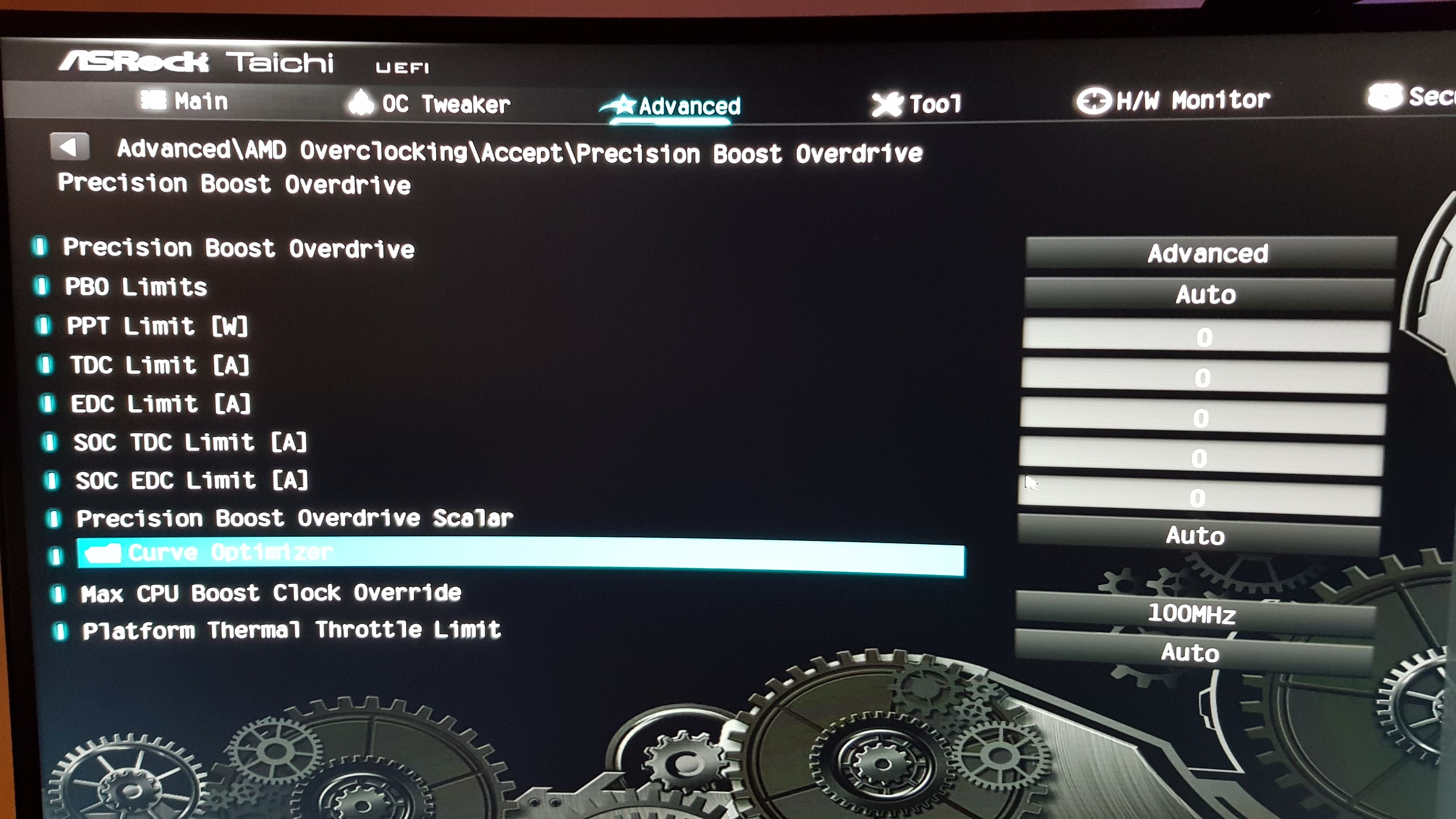

Habe meinen 5900X auf einem X470 Taichi Ultimate laufen. Hab allcore negativ -35 eingestellt im curve optimizer, und + 100 Mhz. So erreichen alle Cores zuverlässig 5050 im einzelboost, und dennoch einen hohen multicoreboost. Komme so auf 9100 Multi und 652 single punkte im CB R20. Dabei die limits auf auto stehen lassen. Wird beim gamen so knapp 60 bis 65 heiß (cyberpunk und warzone), bei mehrfachen cinebenchs auch schonmal knapp über die 80. Hab aber auch eine Custom Wakü mit Mora
Wie geht das denn? Laut AMD gibt es für die PBO2 Speecs im Curve Optimizer nur 30 Stufen. Davon abgesehen gibt es das AGESA Update 1.1.8.0. welches den Curve Optimizer mitbringt noch gar nicht für dein Board? Klingt für mich alles etwas dubios, aber vielleicht irre ich mich ja auch :-)
Deine Temps liegen auch nicht wirklich in dem Bereich den ich für eine Custom Wakü mit deinen Speccs erwarten würde. Vertauscht du hier ggf. etwas?
Die 5050 GHz erreiche ich im einzelcore Boost auch spielend.
Wie geht das denn? Laut AMD gibt es für die PBO2 Speecs im Curve Optimizer nur 30 Stufen. Davon abgesehen gibt es das AGESA Update welches den Curve Optimizer mitbringt noch gar nicht für dein Board?
Deine Temps liegen auch nicht wirklich in dem Bereich den ich für eine Customer Wakü mit deinen Speccs erwarten würde. Vertauscht du hier ggf. etwas?
Also ich hab das neueste Bios vom 08.12 aufgespielt. Da gibt es jedenfalls eine Curve Optimizer funktion, heißt auch genau so, im AMD Overclocking menü. Da hab ich mit -10 allcore (geht da auch für einzelne Kerne) angefangen und bin bis -40, ab da wird es instabil. Kann also -35 einstellen. Und dann halt 100 Mhz offset. Die Temps sind recht hoch, da stimme ich dir zu, hab aber auch null optimiert, weil noch keine Zeit. Kann dir leider frühstens morgen bilder davon schicken weil ich heute nicht Zuhause bin, aber nein, ich vertausche da nichts.
Ich nehme an die Temps könnte ich durch ein custom limit noch drücken, nur wie gesagt, keine Zeit bisher.
Ich denke das es sich hier um eine andere Funktion handelt die einen ähnlichen Namen hat. Schau mal ins Bios und sag mal welche AGESA Combo du hast. Auch sollte dein System mit dem Curve Optimizer deutlich kühler laufen zumal du deine CPU mit „AUTO“ innerhalb der Spezifikationen betreibst.
Du kannst mir schon glauben
Um PBO anzuschalten habe ich zwei Menüpunkte im BIOS, einmal PBO unter CPU Einstellungen und einmal unter AMD, müssen da beide an?
