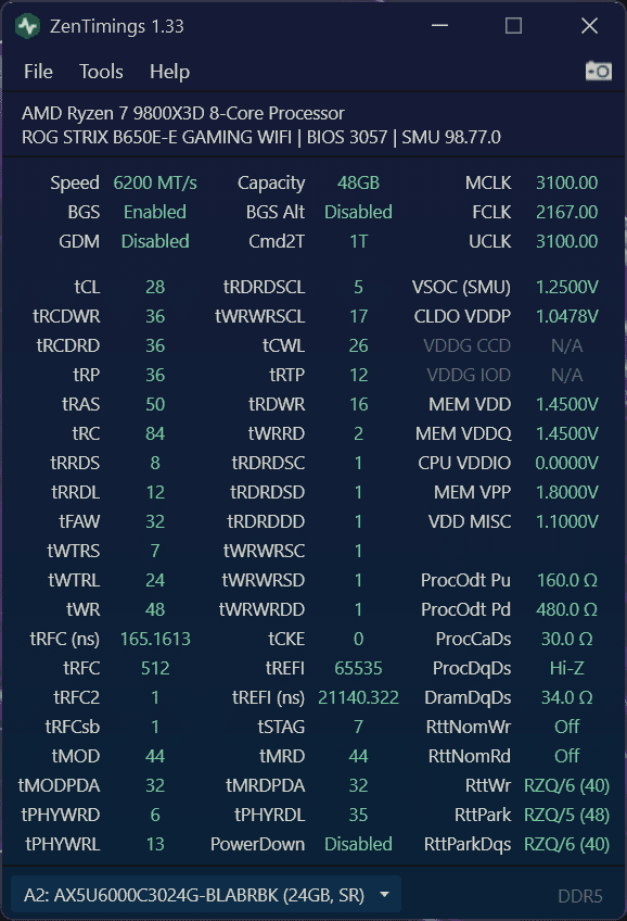

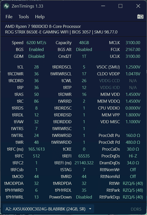

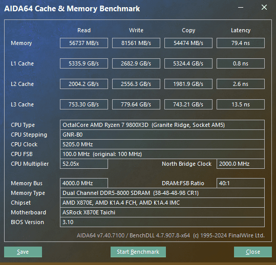

Kannst Du ein Screnn mit den 1.33 ZenTimings und Aida64 machen?
Was möchtest du von Aida64 sehen?

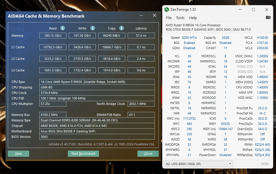

Warum haben so viele hier max. tREFI=65535 und nicht höher? Sollte man bei AMD nicht höher gehen oder ist es nur wegen der Hitzentwicklung?
Abgesehen davon, macht es Sinn bei 8000mhz den FCLK noch höher zu takten als 2000mhz obwohl er mit 2000mhz ja eigtl. Im sync mit ULCK wäre?

Mal so aus Fun ein etwas anderer Run um zu sehen was der Ryzen so kann

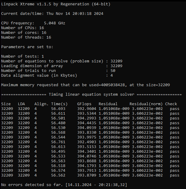

FCLK Stabilität kann man u.a. mit Linpack testen. Stresstest, 8GB und dann 50 Mal rechnen lassen (ca. 1min pro Rechengang). Wenn die GFlops stark schwanken, deutet das auf instabilen FCLK hin.

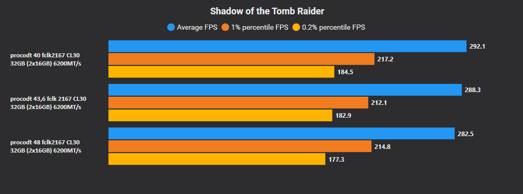

zum Thema ProcOdt und FPS. Das hatte ich auch mal nachgemessen und war erstaunt. Ist schon länger her und muss ich mal für mein aktuelles Setting wieder testen.
Das war nicht der ingame Benchmark sondern ein Savegame. Im CPU Limit ein 20 Sekunde Parcour drei Mal gelaufen und von CapFrame X mittlen lassen.
Bei mir genau das selbe auf auto bisher die besten fps wenn ich 40/48 mache immer schlechter
Daher glaube ich das meine niedrigen ohms kein eine auslesefehler sind
Da scheint generell etwas dran zu sein, das war mal umfänglich Thema @ PCGH Extreme. Aber das gilt de facto nicht nur für ProcODT, sondern auch alle RTTs. Also das es für die eigene Kombo jeweils einen fps-optimalen Wert gibt. Ich habe dann für mich beschlossen, dass AUTO - Settings gut genug sind und ich das nicht austesten werde :LOL:. Das ist eine langwierige Geschichte. Hauptsache stabil.
Es wurde dort auch redaktionell thematisiert, online wieder in einem "Plus"-Artikel. Tenor: ausprobieren.
