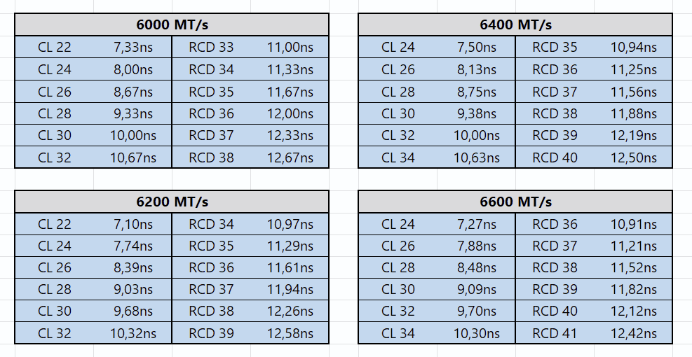

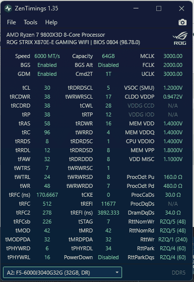

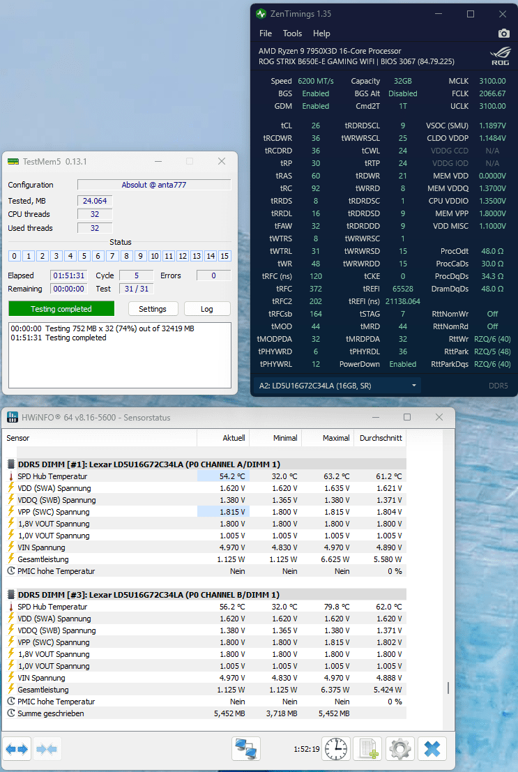

Setz mal tRTP auf 12 -> RAS = 42, RC = 72, SCL beide = 6, WRRD = 2, sollte mit 1,5V laufen und du nimmst dem IMC etwas Stress ab.
Hast auf jeden Fall sehr viel Glück mit dem IMC das er überhaupt 6600 & dann noch RCD37 mag. Denke aber das gerade RCD37 schon eher an der Grenze zur Stabilität ist und bei hohen Temperaturen eher Fehler wirft.

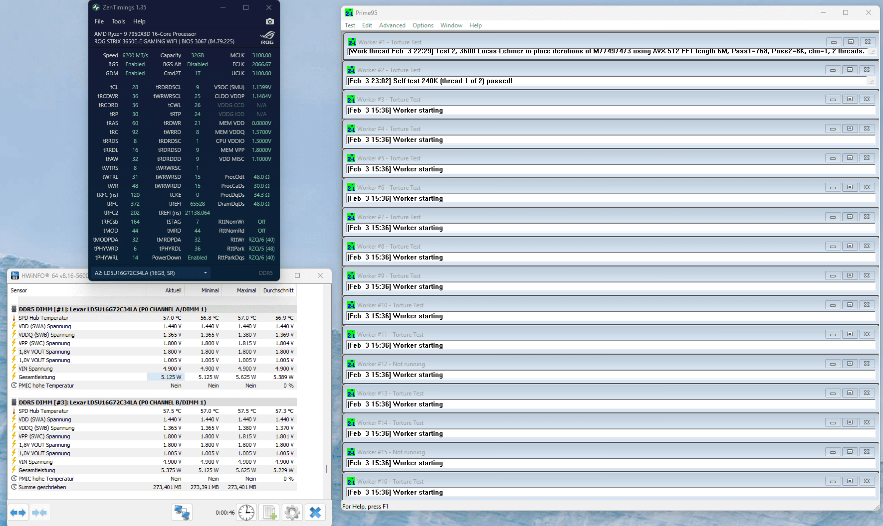

Werde die Werte mal 1 zu 1 umsetzen und testen. Danke! War auch am überleben einfach wieder auf cl30/38 zu gehen und dann etwas vsoc zu "sparen" ich konnte anfangs mehrere stunden tm5 extreme laufen lassen bei nur 2.5vsoc bei 32/38.. umso tighter es wurde umso hungriger wurde der imc.
aber eins nach dem anderen. als erstes setze ich mal deinen Vorschlag um

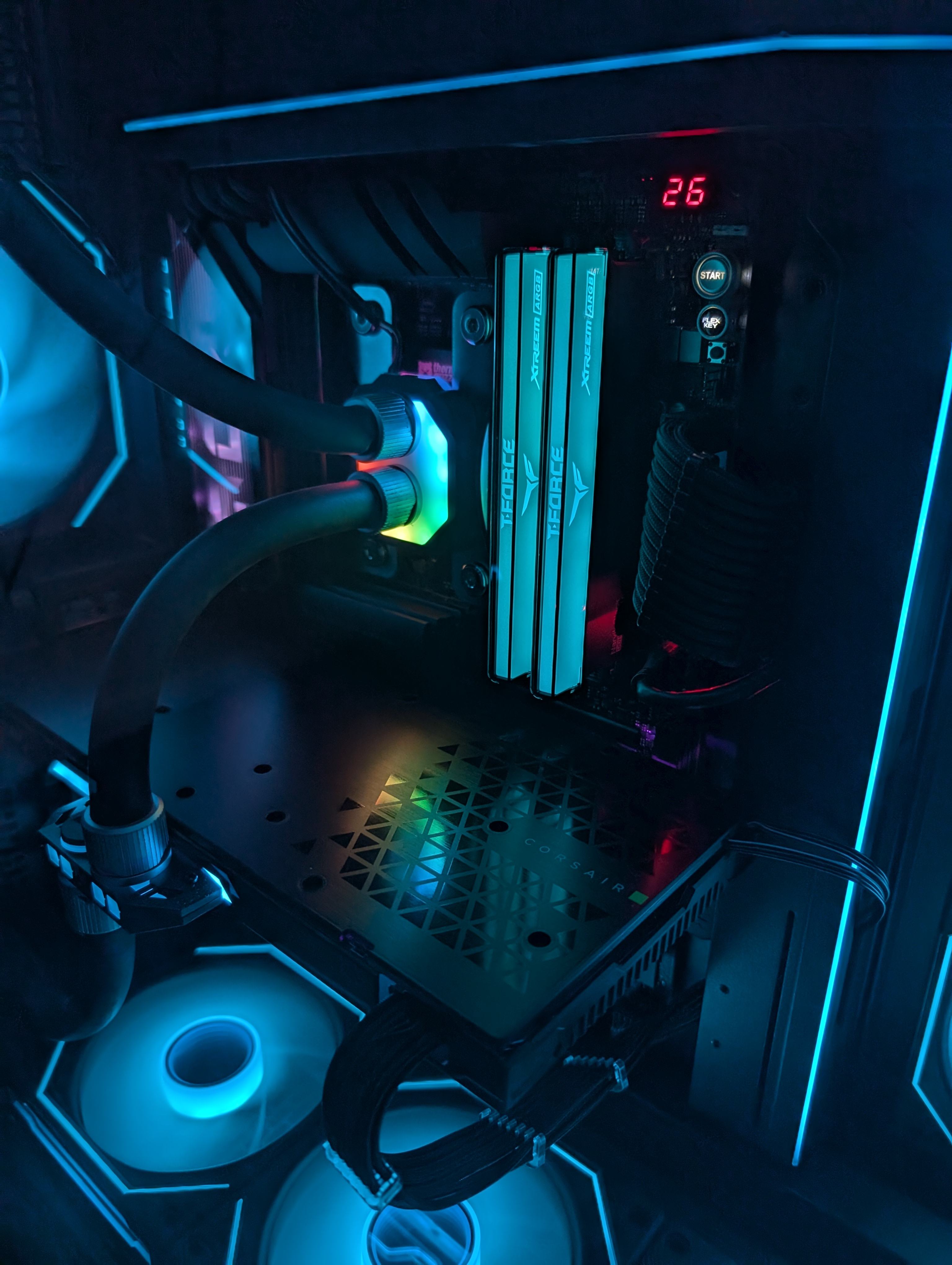

Ich würde wenn dann tatsächlich mit nehmen, ich mag bissel Licht am RAM.. :xmas: Sind nur XMP aber sollte egal sein oder? Sehe gibt CL32 DDR6000 mit 48GB. Hmmm oder das CL28 G.Skill Kit. Och menno mach's mir doch nicht so schwer :shot: xDDD
Was macht die Teamgroup denn so gut? Was kann man da erwarten an Tuning Potential?
Also die Sticks mit RGB sind von dem Temperaturen nicht wirklich besser als andere Kits. Da solltest du wohl eher auf die ohne RGB setzen.
Die Temperaturen zwischen einem RGB A-Data Kit und den RGB Teamgroup sind eigentlich relativ identisch.
Laufen trotz XMP auf dem X870E Hero ohne Probleme mit z.b. 8000Mhz.
Habe das 8000er 48GB Kit von denen noch rumliegen. Optisch schick, aber mussten erstmal einem anderen Kit weichen.
In Aktion sehen sie dann so aus:
Das non RGB Kit hat einen sehr guten Heatspreader. Wie es bei den RGB aussieht weiß ich leider nicht.
Tuning Potential ist wie bei allen 48GB Kits recht gut, halt eher für 8000+ sinnvoll.

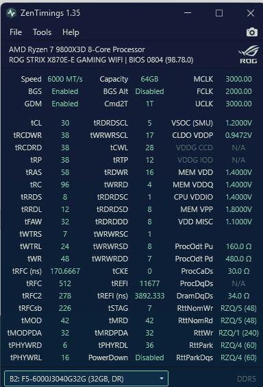

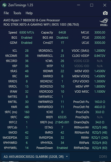

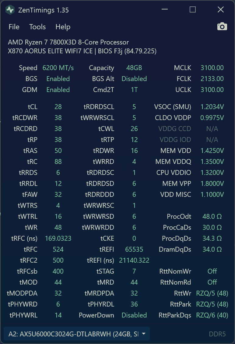

Der innere Monk hat zugeschlagen. Hier im Thread hat Bender2k darauf hingewiesen, dass bei ihm (DDR4) die zwei Riegel unterschiedliche tPHYRDL Werte haben. Hab bei mir geschaut, da ist das ebenfalls. A2 auf 34, B2 auf 36. Manuell kann man diesen Wert ja nicht fixieren.
Wie bekommt man die angeglichen? Im Netz liest mal alles mögliche, von tCL (hier sehe ich keinen Sinn, will ja nicht höher wenn der Ram 30 kann) anpassen über Proc-Werte, VDDP Spannung etc. Kann mans einfach ignorieren oder hat jemand anderes das auch schon festgestellt und eine simple Lösung?

Wenn man die Sticks untereinander in den Slots tauscht, bleiben die Werte identisch?
hm das weiss ich nicht auf die Schnelle, da müsste ich meinen CPU Kühler ausbauen:-)
Ich probiere mal das reine Expo Profil zu laden ohne manuelle Anpassungen. Aber ich gehe mal davon aus, im Rahmen des Ram-Trainings sind mit Auto im Bios noch viel mehr Werte dann unterschiedlich.
Auf die Stabilität hat das aber keinerlei Einfluss oder? Hab zumindest etliche Stunden Stresstests gemacht und Fehler gab es keine.
vddp mal auf 1.02 - 1.15

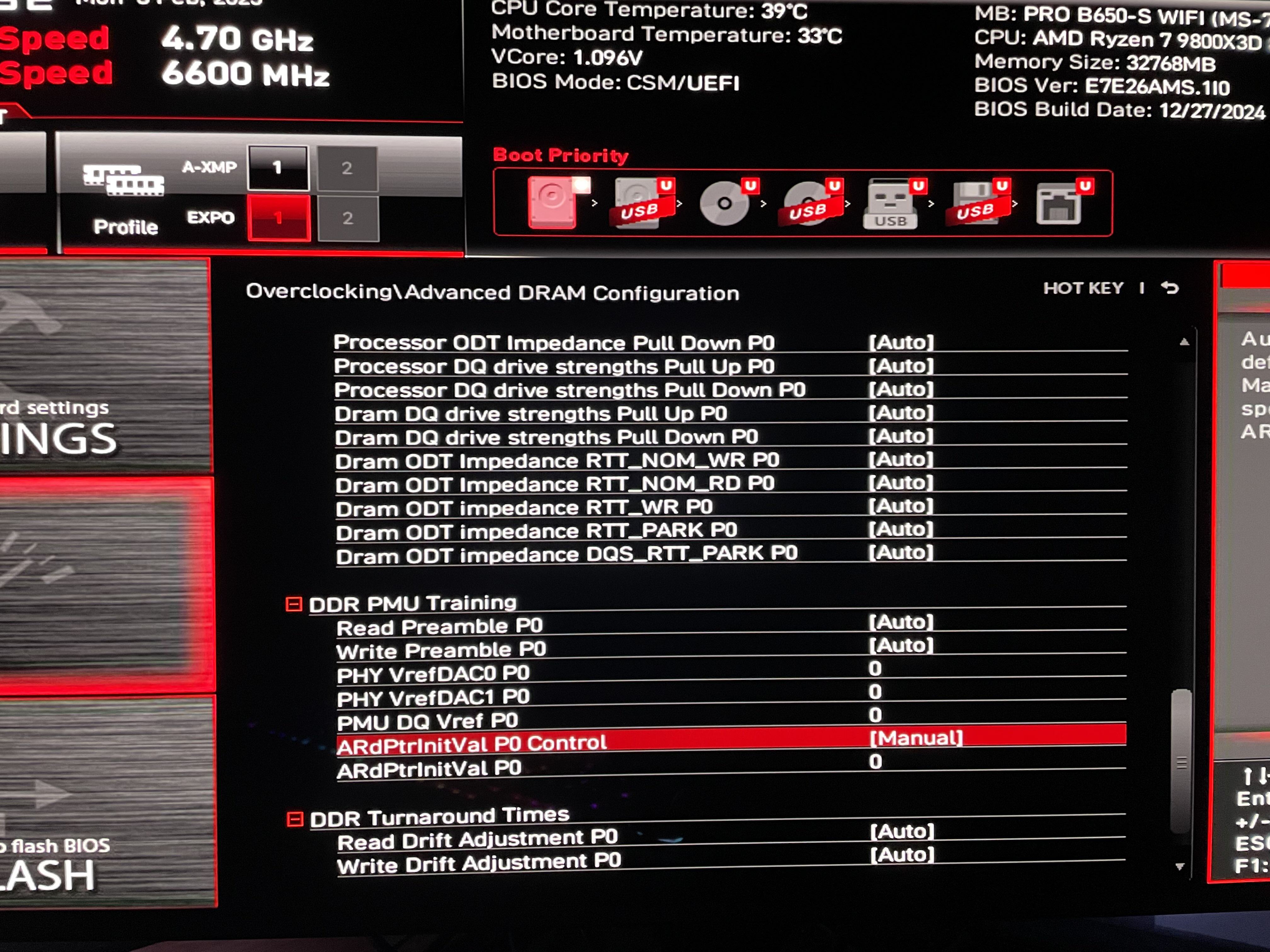

tPHYRDL lässt sich bei MSi mit folgendem matchen:
Markierter Wert auf Manual und dann als Wert entweder 0-1-2 oder 3. Je nachdem wird der Wert dann synced. Weiss aber bis Dato nicht ob es überhaupt was bringt ausser, dass man evtl. bessser schlafen kann weil alle Werte identisch sind :d.
Funktioniert wohl auch nur bei Zen5 / 9XXX. Bei 6400 muss ich zB. den Wert auf 1 haben anstatt 0.
Alternativ kann man es auch mit diversen Spannungen erreichen. Bevor ich bei dem Wert hier rumgespielt hatte, habe ich mit zB. kombinationen auss vdd/vddq/vddio nen sync "erzwungen" zB. 1.5v vdd + 1.42v vddq und 1.38v vddio. Diese Kombi ergab auch 37/37. Frag mich nicht wieso.

Verschiedenste VDDP im Bereich 0.9 bis 1.15 haben nichts bezweckt. Stur auf 34/36 geblieben.
Das MSI Setting von @Yume, da finde ich bei Asus nichts vergleichbares, trotz 9000er CPU.

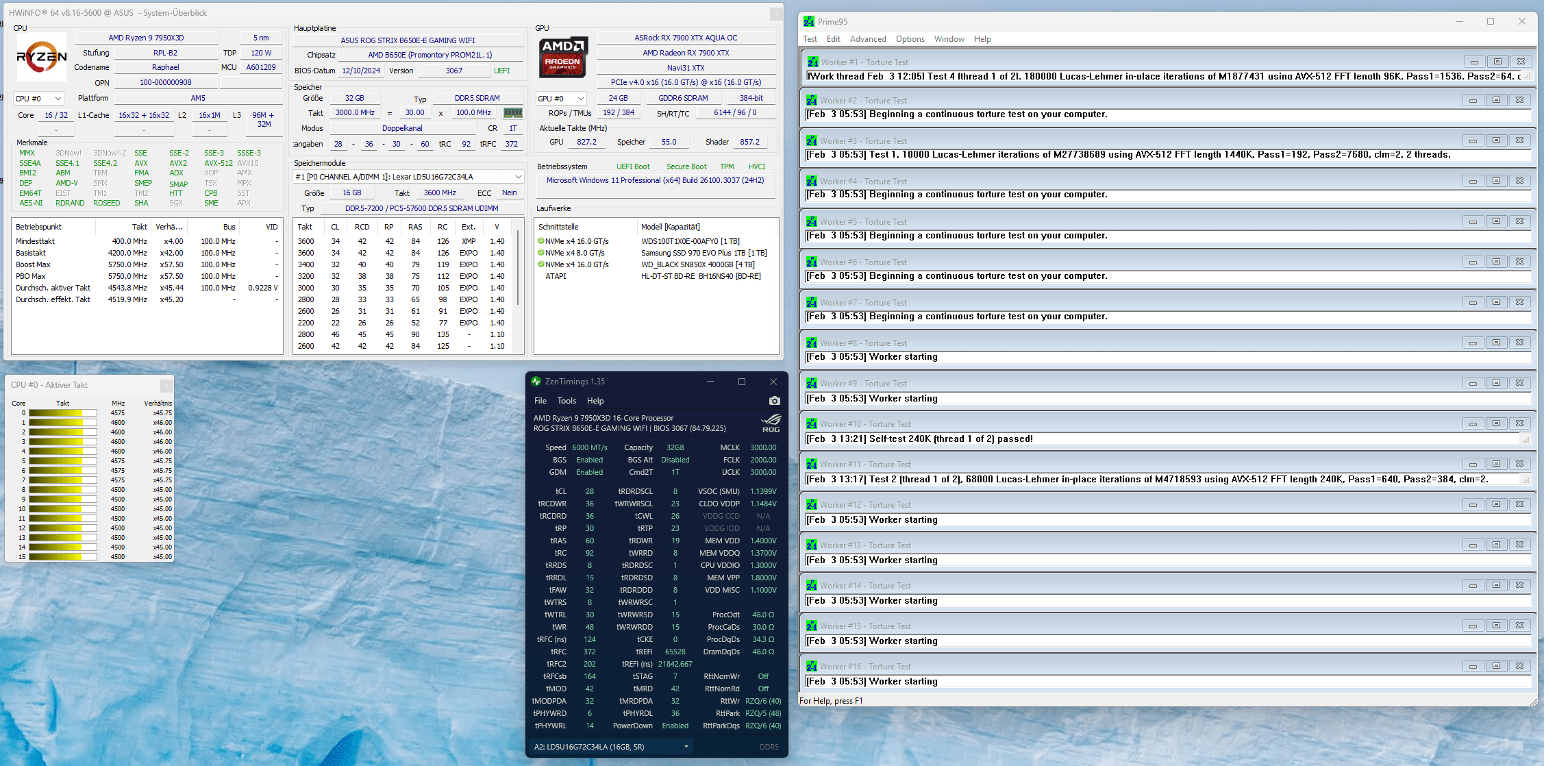

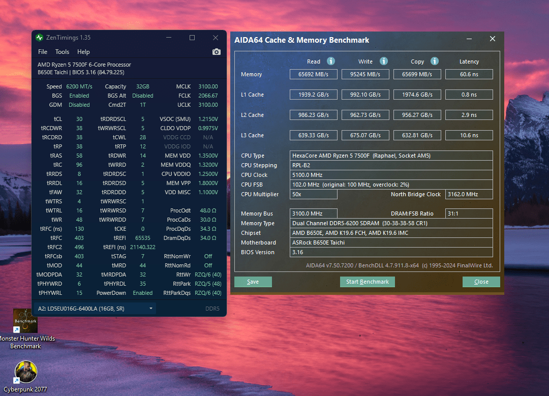

Hallo. Kann jemand überprüfen, ob ich den Speicher richtig konfiguriert habe? Ich habe einen wassergekühlten Speicher.
Entschuldigung, ich schreibe über einen Übersetzer. Ich kann kein Deutsch =)

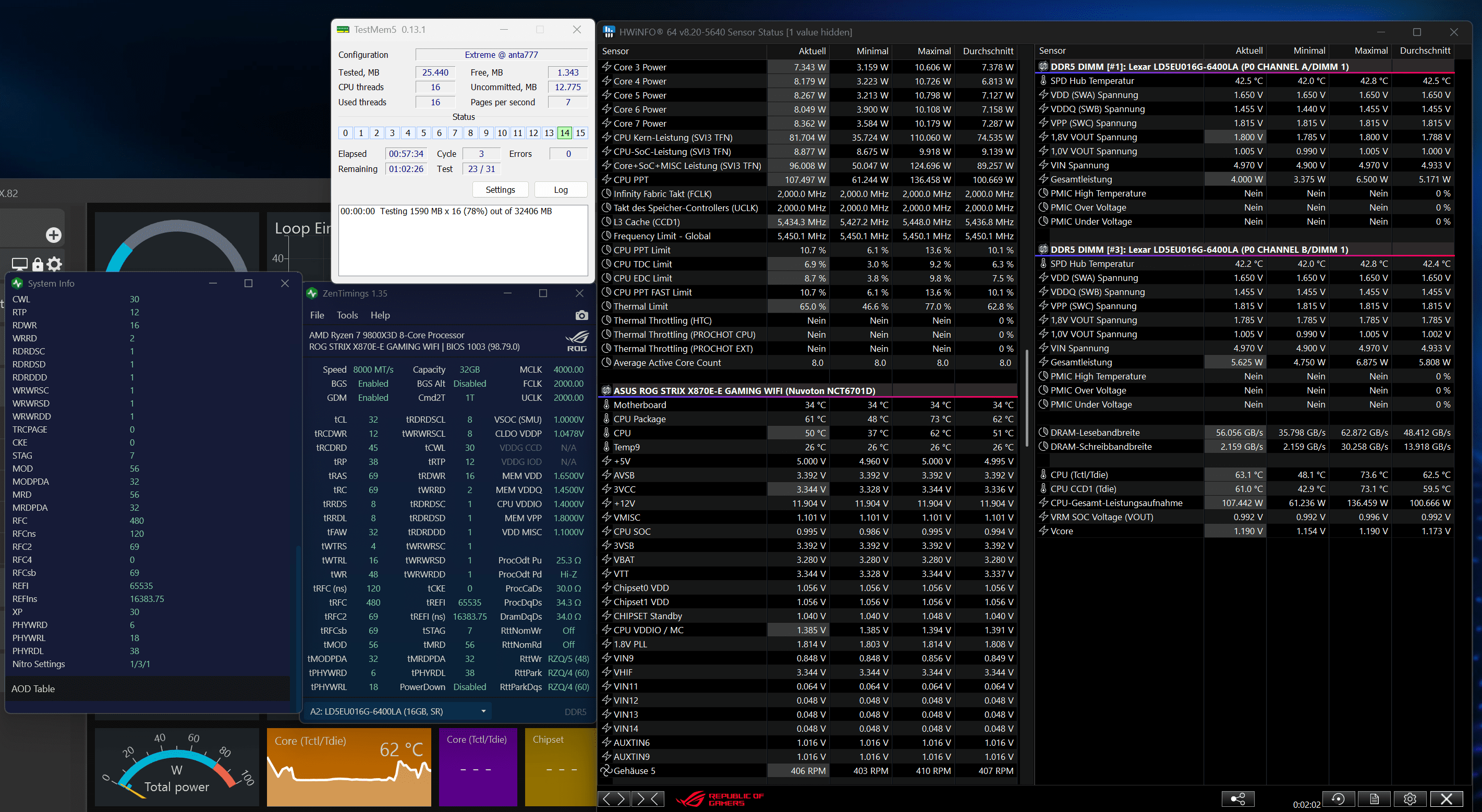

Rennt erstmal.. Tertiaries müssen noch.
Gibt minimal bessere Latenz.
Ich hab's mal getestet, kann jetzt aber nur für's MSI sprechen. Wie bereits gesagt, heißt das Setting um PHY zu syncen dort ARdPrIntVal P0 Control. Der Wert 0, 1, 2, 3 usw. variiert je nach Speed.
Mit 6000: 1 = 33/35, 2 = 35/35, 3 = 35/37 (0 = 33/35)
Mit 6400: 1 = 35/35, 2 = 35/37, 3 = 37/37

Hey, everybody. Have I configured the memory correctly? I have water cooling on the processor and memory.
