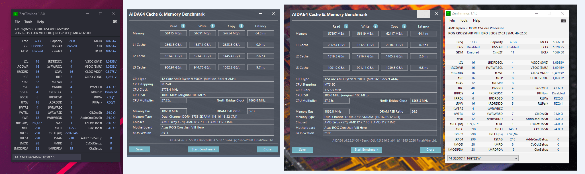

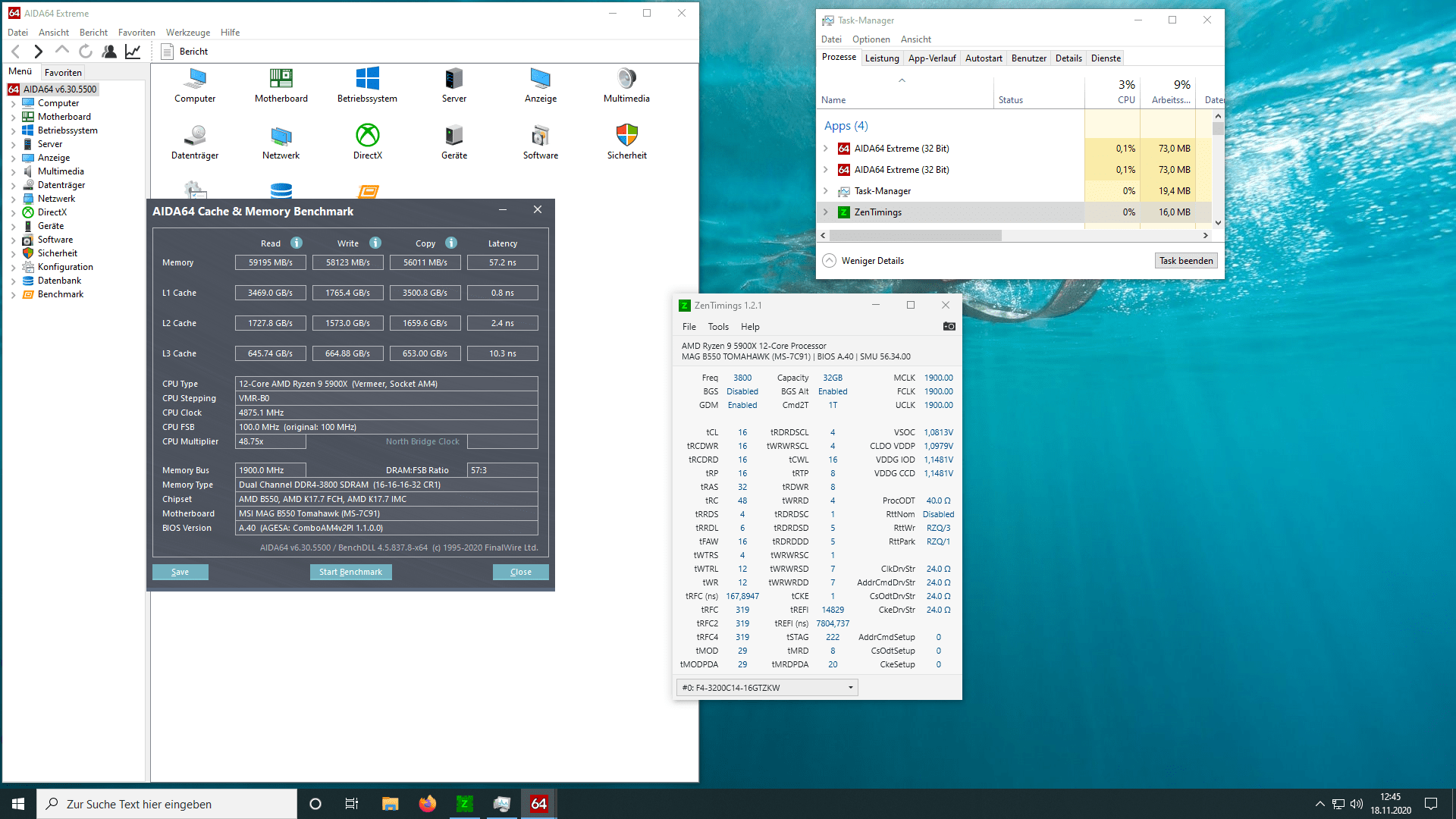

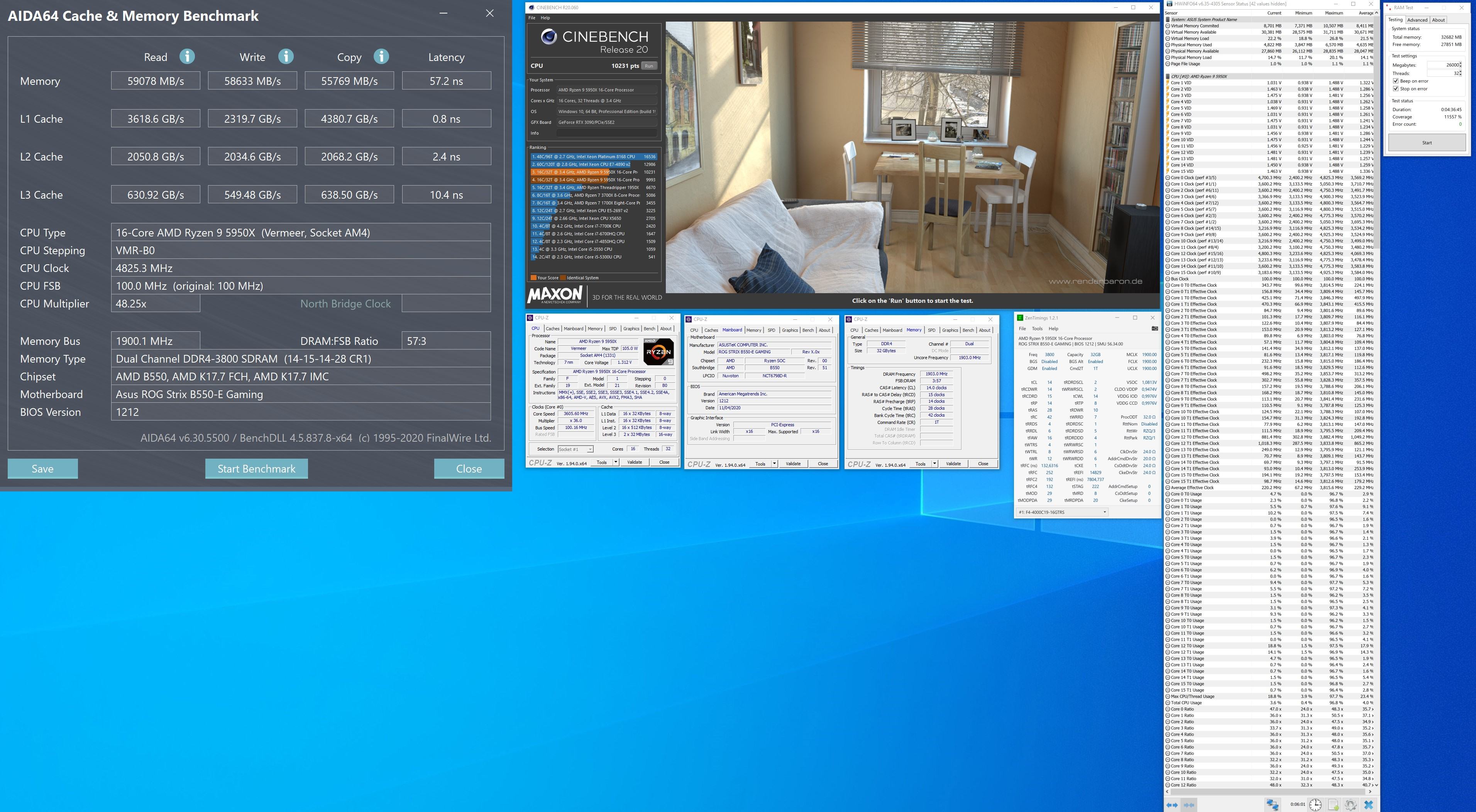

Hat von euch jemand auch festgestellt, dass mit der neuen Agesa der Copy einbricht?
Links 2311 Bios, rechts Bios 2103 ca 8k Copy weniger. Gibt es ja auch schon ein neues Bios, wurde da was gefixed?
Soll an der Aida Version liegen, hatte ich gehört. Hatte aber die alte Version nicht mehr versucht. Bei mir waren das auch Richtung 10k weniger.
müsste man mal die alte wieder installieren
Liegt an Aida

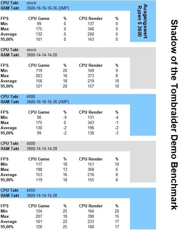

Hier mal ein praxisnahes Beispiel an Shadows of the Tombraider

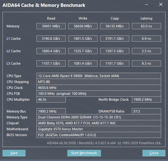

Hatte oben jetzt nochmal drei Aida Versionen verglichen. :popcorn:
Jop die neuste scheint Probleme zu haben.
Hatte sonst auch noch nie so Latenz sprünge
innerhalb der neuen aida version? die ist bei mir konstant, auch die bandbreite etc, da springt eigtl. nix. über die versionen verteilt ist ja mehr oder weniger egal.
irgwer hatte mal gemeint, dass nun der cache ausgelassen und nur noch rein der ram benched wird. klingt sogar irgwie plausibel, hab mich schon immer gewundert wie copy schneller als read oder write sein kann... waren halt schöne zahlen in den vorherigen versionen, glauben tu ich der neuen aida 6.30 allerdings eher.

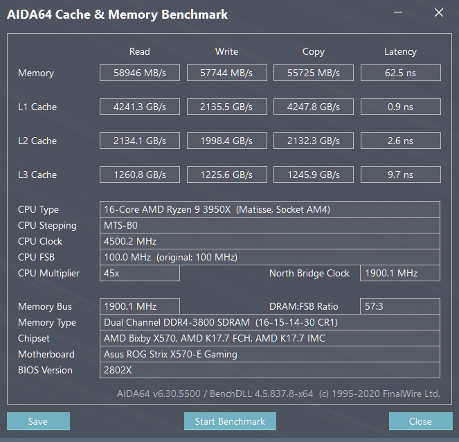

ein 3800 cl15 setting steht jetzt und wird getestet :love:
hmm liegt an fclk geh ich unter 1800

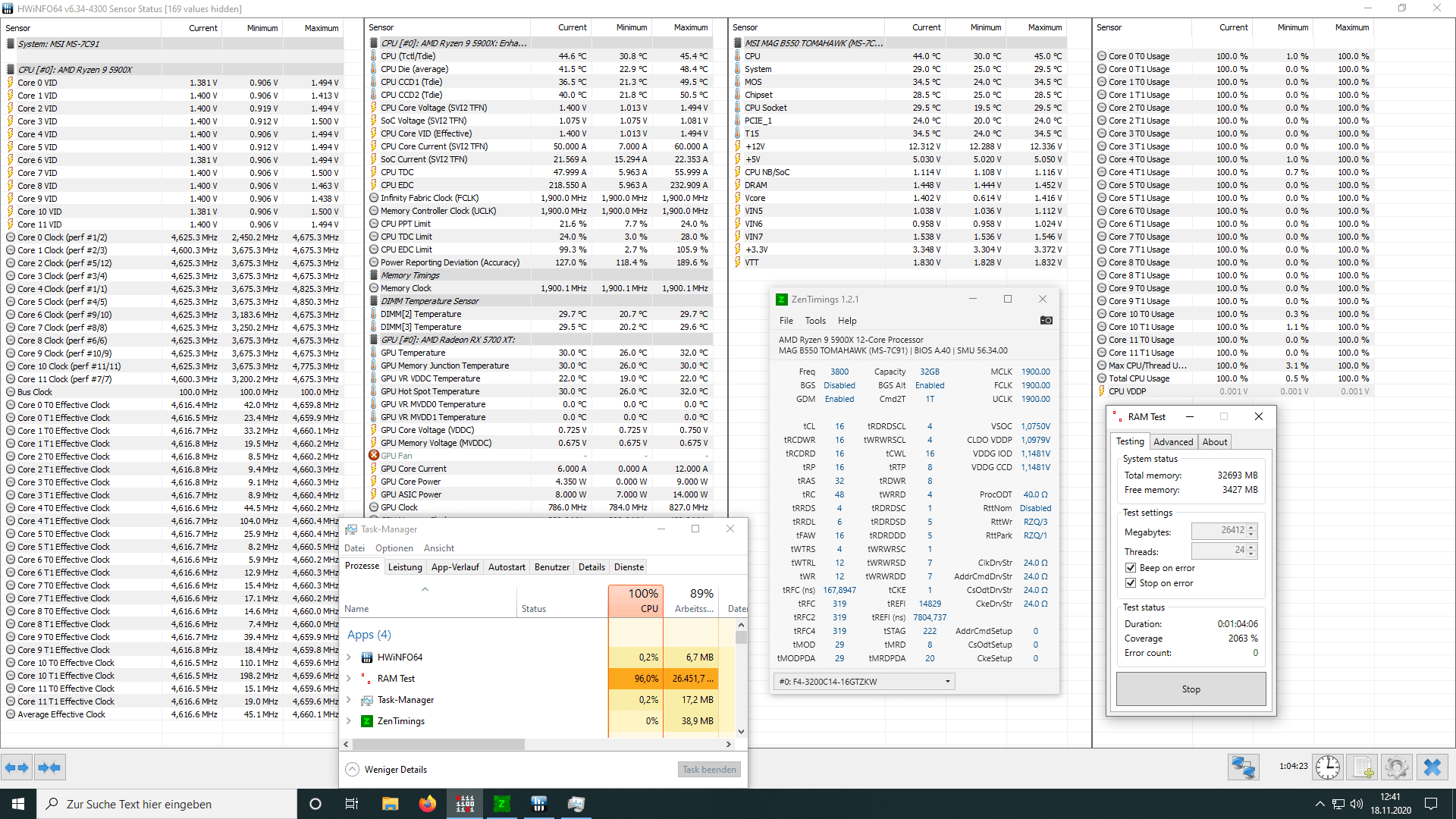

Moin... so bin erstmal durch.

Die Spannungswerte sehen bei mir ziemlich identisch zu denen bei @epica80 aus. Hier mein Screenshot:
Das scheinen wahrscheinlich die Default Settings zu sein, die das Tomahawk b550 mit dem Bios setzt, wenn die entsprechenden Werte auf Auto stehen:
Da dies auch mein erster Ryzen ist, bin ich bei dem Thema noch nicht so versiert. Der Tenor den ich im Vorfeld öfters gelesen habe war, dass man bis 3600er RAM einfach XMP aktivieren kann und gut ist, da alle Ryzen beim Infinity Fabric 1800 ohne Probleme schaffen würden ;-)
Hatte mir im Vorfeld folgenden Guide (https://hardware-helden.de/ryzen-3000-ram-overclocking-guide/) durchgelesen, und hatte es da so verstanden, dass man ggf. die "SoC Voltage" anpassen muss, um den maximal möglichen Infinity Fabric Takt herauszufinden (https://hardware-helden.de/wp-content/uploads/2020/05/1587286630-RAMGUIDE_UEFI_IF.jpg).
VDDG wurde da leider nicht erwähnt.
Bin aber durchaus auch bereit mich da rein zu fuchsen.
@quiller:
Verstehe ich das richtig, deine Vermutung ist, dass bei den VDDG Werden zu hohe Spannungen anliegen, und daher USB Probleme auftreten?
Habe da jetzt mal folgende Werte probiert und jeweils kurz die Maus am USB 2.0 Front Port getestet, jeweils ohne Last und dann nochmal Prime95 Smallest FFTs eingeschaltet.

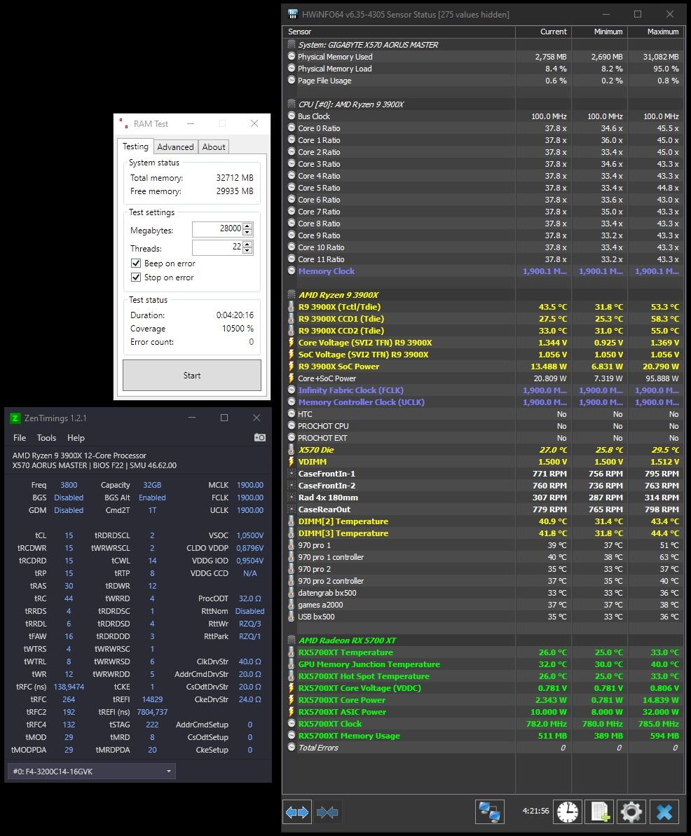

So da mein 5900X endlich da ist hab ich mal den RAM getestet,denke die Werte gehen so in Ordnung oder was meint Ihr?
Sieht doch gut aus, kannst halt noch die TRFC unter 300 drücken und mal 14-15-14-x probieren. RAM scheint ja auch aktiv gekühlt zu sein, da sollte alles bis 1,55V eigentlich kein Thema sein. :)

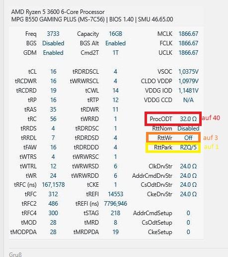

wie hoch hast die Ramspannung?Wenn Du ProcODT erhöhen tust kann es zu mehr Stabilität führen meine Erfahrung
RrocODT auf 40
RTTNom Disabled
RttWr auf 80
RttPark auf 240
und dann mal testen

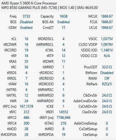

Ich hab jetzt seit Längerem mal wieder eins meiner 2x8GB Kits eingebaut, weil ich was bzgl. IF testen wollte, aber mit den Settings mit denen ich die 2x16GB vorher noch > 30 Minuten
Karhu-stable hatte, schmeissen beide 2x8GB-Kits instant Errors ohne Ende..
Ich habe umgesteckt und für die 2 x 8GB eigentlich nur wieder RttNom = Disabled, RttWr = Off und RttPark auf RZQ/5 gestellt, bei den 2 x 16GB ist es halt RttNom = Disabled, RttWr = RZQ/3 und RttPark auf RZQ/1. Zudem habe ich noch probiert, ProcODT erhöhen/senken, höhere Werte für tRAS und tRC, höhere tRFC, aber macht alles keinen Funken aus..
Was übersehe ich denn gerade wieder? :-[ :fresse:
Edit: Es liegt an der tRCDRD, beide Kits laufen nun plötzlich nur noch mit 15.. Blicks nicht..
