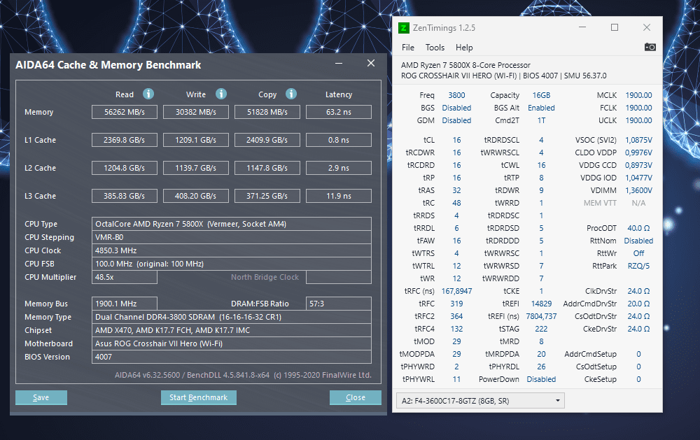

GDM Off 1T, das gefällt mir… Die Latenz passt aber nicht so recht. Bloaty Win?
Gib mal ruhig 1.4v bis 1.45v für 3800/16 und guck, ob das schon einen Unterschied macht. So kannst du auch nich tRFC drücken bis auf ca 266.
Alle weiteren schärferen Timings werden mit GDM off dann langsam tricky, wenn Spannungen/Nebenspannungen, RTTs und CADs nicht gaaaanz sauber zueinander passen.

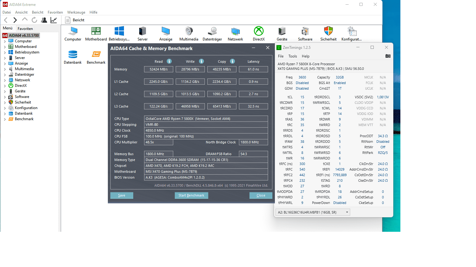

So wie es jetzt ist, ist es Gamestable und auch der Aida Stresstest läuft ohne Probleme.
Ein Aktueller AIDA Bench wäre echt toll.
Leider sind nach jedem AIDA-Update die Werte für den Arsch.
Da gibts noch ne Menge an Optimierungen, aber die erste Einstellung lief perfekt und ging von 42GB READ auf 53GB hoch. Wohlgemerkt nur die Werte ohne was am 3600er Takt zu ändern. Micron B-Die auf 2x16GB Crucial Ballistix. Letzte Woche bei Amazon für 159,90€.
Danke für den Screenshot, der hilft schon mal deutlich mehr. Du "musst" bei Ryzen fast immer GDM auf enabled setzen. Pure 1T ist sehr sehr schwierig in der Optimierung. Wenn du dich mit der Materie nicht bis ins letzte Detail auskennst und Lust hast mehrere Tage/Wochen rumzutüfteln, stell GDM auf ON und ziehe alle weiteren Timings so straff wie es geht.
