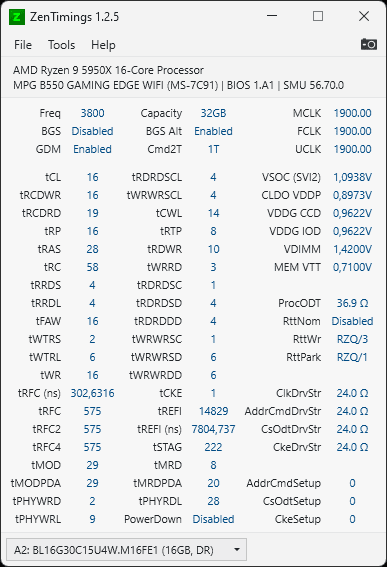

Mittlerweile sind das so meine settings.Weiter habe ich nicht probiert!
Sieht doch schon mal gut aus.
Wenn es jetzt stabil läuft, würde ich es so lassen.
Der Zeitaufwand für minimale Verbesserungen kostet dich nur Zeit 😉

Bin jetzt bei den Einstellungen hier gelandet...
Bei 3866, 3933, 4000 hab ich WHEA-Fehler
tRCDRD 18 gibt nen Bluescreen beim Booten
tRC 56 sofort Fehler im TM5, auch bei höherem tRAS
tRFC 570 bootet nicht
tRDWR 8 bootet nicht
Bei allen Punkten helfen auch 1,45V VDimm nicht.
Kann VDDP und/oder VDDG einen Einfluss auf die genannten Parameter haben?
Fällt euch sonst noch was auf, wo noch Potential ist?
Danke :)
Dann bist durch damit! TM5 nochmal laufen lassen komplett sonst wüsste ich nix weiter.

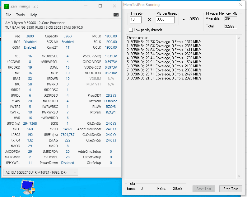

Hi Leute,
nachdem ich mir den 5800X3D gegönnt hatte, habe ich mich auch mal ein wenig mit meinen RAM beschäftigt. Ram ist G.Skill Ripjaws V 16GB DDR4 16GVK Kit 3600 CL16 (2x8GB), das sind Samsung B-Die 1Rank. Habe mir auch den DDR4 OC Guide von Github angeschaut, der hier vor ein paar Seiten gepostet wurde. Ich bin aktuell bei 1900Mhz 1:1 mit folgenden Werten angekommen:
vDimm und vSOC möchte ich nicht erhöhen. Da gucke ich am Ende eventuell nochmal, ob ich die nicht sogar noch niedriger bekomme. Und ich muss auch wirklich nicht das letzte Timing ausloten, bzw. die Zeit dafür investieren. Aber vielleicht sehr ihr ja noch etwas, wo ihr sagt, das kann man auf jeden Fall nochmal anpassen und damit auch wirklich noch etwas raus holen. Oder es ist halt nicht mehr viel ohne entsprechenden Aufwand zu optimieren, dann lasse ich das.
Außerdem habe ich ja noch CCD, IOD und VDDP auf Auto. Welche fixen Spannungen kann ich da nehmen/ausprobieren?

Ich bin der Meinung, das an dir nicht weiter helfen kann, wenn du die Spannungen nicht erhöhen möchtest.
Ich frag mich da immer nur, man will auf der einen Seite Leistung haben, aber auf der anderen Seite soll keine Leistung rein gesteckt werden.
So funktioniert OC nicht.
Alles was Auto ist, auf manuelle Werte, das ist Regel Nummer 1, immer!
SOC ist zum OC auch immer 1,1V der Startpunkt drunter ist Sinnfrei.
Es macht keine Sinn da unten bei 1,05V rum zu Eiern.
Deine Timings sind mehr als schlecht, dein Ram kann soviel mehr....
Wo liegt denn dein Problem wirklich?
BTW: Schalte das DOCP aus wenn du manuell übertakten möchtest!
Den Takt stellt man immer manuell selber ein, ohne X.M.P/D.O.C.P!
Spread Spectrum auch disabled!
Sinnfrei ist da nichts. Es gibt auch durchaus CPUs, welche 3800 mit scharfen Timings schaffen und nur 1.05V oder sogar 1.00V Soc benötigen. Man müsste es erst einmal austesten.
Allerdings da es ein X3D ist, könnte man man auch überlegen runter auf 3600, 3666 oder 3733 mit scharfen Timings zu gehen. Hoher Takt bringt beim X3D sowieso nicht so viel wie bei den normalen Zen3.
Bin ich auch der Meinung! Dennoch gleich eine Spannung Erhöhung komplett auszuschließen finde ich nicht richtig.
Zumindest kommt es so für mich rüber.
Ich habe mich ja nur gefragt, ob ich da ohne Spannungserhöhung noch sinnvoll etwas testen kann, um mich zu verbessern. Wollte jetzt niemanden triggern, sorry :-)
Aber so habe ich ja jetzt auch ein paar Punkte, die ich ändern, oder über die ich nachdenken kann. Also vielen Dank euch beiden für eure Einschätzungen :wink:

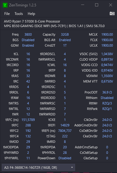

nachdem ich endlich mal wieder Zeit hatte, mich mit meinem PC zu beschäftigen, bin ich zu diesem Ergebnis gekommen.
Die Speicher sind dabei maximal 52°C heiss geworden.
VDIMM im BIOS ist 1.45V
Für weitere Tips freue ich mich und bedanke mich bei allen, die fleißig dabei mitgeholfen haben.
tCWL geht nicht unter 14
tRDWR geht nicht unter 10
Hast du mal mit Aida geprüft ob du überhaupt eine Verbesserung gegenüber 16-16-16 oder 16-15-15 hast?
mit Aida nicht getestet, aber bei y-cruncher hat es knapp 1 Sekunde rausgeholt. Sonst lag ich bei 78.5s

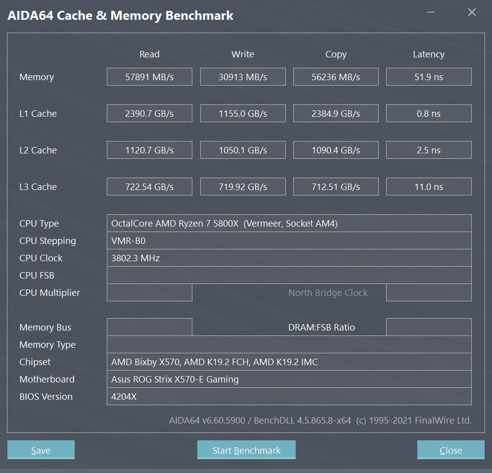

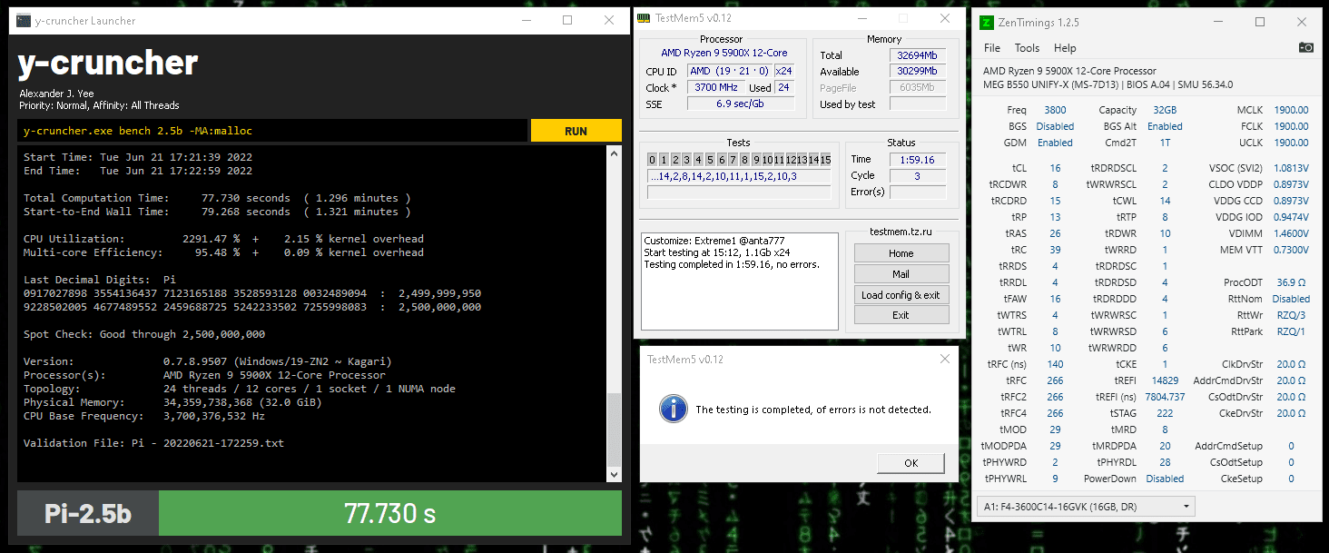

@mgbott
hab jetzt mal mit AIDA nachgetestet.
16-16-16 -> 56.0ns
16-15-15 -> 55.7ns
16-15-13 -> 55.5ns
beim read ware alle settings im 59xxx Bereich
beim write alle im 58xxx Bereich
und im copy im 56xxx.
bei y-cruncher waren die 1. beiden settings 78.5s und das letzte hat beim wiederholten messen sogar 77.4s geschafft.
habe dann nochmal versucht CL14 zum laufen zu bekommen, aber keine Chance. Nicht mal mit 2T und 1.55V.
Werde morgen mal die RAMs dieses Kits einzeln testen, da ich glaube, dass eines der beiden ein Problemkind ist. ( hatte ja schonmal berichtet, das die Module vertauscht garnicht laufen wollten).

@mgbott
16-16-16 -> 56.0ns
16-15-15 -> 55.7ns
16-15-13 -> 55.5ns

@unifyx
Wollte dir nur damit zeigen, dass du mit weniger Spannung und normalen Setting nicht wesentlich schlechter fährst :-)
Spürbar ist es tatsächlich nicht, aber im Benchmark hat man halt mehr (oder je nach Benchmark weniger) Punkte 8-)
Das ein oder andere Programm/Spiel soll ja auch schneller laufen.
