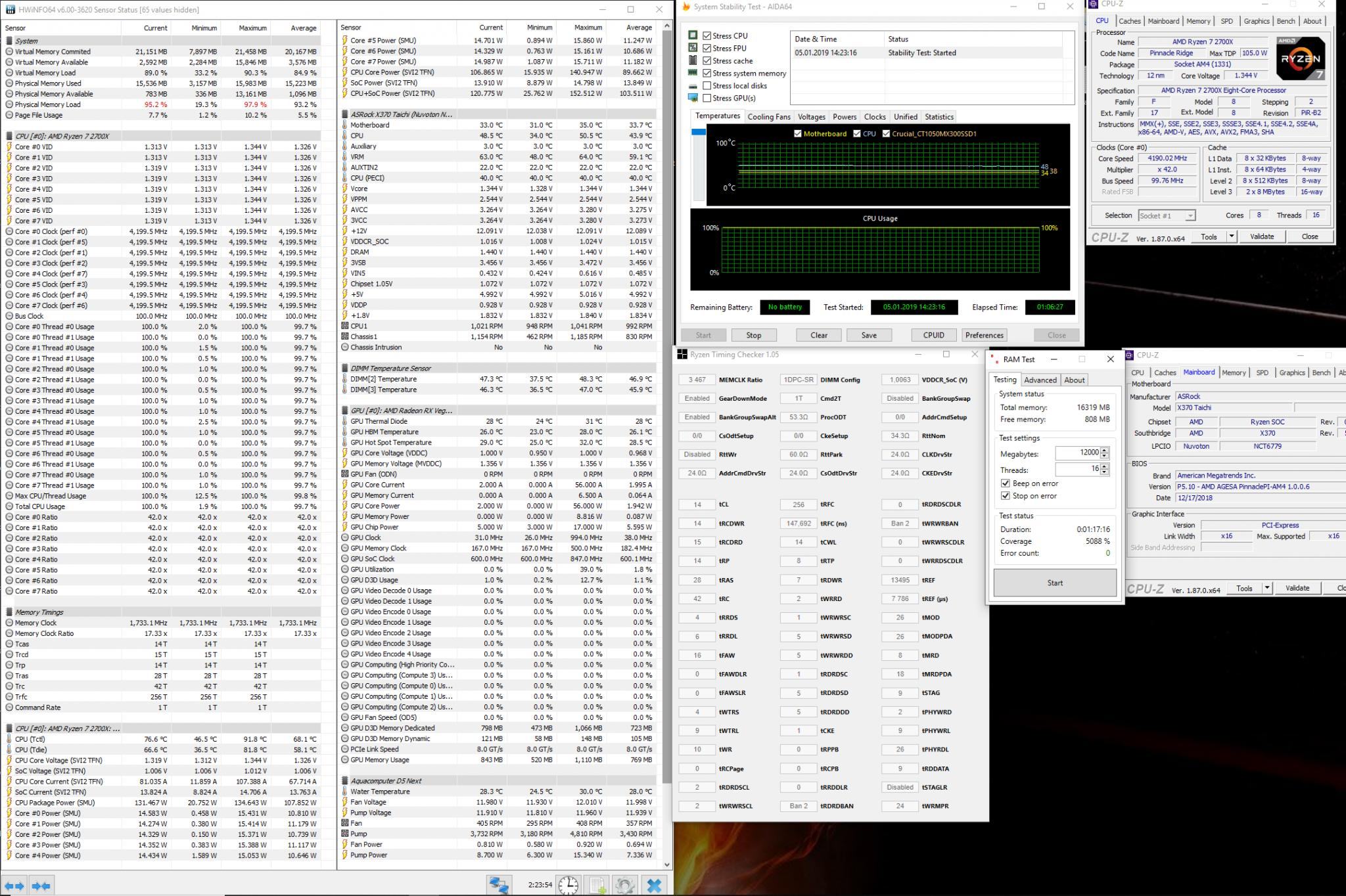

Läuft jetzt erstmal so:
Allerdings steht das System den AIDA Stresstest noch immer nicht durch.
Ich werde es jetzt mal mit mehreren Stunden BFV, PUBG etc. probieren.
Wenns da passt, pfeif ich erstmal auf AIDA.
Update:
Und der Benchmark dazu:
Ist die Liste relevant oder nutzlos?

Karhu läuft auch stabil:
Keine Ahnung was bei AIDA schief läuft. Evtl. ist der CPU-Takt instabil?
Hatte jedenfalls keine Probleme bis jetzt.
Was für Einstellungen hast du jeweils verwendet? Hast du bei Karhu auch Cache und FPU aktiviert oder nur bei Aida?
Karhu hab ich einfach so gestartet wies voreingestellt war.
Bei AIDA hab ich Cache FPU und Memory angehackt.

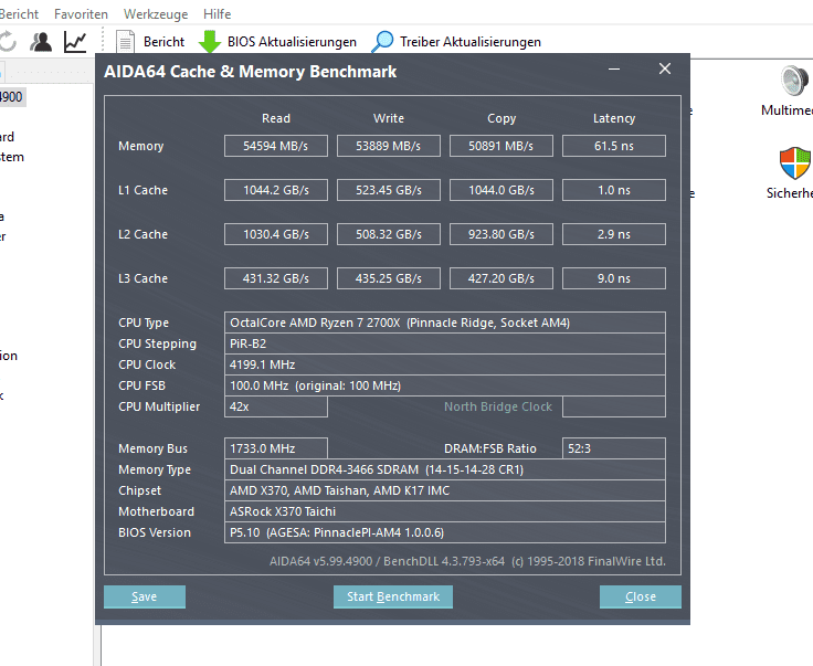

Hi,
hier mal was für den -Ram Taktpotenzial des Mainboards-
X370 Taichi
2700x
F4-3200C14D-16GFX
3466
Edit:
Und hier 3533

Danke dir @Devil. Habe das Board in die entsprechende Spalte umgetragen. Warte nun auf die 3600 :d
@Bullseye13 Ich habe es bei Karhu auch jeweils aktiviert und empfehle es auch so jedem anderen. Vielleicht versuchst du es auch bei deinen nächsten Tests.
Hmm, denke mit 3600 wirds wohl nicht. Grad probiert, zu inkonsistent. Von 7%-200% alles dabei.
Bin extra runter mit CPU takt(4.1Ghz) damit ich nicht über 1.4v gehen muss. Cad Bus durchgetestet, RTTnom off, vdimm stückchenweise angehoben. Timings/Subt scheinen eh egal zu sein.
Limitiert nu das Board?
Hab nun nochmal 10K% Karhu mit multi 41.25 für 3533Mhz hinzugefügt( damit es seine Richtigkeit hat wenn ich schon mit dem multi benche)
Aus der Ferne ist das immer schwer zu sagen aber könnte schon durchaus sein. Man müsste mal einen Ram testen, welcher nicht so zickig ist wie B-die. Denke das 3533 Ergebnis kann sich für ein X370 Board aber durchaus sehen lassen!
