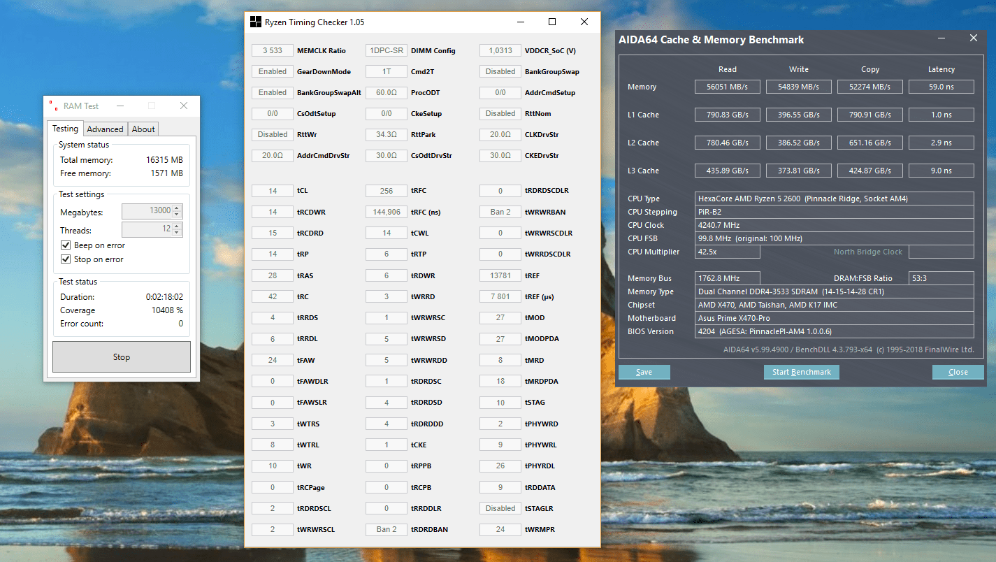

Ich kann jetzt stabil booten. ca 40 Neustarts getestet, keine Aussetzer mehr beim Booten.
Brauche dabei tatsächlich die CsOdtDrvStr 120 Ohm, die haben sich in Verbindung mit den CKEDrvStr 30 Ohm dabei als wichtig herausgestellt. stelle ich einen der beiden niedriger habe ich schon wieder Bootprobs. Die 20 Ohm bei CLDKDrvStr ebenfalls wichtig, kann damit nicht auf 30 Ohm hoch sonst wieder Bootprobs. Die AddrCmdDrvStr scheinen die unwichtigsten bei mir zu sein, kann ich von 20-40 Ohm, scheint nichts zu ändern, nur ab 60 Ohm will er nicht mehr starten.
Wahnsinn wie sensible das alles ist, jetzt läuft erstmal Karhu.
Danke @Reous hättest du mir nicht erzählt, dass du mit den CAD Settings deine Bootprobs in den Griff bekommen hast, dann wäre ich nicht motiviert genug gewesen um es zu probieren.
