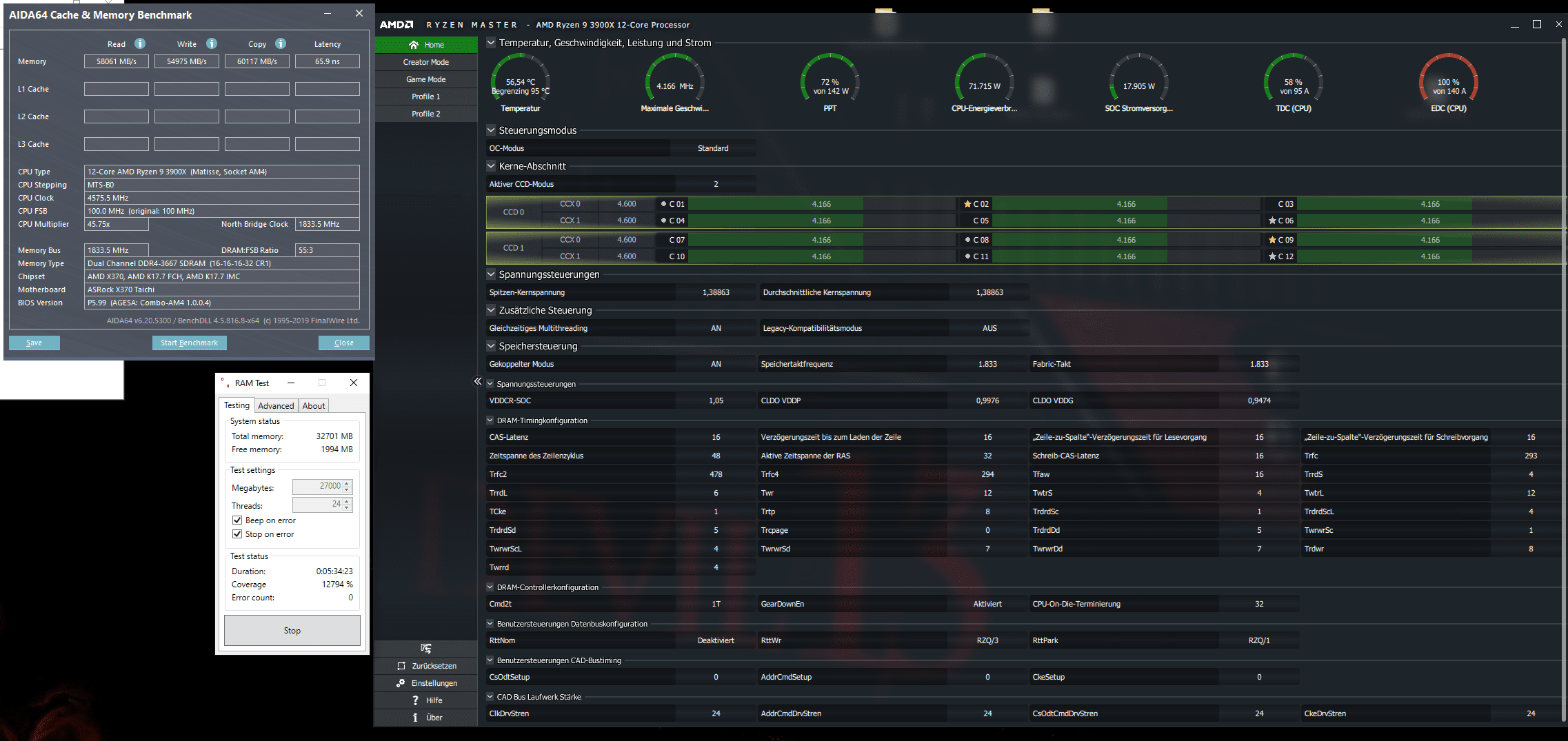

Guten Morgen
Hab mir zu Weihnachten nen 3900x gegönnt.
Restliche Konfig
X370 Taichi
2x 16GB G.Skill F4 3200c14 GTZR

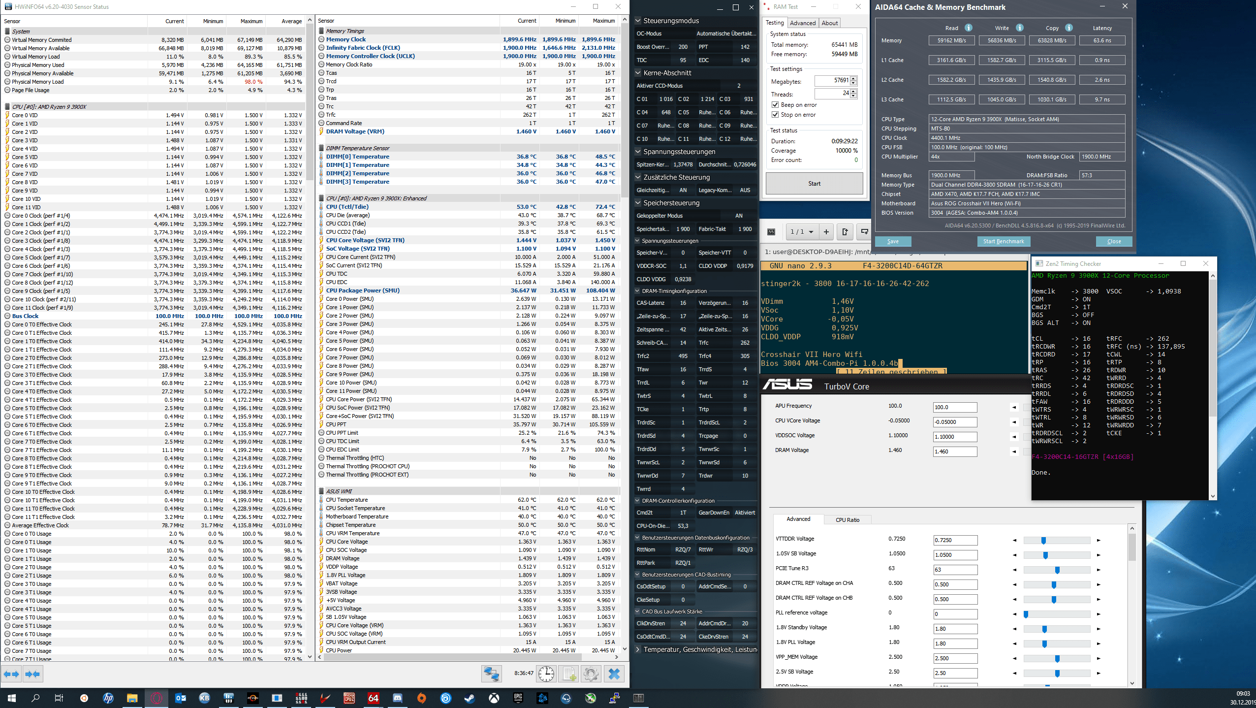

Dann gleich mal an RAM oc gemacht. Das letzte was bei mir läuft ist 3666Mhz@cl16.
Bei 3800/1900 bleibt der Bildschirm schwarz, und bei 3733/1867 startet zwar Windows, aber AIDA memorey Bench fällt auf weit unter 50k MB read/write/copy zurück, egal was ich mache. Bis 1.13v VSoc getestet, Aida Stresstest wirft nach max1min nen roten bei Cache raus.
Board Limit?
Hab irgendwo noch nen 16gb (2x8) FlareX 3200C14 liegen. Gegentesten oder sind die werte für das 32GB Kit brauchbar.
Im Anhang noch mal 3666Mhz. Danach ist irgendwie schluss. :/
Grüße
Edit: Die Spannungen sind von anderen Ergebnissen aus den Google Tabellen übernommen und per Aida getestet worden . Wer mich demnächst noch ranmachen und schauen obs noch tiefer geht

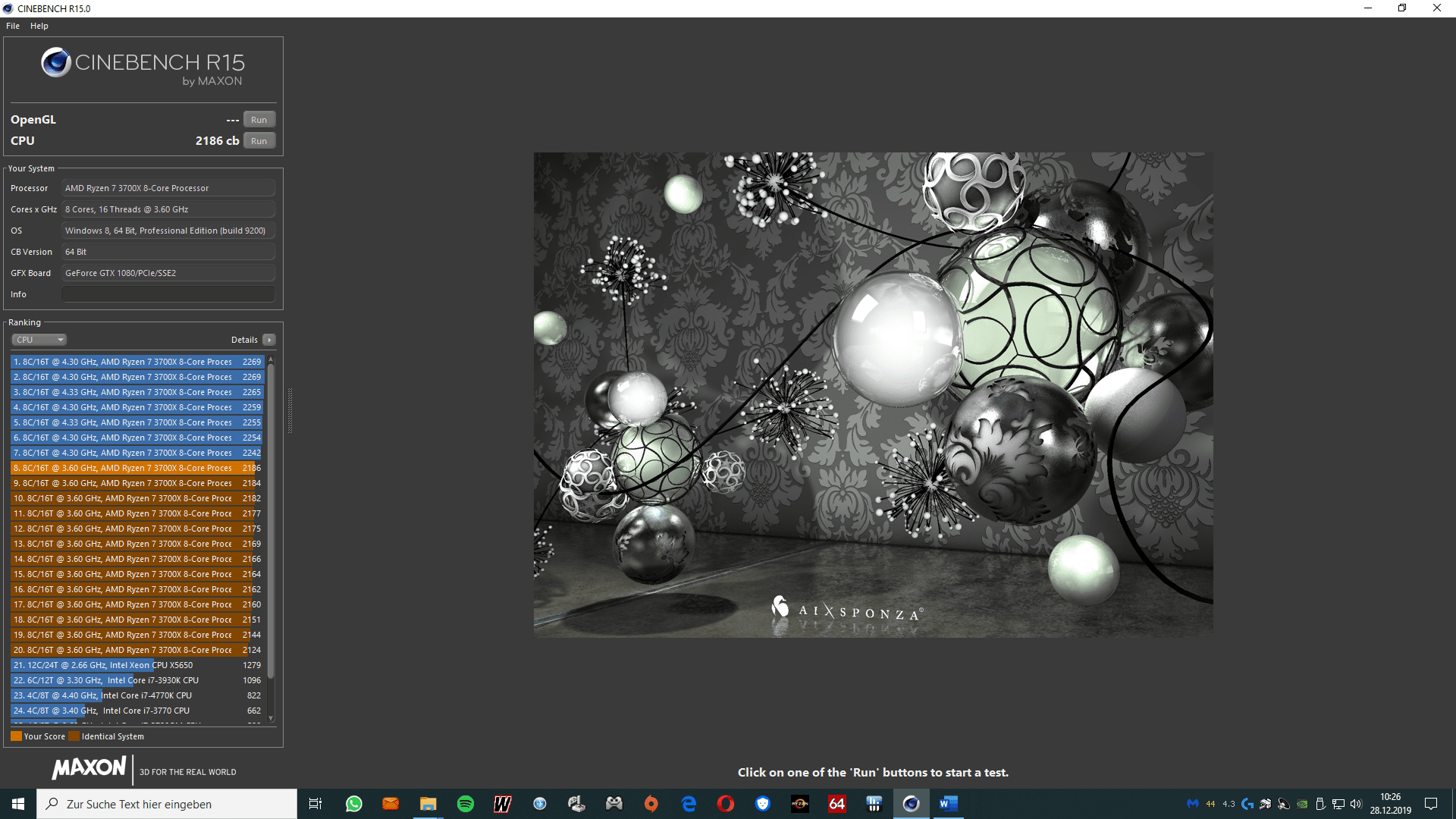

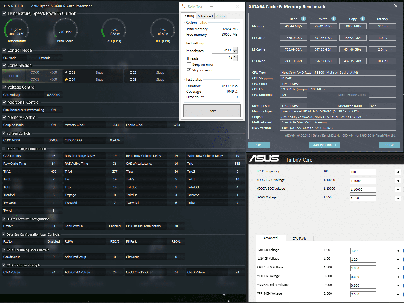

...hab mal das neue Bios 3004 fürs CH7 Hero geflashed...
Bei mir keine großen Veränderungen bemerkbar bisher... RAM-OC läuft mit händisch eingetragenen Werten der Bios-Vorversion (0002). Die Temps scheinen etwas verbessert...vermutlich wurde die Auslese der Telemetrie-Daten gefixt. So long Leute:coffee:

kann bisher zwischen 0002 und der 3004er Version fast keine Änderung erkennen.
meine RAM OC Settings konnte ich problemlos übernehmen und ich finde, die Geschwindigkeit beim Reboot hat sich nochmals verbessert.
Ich nehme an du hast dran gedacht den FCLK entsprechend anzupassen? Ansonsten könnte das X370 Board mit den Dual Rank schon an sein Limit kommen.
ähhmm, Ne,. Muss ich wohl mal schauen wo das im BIOS ist.
Bin grad bei die Soc für 3666/1833 zu senken. Soc 1.1-->1.05 läuft schon mal in AIDA. 1h+
Edit: klar hatte ich FCLK manuell angepasst gehabt.
Ab 3733 meine ich diese Phänomen

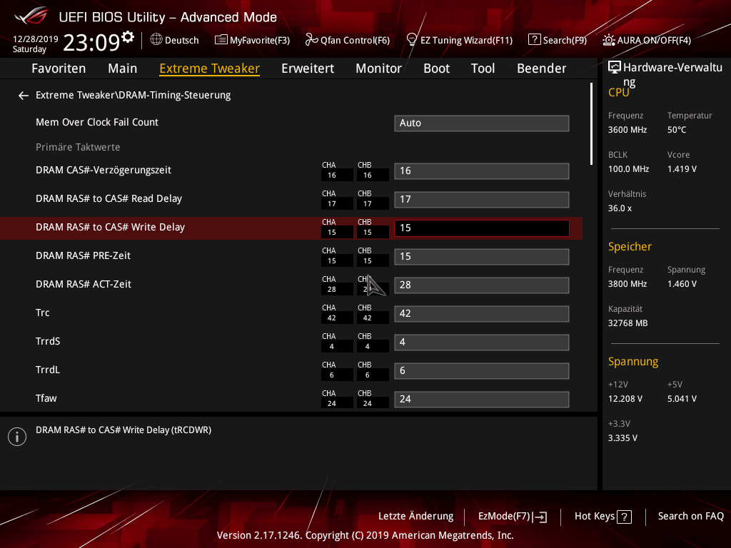

...bei meinen B-Die´s muss dieser Wert zwingend 17 sein, damit es läüft...vielleicht hilft das...guckst Du hier:

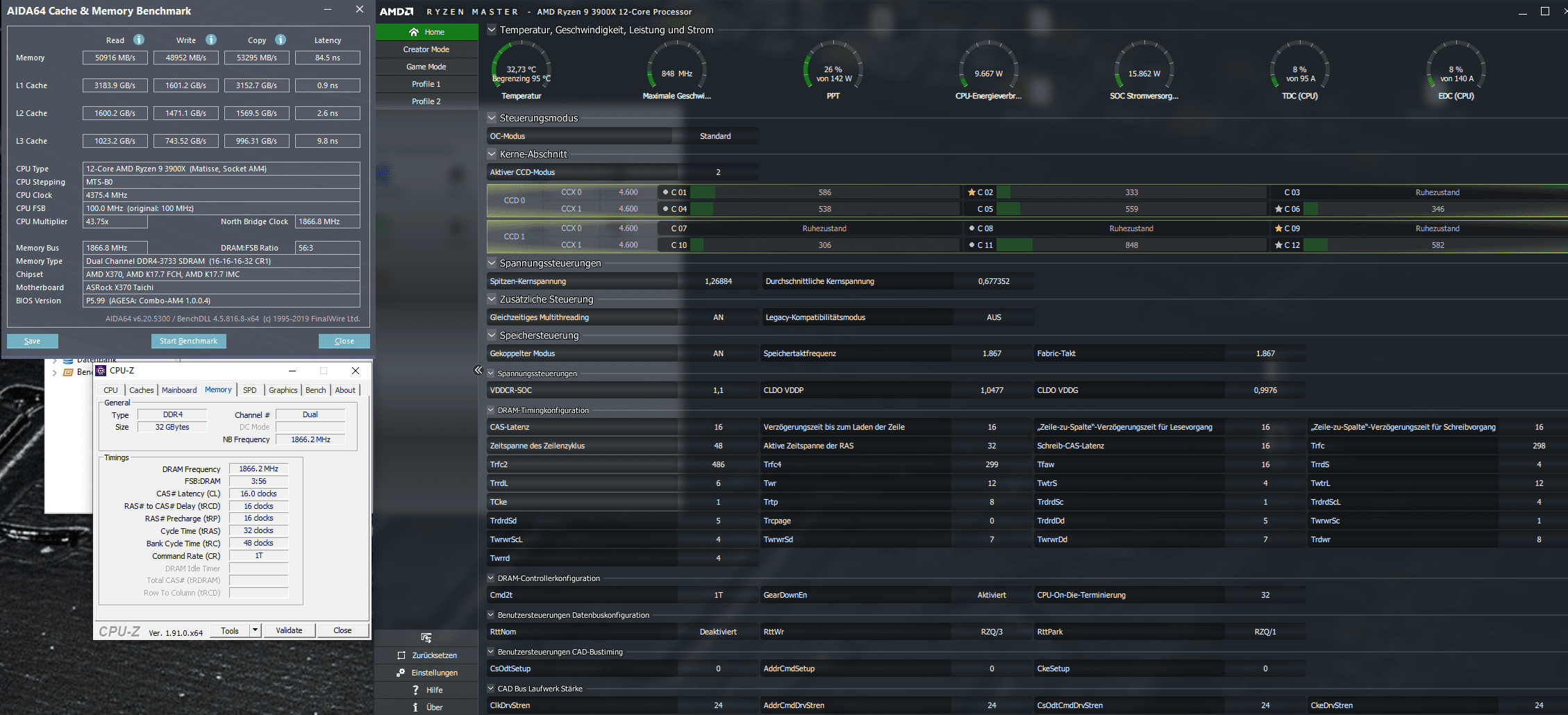

Die Latenz ist aber auch schon verdächtig hoch. Sieht so aus als ob es nicht im 1:1 Modus läuft. Kannst du auch mal mit CPUz - Memory Tab schauen was da bei NB Takt angezeigt wird?

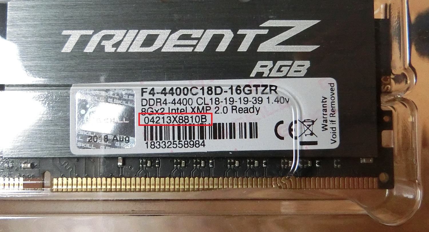

Sicher das es wirklich B-Die sind? Thaiphoon liest manchmal auch falsch aus. Was sagt der letzte Buchstabe vom Lot Code?
CPU-Z sagt auch Samsung ^^
Leider weiß ich nicht wo ich die Information mit dem Lot Code finde.
Habe gerade die Verpackung vor mir.
Steht nur auf dem RAM direkt:

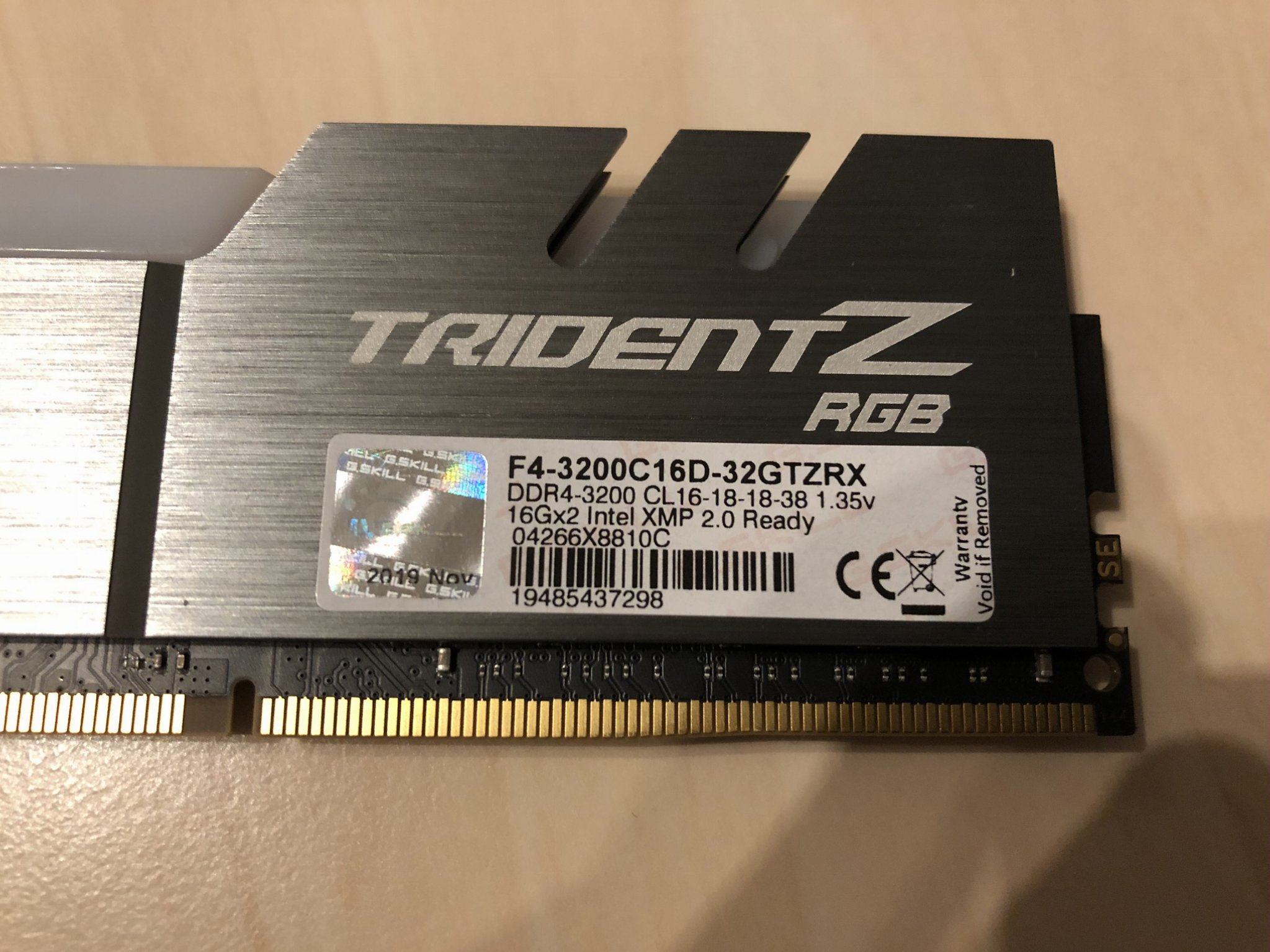

Okay habe es mal schnell fotografiert :)
Okay werde ich am Dienstag dann mal testen. Gebe dann nochmal Bescheid
Sind Samsung C-Die. Da hättest es noch lange mit den B-Die Timings probieren können 😁. C-Die erreichen leider nicht so gute Timings wie B-Die. Viel niedriger als CL16 oder maximal CL15 wirst du damit wohl nicht kommen.

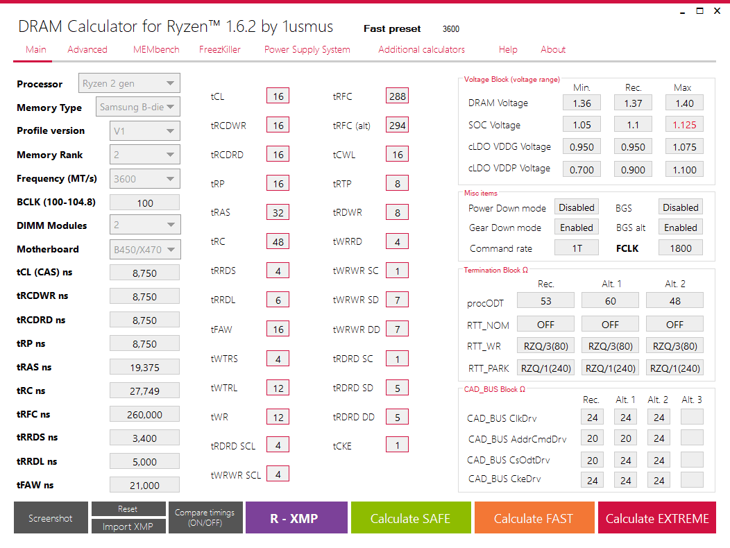

Hast du ungefähre Richtwerte für solche Speicher ?
Möchte, dass er auf 3600 läuft.
Also ich hab das System jetzt ungefähr ne Woche und hab immer wieder mal gelesen und probiert etc. und hoffe folgende werte stabil zu haben :
Die werte von V1 oder Manual kann ich einfach nicht booten, aber 3800cl14 wäre wohl auch sehr krass.
Also langsamer und schnellere Timings eher nicht ?! :d
Ja, ist syncron. Passe sowas immer manuell mit an.

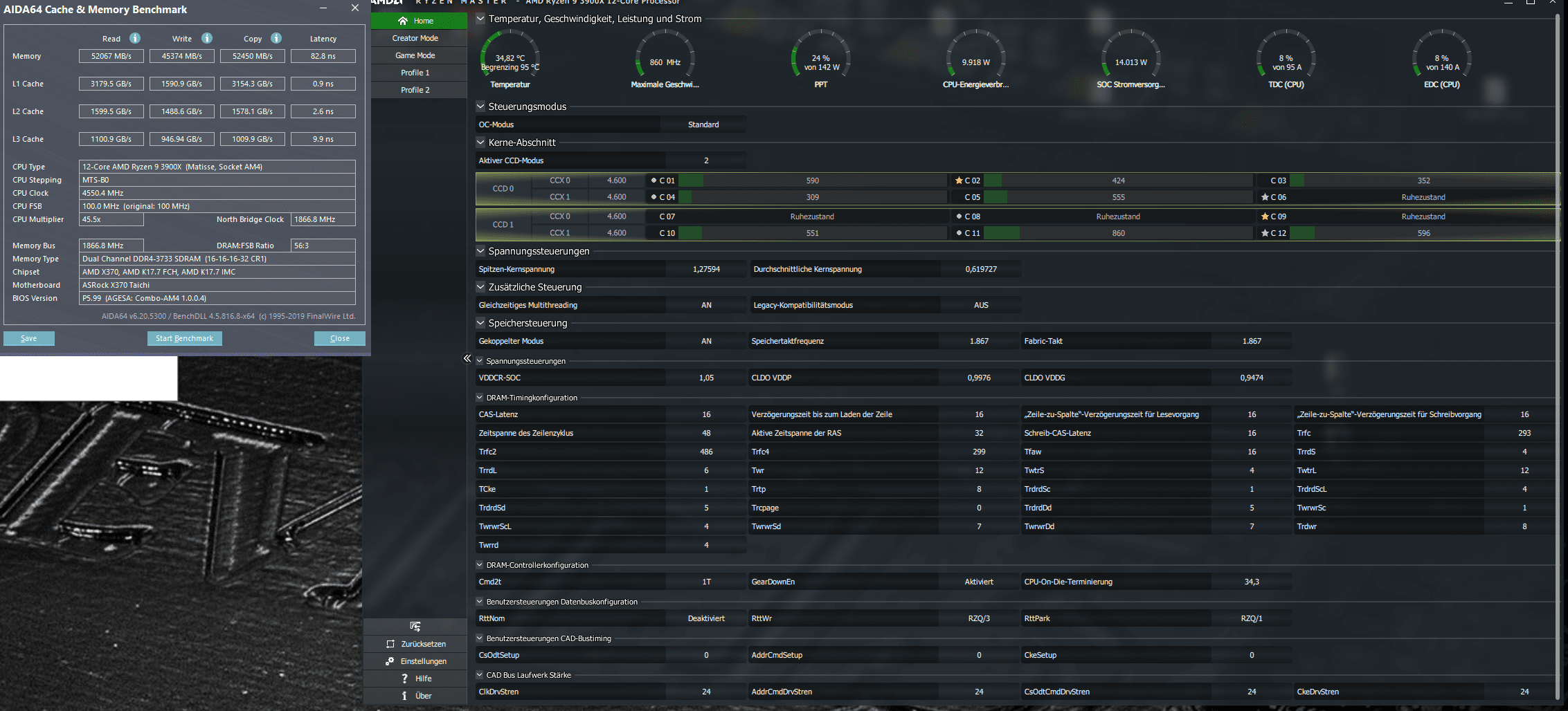

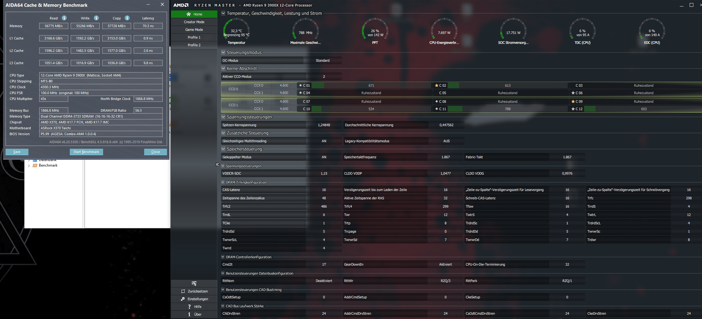

Das ganze scheint bei mir mit der soc zu skalieren. bei max 1.1 hab ich die werte wie im anhang. Bei .95v soc fällt read z.b. auf 29k zurück. VDDP/VDDG auch komplett hoch und runter getestet.
Ansonsten ist der unterschied 3666 zu 3733 read 7.5k write 5k und copy ca 8k. Hab halt ne "schlechte" cpu erwischt.
3666/1833 ist das letzte was ich gut zum laufen bekomme.
Edit: Bild 18 ist mein aktuelles mit 3666mhz
Hast du ungefähre Richtwerte für solche Speicher ? Möchte, dass er auf 3600 läuft.
3600 könnte schwierig werden. Du kannst ja mal folgende Timings probieren:

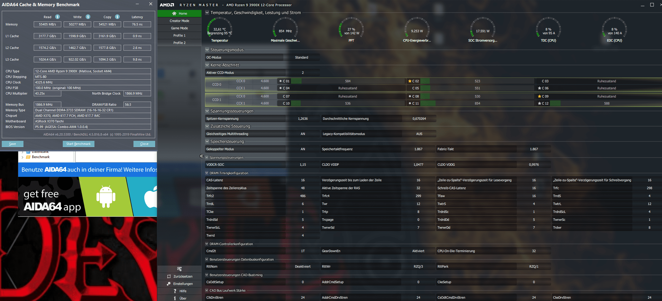

Dann hast du vielleicht das gleiche Problem wie ich damals. Siehe hier: https://www.hardwareluxx.de/index.p...-trifft-samsung-micron-und-hynix.html?start=5
Setze die Soc Spannung einfach mal auf 1.15V hoch und schaue ob sich die Werte verbessern.

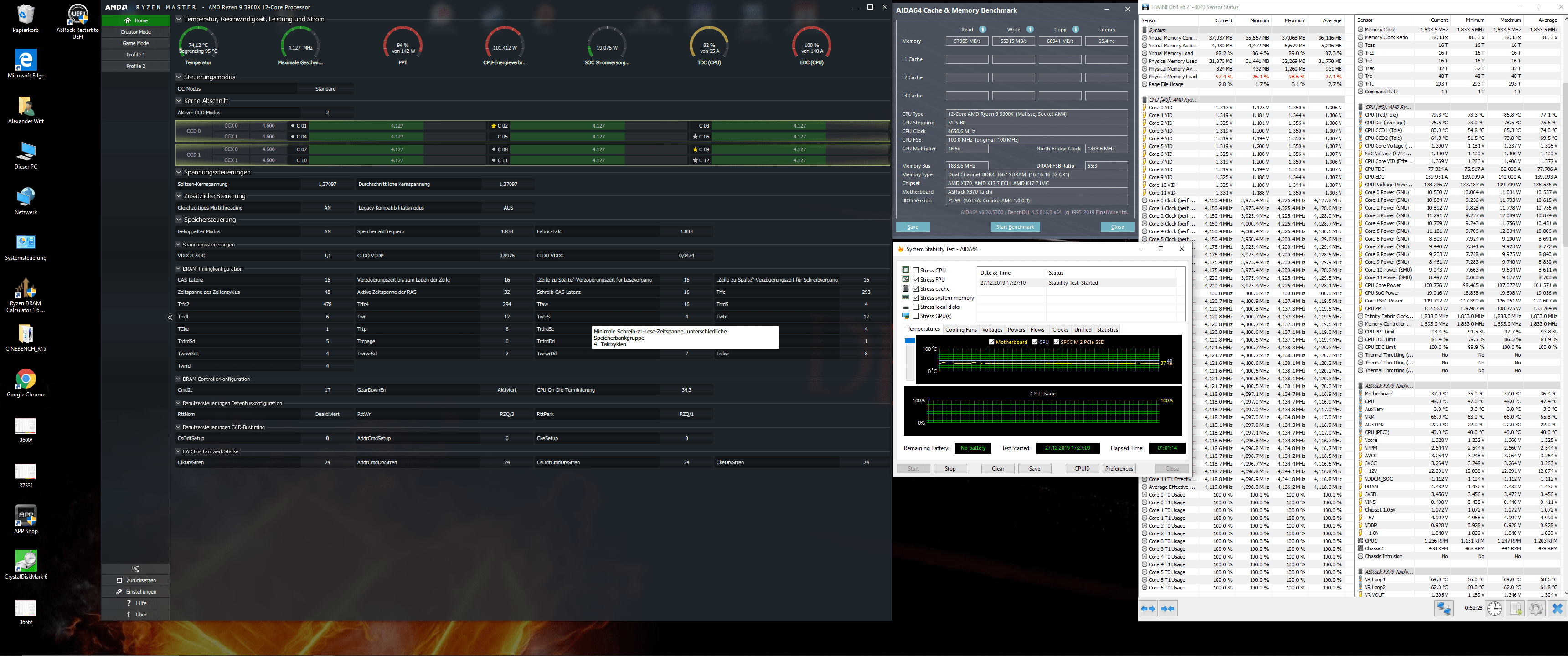

Devinitiv ja.
Bild 1 zeigt mit soc1.15v, das ich fast an 3666 ran komme.
Bild 2. jeweils 0.05v mehr VDDG/VDDP bei 1.15v soc... werte sinken wieder. Also heist das, ich brauch hohe soc und niedrige VDDG/VDDP(die ich noch ausloten muss)
Nur find ich 1.15v soc ziehmlich hoch :/
