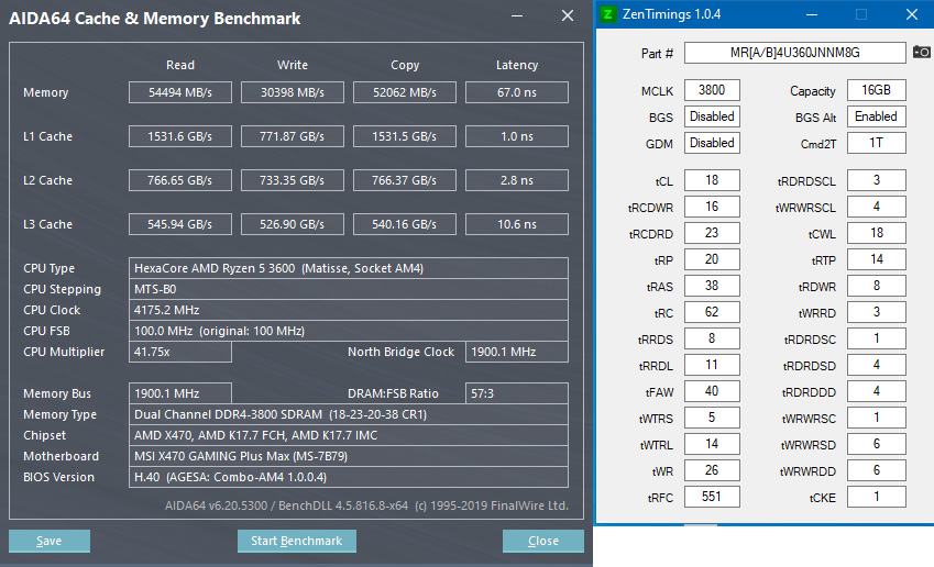

ich bleib nun wohl bei diesem Setting :d nach nochmal sehr vielem testen ist das nun wirklich stabil. Sehen zwar komisch aus aber es funktioniert ja und gegenüber stock bin ich für die Billigrams eh zufrieden. 1900er IF war zum Glück kein Problem und diesmal den Ram auch auf 1t GDM off. Das ganze bedarf 1.37V, ich habe mal minimal bessere Werte bei 1.45V probiert aber das wirft direkt Fehler. skaliert imo nicht wirklich gut. Fürs erste ...^^ nach 2874 Failboots und Cmos resets bleibts beim Ram dabei :d

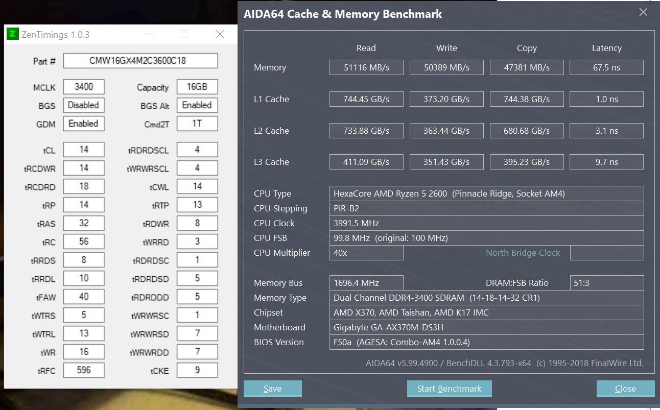

So, ich bin mit meinem 2x16er E-Die kit für 120€ echt zufrieden. Gibt es noch weiter Potential? IF geht nicht höher, Haupttimings sind am Limit. Mehr Spannung bringt nichts (bin bereits sogar weiter runter ohne Einbußen). Läuft so Memtest und gamestable.
tRFC; tCL; tRCDRD; tRCDRD; trc; tRP 14 sind am Limit
Eventuell geht noch was bei tRAS 30.
Gibt es sonst noch etwas zu optimieren?
Ja Schade, mein Board (GB AX370 DS3H) oder die CPU (R5 2600) machen stabil nicht mehr als 3400MHz. Alles darüber produziert irgendwann Fehler - dies ist jetzt stabil. Unbenannt.JPG
Weiß jetzt leider nicht mehr ob du es damals probiert hast aber bei trrds und tfaw geht auch nichts mehr? Zum Beispiel 8+32 oder besser 7+28 / 6+24 / 5+20?
Probiere mal noch twtrl und trtp auf 10 zu senken. Ansonsten sieht es auf Anhieb sehr gut aus.
Wohl die Kombination aus beidem. Mit einem neueren Board könntest du mehr aus dem 2600 herausholen, ebenso sollten mit einer Ryzen 3000 und dem X370 auch DDR4-3600+ möglich sein.

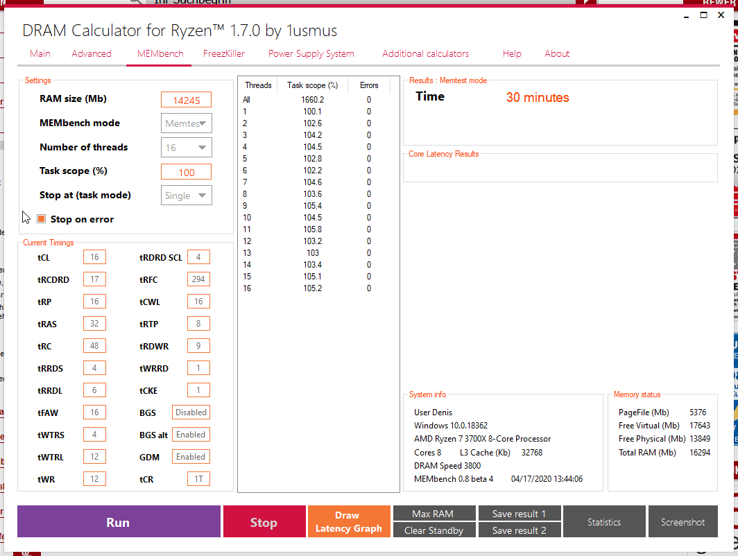

Ich habe scheinbar - mal wieder - ein stabiles Setup gefunden, Hartnäckigkeit zahlt sich manchmal also doch aus:
3800/1900
VSoC: 1.15 V
VRam: 1.425 V
VDDG: 0.975 V
VDDP: 0.900 V
procODT: 34.3
0/0/5
24/20/20/24
Games und Alltag werde ich die nächsten Tage testen, MEMbench Stresstest werde ich ggf. nochmals länger laufen lassen.
