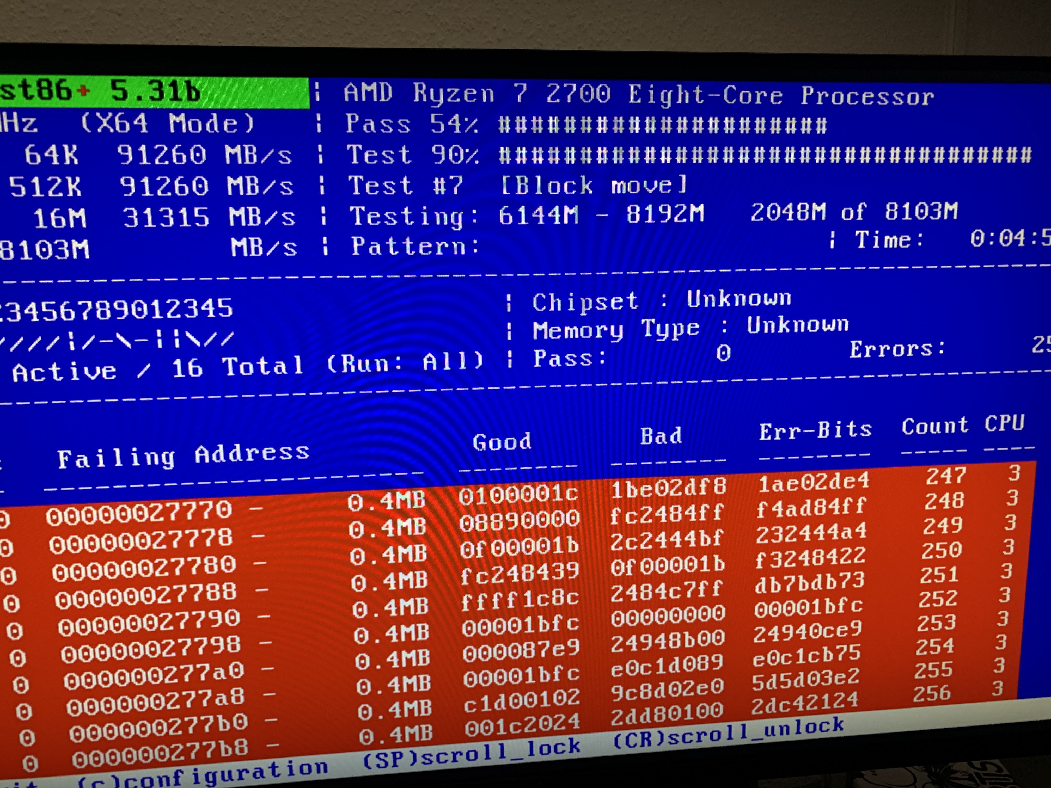

Bios Reset und optimized Defaults geladen, Ergebnis mit beiden Riegeln:

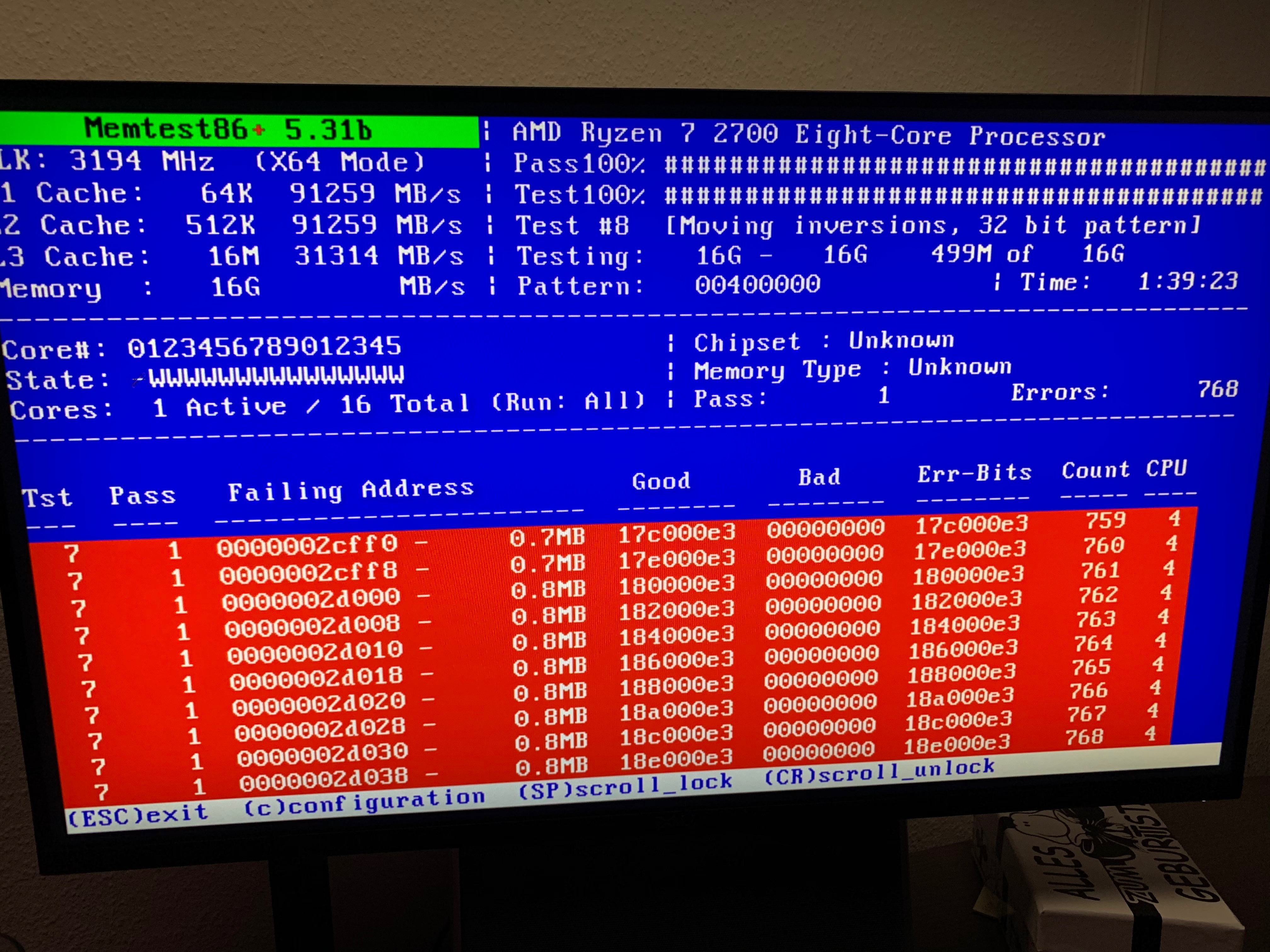

Werde jetzt mal beide Riegel nacheinander testen.
Edit: Das ging schnell, erste Test mit Riegel "1":
Oder wählt das Board eventuell selbst bei stock Settings so unpassende Werte, dass es instabil wird?!
Habe aktuell mal den zweiten Riegel drin...
Ram ist kaputt. Bei mir war anfangs auch ein Modul defekt. Hatte Mindfactory anstandslos ausgetauscht.
Ja, Memtest bootet aber ein Linux, das ist kein DOS sondern eine Eingabeaufforderung (CMD)
Das geht auch direkt aus dem UEFI heraus ohne Datenträger, da es auch auf das ROM passt. ;)
Tausche auch mal den Slot, also nicht nur beide RAM in einem Steckplatz testen.
An sich eindeutig Fehler, kannst du Timmings im Bios/UEFI auslesen vom SPD?

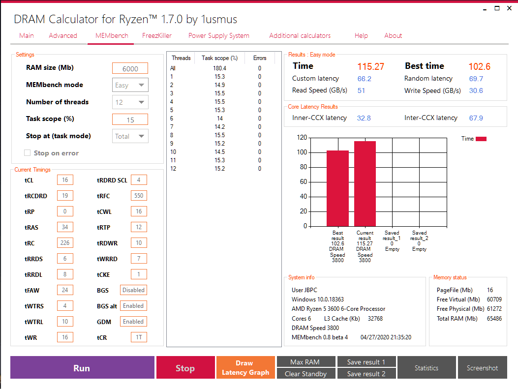

Hier mal meine 64GB @3800 Daily:

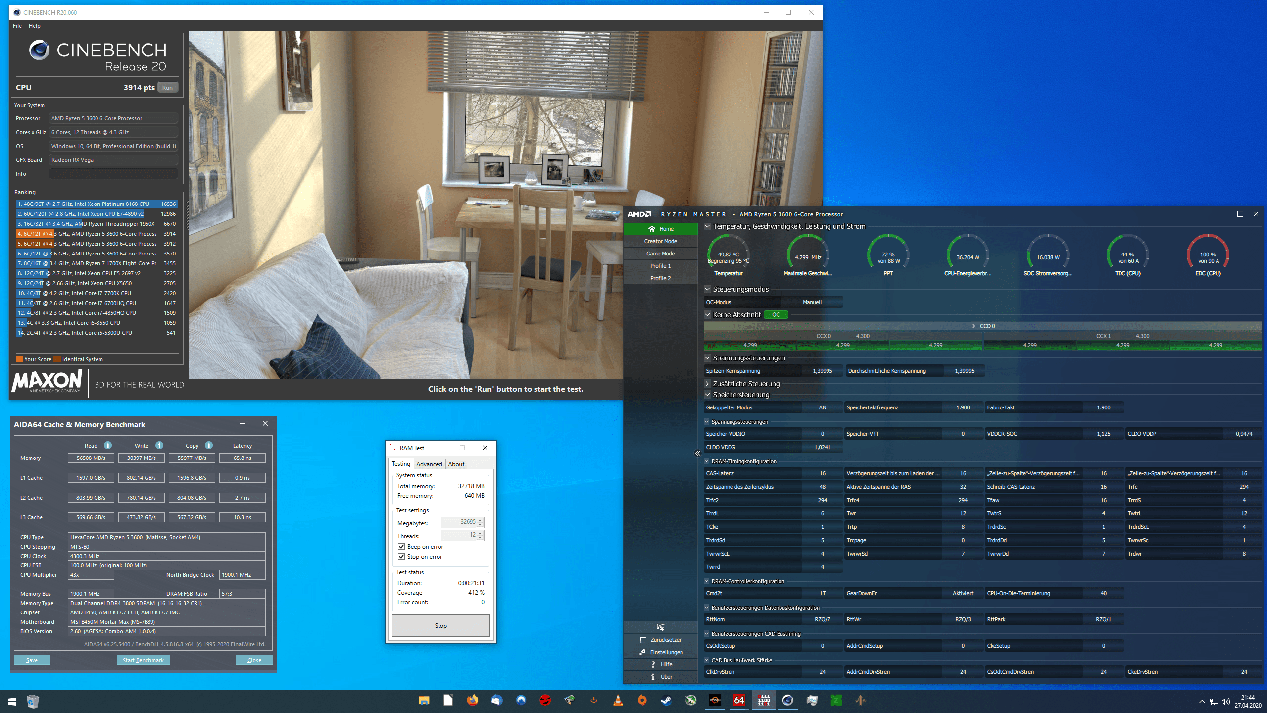

Habe gerade mal TestMem5 angeschmissen. Wenn ich es normal starte, ist der Test nach 3 Cycles angeblich abgeschlossen, fehlerfrei. Dabei nutzt er auch schön die 32gb. Starte ich es allerdings als Admin, wird immer nur die Hälfte des Speichers genutzt. Was mache ich hier falsch??
Admin wird auf Single Thread herunter gehen, also nur ein Riegel nutzen.

Also ganz normal starten? Hört das wirklich immer nach 3 Cyclen auf? Kommt mir bisschen sehr kurz vor

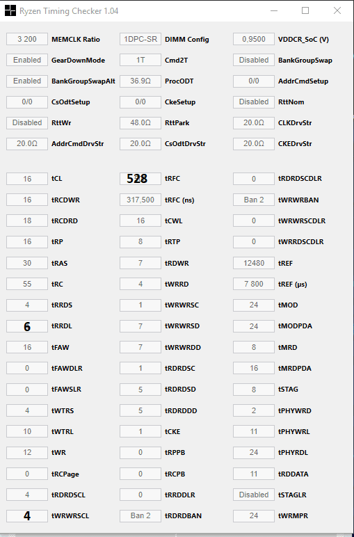

So, nach einigem Weitertesten hat sich das Bild ergeben, dass es nicht am Board oder IMC lag, sondern an den DIMMs bzw. den Temperaturen.
Hatte nur 2 Intake Lüfter, die die Luft von außen erstmal durch einen Radiator drücken mussten; da blieb für alle 4 DIMMs in der 4x 8GB Konfiguration wohl nicht genügend über.
Also Lüfter vor die DIMMs geschnallt und neu ausgelotet. Karhu bis 8000% fehlerfrei, dann hab ich probehalber mal den Lüfter wieder abgesteckt. Lief dann noch ca. 10 Minuten weiter, dann warf es kurz nacheinander mehrere Fehler, bevor ich es dann beendet habe.
Folgendes Setup ist mit Lüfter inzwischen recht stabil und soll weitergetestet und ggf. noch verfeinert werden:
An welche Werte wage ich mich denn in dem Fall so als nächstes weiter heran? Wo kann ich da noch am ehesten sinnvoll Leistung herausholen?
(VCore wird erst später nochmal angegangen und - hoffentlich^^ - noch gesenkt...)
Nutze mal die config_v3 vom Russen: https://www.hardwareluxx.de/community/threads/speichertestprogramme-2019.1195136/
@Maxi2705 t*SCL=3 - ansonsten würde ich das fast schon so lassen. Kannst gern noch tRFC drücken, dass musst du aber mit deiner VDimm ausmachen :F
Edit: Achso, deine Latenz ist zu hoch, sicher dass das Setting stabil ist?
Danke das sieht schon besser aus, jetzt sind da 16 Tests.
Mal schauen. Wie lange sollte das denn laufen bis es fertig ist?
Der wiederholt die Tests automatisch 5x - dauert bei mir (32GB RAM) ca. 35-36min alles zusammen. Ist eigentlich ein guter Schnelltest.
Als Admin gestartet? Glaube ohne Admin funktioniert der Test nicht richtig. Und es muss der RAM weitestgehend freibleiben, sonst wird natürlich weniger RAM getestet.

Sobald ich als Admin starte nutzt er jedesmal nur die Hälfte...
wtf? Haben die anderen auch so ein Problem?
Edit: Achja, jetzt weiß ich wieder. Glaube hatte auch Probleme mit der letzten Version. Ich nutze eine ältere Version, ich häng mal das Verzeichnis gezipped hier an (hoffe dat gibt keine Copyright-Probleme :x).

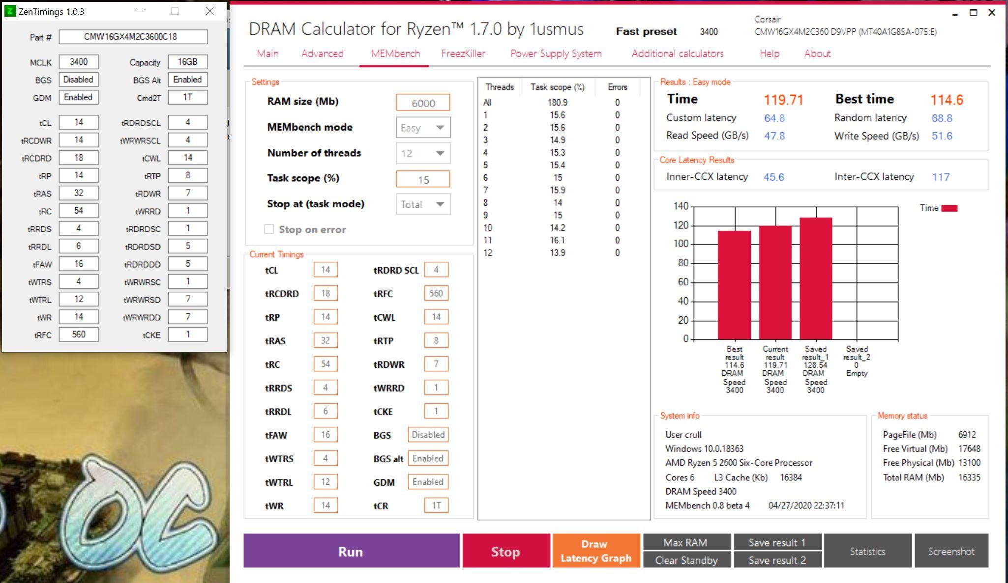

Habe mich bei den stabilen 3400MHz jetzt noch an die Subtimings gewagt. Hätte nicht gedacht dass es messbar soviel ausmacht (128,54sek. vorher zu 119.71sek. nach optimierten Subtimings). Nicht mehr weit vom "besten" 3400MHz Ergebnis entfernt. Gibts noch was das ich schärfer stellen könnte?
ProcODT verstehe ich nicht, alles außer Auto bootet nicht - sobald ich da was manuell vorgebe kein Boot.
Dann bin ich jetzt auch überfragt. Habe fast das Gefühl die Retail C-Die gehen schlechter als die OEM :d
Sie machen schon etwas aus. In den nächsten Tagen kommt dazu aber was interessantes von mir.
ok trotzdem danke für deine bemühungen, kann ich vielleicht etwas sinnvolles mit den ram timings machen?
Beide exes getestet, immer nur 1x16gb wenn als Admin.
Schnauze voll, ich bleib bei Karhu :shake:
Hatte ich hier schonmal paarmal erwähnt, dass die Subtimings einen sehr großen Einfluss haben, übrigens auch in Spielen! Du könntest noch t*SCL=3 probieren.
ProcODT kannst mit dem RyzenMaster zuverlässig auslesen. Einfach auf Auto stellen und mit dem RM prüfen, welche ProcODT dein Mainboard einstellt. Dann weißt du, mit welcher ProcODT du booten kannst.
Die mit dem Unterstrich ist die neuere Version, die hat bei mir auch gesponnen. Die ohne Unterstrich funktioniert bei mir einwandfrei oO.

Bei mir steht bei beiden, wenn ich als Admin starte, Test 1x16gb 🤷‍♂️
@Pfeifenheini Lösche mal die Cfg.link im /bin-Verzeichnis. Da steht der Pfad zur MT.cfg drin, der natürlich überall anders ist. Die Datei wird automatisch neu angelegt mit dem richtigen Pfad.
Edit: Und mach mal nen Screenshot, während der Test läuft.
