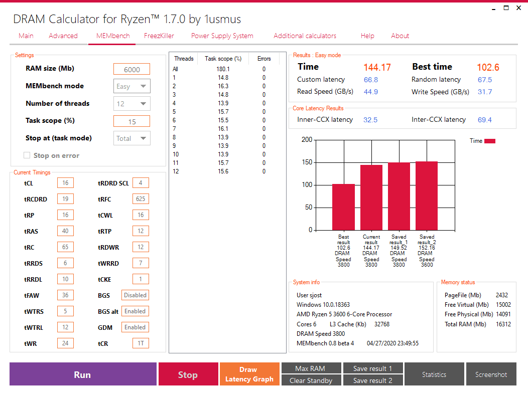

Hier mal meine 64GB @3800 Daily:
Ich habe da grauenhafte Werte im Vergleich. Kann es an 2 x 8 GB Single Rank liegen?
Starte ichs normal siehts so aus, bricht aber immer zu früh ab...
wtf? Haben die anderen auch so ein Problem?
Edit: Achja, jetzt weiß ich wieder. Glaube hatte auch Probleme mit der letzten Version. Ich nutze eine ältere Version, ich häng mal das Verzeichnis gezipped hier an (hoffe dat gibt keine Copyright-Probleme :x).

Hatte ich hier schonmal paarmal erwähnt, dass die Subtimings einen sehr großen Einfluss haben, übrigens auch in Spielen! Du könntest noch t*SCL=3 probieren.
ProcODT kannst mit dem RyzenMaster zuverlässig auslesen. Einfach auf Auto stellen und mit dem RM prüfen, welche ProcODT dein Mainboard einstellt. Dann weißt du, mit welcher ProcODT du booten kannst.
t*SCL=3 klappt nicht, da kommt kurz nach membench start nen Fehler. Danke für den Tip mit der ProcODT.

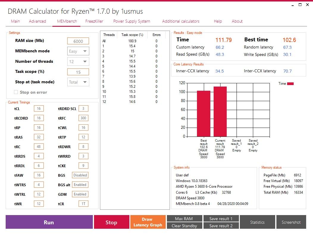

@qiller kein Plan was ich für Settings mit dem Run mit 102sek hatte. Ob höheren CPU Takt oder Schärfere Timings.
Habs jetzt mit 4ghz gemacht
Best Result ist nicht von dir, sondern jemanden aus der Datenbank mit derselben RAM-Taktfrequenz. Aber wie man sieht, ist das schon um einiges schneller als @Gamer1969. 111s vs 121s.
Ah ok. Ja er hat aber auch deutlich schlechtere Timings. Ich fahr grad aber auch eher lasche, weil ich das große plus nicht so sehe für mich beim Gaming und den Ram lieber etwas schone zu gunsten der Effizienz ;)
So lang meine Graka so hart limitiert macht auch höherer Cpu Takt kein Sinn für mich
Er hat halt auf seine ICs hin optimierte Timings, so wie du optimierte Timings für deine ICs hast (auch wenns jetzt bei dir nicht bis zum letzten Quentchen ist). Mir gings auch nur um einen groben Vergleich, was bei normalem Optimierungsaufwand an Unterschied herauskommt.

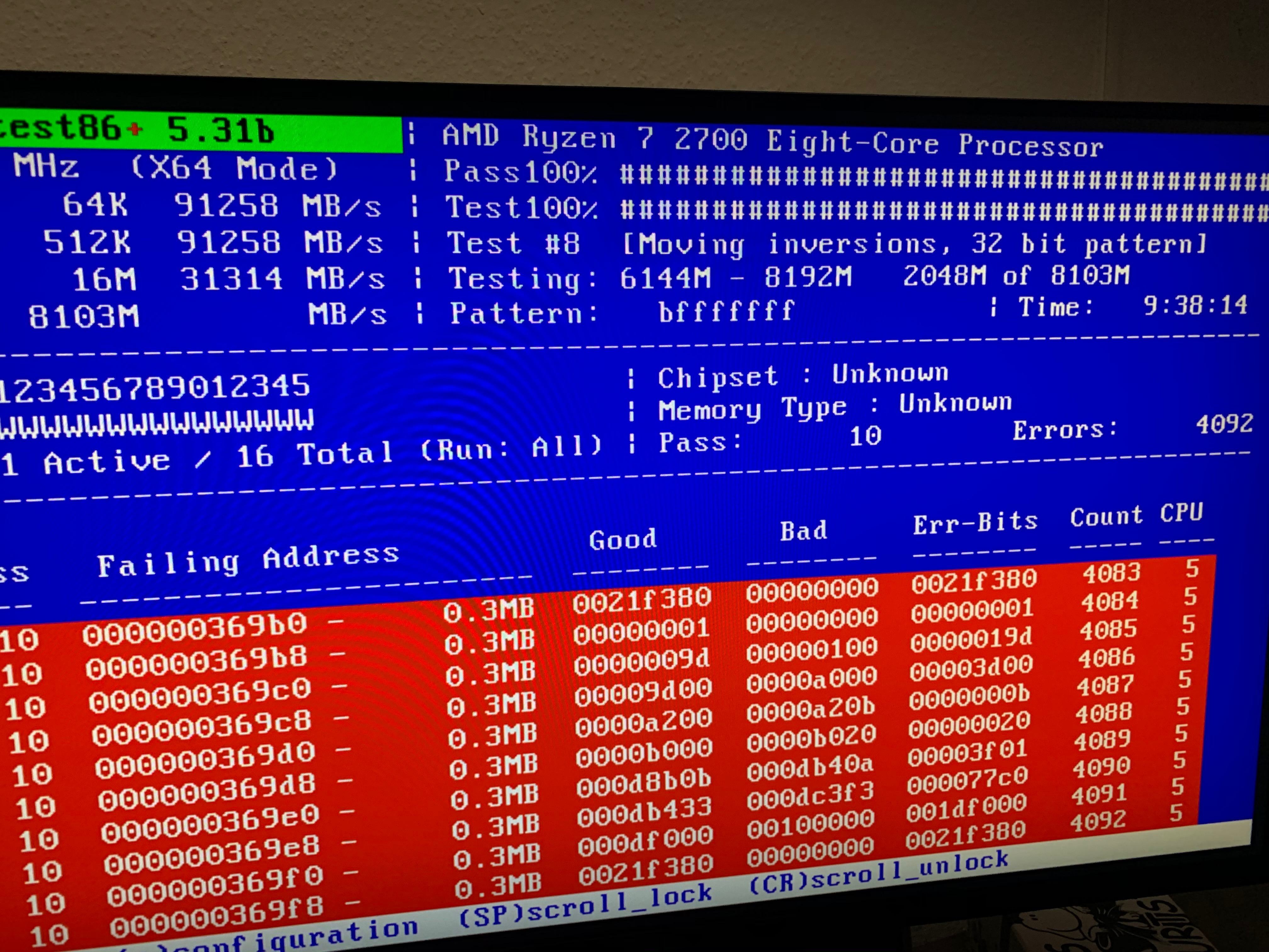

So der zweite Riegel wirft auch Fehler aus, teste jetzt mal beide Riegel einzeln im anderen Slot.
Was macht Sinn? Ein günstiges Ersatzkit kaufen und testen ob es wirklich der Rat ist?!
so hab ich es gemacht: günstige 8gb dual channel microns besorgt und gegengetestet :bigok: macht sinn, sind ~ 40€ momentan

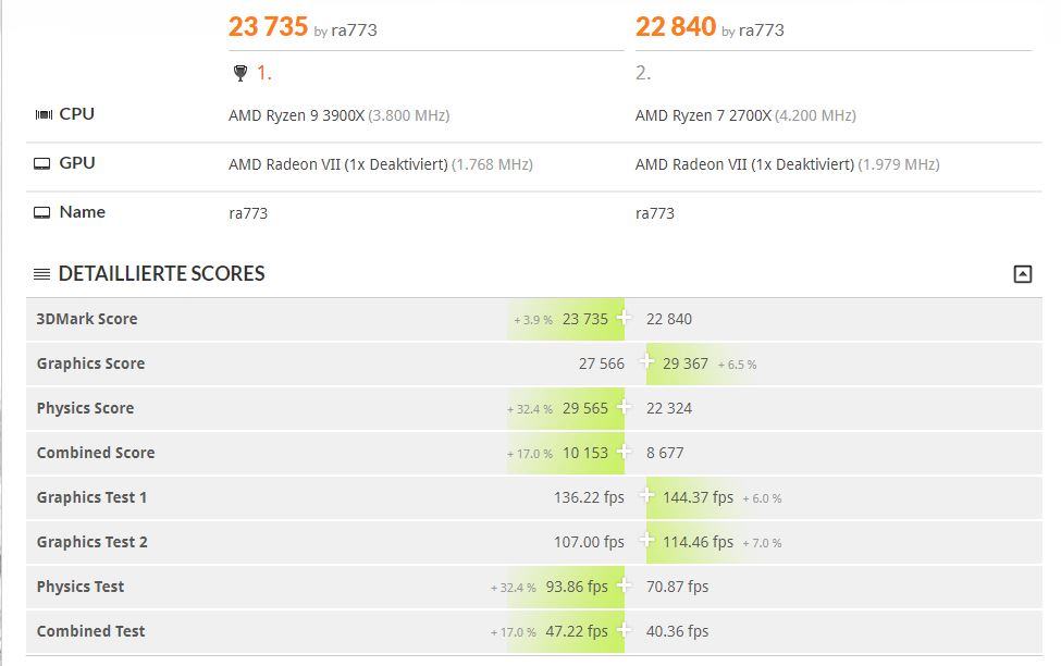

hammerhart, der "generationenunterschied". :eek: hier wurde der 2700x gegen einen 3900x getauscht, als ram blieben die bereits 1x rma-getauschten 32gb patriot 3200er cl16, die auf dem 2700x nur bis 3066mhz stabil zu bekommen waren. mit matisse sind nun 3666mhz mit 1:1 teiler, aber langsamen timings möglich, momentan liegt karhu bei 8540% :d 3766mhz lief ebenfalls ein wenig, aber fehler-abbruch nach ca. 360%. timings liegen momentan noch bei 22-22-22-22-44-66, scl's bei 4 und tcke auf 1, rest auf auto. mal sehen, wohin das weitere testen noch führen wird :bigok: mein plan wäre jetzt, das maximum an takt stabil zu bekommen, ohne die cpu zu sehr zu stressen, was bisher nach 3666 aussieht, und dann mit euch profis vllt. noch ein wenig timings optimieren :)

Edit: So die Riegel machen auch im anderen Slot Probleme. Teste jetzt nochmal mit angepassten Spannungen und Widerständen (7/0/4 - 20/20/20/20) und SoC 1.06875 V / VRam 1.35 V. Takt weiterhin 2133CL15.
Edit2: Wieder Fehler. Ich werde mal ein zweites Kit zum Testen bestellen.

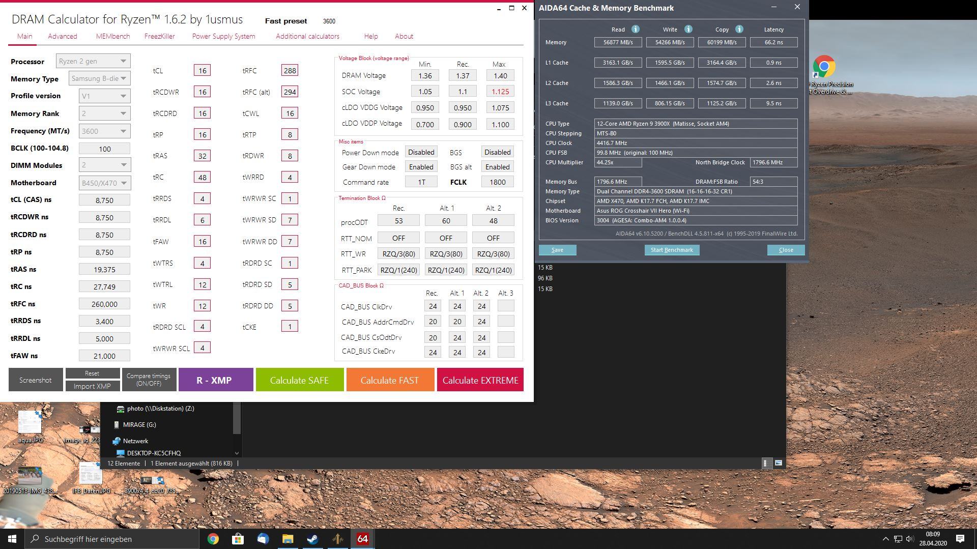

3600 cl 16 fast profil läuft jetzt aida 64 stabil die ganze nacht durch.
wo kann ich hier noch drehen ?
cl 14 wird nichts und DGM disabled auch nicht.
Ich habe mal einen firestrike laufen lassen und bin überrascht von der vohen combined fps die war bis her bei dem 3900x auch nur bei 44fps inkl R7 OC jetzt bei R7 default mit 3900x PBO und optimierten timings komme ich auf 47. da wird die R7 bedeutend besser ausgelasten. Das hatter der altre 2700x nie geschafft.
Also sehr zurfrieden im Grunde :)
Welchen Aida Bench hast du da laufen lassen, das er die ganze Nacht loopt?
@Maxi2705 t*SCL=3 - ansonsten würde ich das fast schon so lassen. Kannst gern noch tRFC drücken, dass musst du aber mit deiner VDimm ausmachen :F
Edit: Achso, deine Latenz ist zu hoch, sicher dass das Setting stabil ist?
Bisher noch keine Abstürze, weder in Games noch im Idle. Boot problemlos möglich und sowohl der IF im Einzeltest als auch das Gesamtsetting waren bisher auch stabil. Setting hat es nun über Nacht wieder fehlerfrei durch Karhu geschafft.
Was wäre denn so die Latenz, die auch auf ein stabiles Setting hinweist?

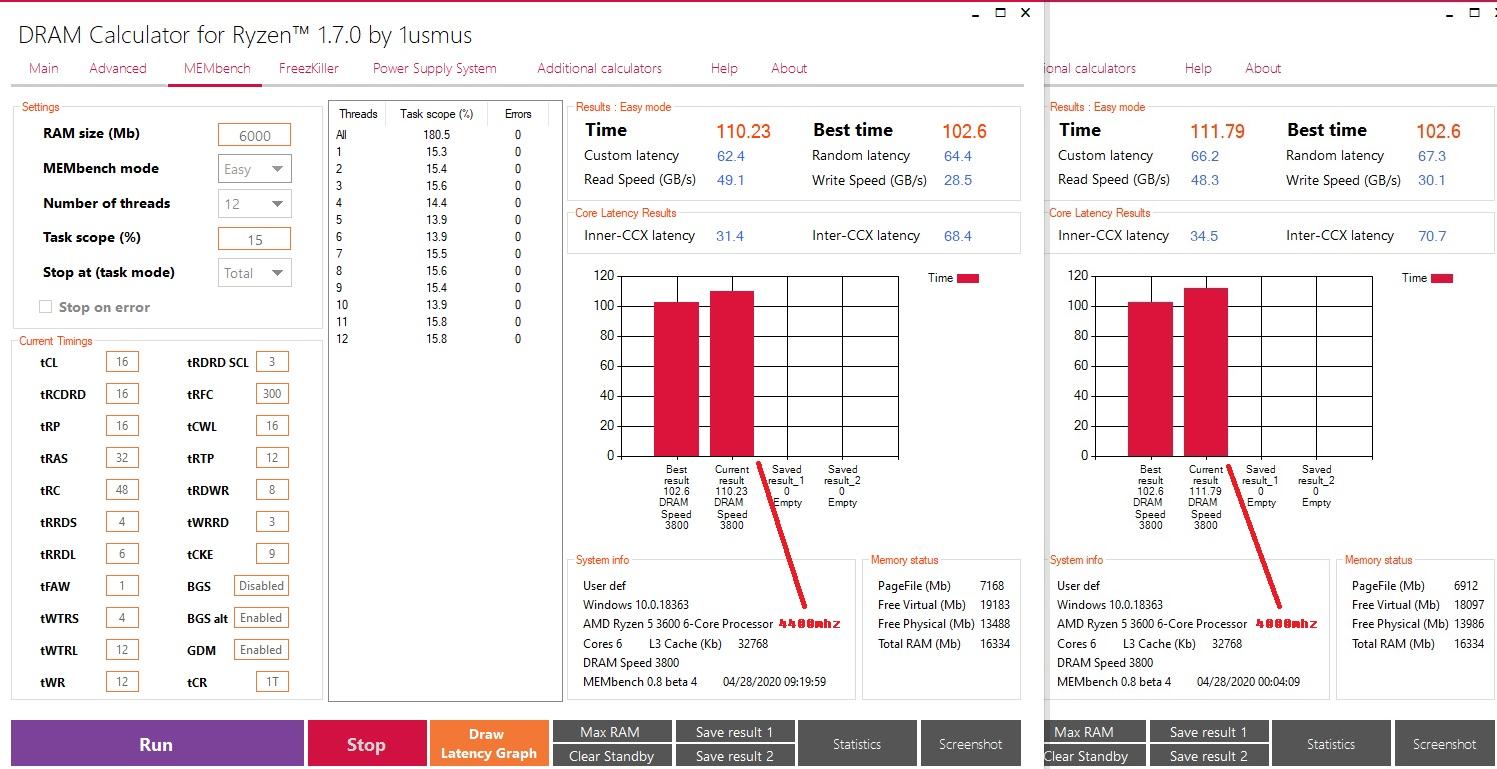

Hab nochmal gegentestet, wieviel die CPU ausmacht. Quasi nix :)
Doch - die macht einen extremen Unterschied - schau dir mal die Latenzen an! Habe selbst gerade nochmal mit meinem Daily 3,8 vs 4,3 getestet, sieht bei mir sehr ähnlich aus.
Zeiten sind aber ebenso auf ~0,2 Sekunden identisch bei mir. Da spielt die CPU wohl wirklich keine Rolle. Ebenso sind 3733 vs 3800 bei identischen Timings nur ~0,7 Sekunden.
