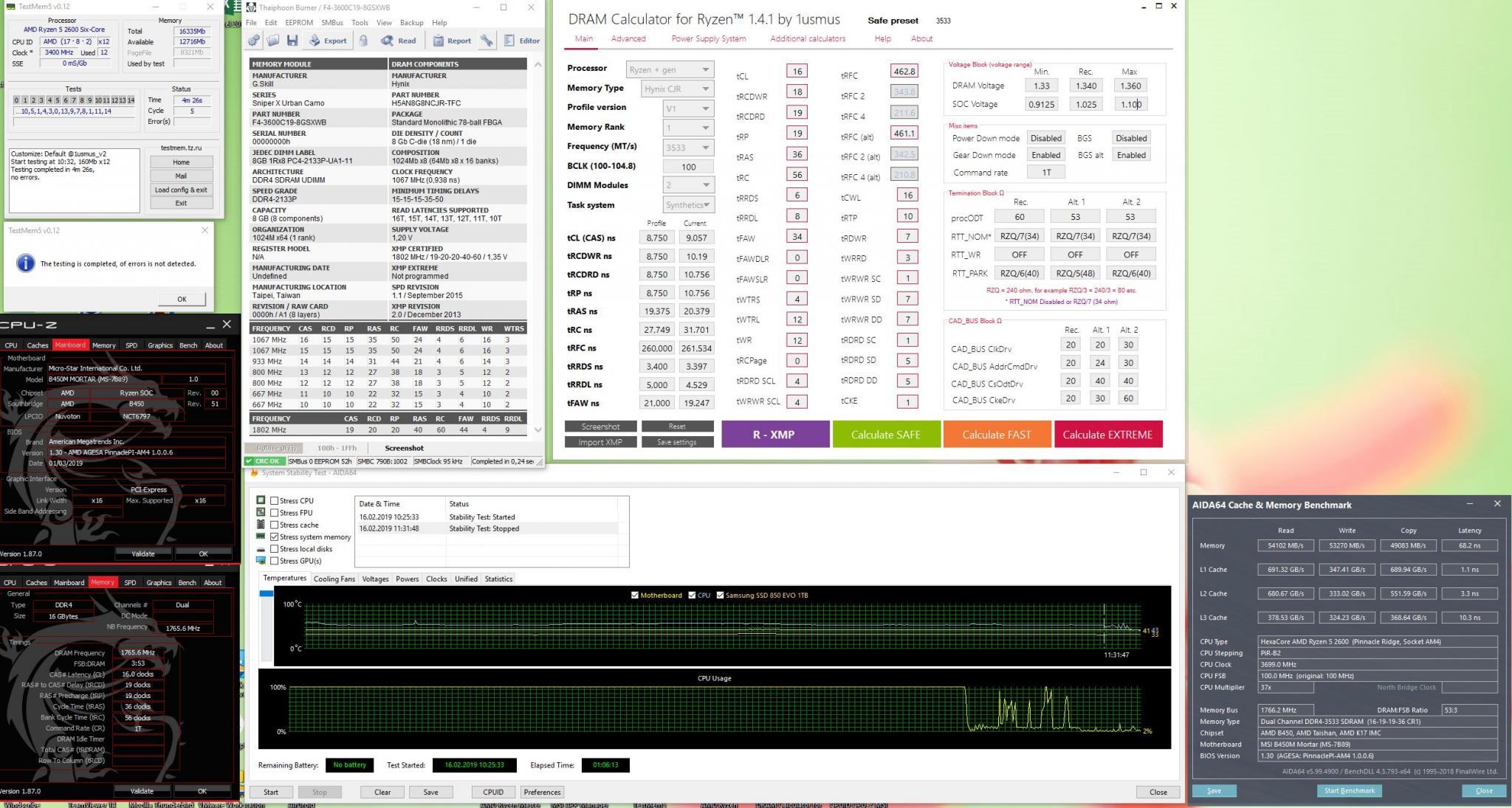

MSI B450 Mortar
Ryzen 2600
2x8 GB G-Skill Sniper X Urban Camo (3600-19) endlich mit 3533 MHz stabil bekommen. OCCT lief auch eine Stunde durch.
Allerdings musste ich die SOC Spannung erhöhen auf 1.1000 Volt.
Bei 1.025 Volt kommt es nach wenigen Sekunden zu vielen Fehler im TestMem5.
Mit 1.075 Volt kommt es erst nach einer halben Stunde zu wenigen Fehlern.
ProcODT @ 48 (34 RttNom, Dynamic ODT Off, RttPark 40), CAD 20-20-20-20
RAM zum testen auf 1.40V (niedrigere Spannungen werden noch getestet)
Scheint als würde der IMC nicht mehr packen?
Mit 1.075 Volt habe ich erfolglos weitere ProcODT Werte getestet (48-60)

Ich teste nun höhere SOC Spannungen bis zu 1.175 V ob 3600 MHz drin sind...

MSI B450 Mortar
Ryzen 2600
Mit 1.075 Volt habe ich erfolglos weitere ProcODT Werte getestet (48-60).
Ich rate generell davon ab mehr als 1.10V zu verwenden. Solltest du andere unerklärliche Probleme bekommen, dann würde ich das wieder zurück stellen.
Beim nächsten Bild wäre auch ein Bild vom Ryzen Timing Checker hilfreich, damit auch andere wissen was für Timings und Widerstände du eingestellt hast.
Wenn du wirklich im IMC Limit bist, dann sollte ein anpassen der CAD Widerstände helfen. Hattest du das auch ausprobiert?

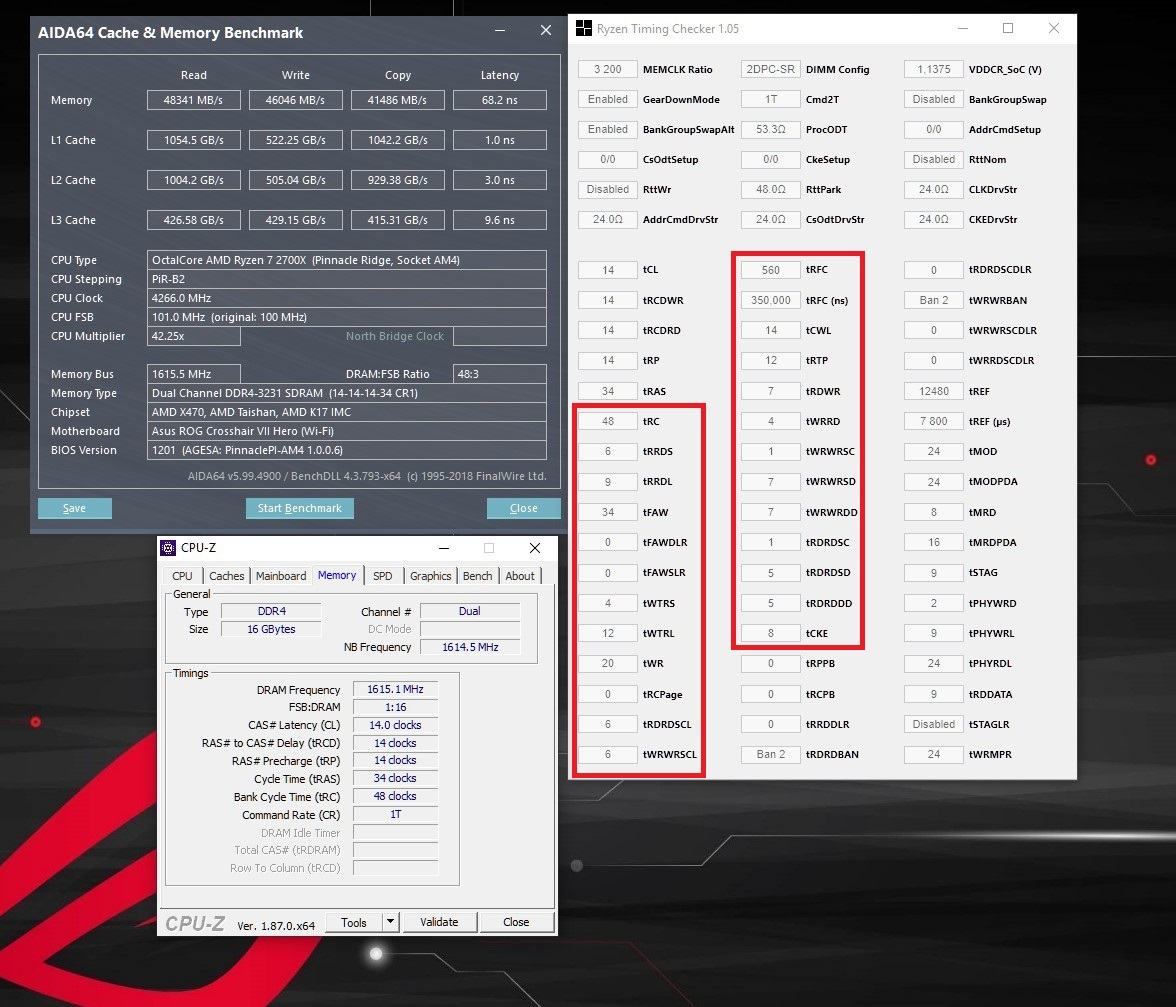

Hier meins zum Vergleich:
Vor allem deine Latenz ist aber viel zu hoch.

Ich habe mal ein OC Profil von Asus genommen.. Und dann den takt auf 3500 Mhz angehoben ( hab die Timings von Profil übernommen)
Denke sollte so in Ordnung sein oder?
Ich muss noch die settings testen ob läuft..
Subtimings sind die von mir markierten. Dies wurden nun auch vom Asus Profil niedriger gesetzt. Wenn es stabil läuft ist es Top, ansonsten musst du diese manuell anpassen.
