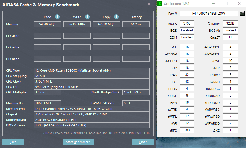

3733-16-16-17-16-32-48. Könnte bei deinen 2 Modulen mit unter 1.4VDimm und evt. sogar trotzdem schneller laufen. tRFC noch der niedrigeren Spannung anpassen - sollte machbar sein.

Habe heute mal meinen 3300X angetestet. Nette Latenz :)
Wow, kein Wunder, dass der in Spielen so gut darsteht.
Da sieht man mal, wie sehr die CCX/CCD-Kommunikation bremmst.

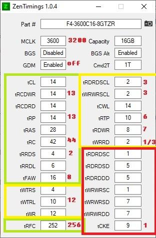

Der Screeny ist wie es grad ist, die roten Zahlen wie ichs vor hab. Passt das soweit beim groben drüber schauen oder würdet ihr noch was anpassen?
Ziel: VDIMM und SoC deutlich runter
Kannst du denn in deinem Bios tRRDS auf 2 einstellen? Bei meinen Boards geht es Minimum auf 4.
tWTRL kannst du eigentlich bedenkenlos auf 8 oder 10 stellen.

Rest passt sonst?
Ich hab halt etwas bammel vor GDM off
Keine Lust auf CMOS clear :d
