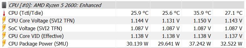

Habe immer auf CPU VDDP geschaut:
Habe aber auch jetzt wo qiller das gepostet hat, da mal geschaut und dort übernimmt er auch meine eingestellten 1,050V cLDO_VDDP:
Der Rest der Spannungen sieht so aus:

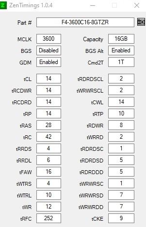

Mal ne Frage an die Spezis hier.
Aktuell betreib ich die mit 1,42v.
Ich würd allerdings gern deutlich runter mit der Spannung und frag mich ohne jeden einzelnen Wert neu ausloten zu müssen, wo man am einfachsten drehen kann. Das ich dadurch Leistung verlieren werde ist mir klar. Die Frage ist wo hat man den größten Nutzen aus Spannung runter / wenig Leistung verlieren.
Mir werden die Dinger einfach zu warm aktuell in der Dachgeschosswohnung (in Games 48°C) und es ist noch nichtmals richtig Hochsommer. Keine Lust die Lüfter großartig höher drehen zu lassen.
Oder wie siehts aus wenn ich z.b. auf 3200 gehen würde mit gleichen Timings. Fällt die Spannung da deutlich ab oder eher sogut wie garnicht? Weil Leistungsverlust wären grad mal 3-5% (in Games)
tCL hoch, Spannung runter. Je nachdem wie weit du dann runter gehst musst du zusätzlich tRCDRD und tRFC etwas entschärfen.
Mit dem allgemeinen Takt runter würd mir nicht helfen was Spannung angeht? Hab nie versucht wieviel Spannung ich da nur brauchen würde. Nur bevor ich jetzt wieder wochenlang mit Ausloten beschäftigt bin hol ich mir lieber vorab ne Meinung hier ein :d
Ich peil halt so 1,35v max an
Genaue Werte kann ich dir natürlich nicht sagen aber mit 3400 CL14 wirst du an Performance mehr verlieren als wenn du auf 3600 CL16 gehst. So war es zumindest bei meinen Tests 3800 vs 3600
Hm.. also ich hab mich jetzt rein auf FH4 bezogen. In Photoworxx ist der Abfall massiv.
In FH4 find ichs allerdings zu vernachlässigen. Kann natürlich in anderen Spielen anders aussehen.
