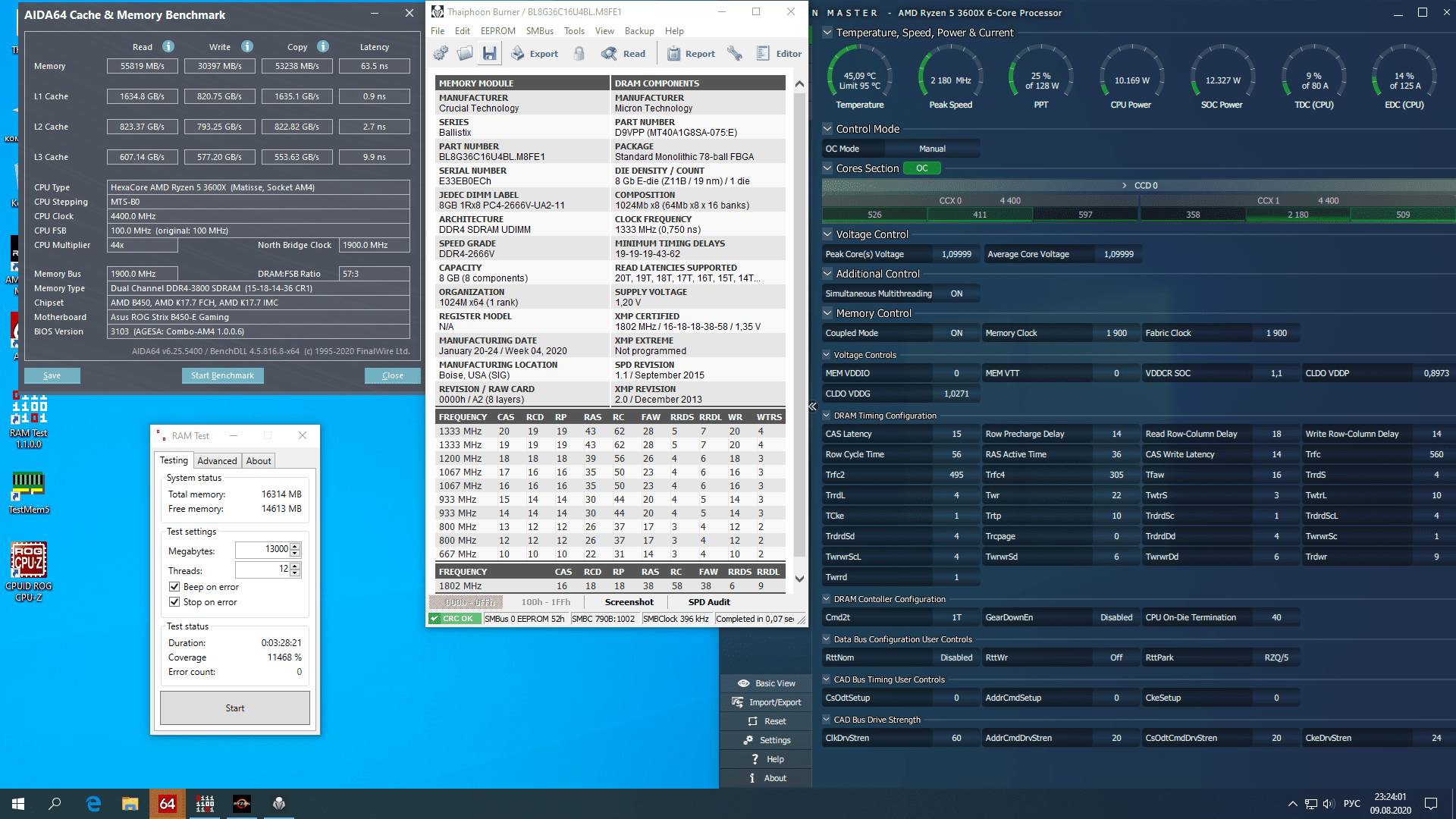

Guten Abend!
Momentan versuche ich mich mit diesem Kit in Kombination mit einem Ryzen 5 3600 und einem MSI X570 Unify zum ersten Mal überhaupt an RAM OC. Standardmäßig läuft das Kit mit dem XMP-Profil bereits auf 3800 MHz und Timings von 14-16-16-36 bei 1,5V. Nun würde ich erst einmal die Primärtimings gerne noch etwas verschärfen, aber es will mir einfach nicht gelingen.
Das XMP-Profil habe ich mit Karhu mehrmals erfolgreich auf Stabilität geprüft, aber wenn ich nur eines der Primärtimings um einen Wert nach unten anpasse, bekomme ich irgendwann ab 3000-8000% die ersten Fehler, selbst wenn alle anderen Timings auf Auto gestellt sind. Die Temperaturen der RAM-Module liegen während der Stresstests maximal bei 48° C, was unter Berücksichtigung meiner derzeitigen hohen, sommerlichen Raumtemperatur ja eigentlich noch im Rahmen liegen sollte. Eine extra Kühlung für den RAM habe ich nicht und mein Airflow geht wohl in Ordnung. Natürlich habe ich auch dutzende Tests mit verschiedensten Widerstands- und Spannungskombinationen durchprobiert, was aber alles nicht geholfen hat.
Als mir irgendwann nichts anderes übrigblieb, habe ich es dann mal noch mit DRAM-Spannungen über 1,5V versucht, was zu meiner Überraschung die Stabilität mit jedem Schritt nach oben krass verschlechtert hat. Bei 1,55V meldet Karhu meist schon vor 200% die ersten Fehler, bei 1,6V noch viel früher. An zu hohen Temperaturen kann das meiner Meinung nach kaum liegen, denn die Fehler treten bereits bei Werten um die 40° C auf. Auch Spannungen unterhalb von 1,5V sorgen für eine schlechtere Stabilität. Was meint ihr, woran kann das liegen? Falls ihr da tatsächlich ne Macke am Speicher vermuten würdet, könnte ich gerade noch ganz unkompliziert von meinem Widerrufsrecht Gebrauch machen…
Danke für den Screenshot (y)
Dir muss klar sein, dass das XMP des Kits bereits sehr extrem ist. Um die CAS zu senken, wäre eine nicht geringe Spannungserhöhung notwendig und dafür hast du vermutlich keinen Temperaturspielraum. Andere Timings wie tRAS oder tRP und diverse sekundäre Timings solltest du problemlos senken können, solange dein Board mitspielt. Das benötigt i.d.R. auch keine Spannungserhöhung, sofern man es nicht übertreibt. Es ist in jedem Fall ein sehr gutes Kit und ich gehe nicht davon aus, dass es "ne Macke" hat.
p.s: Ich würde bei B-Die @ 1.5V und hohen Umgebungs-Temperaturen, unabhängig vom Modell des Kits, allgemein wenigstens direkten Airflow oder aktive Kühlung empfehlen.
Danke für deine Antwort!
CAS habe ich brav in Ruhe gelassen. Dass hier 14 die Grenze ist, wusste ich. Wie du auch schreibst, hätte ich allerdings vermutet, dass sich die restlichen Primärtimings zumindest noch ein bisschen nach unten korrigieren lassen, aber leider verursachen da schon die minimalsten Änderungen bei Karhu Fehler, also z.B. tRP oder tRCDWR auf 14-15 bzw. tRAS auf 34. Auch die Subtimings muss ich deutlich höher ansetzen, als ich es bei anderen Usern hier sehe. ProcODT habe ich dabei rauf- und runtergetestet, alle „gängigen“ RTT- und CAD-Kombinationen ausprobiert und SoC von 1,05-1,15V als auch VDDP und VDDG von 0,9-1,15V in kleinen Schritten abgeklopft. Irgendwas scheint hier doch nicht zu stimmen, oder?
All das habe ich mit einer VDIMM von 1,5V getestet, da ja wie zuvor beschrieben mit anderen Werten die Stabilität sofort deutlich abnimmt bzw. unter 1,47V gar kein Boot mehr möglich ist. Dieser derart kleine Spielraum scheint bei mir wohl auch exklusiv zu existieren, jedenfalls habe ich Ähnliches noch nirgendwo gelesen. Zwar habe ich jetzt schon häufiger über das divenhafte Verhalten von B-Dies bei zu hohen Temperaturen gelesen, aber da müsste mein Kit ja schon besonders empfindlich sein. Denn wie gesagt, das XMP-Profil lief schon mehrmals fehlerfrei bei Maximaltemperaturen von 48° durch, aber bei minimal schärferen Timings oder einer höheren VDIMM ist teilweise schon Schluss, bevor die Module überhaupt 40-42° erreichen und daraus würde ich schließen, dass das andere Ursachen hat.
Mein Case, ein NZXT h710, bietet sicher auch nicht den besten Airflow, aber meine fünf 140mm-Lüfter sind schon ordentlich am Rödeln und sollten meiner Meinung nach für noch ausreichende Zirkulation mit meinen Settings sorgen. Auch mein X570 Unify kann hier doch eigentlich nicht der Problemverursacher sein, das soll sich doch für OC normalerweise gut eignen.

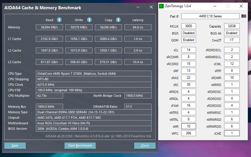

I'm from Russian overclokers.ru, and I have really good result zen2 overcloking RAM.
I want place in this table, what should I do? Where post my result?
@The KMS
Hey, you can insert your result on the end of the table. An admin will check and sort them later.

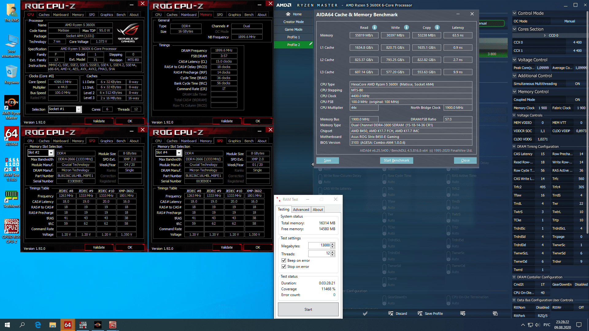

AMD Ryzen 5 3600x + NZXT Kraken X63
Asus ROG Strix B450-E Gaming
DDR4 2x8Gb Crucial Ballistix [BL2K8G36C16U4BL] 16Gb
4400mhz fix 1.3v, SoC 1.1v, VDDG 1.030mv, VDDP 900, Dram voltage 1.46v, FCLK=MEMCLK=1900
CR 1. ProcODT 40. GDM off, Powerdown off.

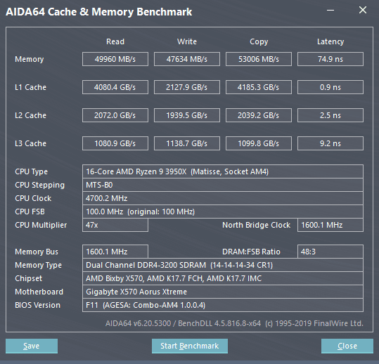

Guten Abend die Damen und Herren!
Eine Frage:
Ist das normal?
3200 16-16-16-36 CR2
3200 14-14-14-34 CR1
Ist es korrekt, dass sich Leistungs-technisch überhaupt nichts ändert, obwohl hier deutlich andere Timings im Spiel sind?
Es gibt ja auch noch subtimings die optimiert werden können. Aber ich keine mich leider nicht mit der Kombination von deiner CPU und RAM aus.
Irgendwie mag ich meinen RAM noch etwas weiter optimieren, jemand 'ne Idee wo ich da noch was rausholen könnte? :d
@faytovic Sieht doch gut aus, mein XMP-Profil liefert auch keine besseren Ergebnisse (die besseren Datenraten kommen durch die 2 CCDs und der DualRank-Konfig):
Muss man eventuell ein 2. Mal starten, bis alles richtig angezeigt wird.
@qiller - also brauche ich mir da keine Gedanken machen :d
War nur ein wenig irritiert, dass da so überhaupt GAR KEIN Unterschied ist.

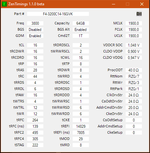

Wo bekomme ich die ZenTimings 1.1.0 beta her?
@Atomic Frost
Noch nirgends. Ist eine interne Beta Version. Sobald die Bugs beseitigt sind steht die finale Version auf Github zum Download zur Verfügung.
OK, danke für die Info.
ZenTimings 1.1.0 Beta2
Beachtet den Hinweis über den separaten Treiber, welcher bei manchen Anti Cheat Software Probleme bereiten könnte.
