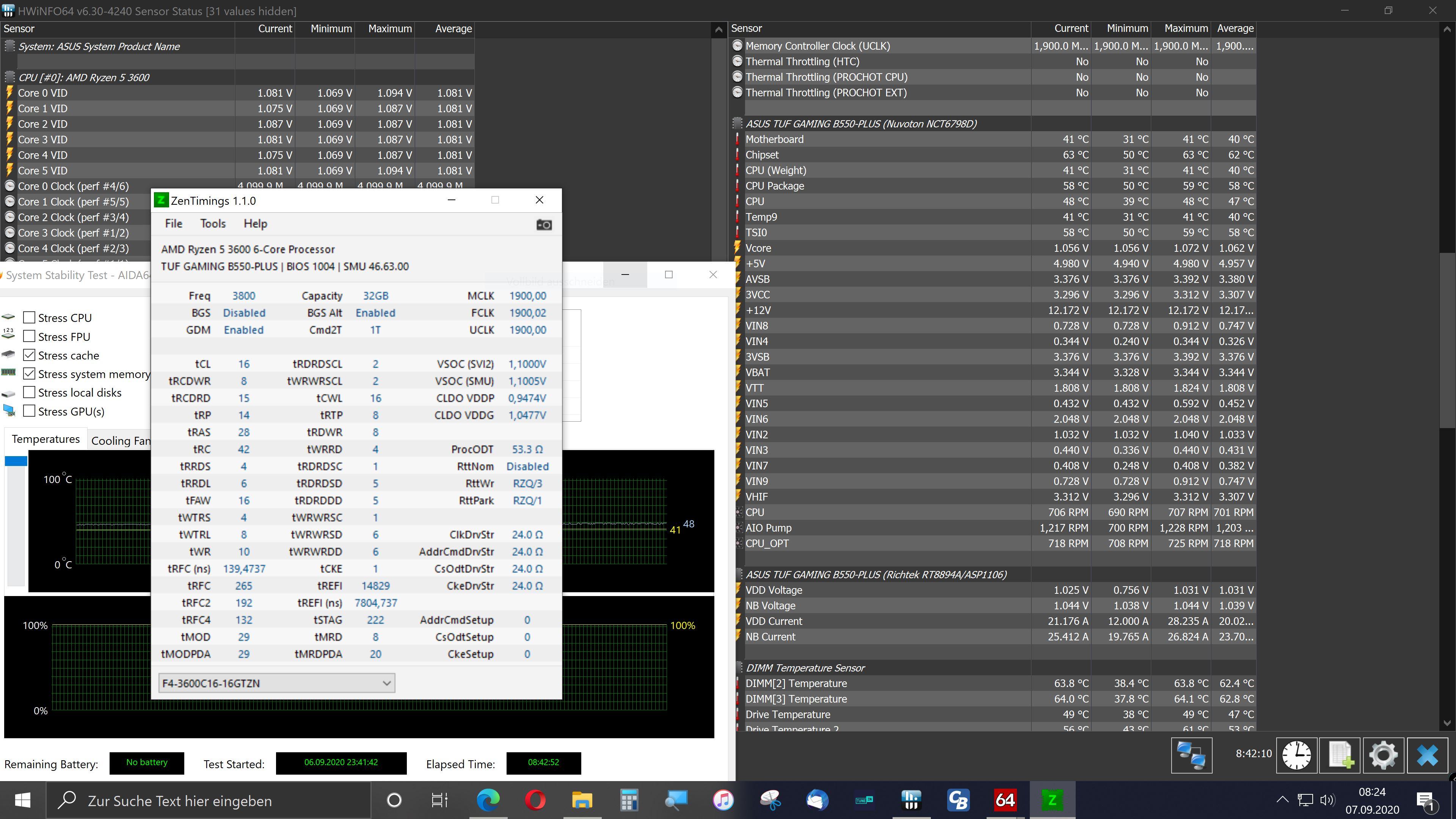

ClkDrvStren von 40 wo er ohne GDM off stabil lief bis auf 120 hoch.
Aber beim RAM Test nach paar Sekunden schon Fehler.
Der macht ja eigentlich reines CR1 stat 1,5.
Ist das so viel mehr was IMC abhaben muss?
Habe auch gerade mal CR2 getestet, aber warum kommen da denn Fehler?
Hatte gedacht das es weniger stressig ist.
laufen so stabil bei 1.45V max Temp 64°C
weiter runter gehts wohl kaum? GDM off bekomme ich bisher nicht einmal bei 3600 zum laufen.
Und höher Speichertakt macht mit dem 3000er auch keinen Sinn?
bin für jede Anregung dankbar

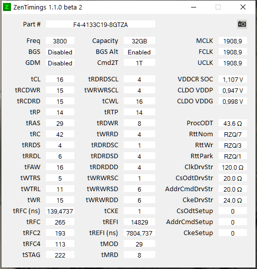

das Ergebnis

GDM verändert mehrere Parameter (z. B. zusätzliche Wartezyklen bei der Befehlsübertragung).
Der Geschwindigkeitsvorteil von GDM off ist aber minimal, ein größerer Testaufwand eigentlich nicht zu rechtfertigen.

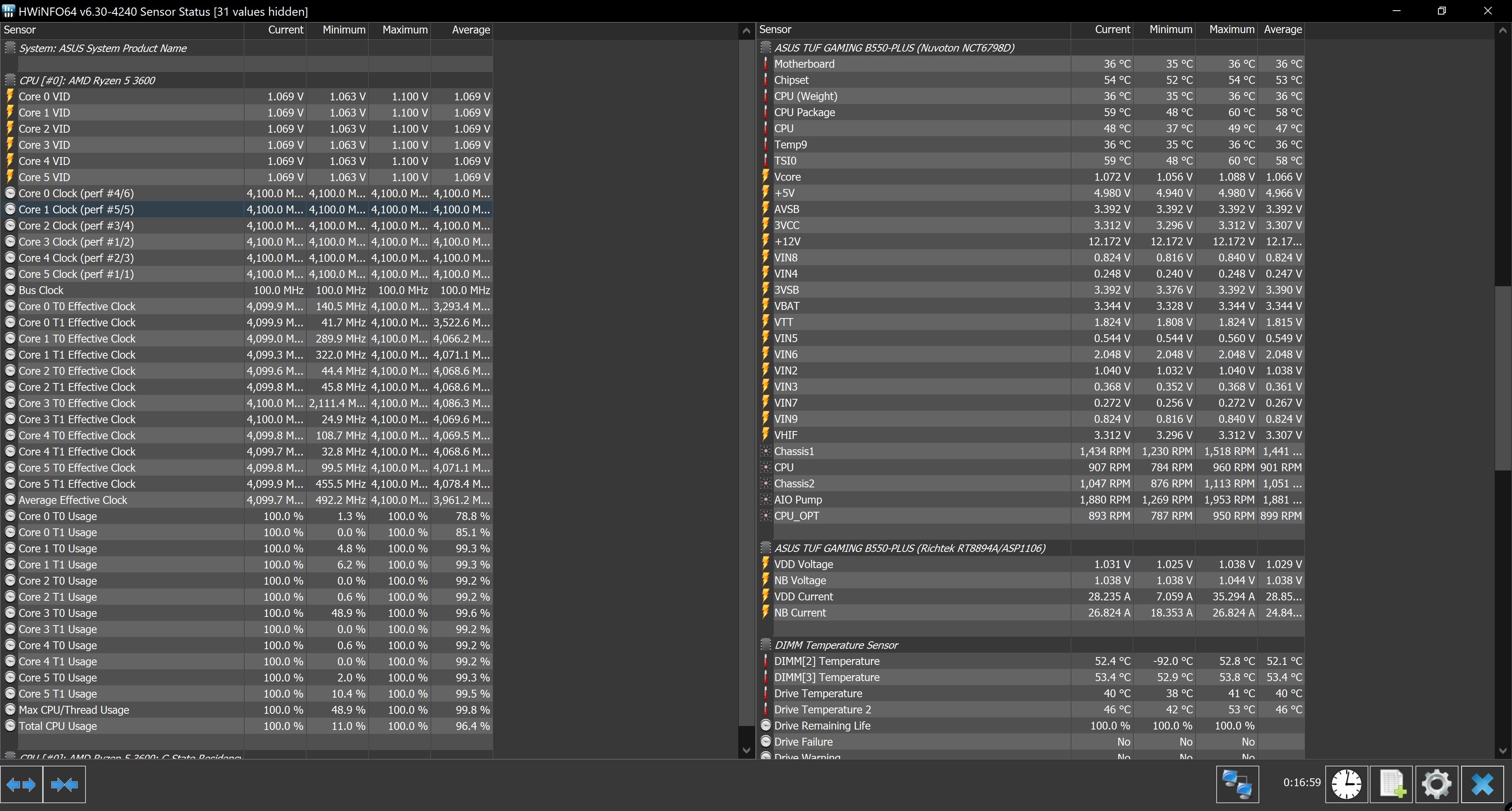

die Dimm-Temp?
Dimm Temperatur noch ok (nur die-92c Temperatur ist lustig 8-)).
Ich habe einen kleinen Lüfter über meinen RAMs. Temperatur ist dadurch etwas besser geworden.
Gibt RAMs die ab 50c instabil werden. Von der Temperatur her können die meisten RAM bis 85c abhaben.
da der Aida-Durchlauf letzte Nacht keine Probleme gemacht hat glaube ich nicht an Temperaturprobleme... Leider ist nach 63min wieder ein Kern ausgestiegen, ein anderer zwar...

Du hast ja allgemein viele Timings ziemlich scharf eingestellt. Geh doch probeweise mit allen wieder etwas hoch und teste dann erneut.

ggf. die haupttimings auf 16 durchgängig mit dann angepassten tras, trc und trfc. ggf. twrs/l auf 6/12, twr = tcl, trdwr auf 12; wäre in meinen augen secure setting ohne großen verlust sozusagen. oder einfach nur gdm on :d bei beiden kannst jedenfalls auch spannungen wieder senken. aber klingt wahrsch. unattraktiv ;)

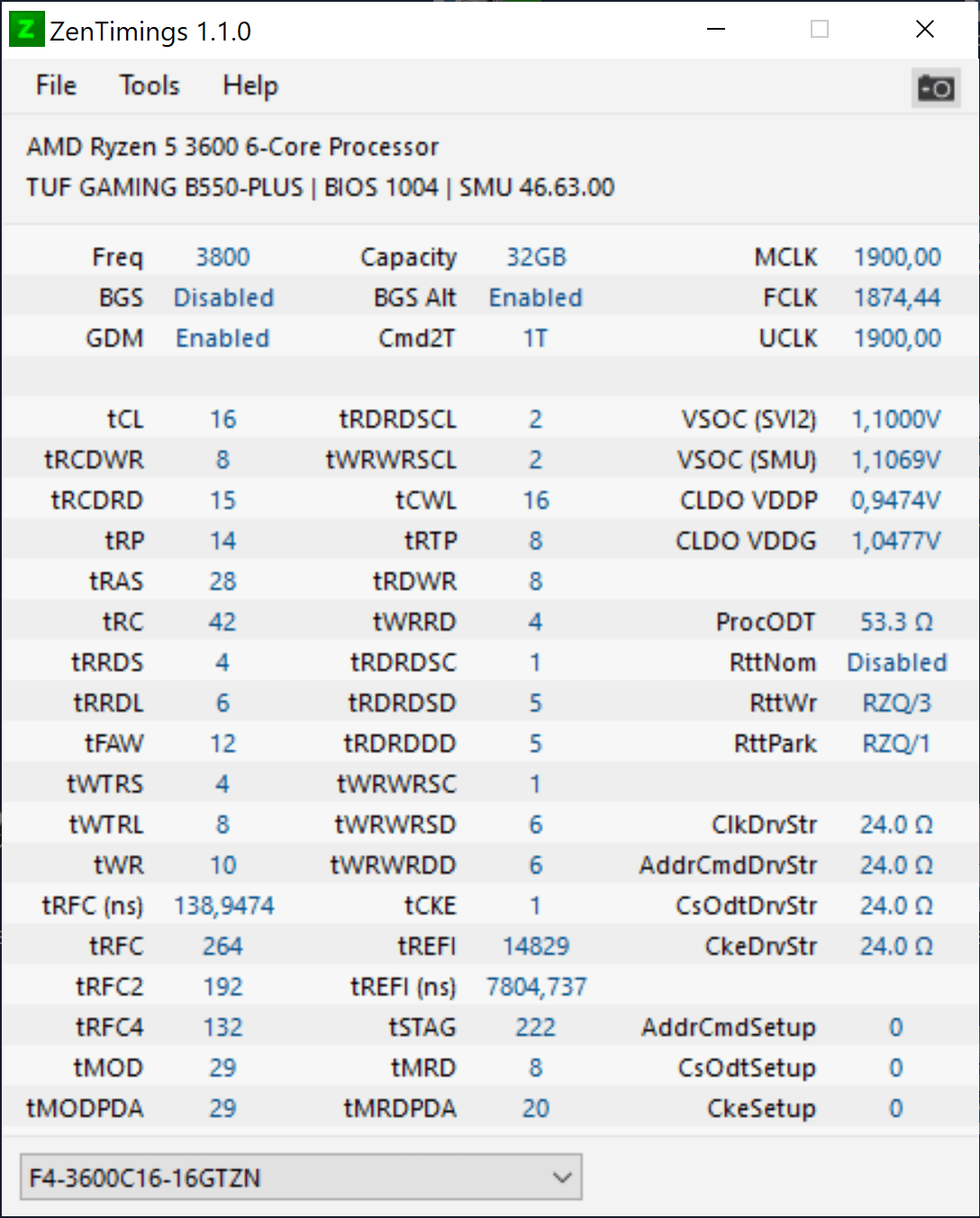

Ah verstehe, war das falsche Bild. Vorher hatte ich mal getestet ob GDM läuft. Aber dadurch das es nicht richtig lief, hatte ich wieder auf on gestellt.
